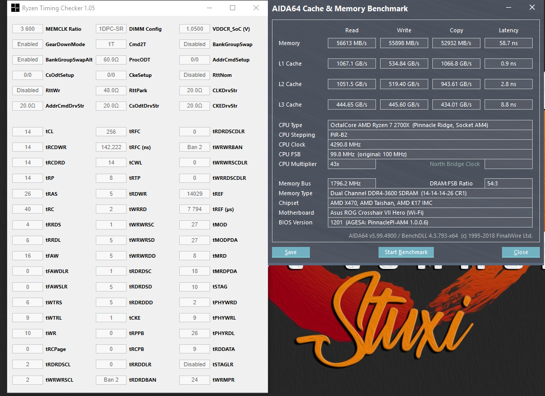

3600 schmiert mir immer ab, selbst mit CL16 und 1,35V - 1,4V ist da nix zu machen.
Hab schon gedacht, ich schrotte die Netzwerkkarte oder das BIOS ... :freak: ... :mussweg:
Mein Speicher arbeitet seltsamerweise (sowohl der alte, als auch der neue) am besten bei 1,44v.
Der neue geht zwar auch bis 1,48v...wird da aber schon recht zickig.
@Stuxi
Schönes Ding, kannst ja mal berichten, ob du die tRCDRD auf 14 stabil bekommen hast... Bei mir war das bisher nicht möglich. Spätestens nach 25min tm5 (hab auf 10 cycles bei mir umgestellt) gibt es den ersten Fehler :-/
Reaktionen: cm87 und Tanzmusikus

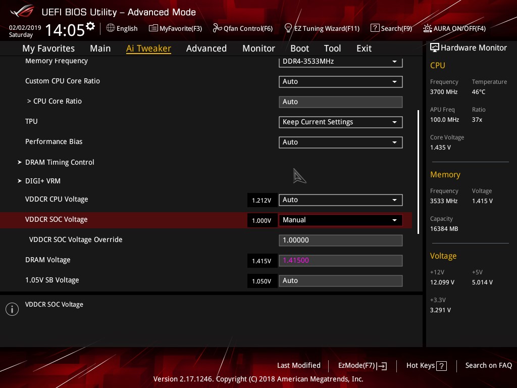

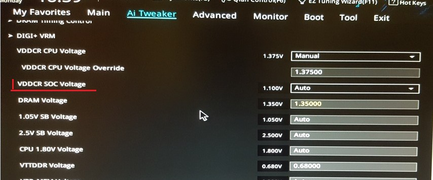

moin leute, ich probiere mich gerade an den 3466 cl14 fast settings. jetzt ist es so, dass die vsoc auf auto steht (1.1V). Leider sehe ich gerade den wald vor lauter bäumen nicht.
aber da @nospherato auch ein asus prime x470 pro besitzt kann er mir bestimmt weiterhelfen. :D
wo und wie verändere ich den vsoc? vielen dank im voraus!
Als Tipp: 1.03 bis 1.05v war immer so mein Bereich für 3466. Musst du aber natürlich individuell austesten.
Reaktionen: Didscherich
alles klar vielen dank euch beiden.
vsoc muss ich dann quasi als offset einstellen wie ich sehe.
wenn auto auf 1.1v läuft geb ich einfach mal -0.070 und test mich hoch.

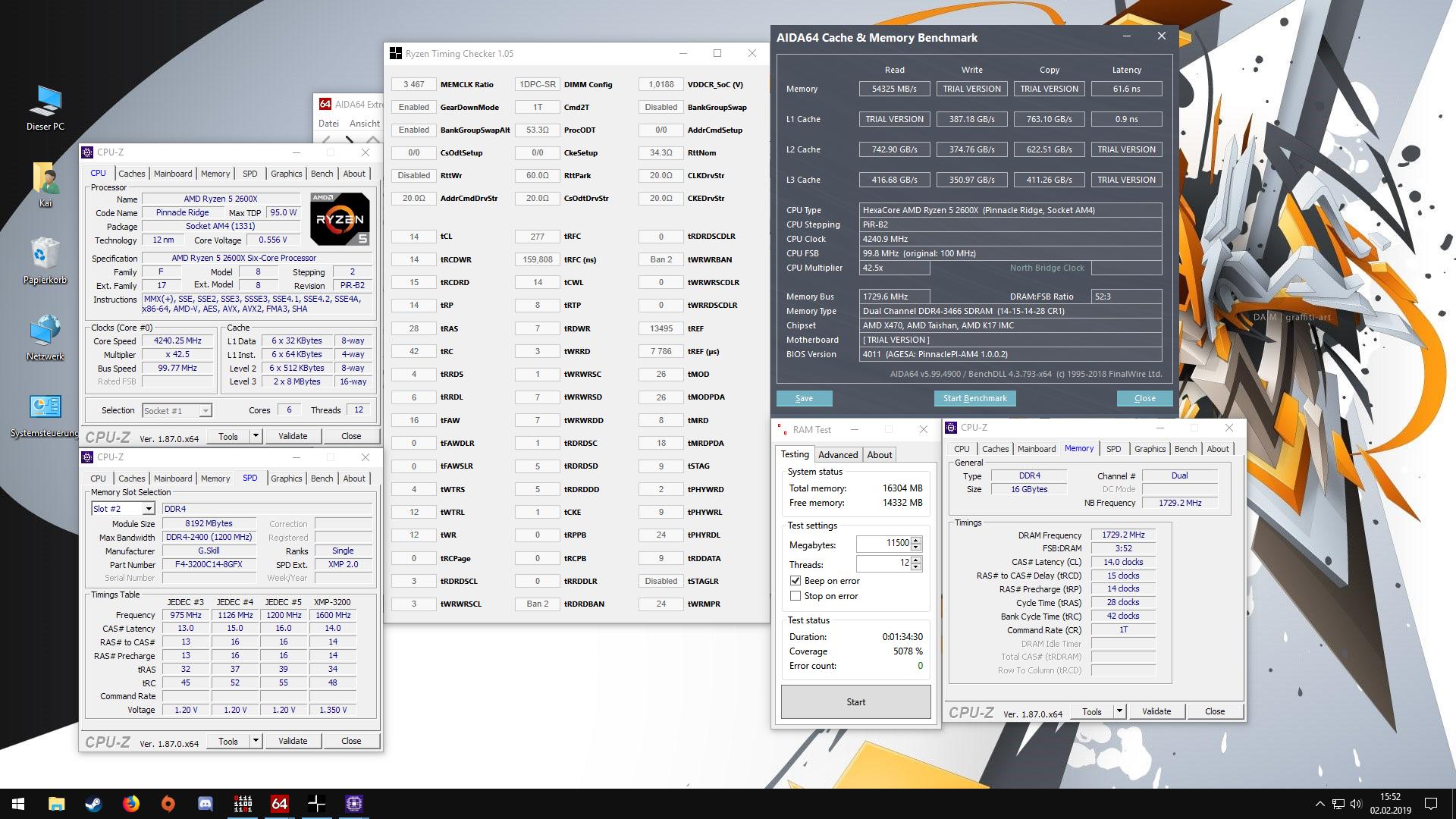

Also 3600 CL16 (manuelle Werte nach XMP) habe ich schon ein paar mal in Win10PE starten können, aber bei CPU-Z, AIDA64 bleibt das System noch hängen.
Sollte ich besser noch mehr Vcore geben? Habe bis 1,25V und zuletzt 1,30V probiert.
Vsoc steht auf 1,050V & DRAM auf 1,44V.
In Win10PE geht mir leider auch ständig die Netzwerkverbindung zum Router flöten.
Auch LAN-Kabel raus-&-wieder-rein hilft nicht. Da scheint doch noch arg viel Arbeit zu liegen.
Was meint ihr?
Hab kein prime mehr :) das liegt jetzt bei @RYZ3N daheim :D
Inzwischen ist es ein crosshair vii, aber hast ja schon deine Antwort bekommen zum Glück :)
Ich würde auch wie @drnkn sagt das manuell setzen und nicht über den offset, das geht auf jeden Fall beim prime.

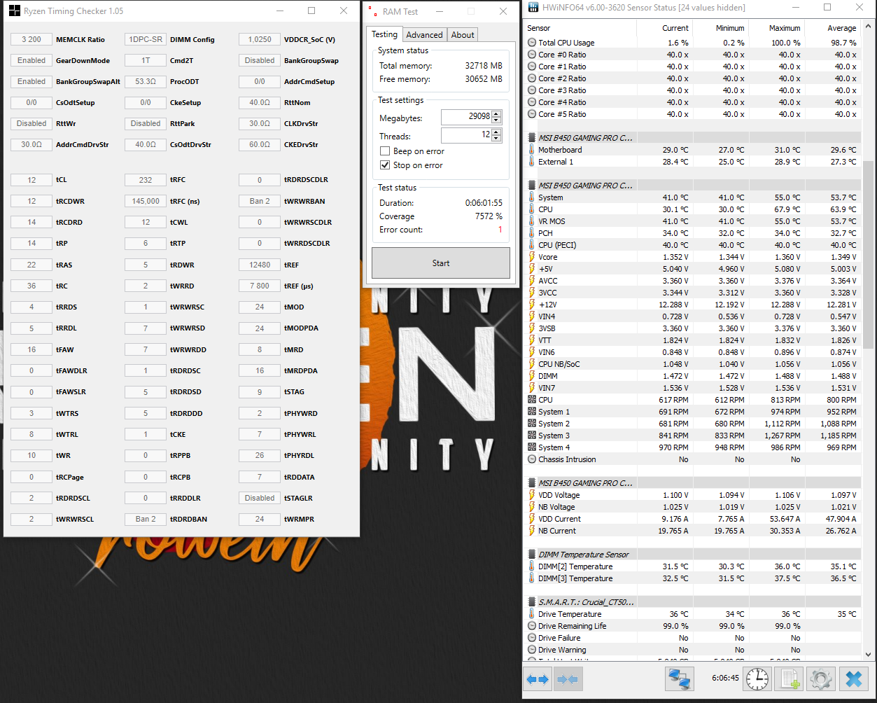

Ich bräuchte auch nochmal Unterstützung.
Habe das Extreme-Preset mal eingegeben mit 1,47 VDimm.
Nachdem es dann bei 3333% in Karhu einen Fehler gab, habe ich die CAD von 24/24/24/24 auf 30/30/40/60 geändert.
Hier kam nun der Fehler bei 7500%.
Jetzt weiß ich allerdings nicht, welche Zwischenschritte bzw. allgemein welche Werte ich da noch testen kann.
Höhere bzw. niedrigere RTNom-Werte habe zu einer Verschlechterung geführt.
Ärgerlich ist es schon, da das immer so lange läuft^^

@cm87
Habe aktuell mal 30er CADs noch eingestellt und lasse über Nacht laufen.
20er waren noch schlechter.
ProcOdt habe ich noch keine höheren gestestet, da die Prozente ja schon relativ weit sind, dachte ich, dass es damit eher weniger zu tun hat.
Mal noch was anderes. Bist du mit deinem GPC zufrieden? Beim x470 kann man glaube nichmal einiges mehr in Sachen OC einstellen. Kann das sein?
