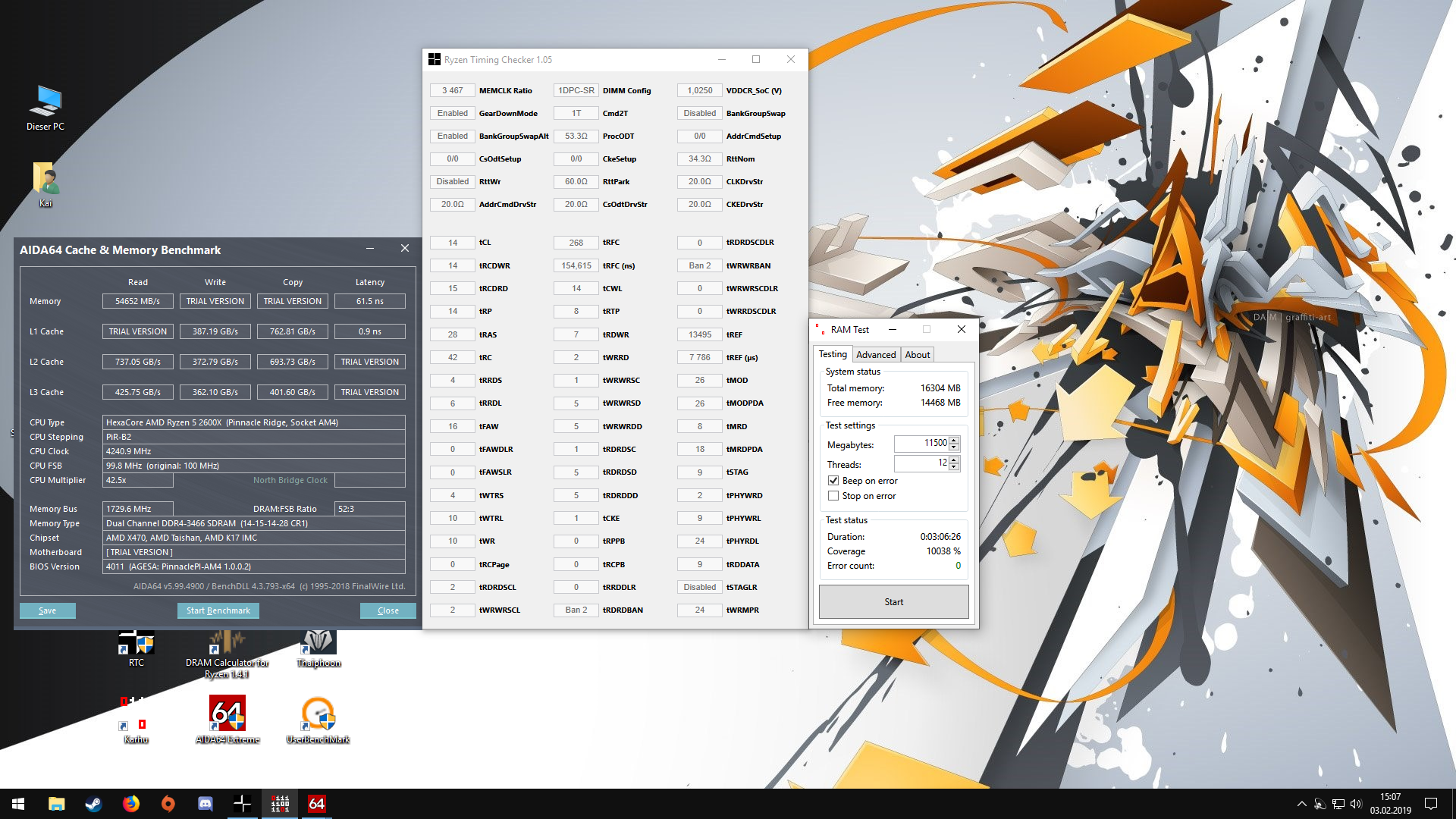

Sodele da melde ich mich kurz,
@cm87 danke für die Settings
Die AIDA64 Werte wurden um 0,1ns verbessert
bei unveränderter VDIMM (1,42V) und VSoC (1,025V). Sie wurden so übernommen mit tRFC 268 und tWTRL wurde auf 10 gesenkt. Die CAD Widerstände laufen alle auf 20 Ohm.

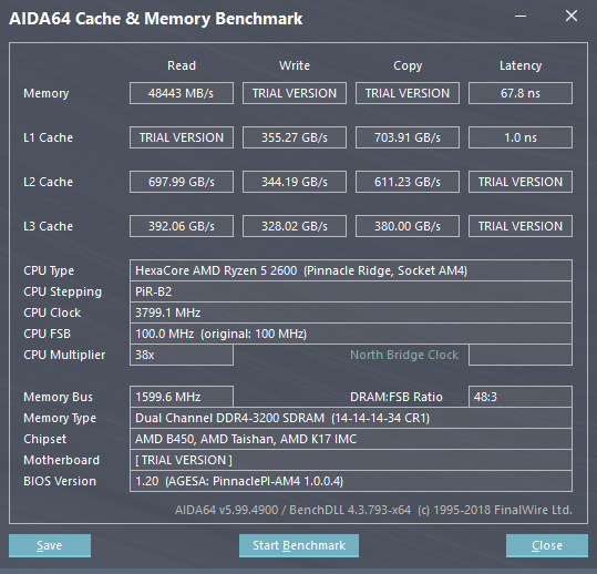

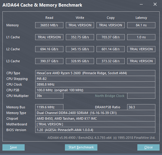

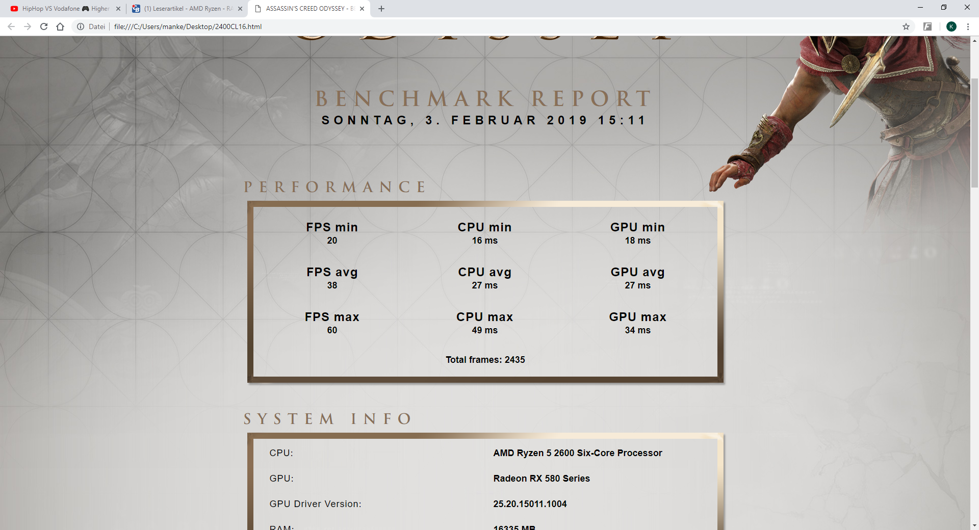

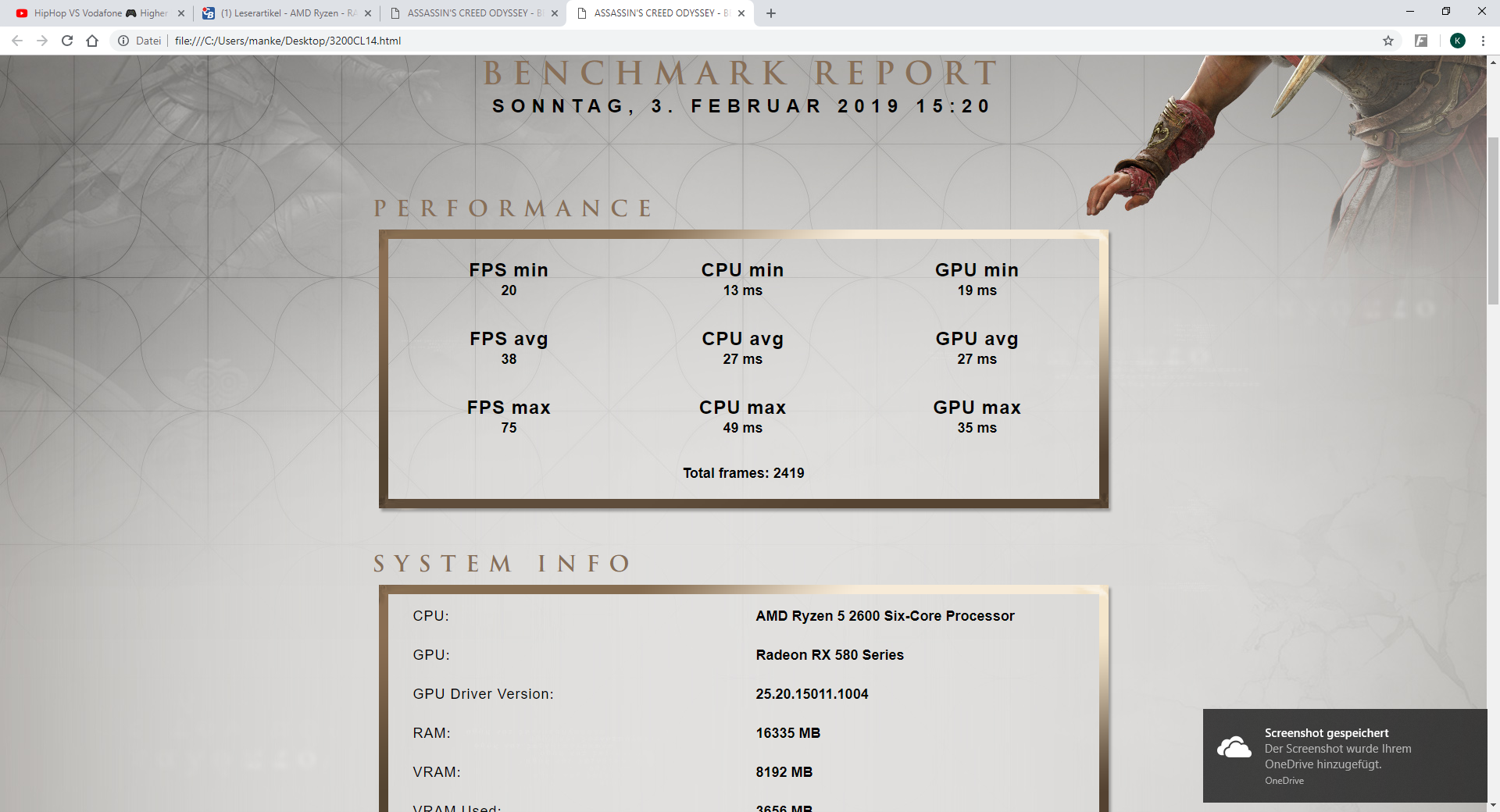

Tach Leute, hoffe ich kann hier einfach mal dazwischen gehen.
ich habe mich soeben auch ans Ram OC gewagt. Habe mich nach und nach durch den Artikel gearbeitet.
Nun bin ich zu folgendem (nicht zufriedenstellenden) Ergebnis gekommen.
Getestet habe ich den Ram erst auf 2400CL16, dann auf 3200CL14 und danach auch noch 3466Cl14. Alles lief wie geschmiert. Ich habe jeweils ein Aida64 Benchmark (Free Version) gemacht und dann noch den Benchmark von AC Odyssey. Hier sind die Ergebnisse:
2400MHzCl16:
Das AC Ergebnis:
3200MHzCl14
Das AC Ergebnis:
3466MHzCL14
Das AC Ergebnis:
AC habe ich genommen, da ich keinen wirklichen Game Benchmark zur Verfügung hatte und es ein aktueller Titel ist. Die Aida Benchmarks sind mir etwas kurios, da beim Schreibdurchsatz und in der Latenz klare Steigerung zu sehen ist, im restlichen Test jedoch nicht wirklich. Dazu sei gesagt, ich arbeite zum ersten mal mit den ganzen Programmen und es ist das erste wirkliche Ram OC.
Im Bios habe ich folgende Sachen eingegeben durch den Ram Calculator. Ich habe mich hier für die Fast variante entschieden, da ich mir dachte: Schärfere Timings, bessere Performance
Das ganze abfotografiert und eingetragen (meines Erachtens dabei nichts vergessen)
Edit: Ist es Sinnvoll die Grafik Einstellungen des Spiels auf maximal oder eher auf minimal zu haben?

@Kerim262626
Und nun noch die AC Bilder hoch laden
Link auf deinen Rechner bringt wenig...
Im AIDA steigt mit Memory OC nur die erste oberste Reihe. Die anderen Tests sind im Grunde CPU Tests (cache eben).
Kerim262626
- Mai 2018
- 1.800
Wurde angepasst
Die Grafikeinstellungen waren die selben

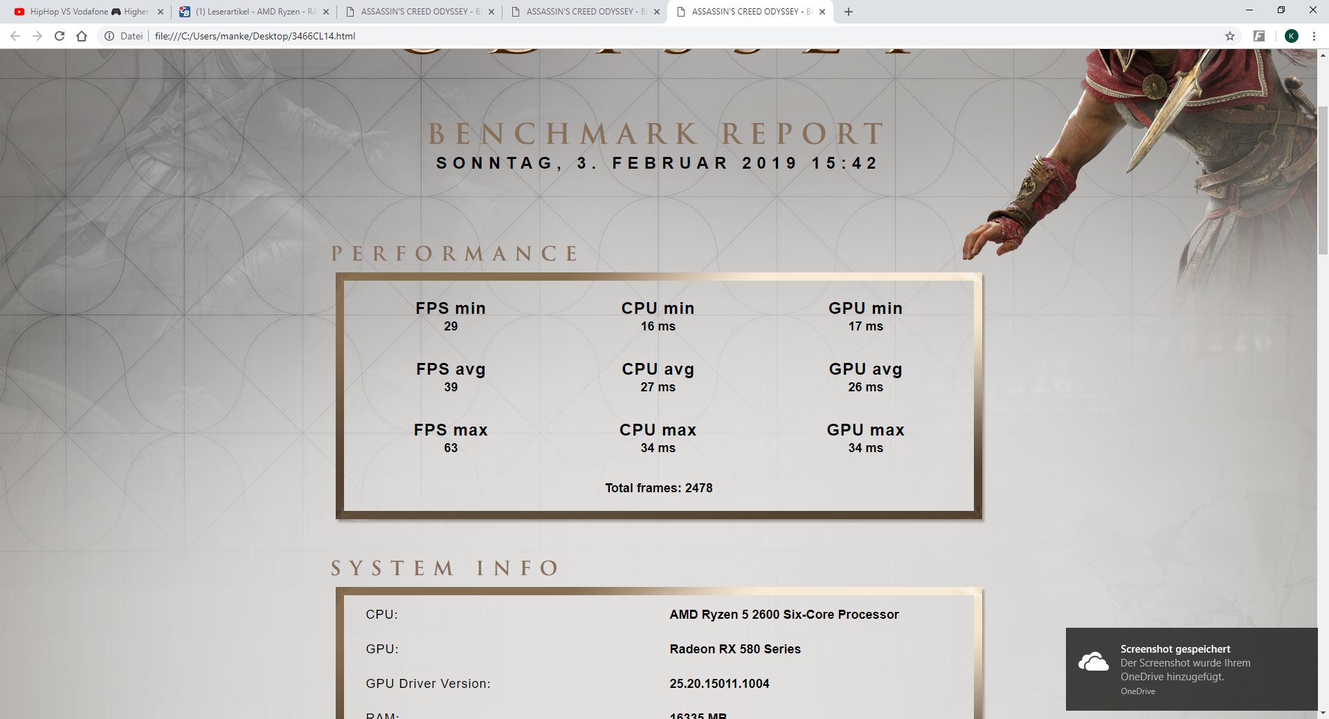

- Sep. 2007
- 7.566
Sieht erstmal normal aus, was stört dich denn an den Spielebenchmarks?
(Für Unterschiede benched man am besten nicht im GPU Limit)
Kerim262626
- Mai 2018
- 1.800
Naja, an sich keine wirkliche Besserung, wenn ich mir den Artikel so anschaue, sind die Steigerungen grade bei 3466 Cl14 enorm
Das kann dann aber natürlich am Spiel liegen, da AC Odyssey nicht getestet wurde und ich die bestehenden Vergleiche nicht machen kann, da die Titel fehlen

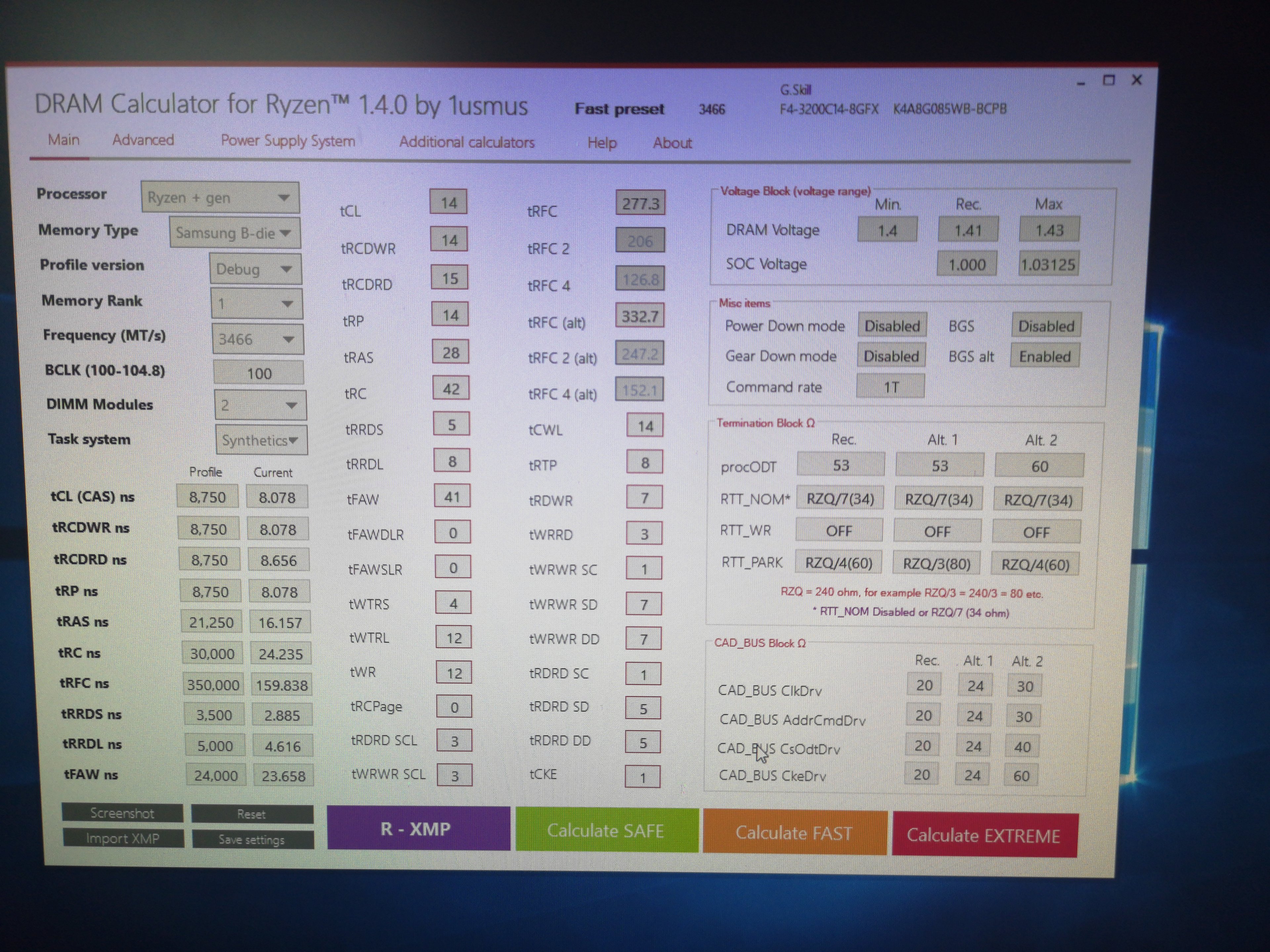

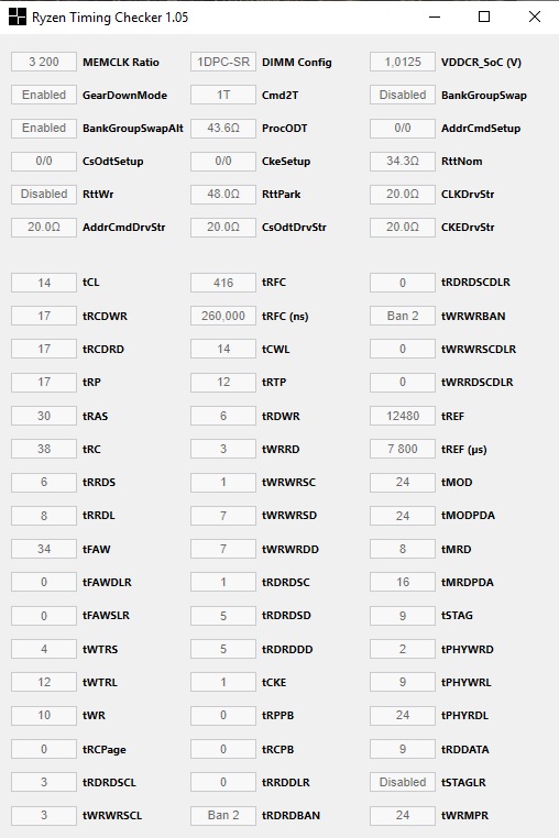

nachdem ich schon seit längeren meine Aegis mit dem safe preset betreibe hat es mich nun gereizt doch nochmal auf das fast preset zu gehen. Der Unterschied ist nicht groß wenn ich die Timings so überfliege, aber ich will dennoch testen ob ich es stabil kriege. Was mich wundert ist, dass ich Powerdown Mode ausschalten sollte. Leider zeigt der RTC hierzu nichts an. Wie kann ich überprüfen ob das übernommen wurde?
Der Boot hat mit den schärferen Timings schon mal geklappt. Ich lasse gleich erstmal Aida drüber laufen und dann TM5. Ich bin gespannt
Ich vermute mal bei Fehlern muss ich als erstes mehr VDimm geben.
Hier nochmal die beiden Werte aus dem RTC zum Vergleich. ProcODT war Standard auf 60 Ohm jeweils. Ich konnte mit den alten Settings bis auf 43,6 runter. Auch mit dem fast preset hat zumindest der Boot geklappt.
Laut Calc brauche ich mindestens 1,38 V Spannung. Aktuell habe ich noch die alten 1,35 V drinnen. Ich denke das wird nicht reichen, aber schauen wir mal,
SOC ist nicht verändert worden. Ich vermute mal RTC macht da nur eine Momentaufnahme weshalb da unterschiedliche Werte stehen. Ich kann den Wert leider nicht fix setzen, sondern nur Offset -100 maximal absenken.
