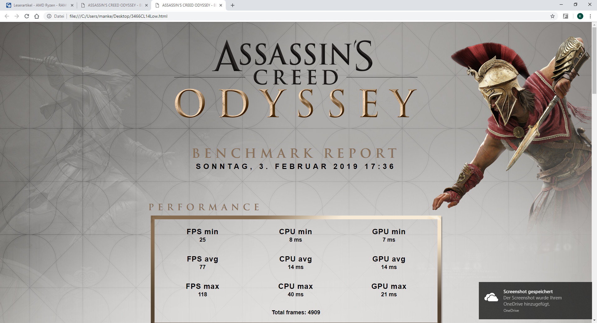

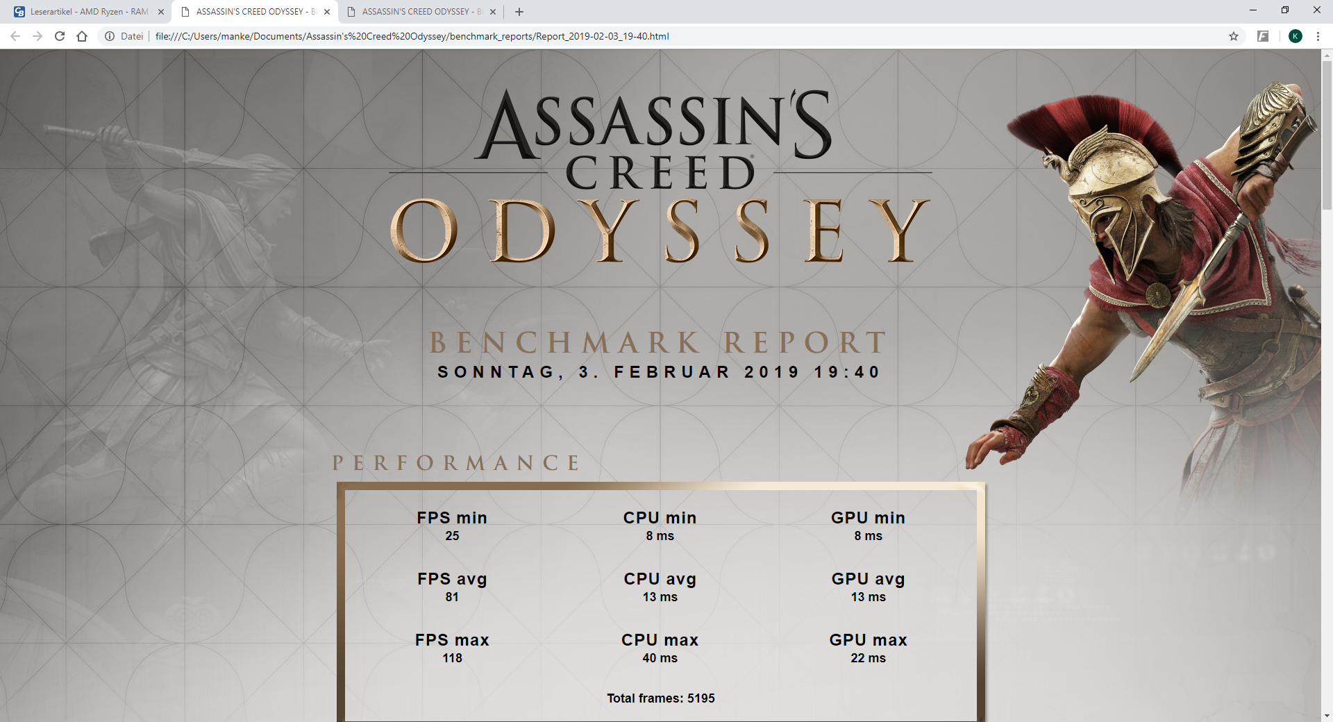

Also den Ram hab ich jetzt auf 3533MHz gebracht, AC Odyssey Benchmark lief schon, hier die Ergebnisse:
Erstmal mit 3466:
Und jetzt mit 3533:
An sich keine Änderungen in min. und max FPS, dafür ist avg und auch die Frametimes ein gutes Stück höher, jetzt weiß ich aber nicht, ob es Messungenauigkeiten sind, oder nicht.

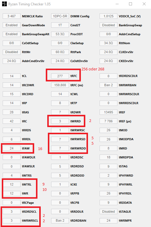

Der Rest sieht solide aus - VDIMM natürlich auch ein klein wenig nach oben erhöhen - hier, übernimm mal diese Timings:
Widerstände und Spannungen bitte selbst ausloten.

Achja noch etwas Jungs - die oben genannten "scharfen" Subtimings müssen nicht auf biegen und brechen übernommen werden - es sind nur Anhaltspunkte. Es kann auch durchaus möglich sein, dass bei zu straffen Subtimings die Latenzen schlechter werden.
