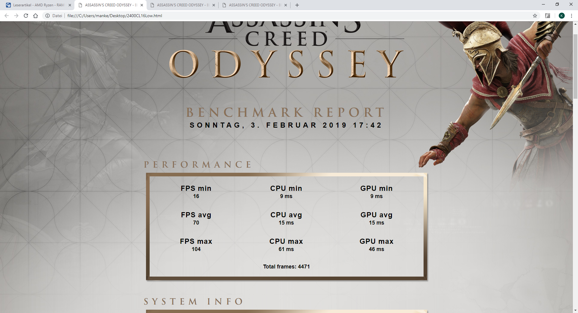

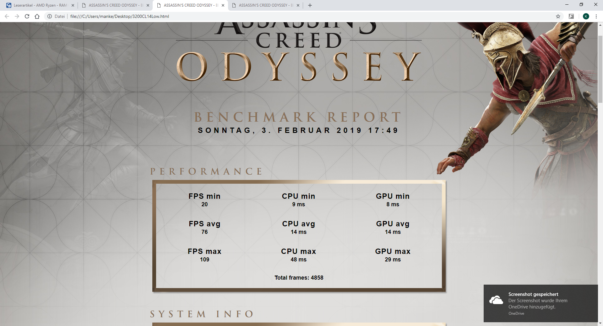

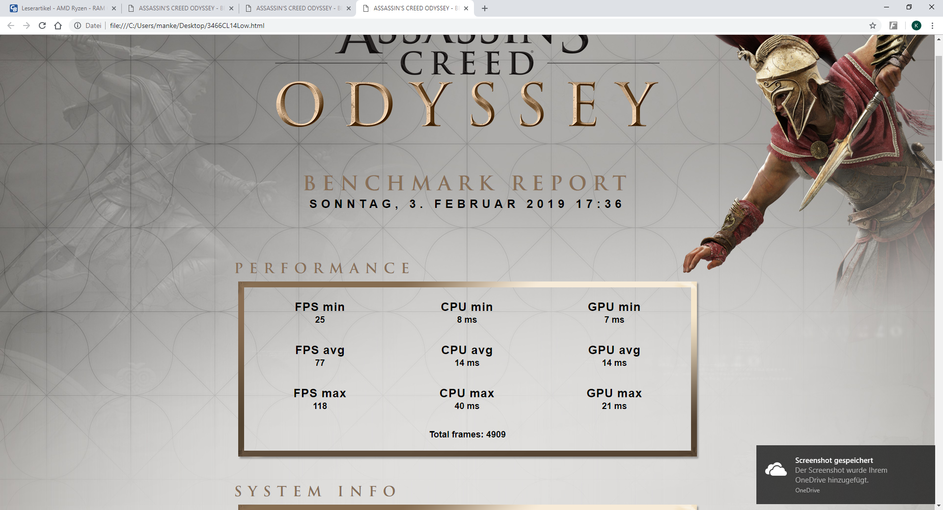

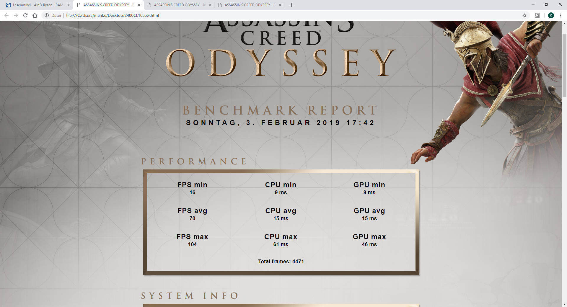

Ich habe jetzt die Tests mit 720p und Details auf Low gemacht, hier die Ergebnisse:
2400CL16
3200CL14
3466CL14
@Kerim262626
Da siehste ja schon einen deutlichen Unterschied zwischen 2400 und 3200 :D
Und auch so sieht man schön, wie die min FPS hoch gehen.
Vor allem die Min. fps von 16 auf 25 sind ein enormer Gewinn, da liegt für mich auch meist die Stärke von RAM OC.
Wenn man sich mal auf der Zuge zergehen lässt, dass das ein Plus von 56% ist.
Zudem werden sowohl CPU- als auch GPU-Latenz verbessert.
Reaktionen: cm87
Stimmt, min. und max FPS sind definitiv ein gutes Stück besser, aber avg seh ich da keine Verbesserung
AVG fps sagen ja auch ab ~ 70 fps kaum etwas aus, auch wenn einem das jeder glaubhaft versichern möchte.
Es kommt auf Konstante fps und gute Min. fps an, selbst bei 144 Hz Gaming.

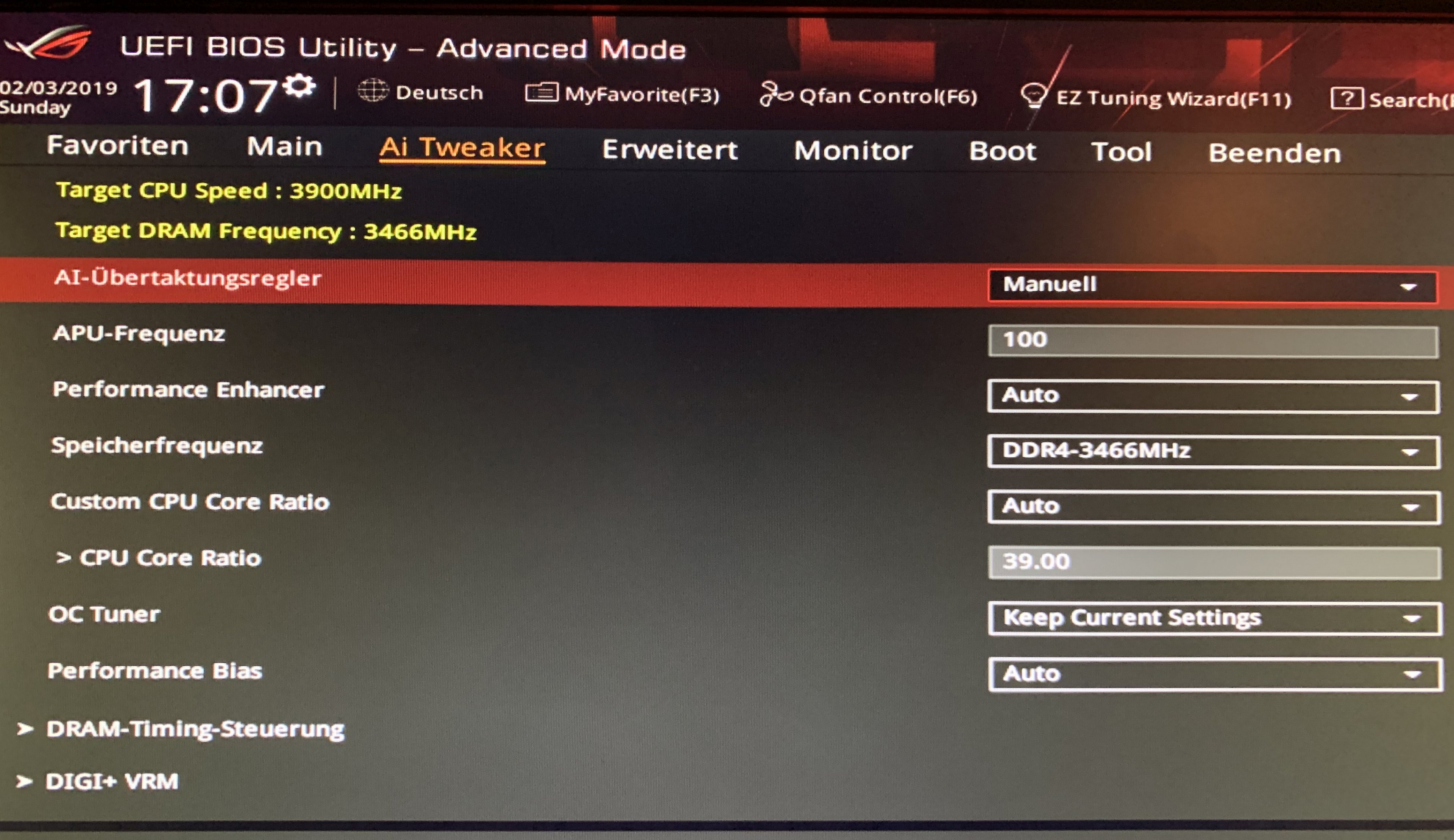

Hi!
Ich habe mich heute auch das erste mal "richtig" an das OC von meinem TridentZ RGB CL14 3200 RAM gemacht (16 GB Kit).
Zu den relevanten Komponenten:
- Asus ROG X470-F Gaming
- Ryzen 5 2600 (@3,9 GHz auf allen Kernen durch Core Ratio auf 39 und VCore auf 1,1625 V), CPU Wassergekühlt mit Alphacool XPX
- 16GB Kit G.Skill Trident Z RGB DIMM, DDR4-3200
- Palit Gamerock Geforce GTX 1070
- be quiet! Straight Power 11 550W

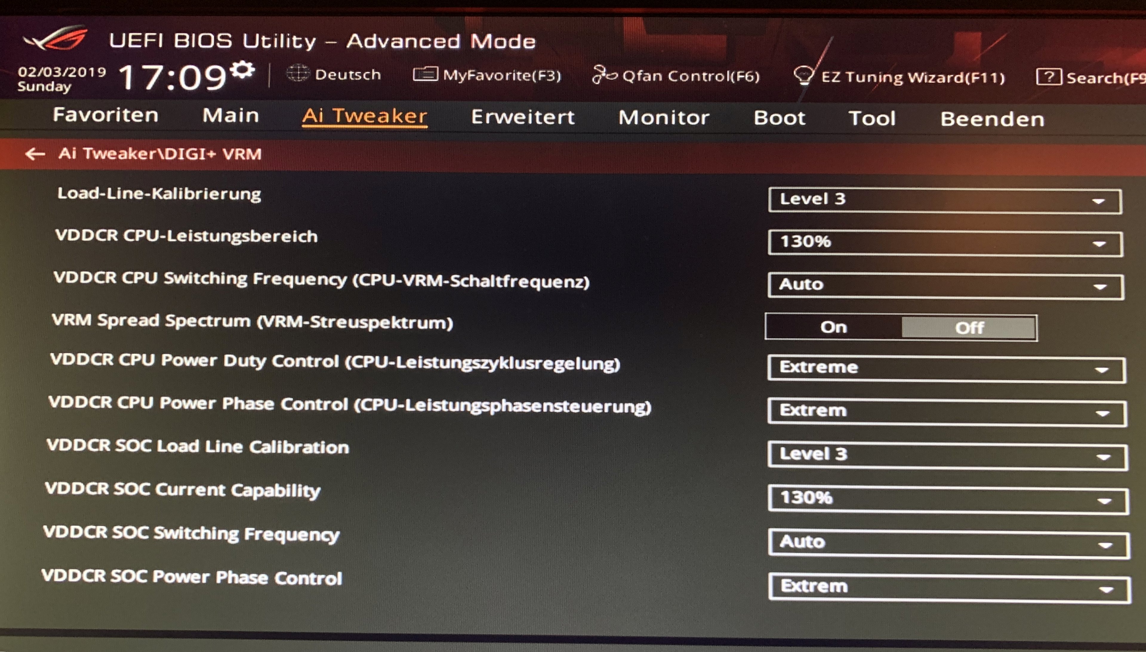

Danke @cm87 und @Nero1 - dank Euren Tipps läuft mein System aktuell mit 3466 MHz - leider jedoch "nur" mit SAFE Timings und mit einem Interessanten Vergleich der mich etwas ärgert :) ... Ein Kumpel (wir haben die PCs gemeinsam gekauft/zusammengeschraubt) hat das gleiche System wie ich, außer das Straight Power 11 mit 750 Watt und eine Asus Vega 64.
Alle Bios Settings sind bei uns beiden gleich - bei ihm läuft die CPU sogar bei @4,0 GHz bei Core Ratio 40 und VCore auf 1,1625 Volt. Außerdem laufen die RAM Timings bei ihm auf FAST, nicht wie bei mir nur auf SAFE.
Kann das evtl. an meinem Netzteil liegen? :confused_alt:
Ich hatte gestern erst bei folgendem Straight Power 11 Deal mit der 850W Variante "zugeschlagen" um für zukünftige Spielereien vorbereitet zu sein. :D Außerdem war der Preis zu gut... (https://www.mydealz.de/deals/be-qui...lus-gold-vollmodular-amazon-primeebay-1328646). Dauert aber noch etwas bis ich das zu Hause habe...
Anbei die Fotos von meinen Settings...

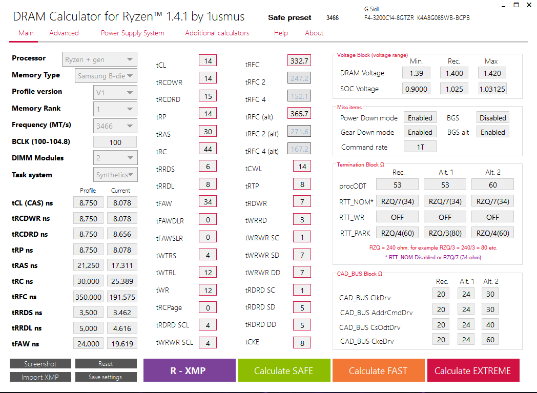

-> Meine SAFE Mode Settings:
Vorschlag von DRAM Calculator:

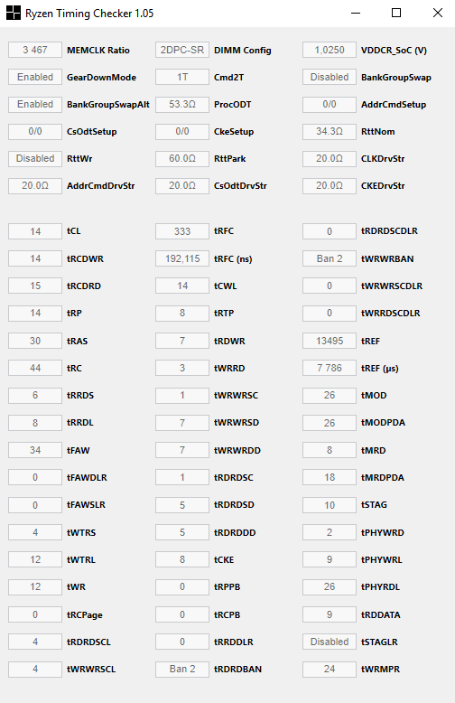

Ausgelesen mit Ryzen Timing Checker:

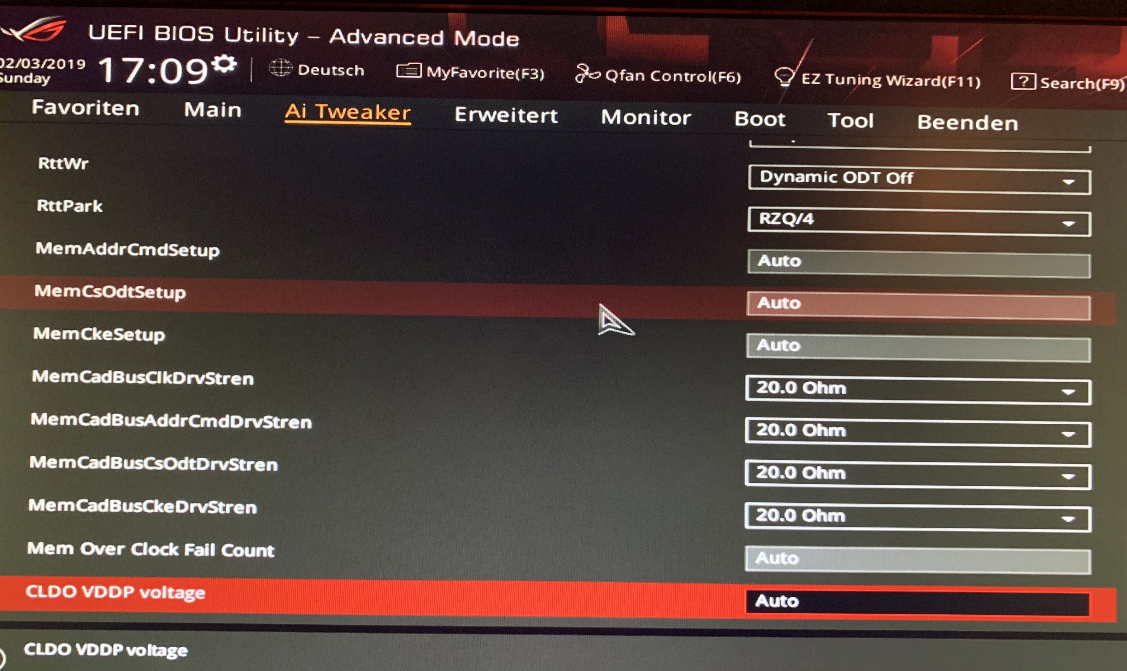

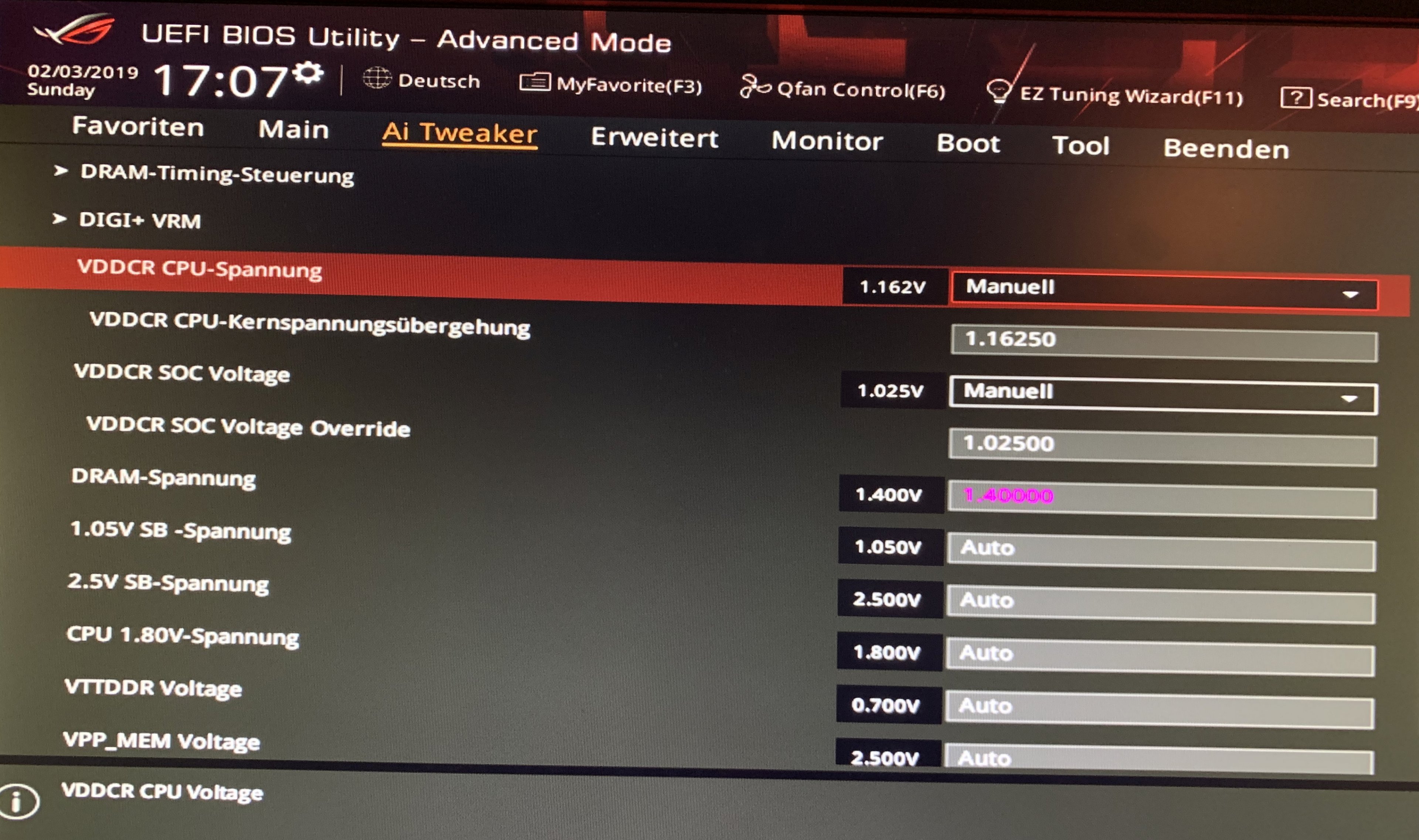

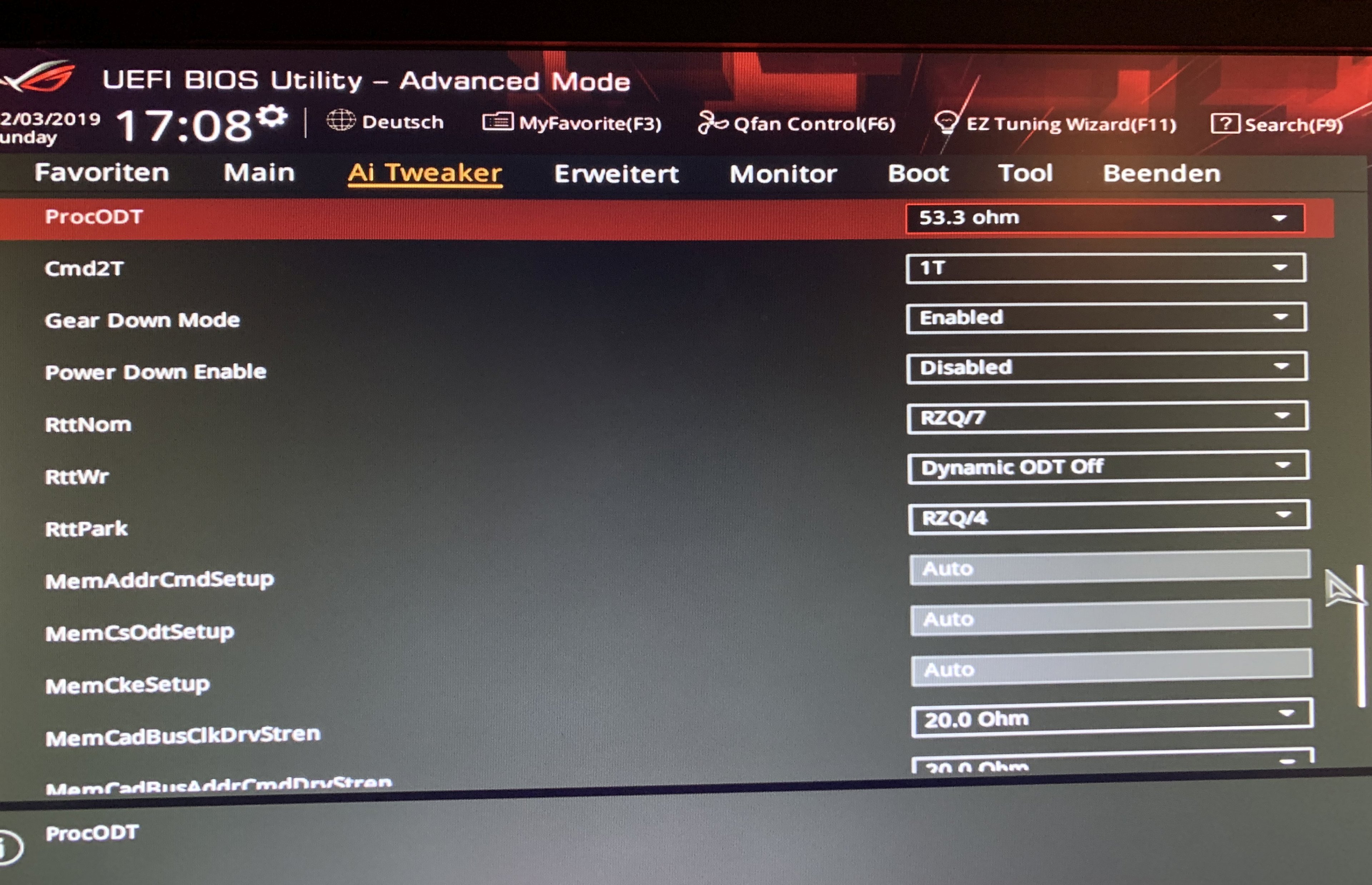

Meine Mainboard Settings sowohl für SAFE als auch für FAST (bis auf die verschiedenen Timings natürlich :D ): 1.JPG 2.JPG 3.JPG 4.JPG 5.JPG

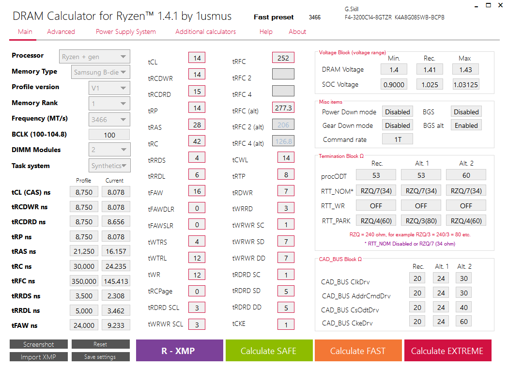

-> Die Fast-Settings die nicht stabil laufen:

@silent2k
VDDCR SOC Voltage ist die SOC Spannung. Die hast du nicht auf 1,16v sondern 1,025v.
Was du auf 1,165v hast ist die VDDCR CPU Voltage, auch VCore genannt. ;)
