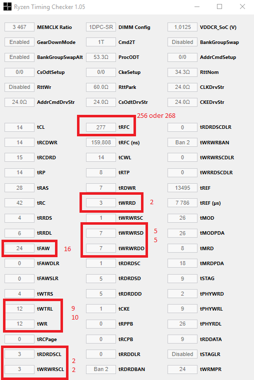

cm87 schrieb:
Es hat ja auch Einfluss - bei scharfen Timings sollte man ja die CPU Spannung ebenfalls ein wenig erhöhen.
Der Rest sieht solide aus - VDIMM natürlich auch ein klein wenig nach oben erhöhen - hier, übernimm mal diese Timings:
Widerstände und Spannungen bitte selbst ausloten.
Okay - läuft mit den neuen Einstellungen von Dir. Auch unter Belastung (BF5 und Stresstest im CPU-Z -> falls das für den ersten schnellen Test ausreicht) stabil.
Aktuell mit dem Vorschlag von @cm87 :

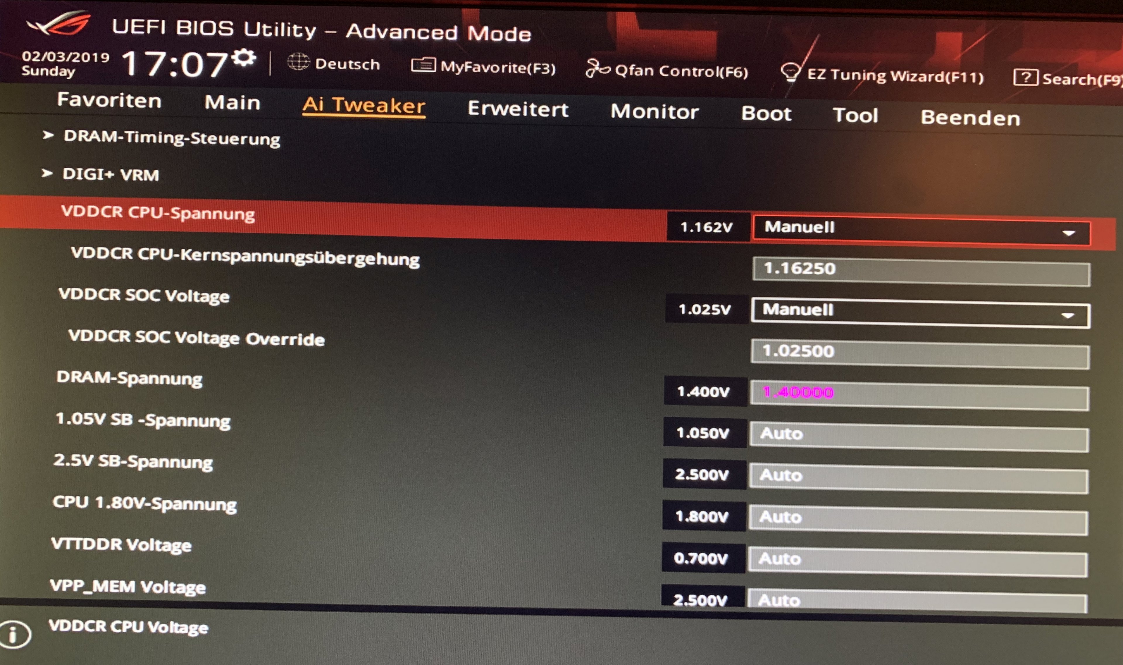

- "Widerstände und Spannungen bitte selbst ausloten."... wie mache ich das genau? :)
- "VDIMM natürlich auch ein klein wenig nach oben erhöhen"... Das ist doch die DRAM-Spannung, richtig?
- Was ist eigentlich "VDDCR Soc Voltage Override"? Ist das der Takt von dem X470? :confused_alt:

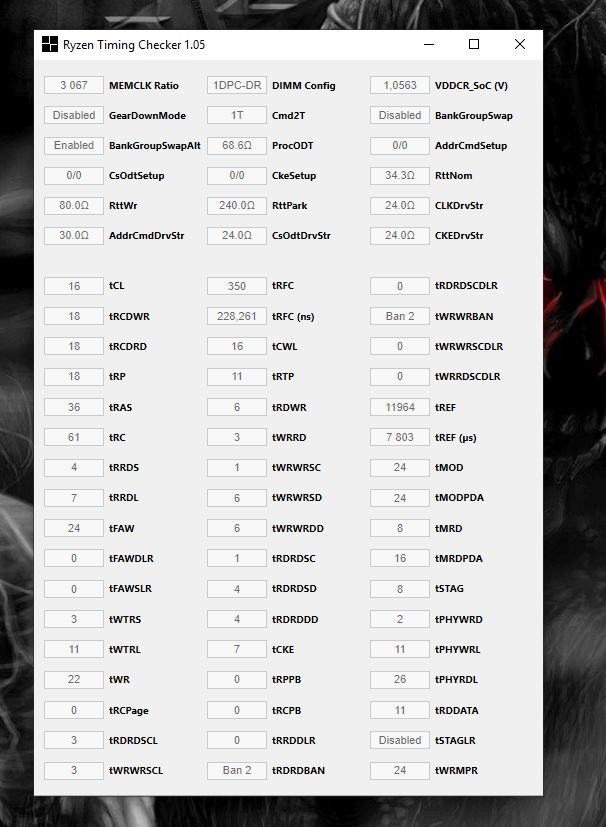

Nabend. Meld mich mal wieder zu Wort :D
Nachdem ja alles ohne Probleme lief, hab ich heute wieder das Problem, das meine Maus hin und wieder kurz hängt.
Geändert hab ich seitdem nichts.
Aida stress cache, und stress test liefen über ne Stunde ohne Fehler
Karhu lief auch 10000% ohne Fehler.
An Welchen Settings könnte das liegen!?

Hier die "VDDCR Soc Voltage" Einstellung die ich meine. Was "genau" ist das? :)

@silent2k das sieht für mich wie die VSoC aus. Oben bei "Manuell" hast du wahrscheinlich auch eine Offsetfunktion dabei.
BIOS Bilder können normal auch im BIOS direkt mit F12 gemacht werden - USB Stick in FAT32 sollte eingesteckt sein - mit F12 kann ich das machen.
@Hopie Wenn du die Subtimings ein wenig entschärfst, wo liegt dann die Latenz, wird die dann besser? (tRFC/die beiden SCL Werte und tWRRD mal auf 4)
Reaktionen: silent2k
Mit tWTRL und tWR weit runter setzen wäre ich übrigens vorsichtig. Die 9+10 laufen nicht oft. Gerade bei mehr Takt kann es gut sein, dass man hier auf 10+12 oder 14+14 gehen muss. Kostet natürlich etwas Schreibdurchsatz, aber ohne ist es oft nicht ganz stabil (gibt natürlich auch Ausnahmen).
Ich meine die normale Regel hier ist tWR=2+tWTRL; gibt aber auch Chips die tWR=2*tWTRL brauchen um stabil zu sein.
Okay - SoC bedeutet also das das der X470 ist?
Ja, bei SOC Voltage gibt es auch einen Offset Mode. Gibt es eine einfache Erklärung was besser/schlechter ist ob man diese Werte über Offset oder direkt die gewünschte Volt-Zahl eingibt?
VSOC ist die Spannung für den IMC grob ausgedrückt. Kannst du problemlos sowohl manuell oder mit Offset einstellen. Macht keinen Unterschied.
tRFC hab ich mal auf 400 gesetzt und die andereb auf 4. Latenz stieg nun auf 80.3

Aida nähert sich gerade den 30 Minuten mit cache only und SoC scheint nicht mein Problem zu sein. Liegt weiterhin bei 1,0125 V im RTC und ausgelesen 1,012 V in HWiNFO.
Zwischen den beiden Settings aus dem Post hier
https://www.computerbase.de/forum/threads/amd-ryzen-ram-oc-community.1829356/page-247#post-22257383
scheint also wirklich rein VDimm für die Stabilität verantwortlich sein. Ich muss wohl doch noch etwas weiter rauf gehen als 1,4 V. Wird die Temperatur des Rams irgendwo ausgelesen? Ansonsten vllt. mal mit Infrarotthermometer an den Riegeln direkt messen?
Ich glaube mit HWInfo kannst du die Temps auslesen, ob die so stimmen weiß ich jetzt aber nicht
Wenn du einen Sensor hast, dann sieht es so aus (HWInfo64):
