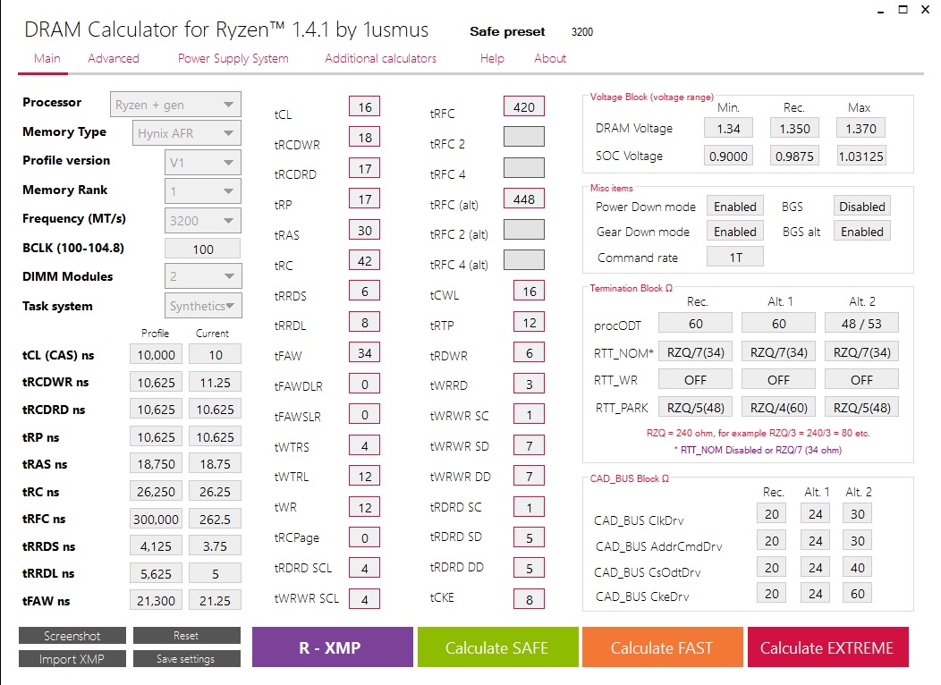

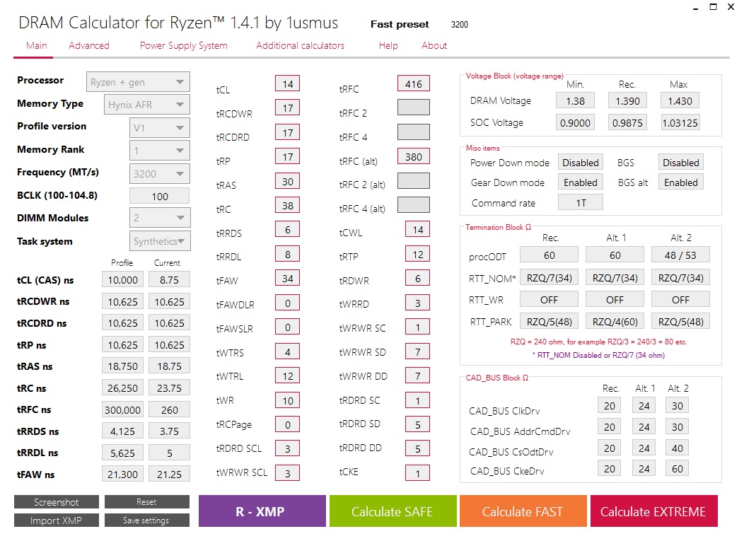

Ich wollte jetzt noch einmal probieren das vom Calculator berechnete fast preset zum Laufen zu bringen. Das braucht allerdings ordentlich Spannung. Mit der Erhöhung von 1,35 auf 1,40 V brachte ich es nach und nach gerade mal auf 10 Minuten Aida. Heute morgen hatte ich Zeit noch schnell einen Durchlauf zu starten und bin dann direkt auf 1,43 V hoch. Die liefen auch 36 Minuten fehlerfrei durch. Für andere Tests oder wieder etwas weniger Spannung war die Zeit dann nicht mehr da. Finde die Differenz bei der Spannung für die "etwas" besseren Timings, aber noch zu hoch. Weiß nicht ob das so bleibt, denn tiefer als 1,42/1,41 V werde ich nicht gehen können.
Die nächste Überlegung war ein wenig Takt zu opfern und dafür bessere Timings zu bekommen. Das ganze sollte dann auch schon bei deutlich weniger Spannung laufen. Bis 3066 spuckt er unten stehendes fast preset aus. V1 sind 14-16-16-16 und V2 sind 14-15-15-15 wobei die Subtimings ein wenig höher sind als bei V1. Bei den höheren Taktraten sind seltsamerweise meistens alle Timings bei V2 höher.
Mir ist jetzt schon mehrfach aufgefallen, dass sich berechneten die Timings manchmal unterscheiden. Liegt das Vielleicht und Änderungen zwischen den Versionen im Calculator? Die Timings aus dem Link oben unterscheiden sich nämlich (wenn auch nur gerinfügig) vom denen unten aus dem Screenshot. Sollte aber beides 3200 safe sein.

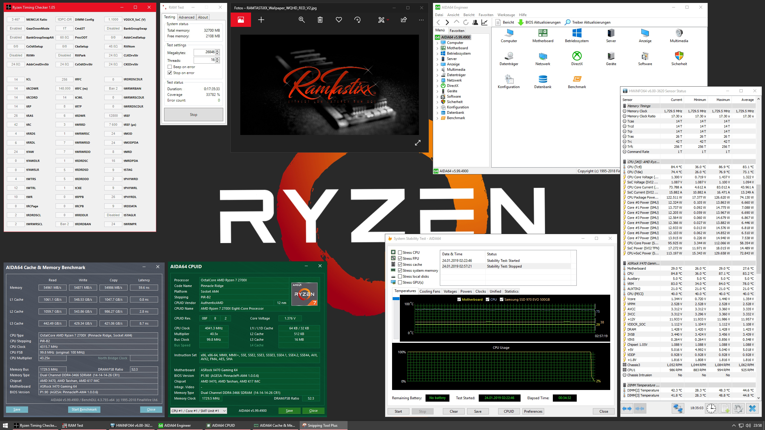

@Kerim262626 du hast die gleiche AIDA64 Latency mit 3600cl14 wie ich mit 3466cl14 GDM off. Du kannst ja mal testen. Screenshot findest du auf der letzten oder vorletzten Seite. Rockstable :daumen:
Frohes schaffen, wer darf :evillol:
Liegt vielleicht daran, dass 3600 noch nicht stabil lief

@rowein hinsichtlich der Stabilität ist es ein endloses Querchecken. Nachdem ich beschlossen habe von 3333 14-14-14-14-26-42 auf das o.g. DRR4-3466 Profil zu wechseln, habe ich das System richtig gestresst.
  • Karhu 30.000%
  • Karhu 10.000%
  • Restart
  • Karhu 10.000%
  • Restart
  • Karhu 5.000%
  • AIDA64 30 Minuten Cache, Memory
  • AIDA64 60 Minuten Cache, Memory, FPU, CPU
  • AC:O 2 Stunden
  • Guild Wars 2 Stunden
  • The Witcher III 4 Stunden
  • Premiere Pro 4K dekodieren
  • Photoshop CC Benchmark
  • Cinebech R16 [30 Minuten Loop]
  • 3DMARK [60 Minuten Loop]
  • Superposition [60 Minuten Loop]
  • PCMARK [2 Stunden Loop]
  • Linux Arch kompilieren lassen
Dazu alle Lüfter auf Minimum [~ 400 upm] um möglichst hohe Temperaturen zu profitieren.
Für mich ist das stabil, denn es deckt alle meine Szenarien ab.
Quertesten, quertesten, quertesten. :D
