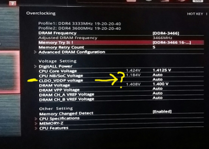

Ich hatte eben die Karthu Test laufen, hat bei 4600% nen Fehler angezeigt. Ist bei nem Fehler die Spannung immer zu niedrig oder kann es noch andere Ursachen haben?
@Kerim262626
Fehler in höheren Bereichen kann auch die 1.8V PLL Voltage und/oder die CLDO_VDDP den letzten Kick geben.
Spannungen denke ich würden dir schon früher Fehler schmeißen und das in einem Bereich von ein paar hdt. Prozent - vor allem bei zu geringer VSoc Spannung würden hier nicht reproduzierbare Fehler bei mal unter 100%, mal bei 300% oder auch mal erst bei 700% Fehler auftreten. (also nicht reproduzierbar)
Reaktionen: cm87
Also wird es eher an anderen Sachen liegen, statt an der Spannung?
Was genau meinst du damit?
Gut, ich habe jetzt erstmal die Dram Spannung von 1.45V -> 1.42V gesetzt, da bei dieser Spannung der Aida Test funktioniert hat. RttNom hab ich disabled, CADs auf 24 Ohm gestellt und ODT/Rtt eine Stufe höher gestellt
Jetzt lasse ich nochmal Karthu laufen
Edit: Dazu habe ich noch die Cpu Spannung erstmal wieder auf Auto gestellt
Ich habe jetzt nochmal versucht, neu zu kalkulieren und alles nochmal genau einzutragen, ich hatte vorher die Fast Methode, jetzt benutzte ich einfach mal die Safe Methode, ist vielleicht doch besser für nen Anfänger (wie eigentlich im Bericht auch geschrieben)
Momentan lasse ich wieder Aida Stresstest laufen, danach gehts wieder nach bestehen zu Karthu
