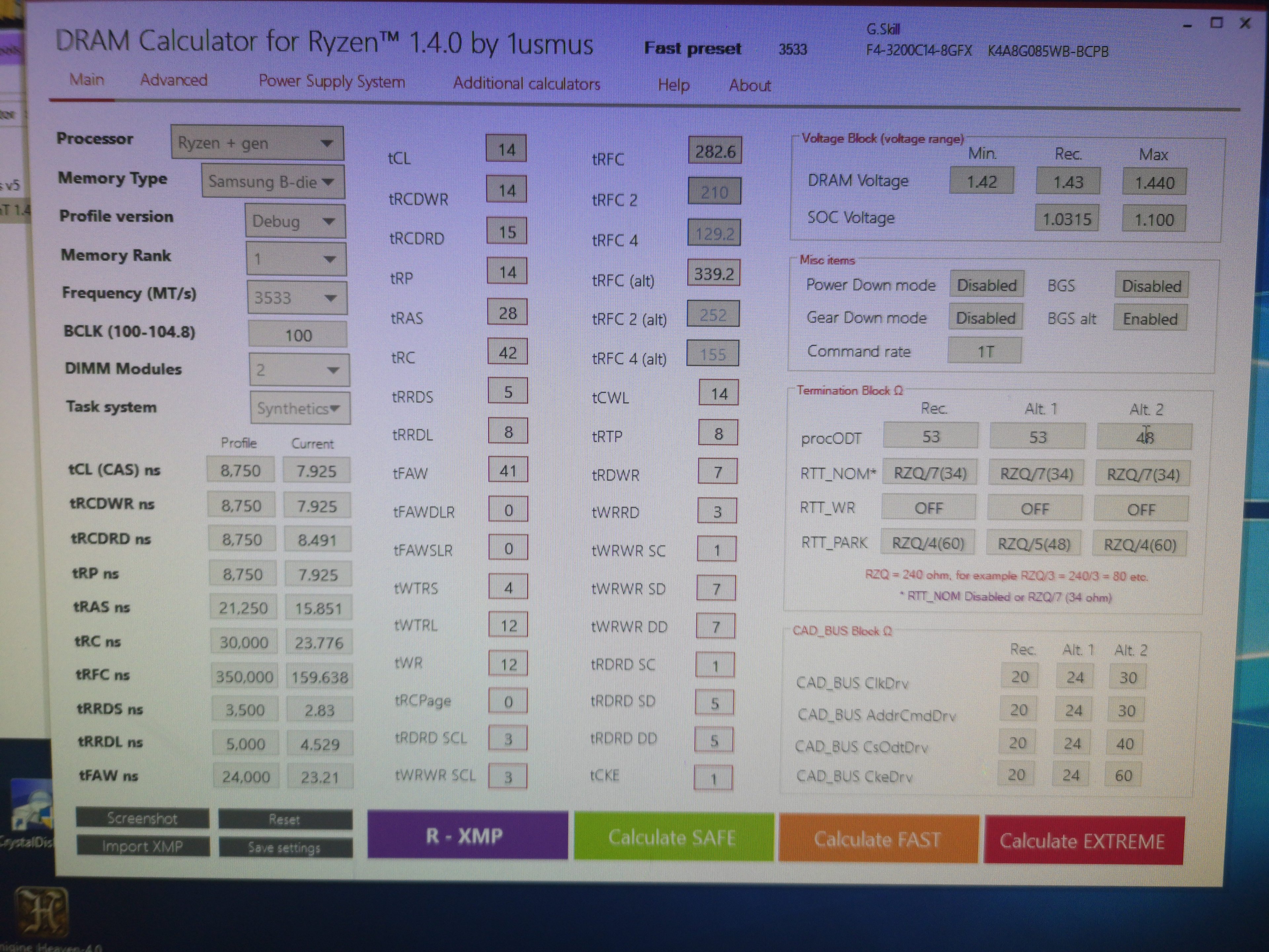

Also angefangen hatte ich hier mit:
Damit lief Aida durch, Karthu hatte ich zu dem Zeitpunkt noch nicht, da dachte ich, wenn es durch aida läuft, wird es schon laufen. Das war aber bevor mir bei 6500% ein Fehler unterlief.

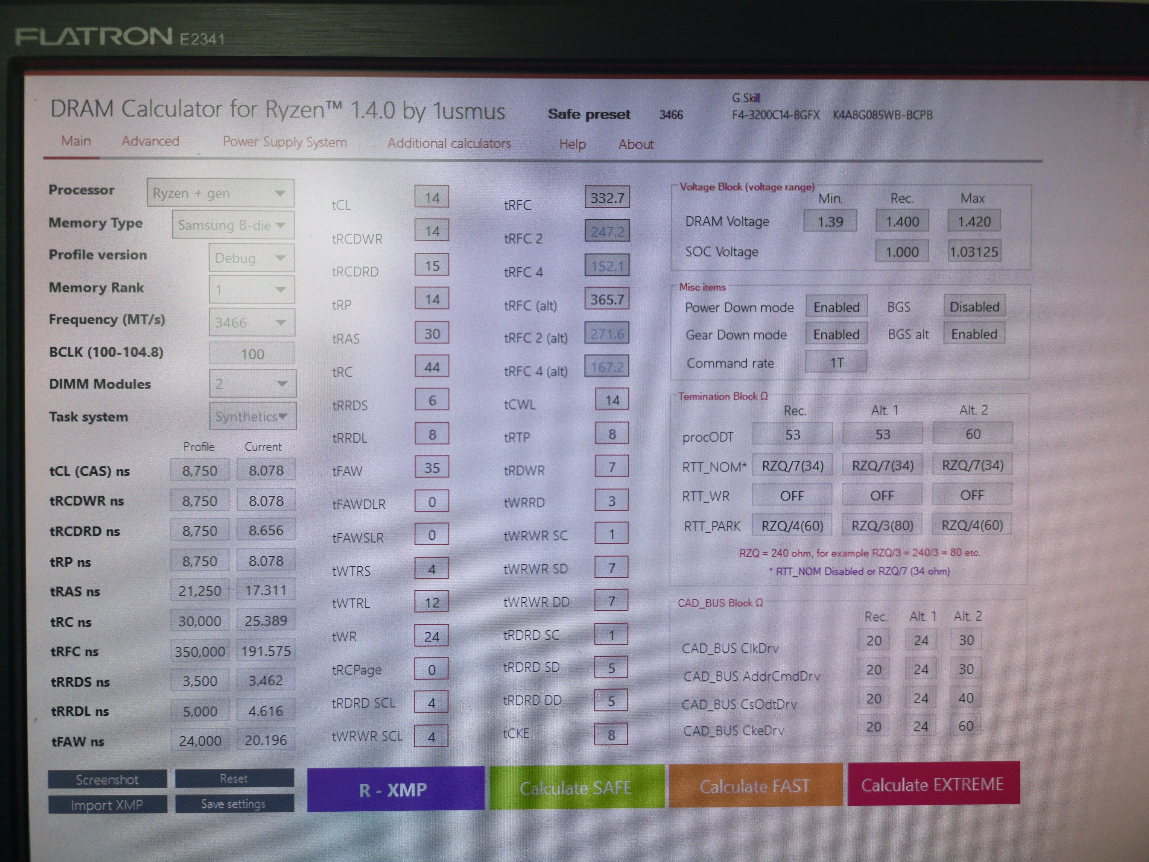

Dann bin ich weitergegangen, weil ich mir dachte, die 3466 laufen schon stabil.
Damit liefen dann auch die 6000% Karthu, wobei ich da noch Cads, Park, Nom und OCT um eins erhöht habe.
