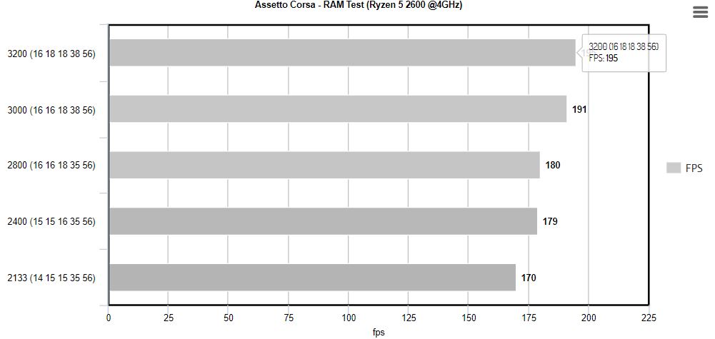

maxator schrieb:Hier mal ein kleiner Vergleichs-Benchmark in Assetto Corsa.
Einstellungen alles auf low bei 3440 * 1440 mit einer GTX 1070 und einem R5 2600 @4.0 GHz. Ram sind 16 GB G.Skill Aegis DDR4-3000. Im Benchmark steckt man komplett im CPU-Limit.
Sehr schöne Ergebnisse.
Mit deiner Erlaubnis übernehmen ich die in meinen Leserartikel.

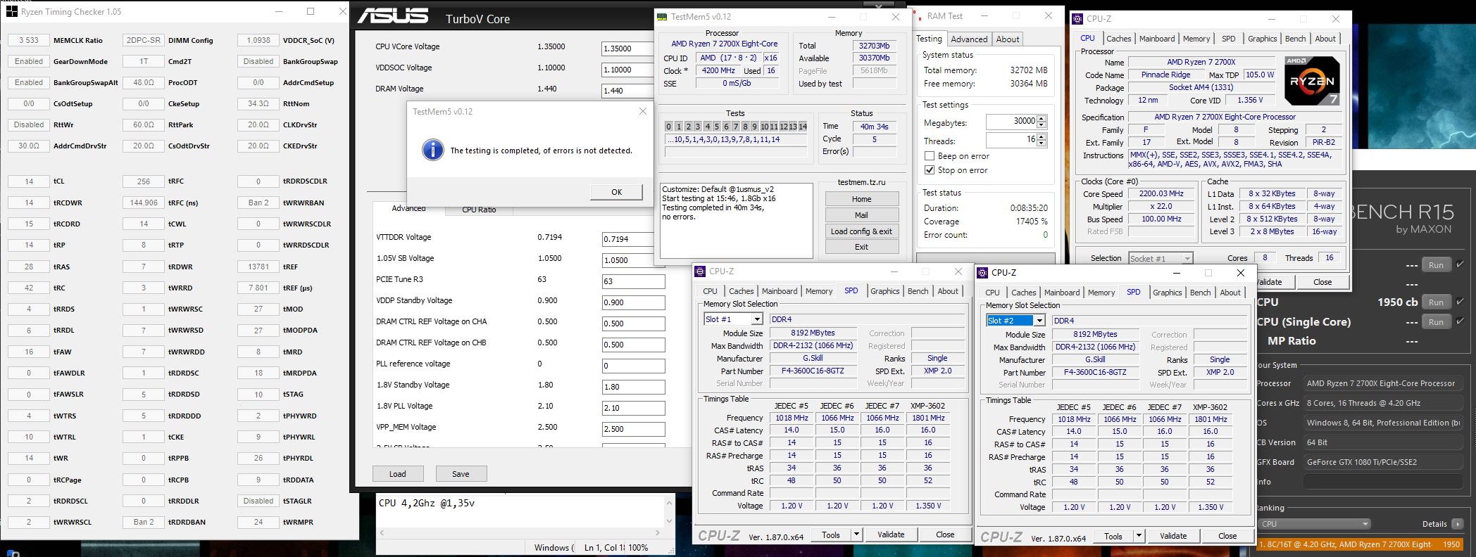

Sooo meine 3533Mhz mit 4x8GB Vollbestückung wären fertig.
An dieser Stelle zunächst einmal wieder ein großer Dank an @Reous für seine Unterstützung!
Stresstest und timings:

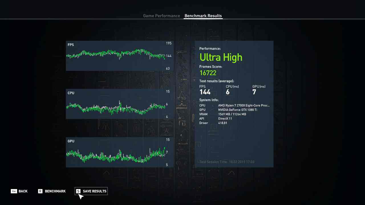

Shadow of the Tomb Raider fullhd highest settings taa on
AC:O 720p low settings (AA off)
Im Spielebetrieb dienten Anthem und Apex Legends das letzte Wochenende knapp 10Std als Test.

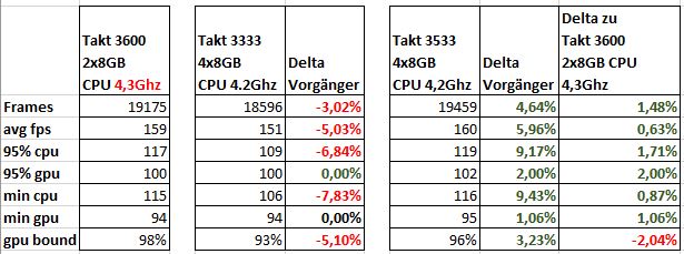

Vergleich von:
CPU 4,3Ghz 2x8GB mit 3600 Mhz
vs
CPU 4,2Ghz 4x8GB mit 3333 Mhz
vs
CPU 4,2Ghz 4x8GB mit 3533 Mhz
Screenshot zu 4x8GB@3333Mhz (4,2Ghz CPU Takt)
Screenshot zu 2x8GB@3600Mhz (hier mit 4,3Ghz CPU Takt)
Achtung beachtet bei älteren Benchmark Tests bitte, dass hier teilweise andere CPU Takte zum Einsatz kamen! Daher sind nicht alle Ergebnisse miteinander vergleichbar!!!
Zudem beachtet, dass die Spieleversion und Grafikkartentreiber unterschiedlich sind. Daher ist der 3333Mhz Wert nur bedingt vergleichbar!
Aida (3 aufeinanderfolgende Läufe)
Vergleich von:
vs
vs
