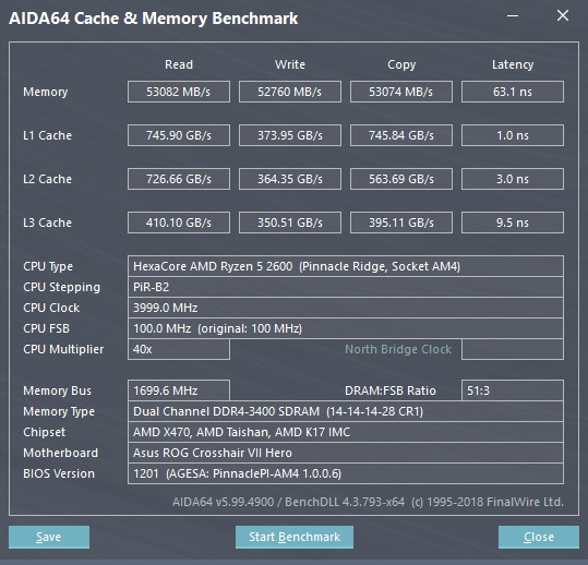

Update von mir.
Nachdem ich endlich das Startproblem im Griff habe, konnte ich auch problemlos die 3400 booten und es scheint wohl gut zu laufen. Musste nur einmal die VCore hoch stellen. Leider habe ich ja da die "schlechte" CPU genommen, dafür aber besserer IMC.
Die 1,05 VSoc konnte ich von den 3333 so übernehmen.

Danke @Reous
Ich teste mal, was bei 3533 so geht. :)

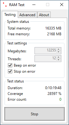

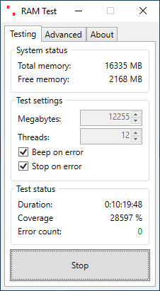

Wieder ein Update:
Ich habe jetzt die Settings für 3533MHz gestern Abend noch eingegeben, lief die Nach durch
Heute morgen dann die Abkühlung, läuft bis jetzt immer noch wunderbar. Bin zwar erst bei 7000%, lasse aber noch auf 10000% durchlaufen. Wenn alles gut läuft, habe ich im first Try stabile Settings mit der neuen BIOS Version

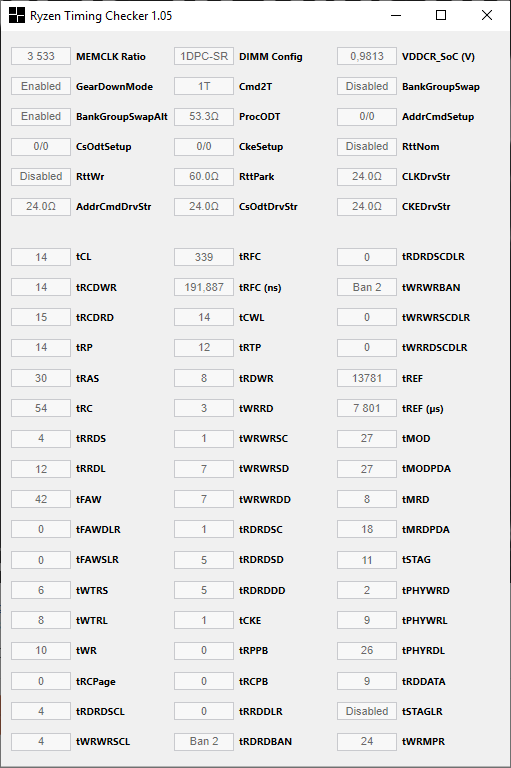

Ich finde es aber trotzdem recht merkwürdig, das die SOC Spannung nur auf 1V ist, vor dem Update konnte ich AIDA nicht unter 1,0375V ne halbe Stunde zum laufen bringen. Dazu auch noch Vdimm von 1,41V was 0,2V weniger als vorher ist
Reaktionen: ZeroCoolRiddler und cm87
Noch ist nichts sicher, sieht aber sehr gut aus. Bin gespannt wie scharf die Timings noch werden
Ja, alles ohne Probleme :) Bin grade dabei die Timings etwas zu straffen
Reaktionen: cm87
Gratulation. Jetzt noch ordentliche Subtimings und dann hier einen Screen hochladen, vergiss nicht @Reous zu verlinken, damit kann er dein Board auch bei 3533 einreihen. Wie der Screen aussehen sollte, findest im Starbeitrag bei den schönen Ergebnissen der Community.
