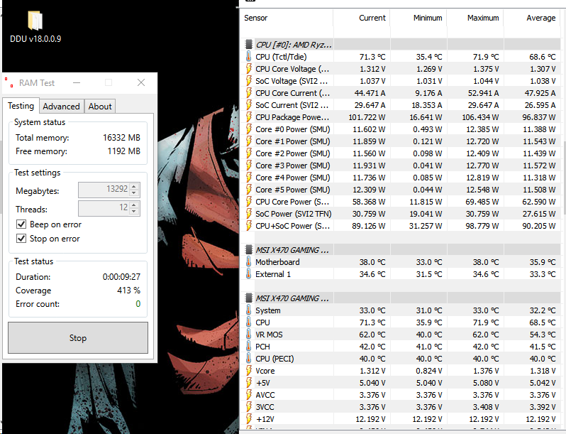

Ups, ja VSOC zeigt er schon mit 1,03v an. Wenn du im Bios 1,05v gesetzt hast, geh mal mit der SOC LLC höher, dann fällt die Spannung nicht mehr ab.

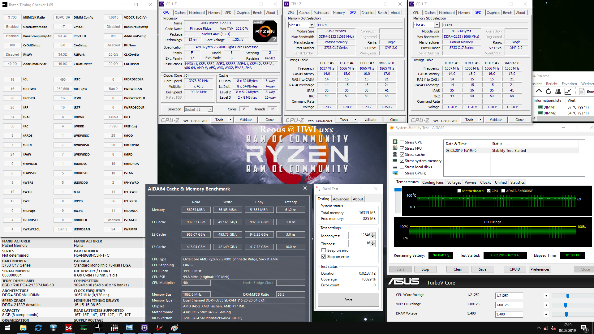

So, für 3533 MHz brauche ich 1.037 VSoC@1.44 VDimm. Damit läuft AIDA Cache über eine Stunde ohne Fehler. Cache+Mem leider nicht. Da muss ich wohl mit VDimm weiter nach oben. Werde weiter berichten.
Kann es sein, dass man seine VSoC bei einer anderen VDimm dann wieder neu ausloten muss? Bei 1.037 VSoC@1.445/1.45 VDimm ist nämlich der Cache-Test wieder instabil?!

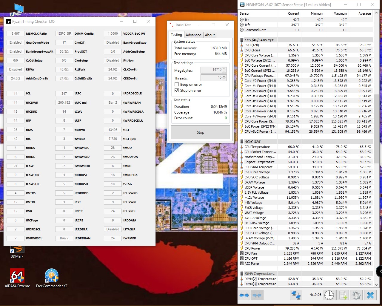

Irgendwo noch Verbesserungen zu machen?
Vergiss nicht den Stabilitätstest als Ganzes hochzuladenKerim262626 schrieb:Irgendwo noch Verbesserungen zu machen?
tRRDS auf 4
tRRDL auf 4
tFAW auf 16
SCL Werte auf 2
tRDWR auf 6
tRFC auf 278/268/256 (musst probieren)
