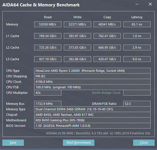

meine sind Hynix AFR. Dachte erst es wären CJR weil Typhoon sie wohl falsch ausgelesen hat aber die Vorgaben vom Calculator für CJR laufen nicht so richtig.
Bin gerade beim AFR Fast Preset für 3466MHz.
Speicher ist von XMP 3200 16-18-18-36-75
auf 3466 16-19-19-40-60 übertaktet. Also keinesfalls schlecht.
Klar gibt es etwas schnelleren bezüglich der Timings aber langsam ist der dennoch nicht. Alles eine Frage des Geldes oder des Glückes ob man durch Zufall B-Die bekommt.

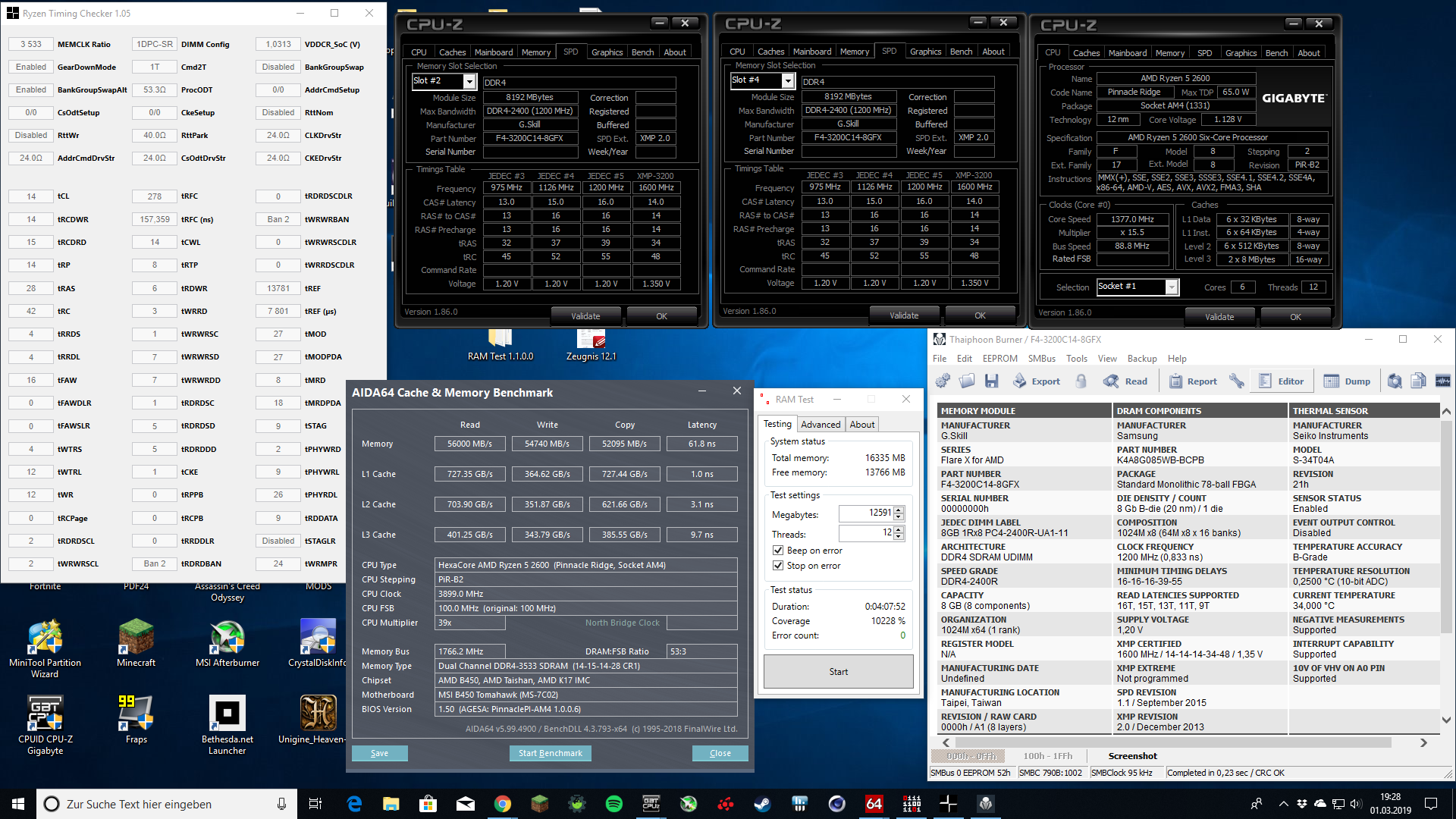

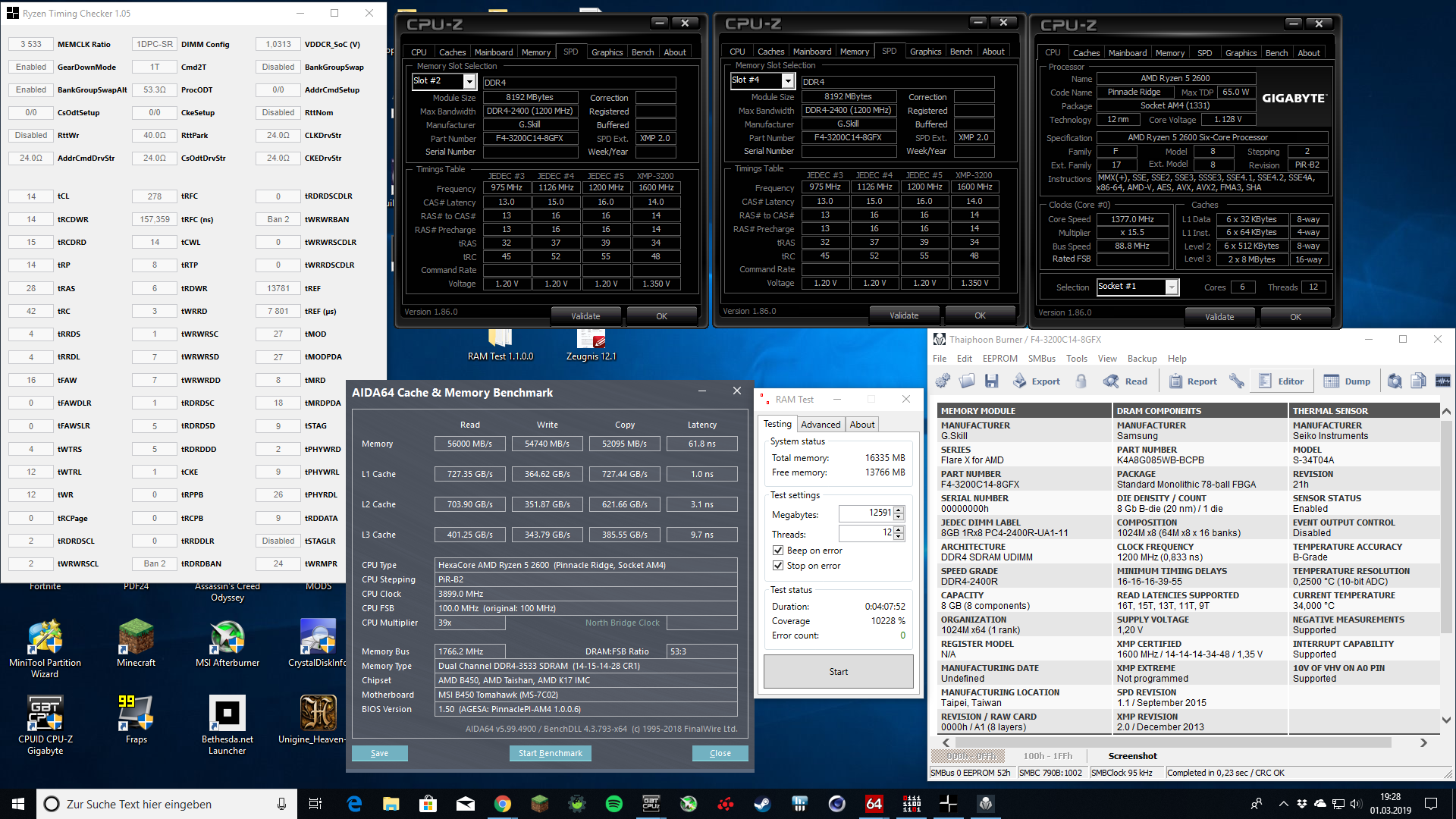

So, hab die Subtimings jetzt Stabil zum laufen gebracht. tRFC konnte ich nur etwas senken, bei 256 lief Karhu nicht durch, habe dann 278 probiert und lief. Hatte dann letztendlich keine Lust mehr, 268 zu probieren, also belasse ich das jetzt so. Danke an alle, und @Reous hier für die Statistik :)
Ich hoffe der Beweis hier reich:
Ich hatte den AIDA Stresstest ne Stunde laufen, leider bin ich dann nochmal auf start gekommen, falls ihr wollt, lasse ich noch ne Stunde durchlaufen

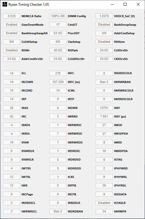

Edit: Der RTC wurde bei paar Werten falsch ausgelesen, hier der richtige
Reaktionen: Reous, sayajinroze und cm87
Danke, ich sehe aber grade, das laut RTC tWRWRSC 5 und tWRWRDD 0 ist. Dabei meine ich aber das 1 und 7 eingestellt waren
