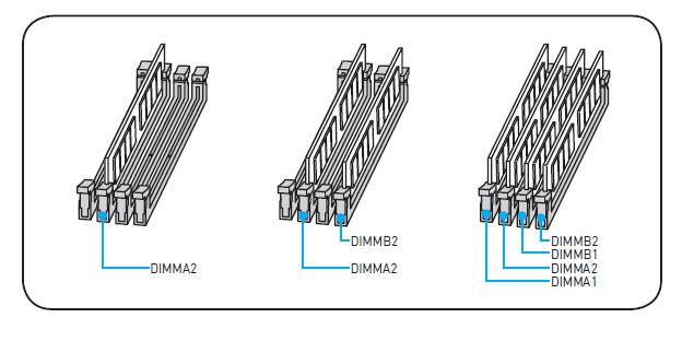

Hallo an alle Speicherexperten, ich bin gerade dabei Teile für ein neues Desktopsystem zusammen zu kaufen inn dem ich meine gebrauchten Teile (Ryzen 1600X , eine rx 580 GraKa sowie meinen Corsair Vengeance (Hynix)) verwursten möchte. Heute Morgen habe ich dann meinen neuen Professor 2700X eingebaut. Jetzt habe ich das Problem, daß ich den sündhaft teuren G.Skill Speicher nur mit 2400 Mhz betreiben kann. Sobald ich die Speichertimings anfasse bootet der Rechner 5 x und Windows startet erst dann, nachdem der Speicher wieder auf 2400 Mhz herunter getacktet wurde. Prozessor und Speicher sind in der Kompatiblitätsliste vom Board, Bios ist das aktuelle K0. Sys siehe Sig. Mit dem alten Prozessor liefen die G.Skills mit 3200 Mhz. Danke im Voraus, Uli

Hallo @Ule
Stecken die Riegel im korrekten A2 + B2 Slot?
Ansonst (Zitat von @Reous):
RAM kann nicht höher als DDR4-2133/2400 getaktet werden.
Dies kann mehrere Ursachen haben. Bitte folgende Liste abarbeiten:
- RAM Slot ist verschmutzt. RAM ausbauen und die Slots auf Verschmutzungen überprüfen.
- RAM ist nicht vollständig in den Slot eingesteckt. Auch wenn der RAM eingerastet ist, kann man ihn auf beiden Seiten noch nachdrücken.
- Ein RAM Riegel ist defekt. Teste die RAM Riegel einzeln im gleichen Slot (zb Slot A2). Sollte er bei einem Riegel nicht starten, so ist dieser defekt.
- Spezieller Speicherkanal funktioniert nicht. Wenn zum Beispiel der RAM in nur einem bestimmtem RAM Slot nicht funktioniert (A1+A2 oder B1+B2), ist dieser eventuell defekt. Dieser Fehler kann aber auch durch einen zu fest angezogenen CPU Kühler, Verschmutzung (Staub oder Wärmeleitpaste) der CPU Pins oder Mainboard Sockel, entstehen.
Danke für die schnellen Antworten, Reset habe ich natürlich gemacht. Beide XMP Profile laufen nicht. Speicher sind in B2 und B4 gesteckt. (lt Board Manual) bzgl der RTT und ProcOdt ist erstmal alles auf Auto. Die Speicherslots werde ich heute Nachmittag (bin im Moment auf am Arbeiten) nochmal einzeln testen. Komisch das die Speicher mit dem alten Prozessor normal funktionierten.
Stuxi
- Dez. 2018
- 1.603
Hö? Gehören in A2 und B2.. Gibt kein B4. Check das bitte mal.Ule schrieb:Speicher sind in B2 und B4 gesteckt.
Und gem. Bedienungsanleitung halt A2 zuerst stecken..
