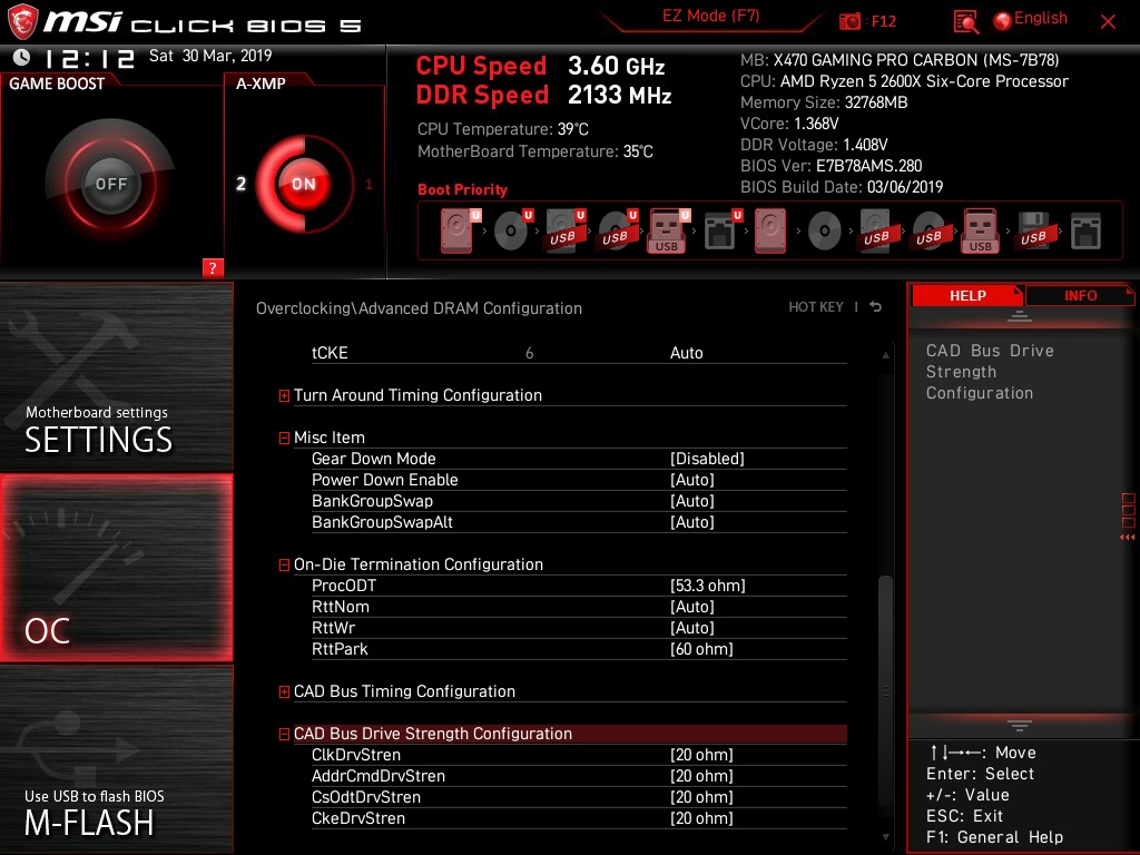

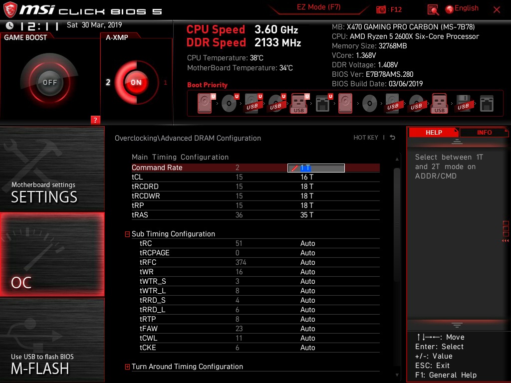

das sollte der goldene Tipp seinVerangry schrieb:Laut dem Screenshot hast du die CAD Werte in der Falschen Spalte eingetragen.
Die müssen bei Drive Strength Configuration und nicht bei Timing eingestellt werden.
