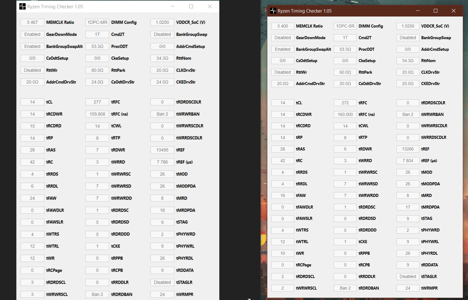

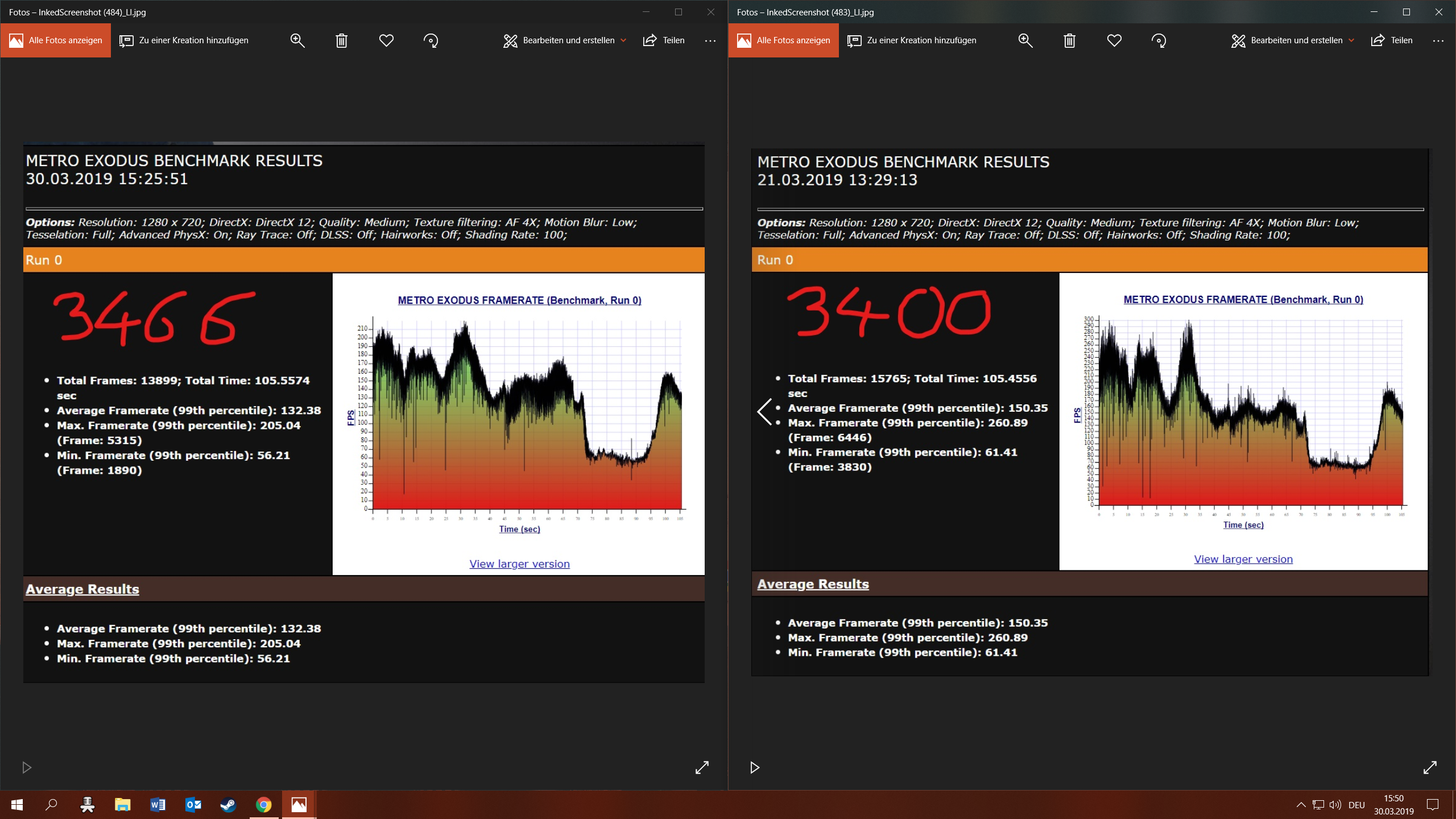

Ich hatte vor einigen Tagen meine (bis jetzt) stabilen 3466 timings für mein flare x kit hier gepostet. Es stellt sich nun heraus das diese Einstellungen gar nicht so stabil sind wie ich angenommen hatte. Habe beim benchen herausgefunden das meine alten 3400 timings DEUTLICH bessere Ergebnisse erzielen. Obwohl ich mit 3466 keine Probleme hatte, zeigt sich das ein paar synthetische tests kaum ausreichen.
768733
768734
@Alfalfax
Ist auch etwas unfair. 3400 mit sehr niedrigen Subs und GDM off gegen 3466 mit lascheren Subs und GDM on.
Ich würde die 3466 mal mit RTT auf 34/0/60, CADs auf 20 und tFAW 16 probieren. Wenn du das stabil bis 10000% bei Karhu bekommst dann bench nochmal. ;)

Stimmt schon aber ich bezweifle das GDM on und tfaw 24 einen so gravierenden Unterschied auslösen.
Wenn sie dazu nicht stabil sind? Ja.

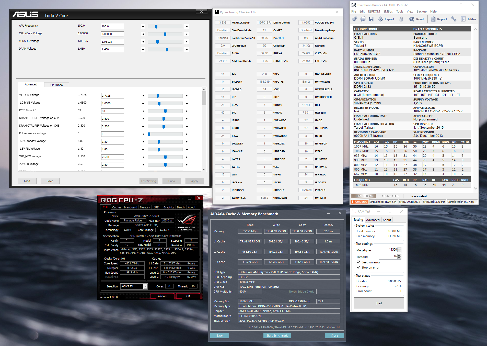

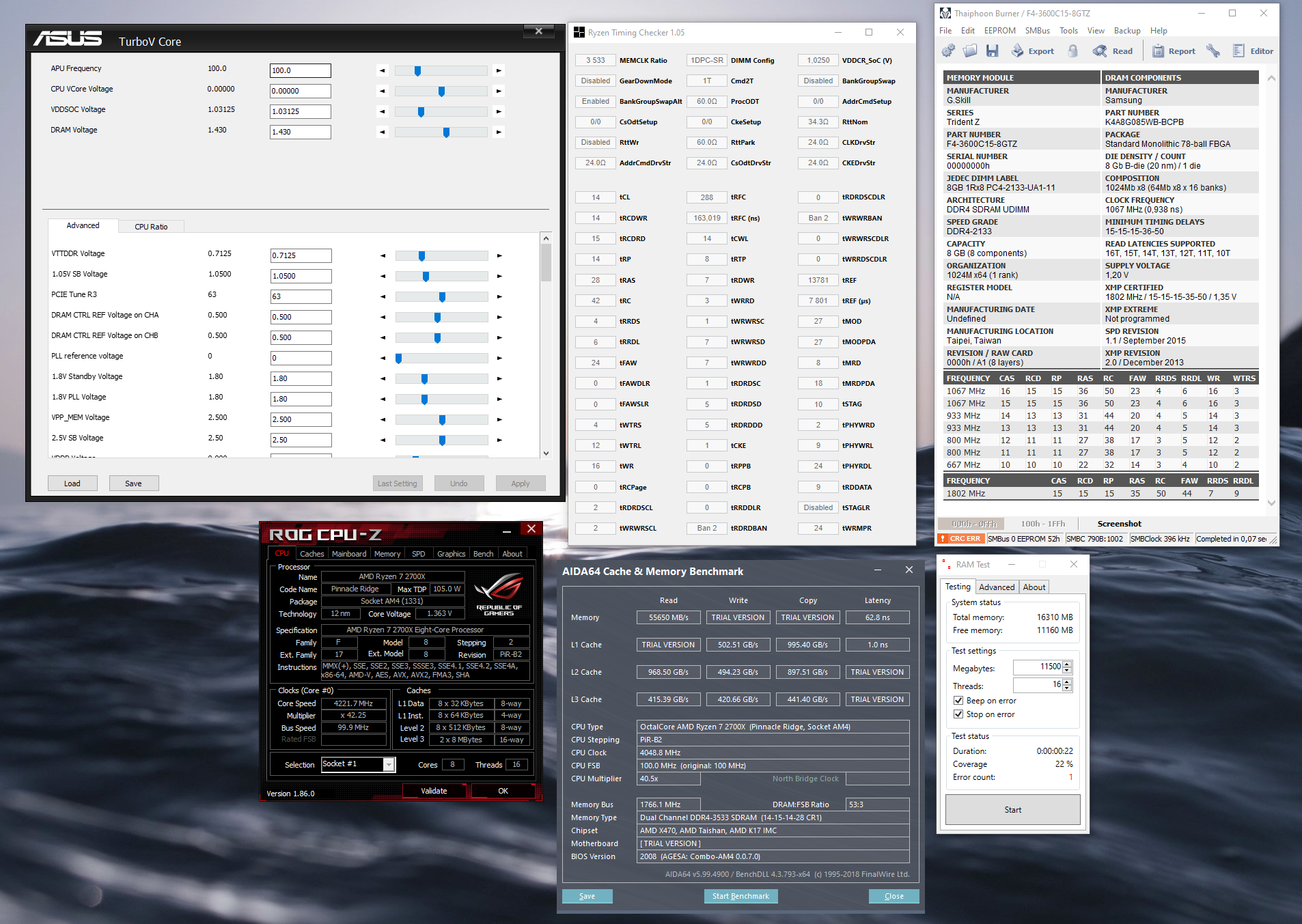

Bitte RTC@3533 CL14 mit typischen Setting. Grundlage ist der Ryzen Calculator + Forenbeiträge mit gleichem RAM.
Thaipoon Burner zeigt einen CRC Error an bei einem Modul, keine Ahnung ob das Auswirkungen hat.Test-1.PNG
