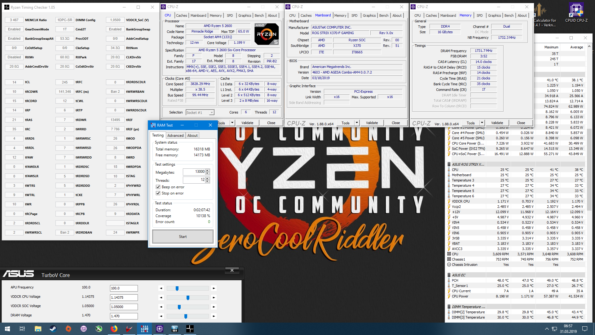

Ich hab dann auch nochmal nachgelegt. :evillol:
768857
tRAS geht nicht tiefer, im Bios sind 20 eingestellt...:rolleyes:
Da ich nicht hoch kann geht's halt in die Breite.

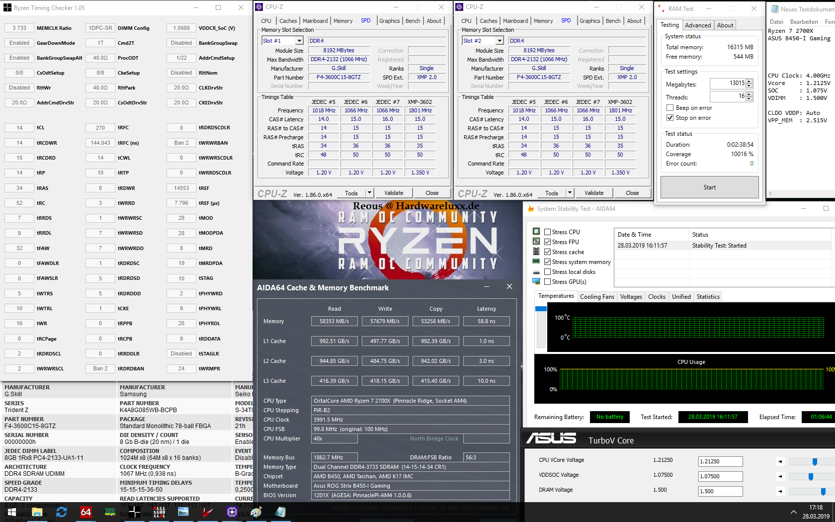

cm87 schrieb:
ACHTUNG ACHTUNG:D
@Reous hat da ein richtig geniales Ergebnis abgeliefert - wurde bereits im Startbeitrag hinzugefügt.
@Reous
Blöde Frage, aber was hast du bei dir im Bios für einen Wert für AddrCmdSetup eingestellt? Mich wundert es, dass es bei dir 1/22 anzeigt.
Weiß nicht mehr genau was die ursprüngliche Quelle war, aber @Baal Netbeck hatte es auch mal hier gepostet:
AddrCmdSetup: address/command setup time. Read-write. Reset: 0. This bit selects the default
setup time for the address and command pins versus MEMCLK. 0=1/2 MEMCLK (1 1/2 MEMCLK
for 2T timing).
1=MEMCLK(2 MEMCLKs for 2T timing).
Da du ja eigentlich mit 1.5T arbeitest, müsste der Wert nicht bei "0"/22 ei dir landen?
Edit: Hat sich erledigt... Hatte es falsch interpretiert.
Reaktionen: Baal Netbeck

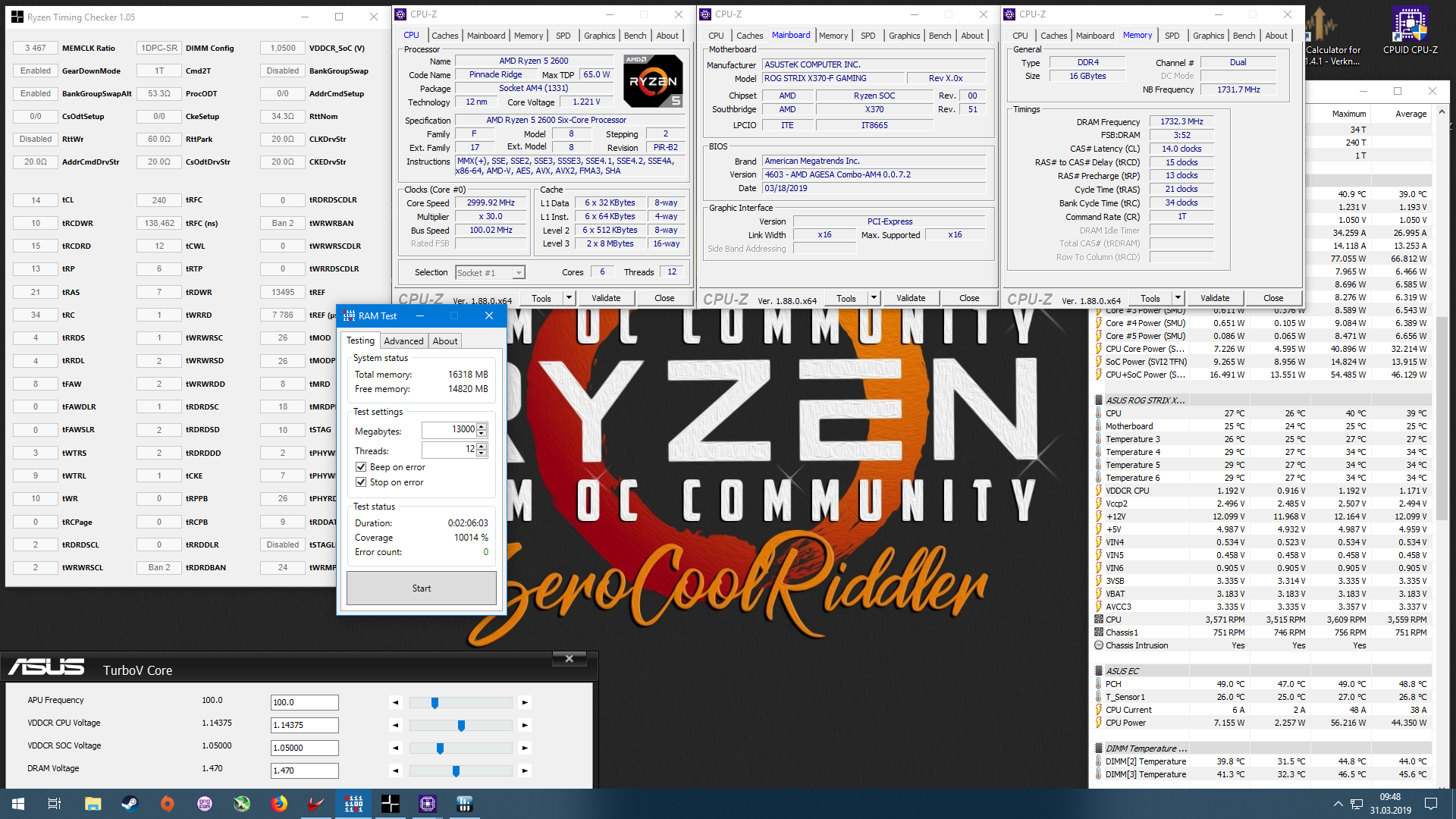

Fertig. :freaky:

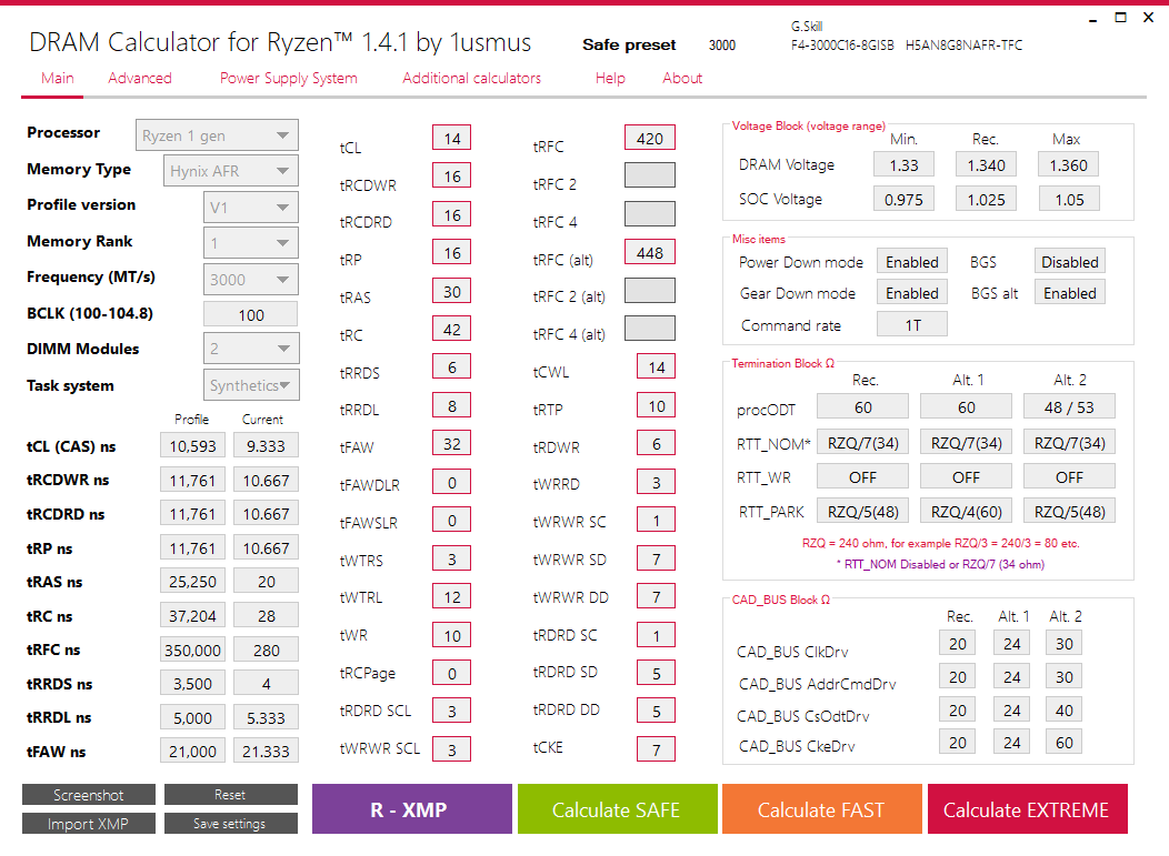

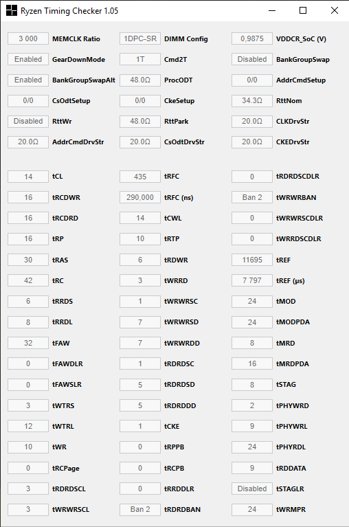

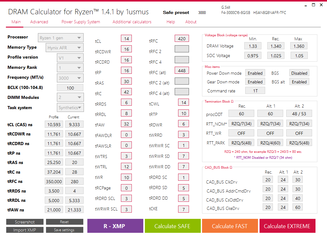

Heute habe ich ein wenig Zeit und ich möchte mal probieren wie das nun aussieht, wenn ich mich wirklich darabn mache ein Setting mit 3000@CL14 stabil zu kriegen. Bisher habe ich - außer ein paar mal geschaut was noch bootet - in dem Bereich nicht ausgetestet. Bei einigen hier scheint das aber mit den AFR Kits gut zu funktionieren.
Auf jeden Fall klappt der Boot schon mal direkt ohne Probleme und mit VDimm = 1,34 V, VSoC = 0,9875 V und ProcODT = 48 ist da noch viel Luft nach oben um das stabil zu kriegen. tRFC von 420 wollte natürlich überhaupt nicht booten, auch mit mehr VDimm nicht, aber 435 ist jetzt nicht sooo viel höher :)
Erstmal Aida anschmeißen. Das hagelt aber mit Sicherheit gleich Fehler.
