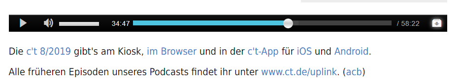

Wer übrigens mal live erleben will (ich kann eigentlich nur davor warnen) wie erbärmlich schlecht die ct geworden ist, der sollte sich die aktuelle ct-uplink story ab Minute 34:45 reinziehen.
Thema: Lohnt sich Gaming RAM
Hab mir das gerade angehört - musste teilweise richtig schmunzeln. Auch da wird nur stumpf der Takt angehoben und man fragt sich dann, warum es da keine Mehrleistung gibt :D Herrlich.

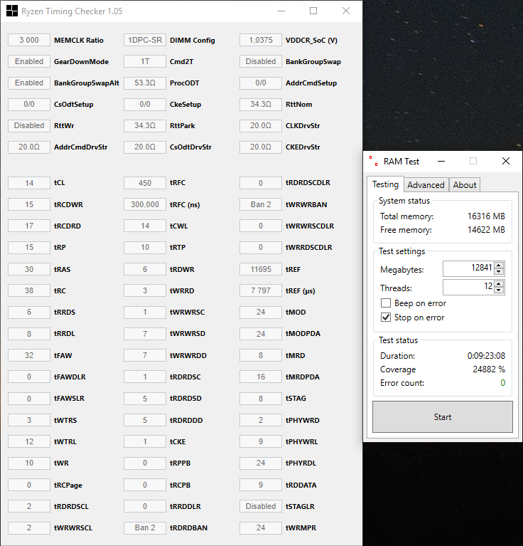

Bleibt nur zu hoffen, dass das kalt jetzt nicht wieder so rumzickt. Die Spannungen habe etwas höher gesetzt, als ich mit Aida ausgelotet habe. Speichercontroller kann locker bis auf 1 V runter und bei VDimm ist mir 1,375 V auch noch Luft.
@ZeroCoolRiddler Ich habe doch nochmal 53 7/0/7 probiert und mit tRFC 450 ein paar Reboots gemacht. Das hat keine Probleme gemacht und ich habe das einfach mal so gelassen. Kann aber auch sein, dass das Zufall war und es gleich wieder passiert, dass ich im Boot hänge.
Reaktionen: ZeroCoolRiddler, cm87 und sayajinroze
Nicht gerade wenig. ;)
Ich würde versuchen tRRDs und tRRDl auf 4/6 zu stellen, tFAW auf 24 oder besser 16. Damit wärst du dann sehr gut aufgestellt.
Reaktionen: sayajinroze

Karhu läuft gerade kalt durch. Sieht bisher gut aus. Beim Boot hab es erstmal einen Bluescreen wegen fehlendem Gerät, das ging aber nach erneutem Start ohne Probleme. Ich glaube aber nicht, dass das jetzt mit dem OC Profil zusammenhängt. Ich musste den PC gestern sehr oft einfach ausmachen, neubooten etc. (meistens wegen Bootschleife) da ist der wahrscheinlich ein wenig beleidigt. Soll toll ist das ja auch nicht gerade für das System, wenn der im Boot ausgemacht wird.
Wenn Karhu seine 6.000 % schafft probiere ich mal tFAW auf 24 und setze die Spannungen etwas runter.
Reaktionen: cm87
Wer aber die ct aboniert hat und große Stücke auf sie hält sei ausdrücklich vorgewarnt!
Die Computerbild ist auf gleichem Niveau, nur ohne soviel gelaber.
Glauben die echt das Gelaber...?
Was hat der Typ da getestet und auf welchem System...?
Und dann behaupteten schneller RAM würde nichts bringen.
Wieso sehe ich dann beim packen von Dateien einen Unterschied von über 30% ....wieso wird dass Encodieren dann ganze 5 Minuten schneller abgeschlossen ...??
Wenn man keine Ahnung hat einfach mal die Fresse halten. "Dieter Nuhr"
Grüße

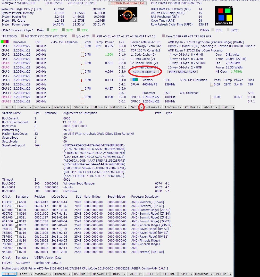

Moin Moin.
Habe da mal was für euch.
Mit Siv System Information Viewer in der neusten Version gibt es Matisse Support.
Man kann mit dem Tool die Latenzen checken, HW Informationen abrufen.
SPD, BIOS und viele weitere Infos auslesen.
Ich nutze das Tool ab sofort nurnoch.
Wenn man bei SPD rechts daneben den kleinen Pfeil anklickt oder Rechtsklick macht, bekommt man sehr viele Sachen die angezeigt werden können, z.B. CPU Cache und Memory Latenz Test (geht schneller als AIDA) usw.
PS den Durchsatz kann das Programm leider nicht messen.
Reaktionen: cm87 und ZeroCoolRiddler
Jetzt scheint der RAM auch kalt stabil zu sein. Als ich jedoch wieder ins BIOS wollte hat sich der Rechner beim Booten wieder aufgehangen und anschließend selbst zurückgesetzt. Das tritt fast ausschließlich beim Reboot auf. Normaler Boot bei ausgeschaltetem Rechner klappt eigentlich immer. @cm87 Auch bei sowas helfen die CADs?
Und hattet ihr auch schon mal die Meldung new CPU installed?
Wenn 7/0/7 20-20-20-20 liefen, probier alternativ mal 0/0/7 24-24(30)-24-24. Vielleicht hilft das schon weiter.
Reaktionen: Daniel1337
