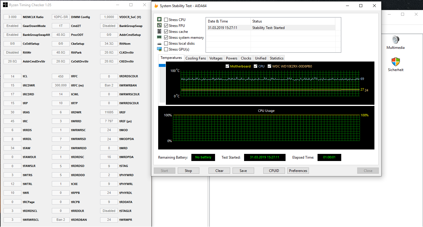

Ich habe jetzt mit Aida über eine Stunde getestet und bin bei 1,365 V (geht bestimmt noch tiefer) und 1,0 V (1,0125 V im BIOS. Geht aber bestimmt ebenfalls tiefer) und folgenden Timings angekommen. Das Boot Problem bleibt weiterhin. Tritt aber fast nur beim Reboot auf. Da muss ich erstmal eine Lösung finden.
