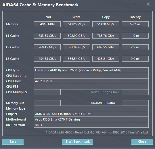

ZeroCoolRiddler schrieb:
Geniales Ergebnis - gefällt mir! Wie sieht es mit den Latenzen aus? Verändert sich da noch viel?
Reaktionen: ZeroCoolRiddler und SVΞN
cm87 schrieb:
Wenn der RAM übertaktet ist, kann es auch sein, dass man für die CPU mehr Spannung benötigt.
Exakt, denn einhergehend mit höherem RAM-Takt, benötigt die CPU oftmals mehr Spannung. Man muss sich das Gebilde aus CPU bzw. IMC und RAM-Kit als Ganzes vorstellen. Wenn man den RAM-Takt anhebt, benötigen IMC und CPU oftmals mehr Spannung, wenn man gleichzeitig auch den CPU-Takt anheben möchte und dann spielt auch wieder die Güte der CPU, des IMCs und des RAM-Kits mit rein.

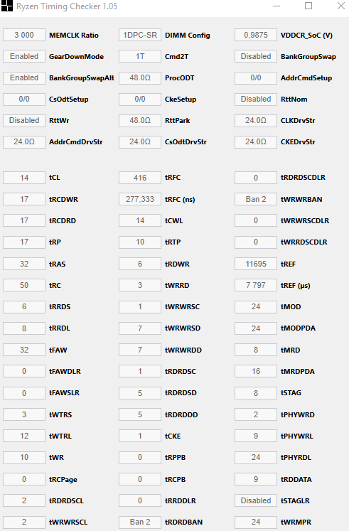

Daniel1337 schrieb:
Unter tRFC 435 geht bei mir gar nichts. Ich habe aber die ganze Zeit ein völlig anderes Problem. Booten ansich ist gar kein Problem. Kommt immer beim erster Versuch durchs Training, aber ich hänge ständig in dieser Bootschleife fest, wenn ich neustarten will um irgendwas zu verändern. Kommt auch immer mal wieder die Meldung new CPU installed fTPM bla bla...
Edit: Ich habe ein paar Schnelltests mit Aida gemacht und es lag defintiv an tRCDRD 16.
Habe ich auch wenn tRCDRD 16 ist. Probier mal meine Timings aus mit tRFC 435
768946
Reaktionen: thuNDa und Daniel1337
Gerade läuft Aida mit 14-15-17-15. Erstmal schauen ob das passt. Habe tRFC aber nochmal auf 450 also 300 ns gesetzt. Denke mal die 435 haben die Bootprobleme verursacht.
Reaktionen: sayajinroze
Danke. :) Müsste mal im abgesicherten Modus testen. Da Win 10 so gerne im Hintergrund mal nach Updates sucht (:grr:), was bei mir sehr häufig der Fall scheint, liegt da alles im Bereich der Messtoleranz. Im Schnitt vielleicht 0,1-0,2ns.

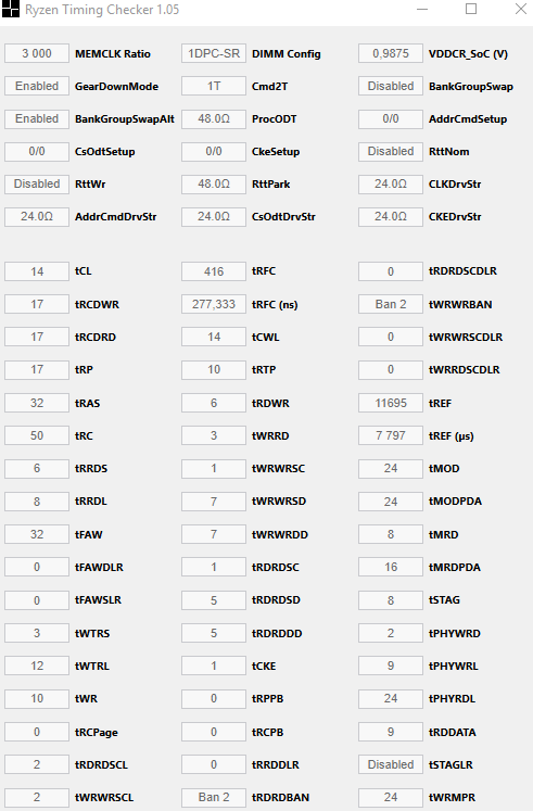

Moin,
hätte da mal wieder zwei Fragen. ;)
1. Muss man sich Gedanken machen, wenn RTC meldet 1DPC-SR, man aber DR hat? Kann dann möglicherweise irgend etwas falsch eingestellt sein?
2. Was macht man, wenn AIDA rum zickt. Der Stabilitätstest läuft teilweise über 1h, dann auf einmal unter 10Min oder teilweise auch unter 1Min.
