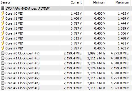

Nero1 schrieb:
Kann sowas am PE Level 2 liegen, dass er den oben hält?
Nein, das Verhalten hatte ich eigentlich weder mit dem Strix-F noch mit dem C7H - bei beiden hatte ich PE L2 eingestellt. Der PE macht eigentlich nichts anderes als den Boost Takt gerade bei hoher Last länger zu halten. Im Prinzip verhalten sich PBO (auf dem MSI) und PE L2 (auf Asus) da gleich.
Finde raus, was deine CPU im Hintergrund auf dem Takt hält.
Alternativ muss irgendwas anderes falsch eingestellt sein.
Ohne PBO sieht es bei meinem MSI eigentlich so aus, macht aber keinen Unterschied ob an oder aus.

Naja vlt machts ein Reboot. Ich mein was den jetzt beim Takt hält kann ich nur raten. Ich schau mal, vlt ist es auch Steam oder so, ich werds beobachten. Dann sind die Settings soweit okay, das reicht mir zu wissen :)
Hier nochmal ein Screenshot, wenn alle Hintergrunddownloads usw. geschlossen sind:

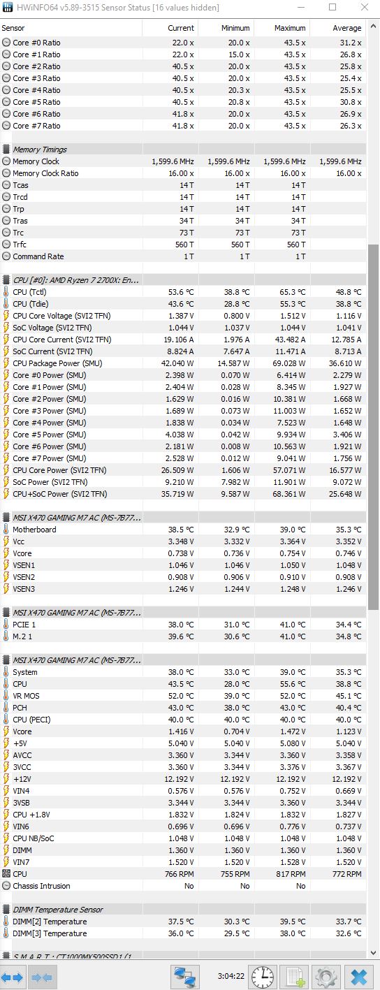

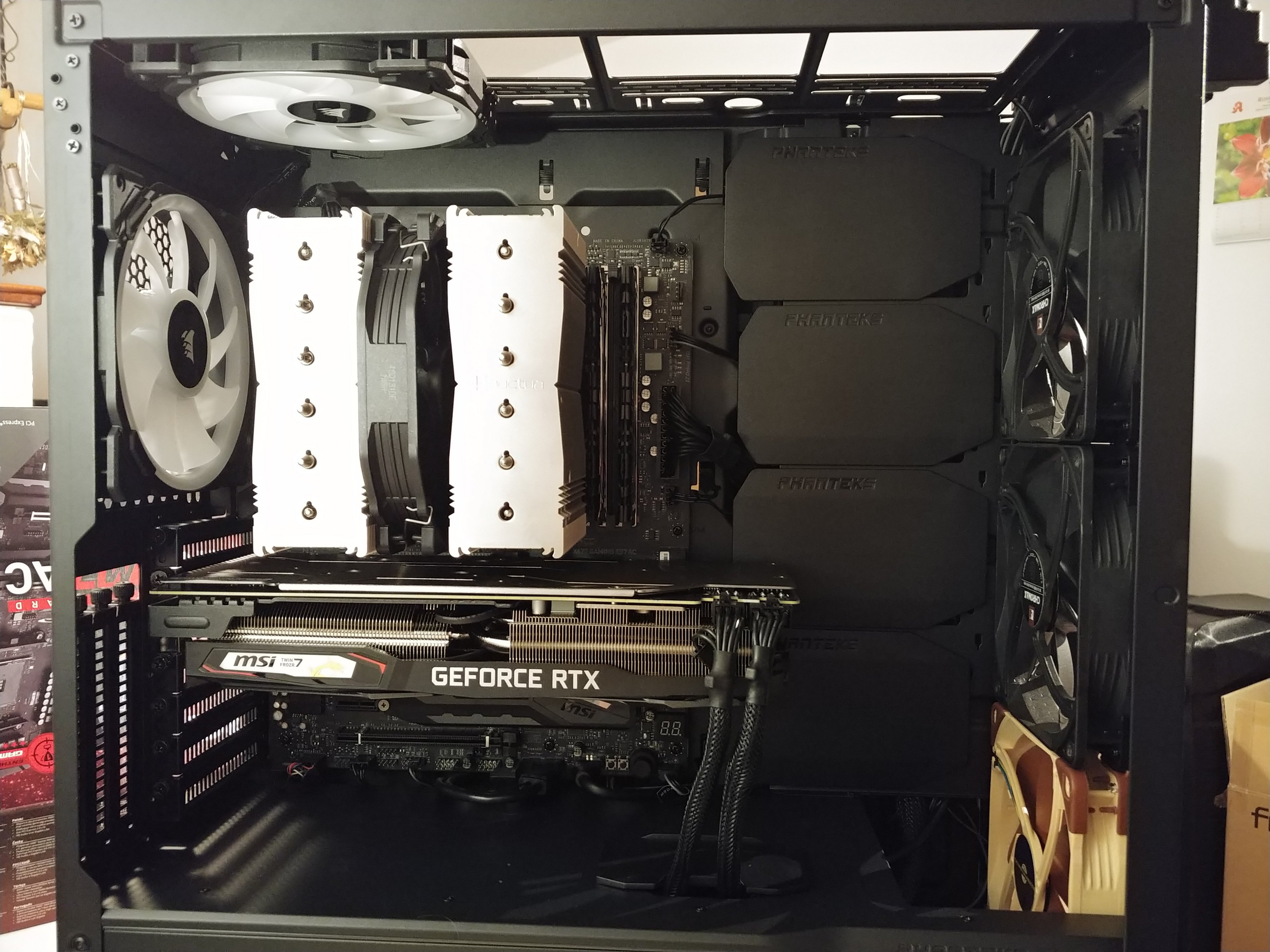

So, wie versprochen hier mal meine Temps nach etwa 1,5 Stunden Paladins.
Dazu vorab noch meine Anmerkungen:
Das Spiel ist nicht sehr CPU oder GPU intensiv, habe es auf 160 fps gelockt wegen Monitor. Eher Single Core Last als Multicore.
Ich habe in einem Evolv X vorne 3x 140mm Noctua mit 750 rpm, hinten und oben je einen Corsair LL140 mit 900 rpm.
Kein PBO aktiv.
Und seit ich seit heute die Lüfter über das Aqua Computer Quadro steuere wirken irgendwie auch die Board Temps niedriger, gleichzeitig das System auch leiser (?).

Falls die Frage an mich ging: Bei mir ist genau gar nichts wassergekühlt.
Ram geht bei voller Last (mit Karhu oder volle Abwärme der Graka und CPU Last - Shadow of the Tomb Raider) bis auf maximal 50°C hoch.
Wobei ich noch nicht mit der neuen Lüftersteuerung getestet habe, denke aber dass sich da nicht viel geändert hat.
Sieht in etwa so aus im Case:
Reaktionen: cm87
Oh okay :D Dachte nur bei Aqua daran und da einige Temps bei sehr geringen Drehzahlen immer noch echt niedrig sind. Aber dann ist es wohl echt ne solide Luftkühlung :D

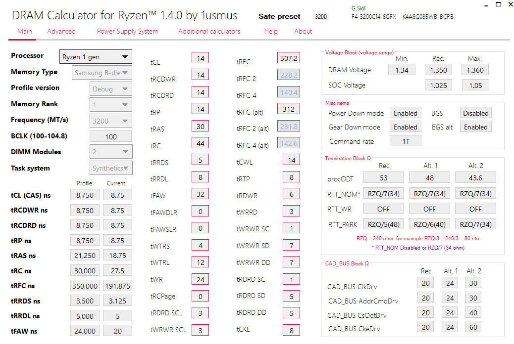

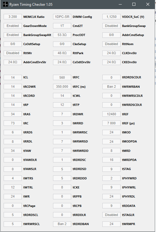

hi leute,
ich habe kürzlich mein sys geupdatet mit einem 2700x-msi x470 gaming pro board und den flare x 3200 Rams
ich bin etwas unsicher wegen des Ram overclocken.
wenn ich im dram calculator den ram auf 3200 lasse aber auf calculate save drücke, zeigt er mir andere subtimings an als im ryzen timing checker.
kann ich diese ohne probleme im bios übernehmen?diese scheinen schärfer zu sein als vom xmp profil
was würde im schlimmsten fall passieren?ist ein cmos reset genrell nötig falls die timings falsch wären?

Hallo @pa.pn2
Schön, dass du hergefunden hast.
Prinzipiell sind die XMP Profile sehr bescheiden. Du hast ja guten RAM gekauft und passieren kann normal nichts. Ein paar Dinge musst du im Kopf behalten, mehr als 1,45V Spannung am RAM würde ich nicht für alltägliche Settings am RAM geben, auch VSOC würde ich bei max 1,10v einstellen.
Du hast ja auch ein MSI Board, versuche mal meine Settings im ersten Post für 3466 MHz zu übernehmen. Vlt. Hast du ja Glück und es läuft auch bei dir. Spannung müsste bei dir mit 1,40 bzw. 1,41V reichen.
Liebe Grüße
Achja, falls die Settings nicht funktionieren, startet dein PC normal ein paar mal ohne erfolg und setzt die Einstellungen wieder zurück auf 2133 MHz.
Schau bitte noch, ob du auch das neueste BIOS drauf hast.
Reaktionen: pa.pn2

Danke für die Antwort
Du hast ja die fast settings genutzt
Würden die save settings ohne Probleme funktionieren?
Gibt es Erfahrungswerte?

Auch in der Excel Tabelle im Srartbeitrag findest nochmals alle Werte. Einfach downloaden
Kannst ja auch die Safe Settings verwenden, wenn du dich damit wohler fühlst. Aber die Widerstände würde ich mal von meinen Settings übernehmen.
Ob es ohne Probleme funktioniert? Ein gewisser Aufwand wird vorausgesetzt :D
