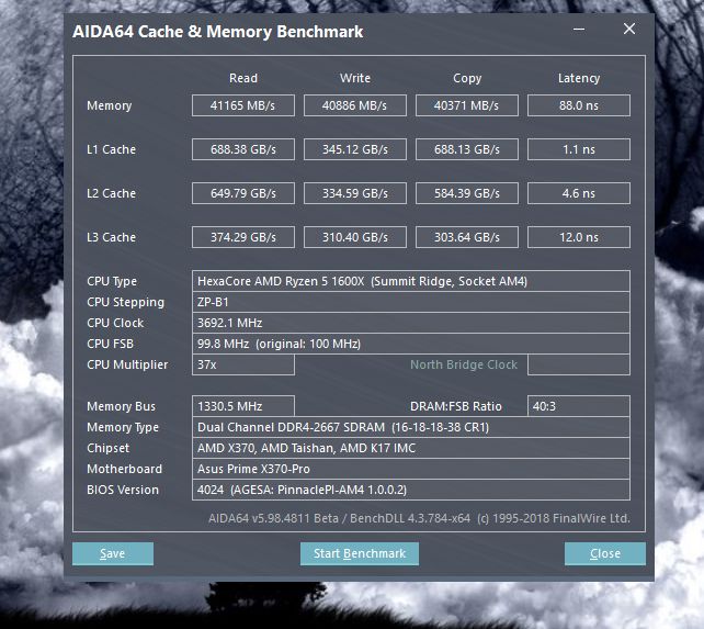

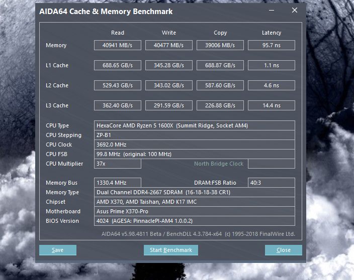

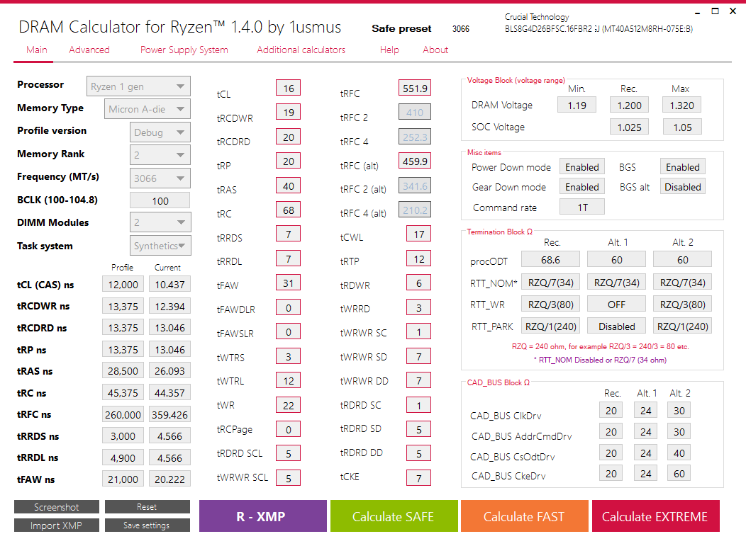

Hi, hab mich jetzt auch mal an das RAM OC getan.
Habe 2x 8GB Ballistix Sport LT 2666
Wie im ersten Beitrag, beide Tools ausgeführt. Im Anhang ergebiss vom Ryzen Calculator
Nur hab ich glaub ein Problem. Zumindest hab ich das gestern wo gelesen, aber nicht mehr auffindbar.
Hab AIDA cache & Memory Benchmark laufen lassen und hab gesehen, das unter L3 Cache Copy, der Wert einbricht.
Was muss ich wie einstellen, das das passt.. bzw passt das so!?
EDIT:
SoC Spannung nun auf 1.05 und bin nun bei 386GB/s
Ansonsten werte ok, oder kann man noch etwas verbessern?

@Hopie
Ich würde eher versuchen die Latenzen aus dem Quark zu bekommen. >90ns ist schon ziemlich heftig, auch für Ryzen 1k. Geh lieber auf 2800MHz und schau ob du dadurch überproportional die Timings anziehen kannst.
Zumindest bei Games sollte das schneller sein...

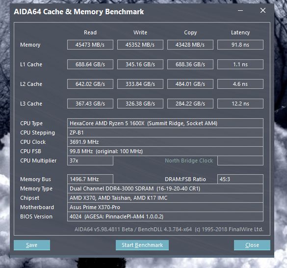

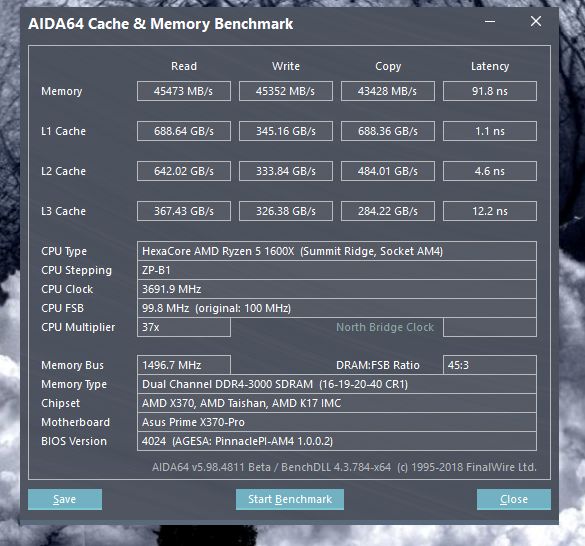

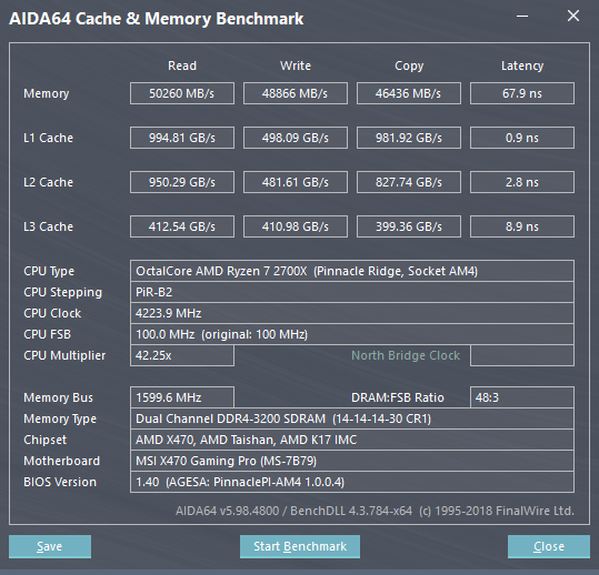

das ist erstmal das ergebnis mit 3200mhz save settings.
ich teste gleich mal fast settings und vergleiche.es hat sich aber schon etwas verbessert gegenüber dem xmp profile.
ich bin da eher etwas vorsichtig, weil oc des rams neuland für mich ist:)
kann es auch sein das der soc wert vom xmp profil viel zu hoch war oder ist?der stand auf 1.125...
Ned Flanders schrieb:
@Hopie
hab jetzt 2800Mhz berechnen lassen, aber dann kommen knapp 97ns raus
edit
DOCP Profil geladen, schaut auch net viel besser aus (Anhang)

@Hopie
Versuch doch mal 2800MHz Fast oder 2667MHz Fast. Was du beim Gaming brauchst sind möglichst niedrige Latenzen.
@Ned Flanders
Fast kann ich nicht auswählen, geht wohl nur bei Samsungs
@Hopie
Das wusste ich garnicht... ok, dann versuch einfach mal in verschiedenen Takten die verschiedenen Timings nach und nach anzuziehen. Je kürzer die Latenzen werden, desto besser. Mein Einwand beruht darauf, dass man oft bei maximalem Takt relativ lange Timings benötigt und daher die Latenzen lang werden. Oft ist ein Gang runter beim Takt hilfreich was die Timings angeht.
Wenn Du 91ns über die Safe Settings hast... was hast Du dann @ Stock?

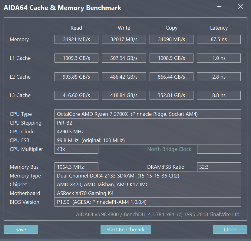

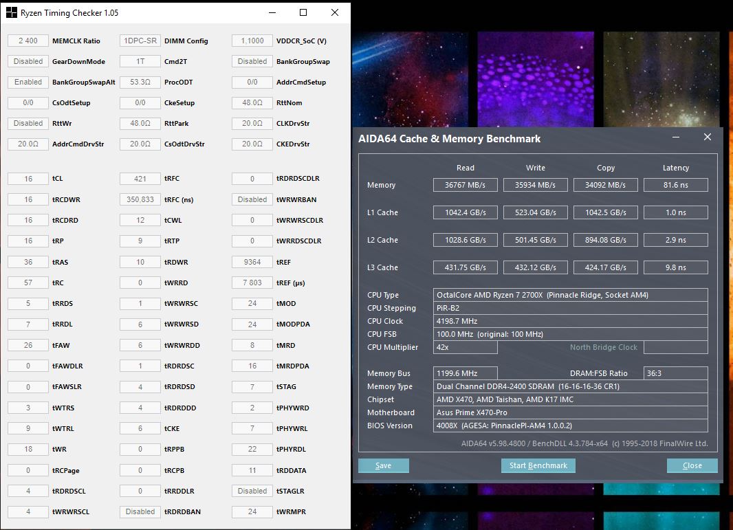

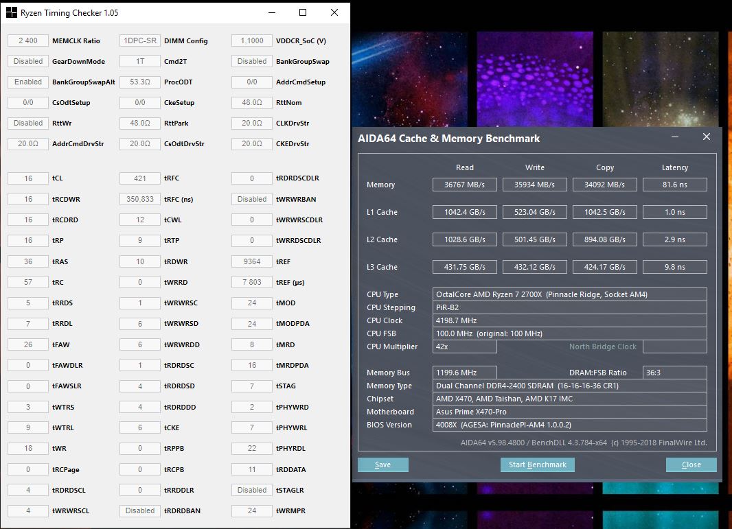

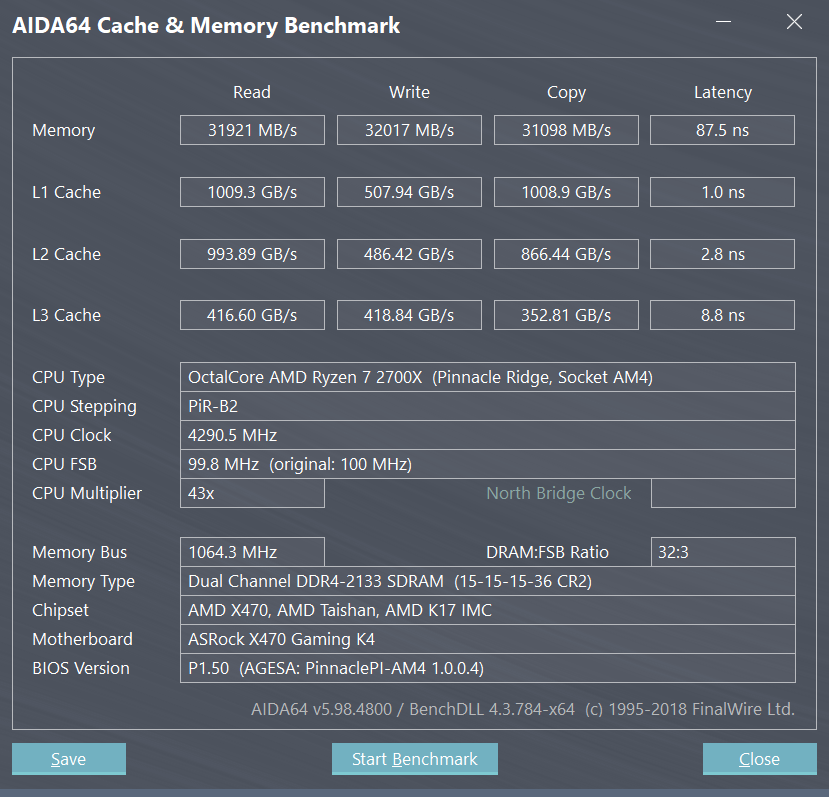

@Hopie da scheint aber irgendwie ein Störer deine Latenzen zu versauen.
Wenn du dir mal meine Latenzen @Stock ohne XMP/DOCP ansiehst, dann komme ich bei DDR4-2133(!) CL15-15-15-36 2T bereits auf 87,5 ns.
DDR4-2133 CL15-15-15-36 2T

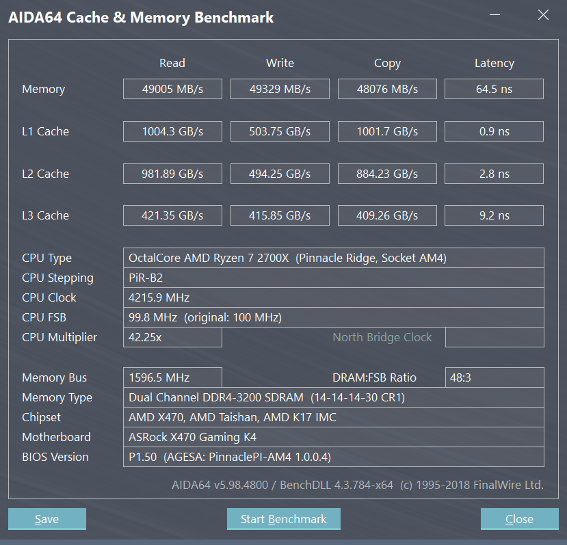

Wenn ich das XMP-Profil lade, bin ich umgehend bei 66,3 ns.
DDR4-3200 CL14-14-14-34 1T (XMP)
Mit den safe Settings des DRAM Calculators und wirklich sanften Sub-Timings sind’s dann bereits nur noch 64,5 ns.
DDR4-3200 CL14-14-14-30 1T
Hast du mal im Abgesicherten Modus gebenchet?

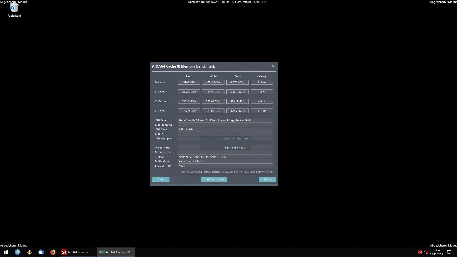

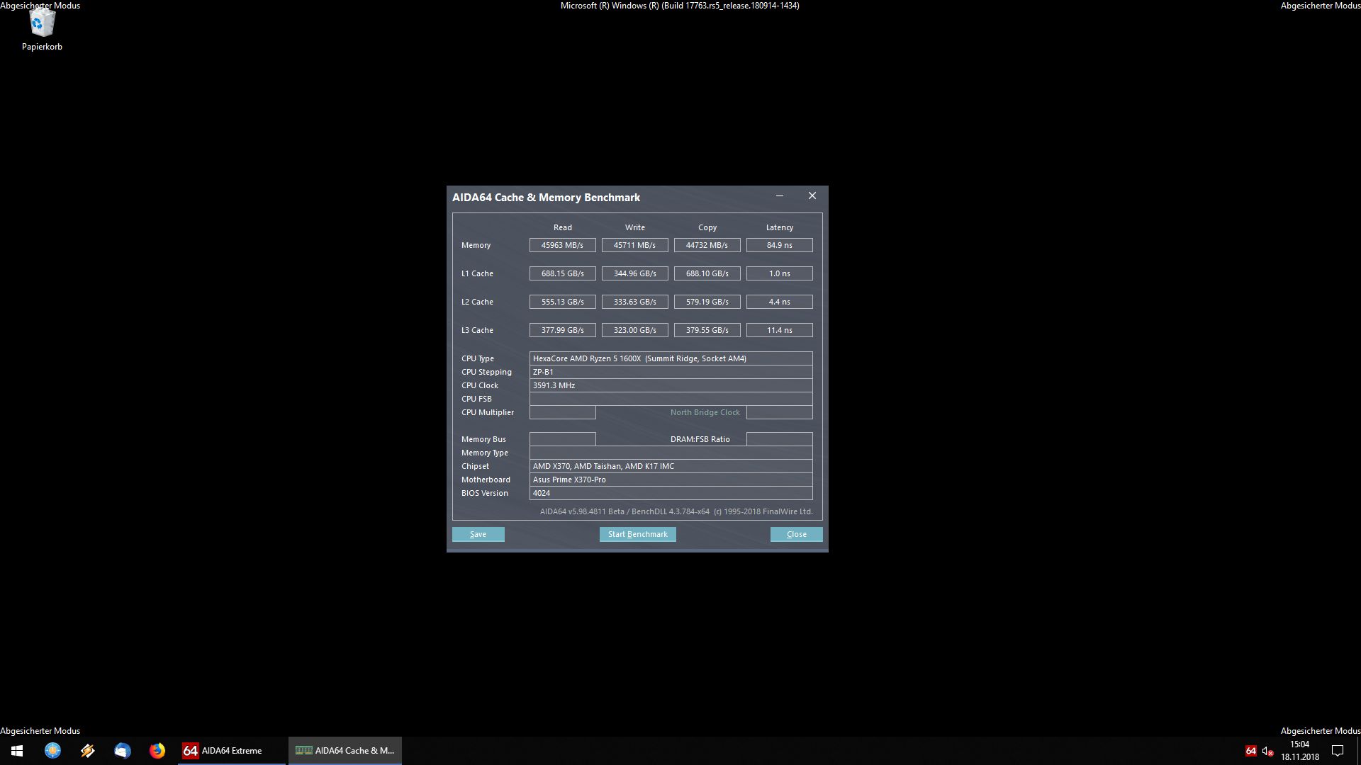

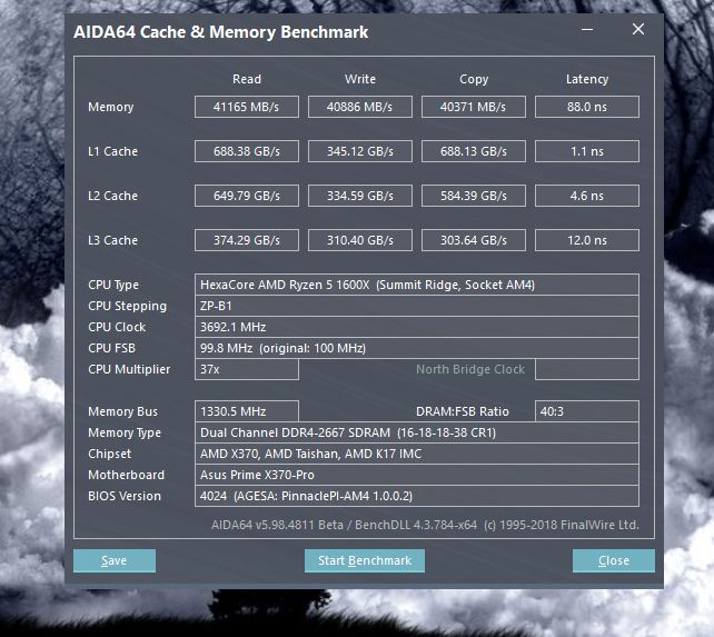

im abgesicherten Modus schauts auch nicht besser aus. (siehe Bild)
Hab von den Timings auch relativ wenig Ahnung. Daher lass ich es mal so wie es ist. weniger als 85ns war es mit verschiedenen einstellungen nicht. L3 Copy schaut nun auch wieder erfreulicher aus.
Vllt liegts am RAM, vllt liegts am ASUS Board!?!?

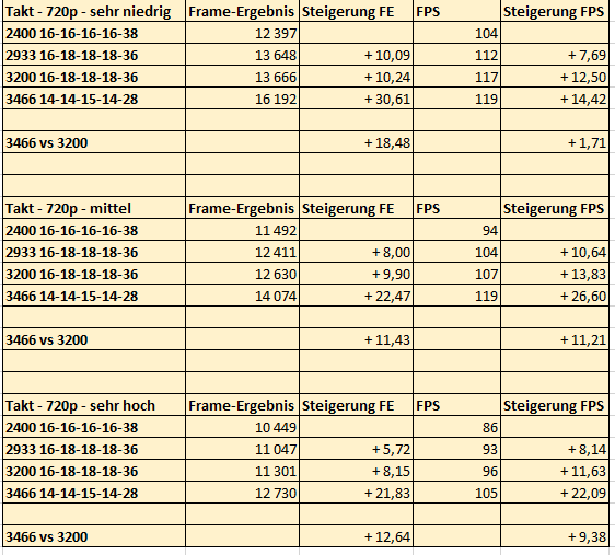

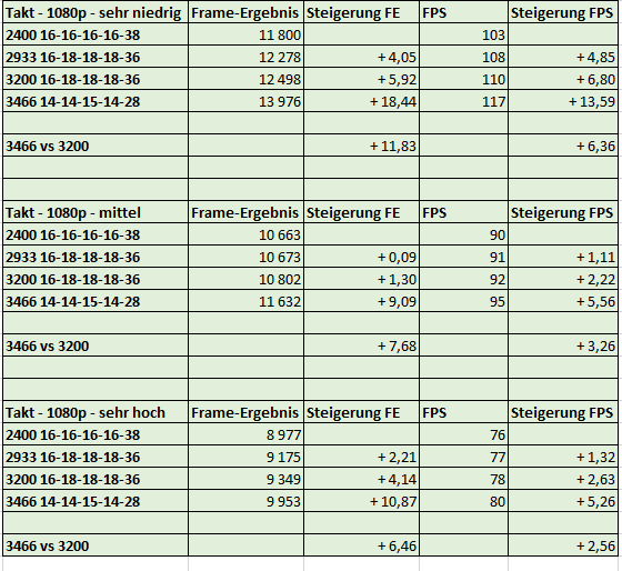

Hab heute noch ein paar Tests mit AC:Origins durchgeführt.
(Die Tests werden im Hauptartikel noch mit Statistiken eingebunden - hier nur mal kurz ein Überblick für euch)
Testsystem: R7 2700x mit Standardboost inkl. PBO
GTX 1070 Ti ohne OC/UV
Keine "sterile" Windowsumgebung!
Folgende Testszenarien wurden durchgeführt:
Grafikeinstellungen in AC:O --> sehr niedrig - mittel - sehr hoch
Auflösung --> 720p und 1080p
RAM --> 2400 CL16 - 2933 CL16 - 3200 CL16 - 3466 CL14 (FAST)
Was ich jetzt bemerkt habe, wenn Boostfunktionen inkl. PBO und LLC auf Stufe 3 im BIOS aktiviert sind, verliere ich 1ns bei Aida64.
(Wobei ich nun auch eine neuere Version drauf habe - und nein, Test nur mit einem Monitor ;))
Reaktionen: Nero1 und Flynn82

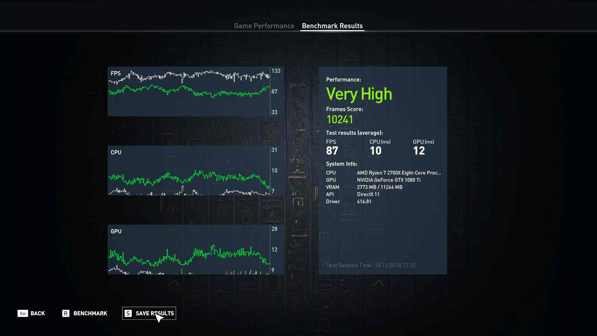

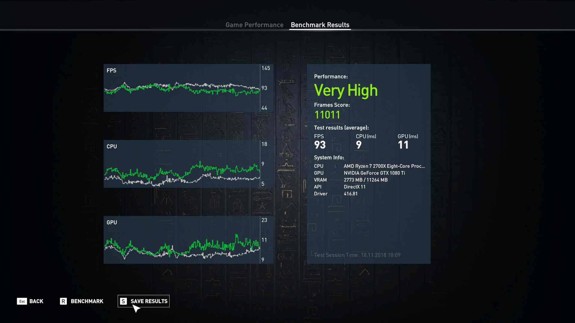

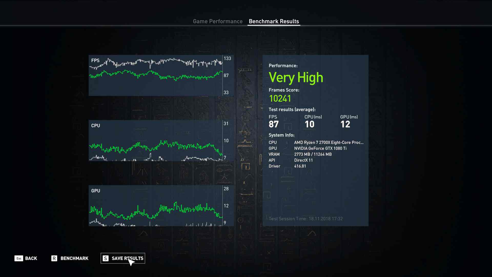

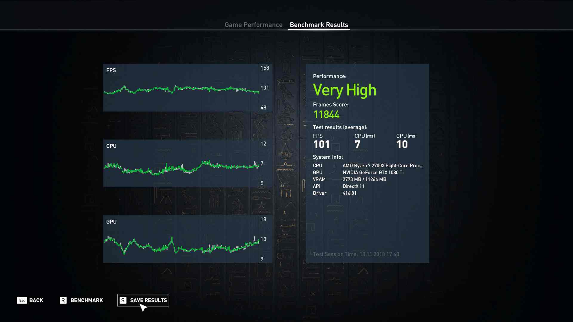

Ich habe mal zum schauen (auch weil bei mir ja pbo die Ergebnisse nicht verfälschen kann) einfach mal (da hier der Unterschied am geringsten ausfallen sollte) je 3 Läufe mit 1080p und sehr hohen settings laufen lassen bei AC:O.
2400Mhz xmp
gegen 3200 xmp
gegen meine 3533 Mhz OC
(siehe Signatur)
Ergebnisse wurden jeweils die mittleren Ergebnisse aus 3 Läufen genommen:
2400Mhz xmp 87fps 10241 Frame-Ergebnis
gegen 3200 xmp 93 fps 11011 Frame-Ergebnis
3533Mhz OC 101fps (+16% vs 2400Mhz) (+8,6% vs 3200Mhz)
11844 Frame-Ergebnis (+11,56% vs 2400Mhz) (+7,57% vs 3200 Mhz)
Was mir besonders auch aufgefallen ist (da ich ja Gsync für die Tests ausmache) ist, dass bei 2400 der Benchmark viele Mikroruckler hat, deckt sich auch mit den CPU Zeiten und den Diagrammen, welche deutlich mehr Ausschläge anzeigen, wenn der RAM niedriger getaktet ist.
Reaktionen: cm87
Mirkoruckler hatte ich auch, wird aber mit zweiten und dritten Lauf ein wenig besser.
Frame Ergebnis sieht bei uns ja ähnlich aus (Steigerung zu 2400). Ich komme mit meiner 1070ti nur schneller ins GPU Limit :D
Aber auch im GPU Limit profitiert man sehr stark vom Frame Ergebnis.
@cm87
So 3200Mhz Läufe sind nun noch drin.
Die Mikroruckler sind zwar bei Lauf 2+3 besser gewesen, aber an manchen Stellen fallen sie mit niedrigerem RAM Takt, finde ich, dennoch immer auf ("Querflug" durch das Tor oder kurz vor dem Schwenk, nachdem der Flug durch die Straße mit den Menschen vorbei ist).
Ich finde die Diagramme zeigen das auch, je optimierter der RAM, desto "glatter" der Frameverlauf.
Ja, kann ich so bestätigen.
War auch vom Frame Ergebnis in 720p alles auf sehr niedrig sehr überrascht. Immerhin konnte das Frame Ergebnis um satte 30% gegenüber 2400CL16 gesteigert werden und 18,5% gegenüber 3200CL16.
