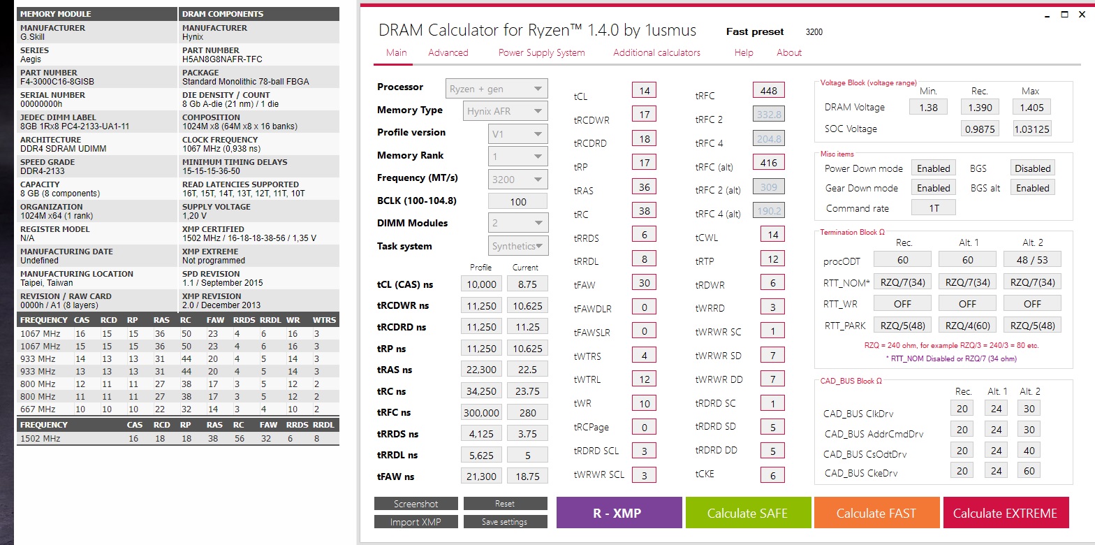

nachdem ich das OC beim Ryzen 5 2600 aufgeben habe, möchte ich testen ob ich beim Ram noch ein wenig was holen kann. Ich weiß, dass weder mein Mainboard ASRock B450 Pro4 noch mein Ram G.Skill Aegis DDR4-3000 CL16-18-18-38 wahre OC Maschinen sind, aber ist beim Preis auch nicht zu erwarten.
Stufe 1 einfach den Ram auf 3200 MHz per XMP laufen zu lassen hat schon mal funktioniert. Jetzt möchte ich noch testen ob ich unter den 3200 MHz noch ein wenig was bei den Timings rausholen kann. Ich habe taiphoon installiert und die Werte in den Calc importiert. Allerdings stehen ein paar Werte auf 0 ns. Soll ich diese einfach Auto lassen und einfach versuchen so viele Werte wie möglich im BIOS einzugeben? Vllt. auch einfach nur Haupttimings und die Spannung setzen oder den Rest Auto lassen?
@Daniel1337 Das sind keine ns :D Aber ja, das solltest du so übernehmen können. Obs dann läuft wird man sehen aber irgendwo muss man ja anfangen :) Die drei Settings da stehen sehr oft auf 0, daher alles okay.

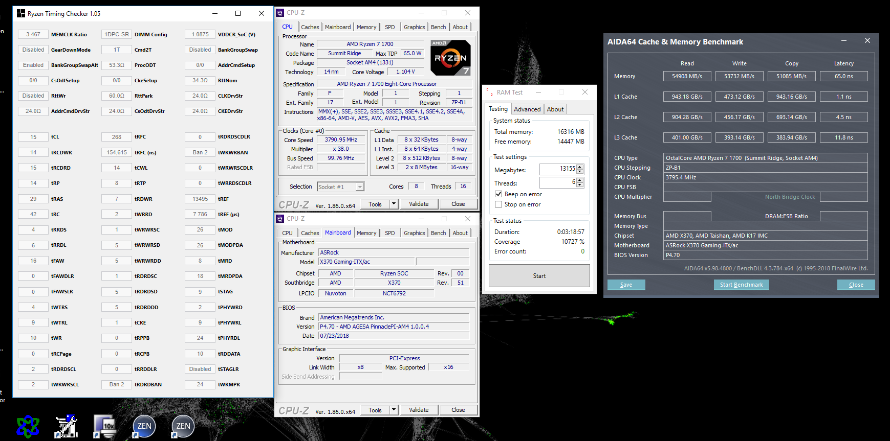

@Ned Flanders
Hm, wieso zeigt er bei dir kein fsb an im Aida? Oder ist das im abgesicherten Modus?
Ansonsten: Sehr gutes Ergebnis! Und das trotz cl15.
Sooo zumindest das Booten hat schon mal funktioniert. Ich habe jetzt 3200 MHz mit 14-17-17-36 und die Ram Spannung auf das angepeilte Maximum von 1,4 V eingestellt. Ich habe eigentlich fast alles gefunden bzw. eingestellt was mir der Calc vorgegeben hat. Die meisten Werte stimmen mit den Beispielwerten (Vorgaben?) links neben dem Eingabefeld überein. Ab tRFC waren meine Eingaben vom Calc allerdings noch ein wenig schärfer.
Ich schmeiß mal prime auf 800k an.
Nachtrag:
prime95 ist jetzt knapp über 30 Minuten ohne Probleme durchgelaufen. Mir kommt das gerade fast schon verdächtig vor, dass alles so problemlos klappt. Ich versuche jetzt die Ram Spannung zu senken.
Auch wenn der Test eben die CPU nicht so stark belastet und wahrscheinlich auch keine maximale Hitze erzeugt finde ich den Unterschied zwischen meinen Messungen von heute mit CPU OC echt heftig.
Mit gleicher Lüfterdrehzahl kam ich mit 4 GHz und 1,3 V (nach 20 min Freeze) auf maximal 86° C. Das sind 22° mehr als mit Stock für kaum mehr Takt.
Reaktionen: cm87
Yo, habs nacher zusammengepastet. Also alles gleichzeitig bis auf den AidaBench... der ist aus dem abgesicherten und dann dazu...
P.S. das ist bei 1.4V! Mit den RAMs hab ich echt Glück gehabt!
Reaktionen: cm87
@cm87 Merci! Abgesehen von CL und rcdcd ist das Profil eigentlich ne Mischung aus DRAM Calc FAST und EXTREME Preset. Teilweise bin ich mit deutlich kürzeren Timings als dem Extreme Preset unterwegs. Das Die CPU das mitmacht....
Reaktionen: Nero1 und cm87
Wow :o Glückwunsch @Ned Flanders! Richtig gutes Ergebnis. Sehr schön, dass das bei deinem Ryzen 1xxx so gut klappt. Hast wohl gute Modelle erwischt :)
Ich habe jetzt auch die minimal mögliche Spannung ausgelotet. Von 1,35 V aus nach oben getestet sind 1,38 V nötig damit Prime knapp eine Stunde stabil lief. Darunter steigen recht schnell einzelne Kerne aus. Gefreezt ist allerdings selbst bei 1,35 V nichts. Ich denke mit den Ergebnissen (vor allem bei dem Aufwand) kann ich sehr zufrieden sein.

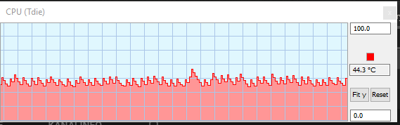

Nero1 schrieb:
Mal sehen was die zusätzlichen Lüfter heute Abend noch bringen, werd das mal noch weiter beobachten.
Also wirklich ne Verbesserung kann ich das nicht nennen :D Getan hat sich vlt was bei 1-2°C, aber naja. Immerhin hab ich gefühlt mehr Luftfluss, ist zumindest Kopf happy und das Mainboard vlt noch etwas kühler mit dem direkten Luftstrom jetzt :D
Was mich nach wie vor am Ryzen jedoch am meisten nervt ist das:
Dieses Gehopse macht mich fertig. Immer so 6-10K Intervalle. Ist bei mir nie anders gewesen und sicher normal, aber da war mein Intel früher angenehmer. Der hatte wenigstens ne glatte Kurve. Hier weiß ich nie, was den nur die aktuelle Temperatur ist und kann eher nur so die Mittelwerte der Sprünge nehmen...aber gut, mehr will ich nun auch nicht mehr ausholen. Werd evtl. nächsten Monat vom Spielgeld nen Noctua holen und mir das Kit nachschicken lassen, da die AMD Special Version mal wieder mit weniger Inhalt teurer ist als das Standard Modell :freak::rolleyes:
Dann hab ich hoffentlich bessere Temperaturen. Ansonsten war das alles viel Geldverbrennung :D
