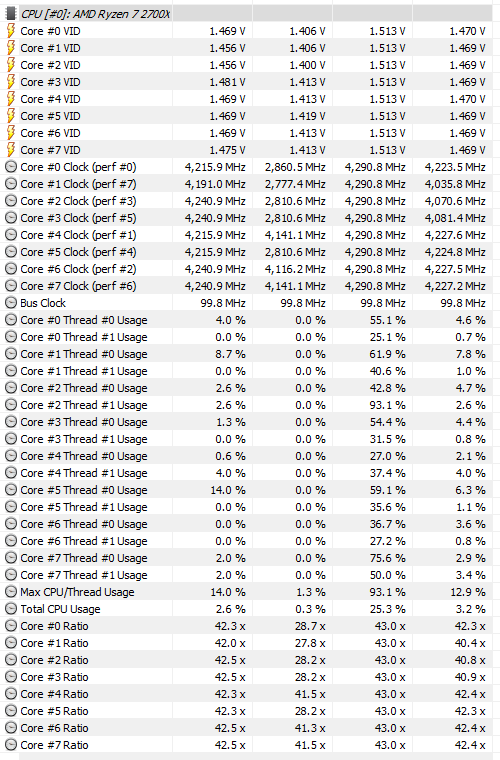

Ich hab jetzt einfach mal (neben dem Skalar) auf PE2 gestellt. Viel Unterschied merk ich nich, ist vermutlich von den Settings recht gleich, kleiner Boost öfter über 4,1 GHz ist da. Aber das wars dann auch. Hab zumindest mal gefunden wo ich Profile speichern kann, so kann ich 3466 immer wieder aufrufen egal was ich teste, das hab ich vorher irgendwie übersehen :D
Reaktionen: cm87

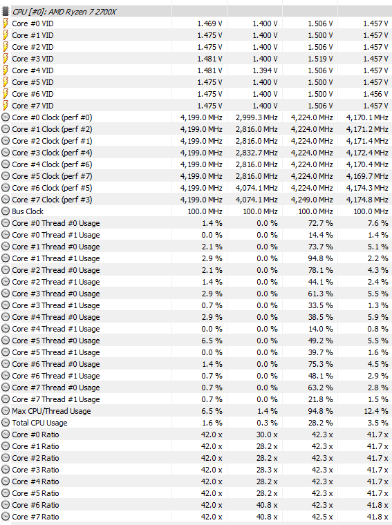

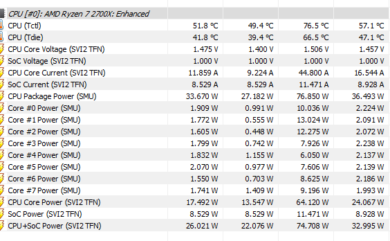

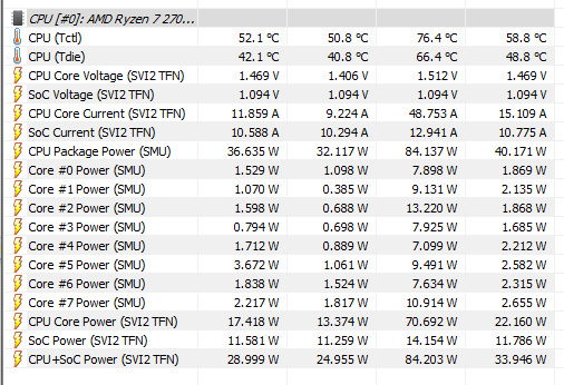

Sagt mal, ich weiß hier ist RAM OC, deshalb will ich auch nicht zu weit ausholen. Nach ein paar Session AC:OD (RAM gen 53°C) scheint mein CPU nun nicht wirklich runter zu takten. Package Power bleibt so bei 35W ohne Last, Takt fast immer bei 4,2GHz, über 40°C Tdie. Kann sowas am PE Level 2 liegen, dass er den oben hält? Weil dann stell ich den Mist wieder aus oO Über 100 Watt Idle Verbrauch ist etwas viel für den Rechner glaub ich...
@Nero1 kein Thema - auch ein wenig Off Topic tut diesen Thread gut :D
Meine CPU läuft gerade mit LLC4 - Rest auf Auto und PBO derzeit mal deaktiviert.
Läuft gerade mal ca. 25 min im Hintergrund mit:
Reaktionen: Nero1
Oh, also scheints ja normal zu sein :o
Dann ist es halt so :D Ganz schön teuer so ein Dauerbetrieb...*hust*
