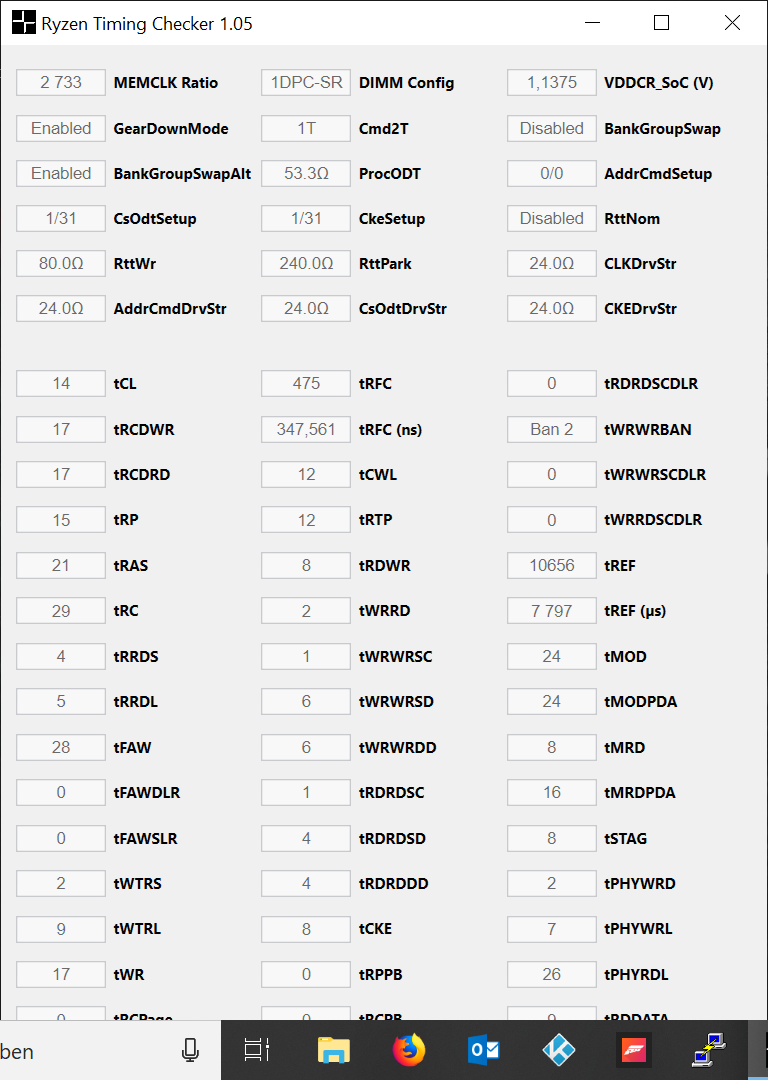

Mein optimierter G. Skill Aegis DDR4-3000 2x 16 GB. Der RAM läuft mit 1,375v (Ab und zu werden aber auch 1,395v ausgelesen) auf einem Asus Crosshair VI Hero mit einem Ryzen 5 1600. Der RAM wurde auf 2987 MHz mit BCLK 109 MHz getaktet. Mehr ist mit dem IMC mit DR RAM leider nicht möglich.
776384
Ich habe bisher nur mit TM5 und AC:O die Stabilität getestet, mit Aida werde ich aber auch noch testen. Die tRAS und die tRC sind sehr niedrig, kann das überhaupt sein?

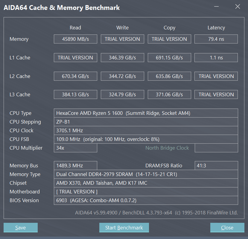

Hier noch ein Aida Benchmark:
776386
Trotz 2987 MHz CL14 ist die Latenz leider sehr schlecht.
Welche Benchmarks soll ich nachliefern?
Sollte ich noch ein paar Timings anpassen?

Latenz hängt von mehreren Dingen ab. Haupttimings, Subtimings, RAM Takt, CPU Takt. Du kannst bei der vSOC hoch bis max (!)1,2v gehen bei Ryzen 1000, bis 1,18v sollten aber reichen. Dann sollte der mieseste IMC auch noch etwas zurückgeben.
Ich würde den BCLK bei 100 belassen und den Multi/Teiler nutzen. BCLK OC ist nicht ganz so problemlos wie oft gedacht wird. VCore auf 1,425v, LLC auf höchste Stufe und dann testen wie hoch du kommst ohne 85°C zu überschreiten.
Den AFR sollten bis 1,45v nichts passieren. Die Timings scheinen auf den ersten Blick etwas "überoptimiert" zu sein. Da würde ich etwas lascher probieren, dafür dann mit 3000-3400MHz.

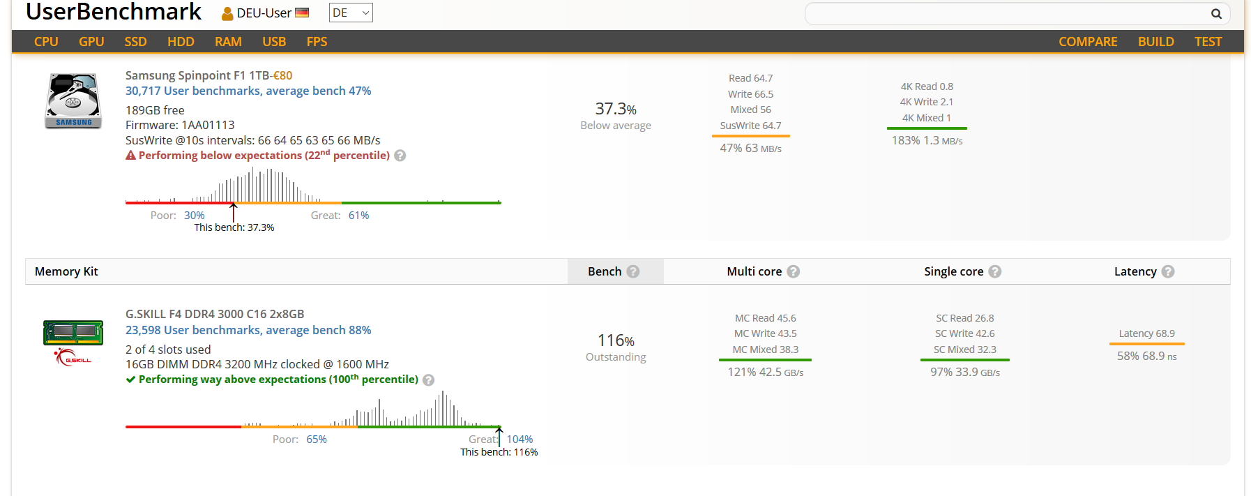

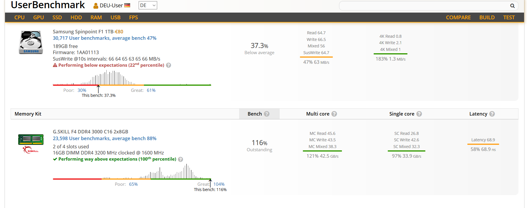

Ha!, hab grad gesehen das ich auf dem ersten platz beim userbenchmark bin bei den Aegis. :D
776584
Reaktionen: Baal Netbeck, so_oder_so und cm87
