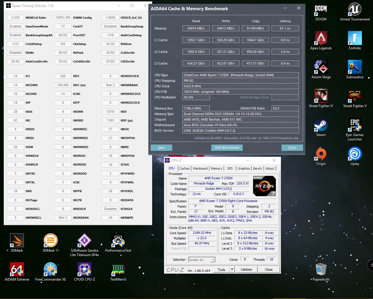

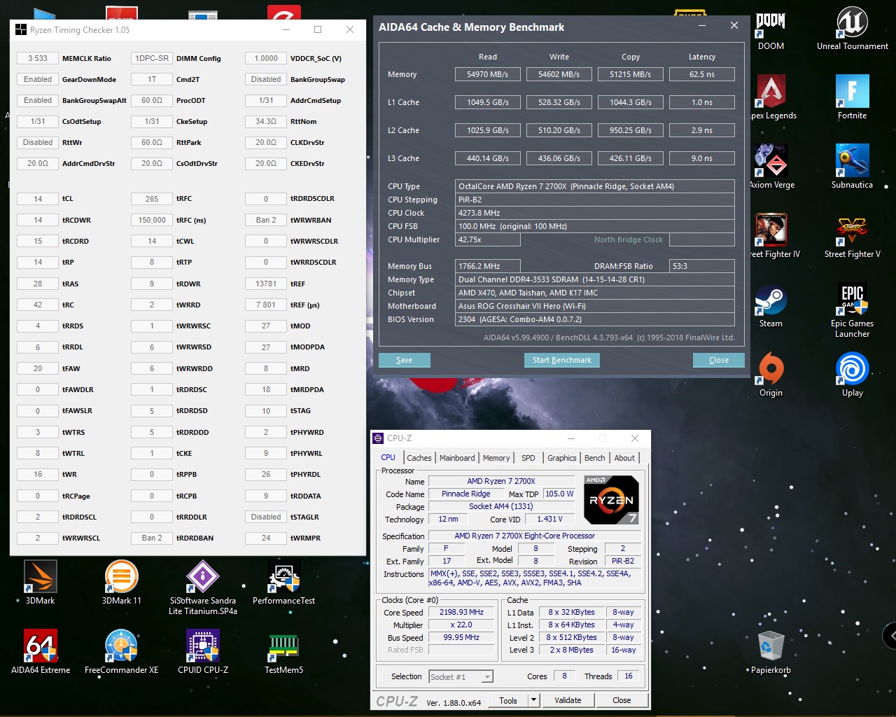

Da kann man ja neidisch werden bei den werten in

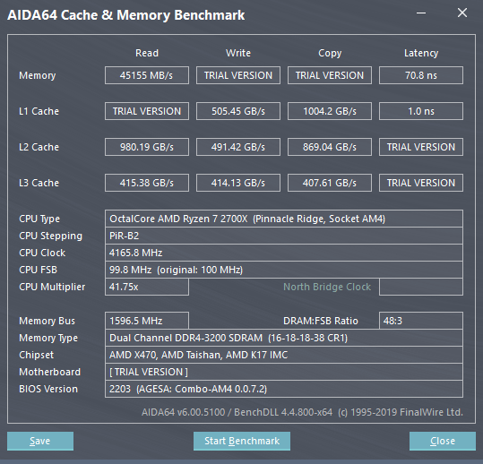

Da kann man ja neidisch werden bei den werten besonder bei aida64 das brauche ich auch latency ist einfach zu hoch bei mir deswegen denke ich auch habe ich starke fps drops in einem game [escape from tarkov] wenn der was berechnet meine vermutung. Das hir habe ich jetzt auf die schnelle mal gemacht jetzt.Verangry schrieb:@ZeroCoolRiddler
Kleines Update zu meinen Settings. (schrieb ja bereits ist noch in der Testphase)
Die extrem scharfen Timings, die ich hier gepostet hatte, sind leider bei hohen Temperaturen instabil.
Solange ich unter 50 Grad bleibe kein Problem. Also Kühler drauf oder eher gesagt alle Lüfter auf max anstelle von min.
Aber das ist mir auf Dauer zu laut, nun teste ich gerade ein anderes Settings, aber mit höherer trfc, die anderen Timings sind auch entspannter, zumindest ein wenig
VSoC 1.1v ->
VDimm 1.4650v
LLC3 130% CPU und LLC3 120% bei SoC
VPP_MEM 2.52v
105w Board Limit aka cTDP gesetzt.
(Bei HWInfo als CPU Power Package bezeichnet)
Cache & Membench sind direkt im Anschluss erfolgt, also ohne Neustart und schließen der Anwendungen im Hintergrund.

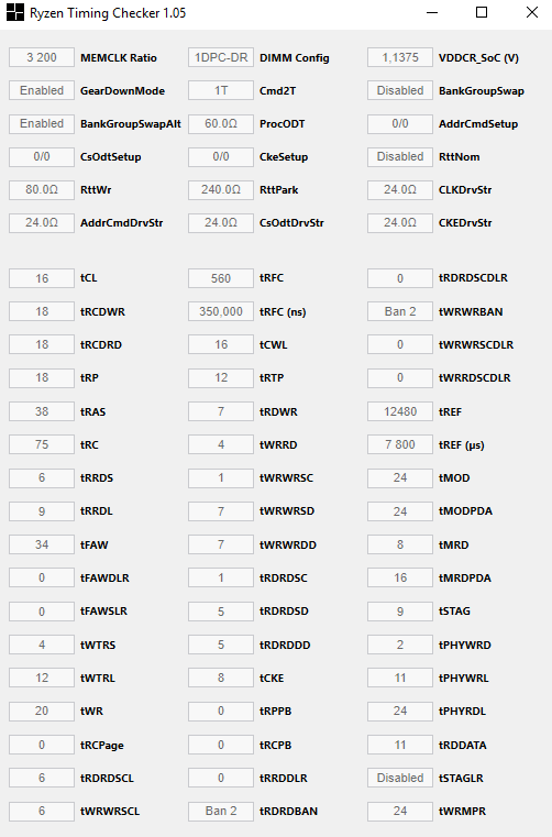

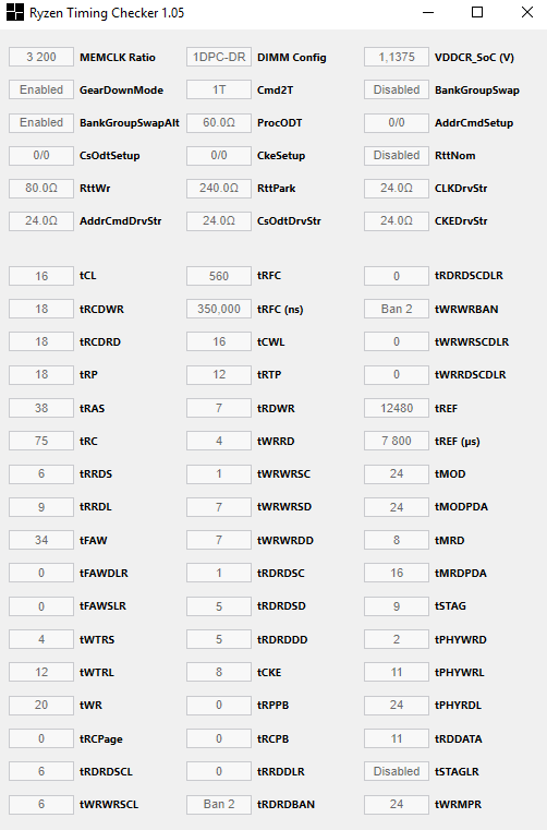

Hier die versprochenen Screens,
hier mit Auto
und hier mit 0-0-0
und ja bei 0-0-0 wird 1/16 eingestellt.
Was nun stabiler läuft kann ich noch nicht sagen, aber bei AUTO ist der Karhu Run mit 10000% fehlerfrei gewesen.
Auf was die einzelnen Werte wie Einfluss haben muss ich noch testen.
Die Latenzen sind bei AUTO am besten.....
Grüße
hier mit Auto
und hier mit 0-0-0
Grüße

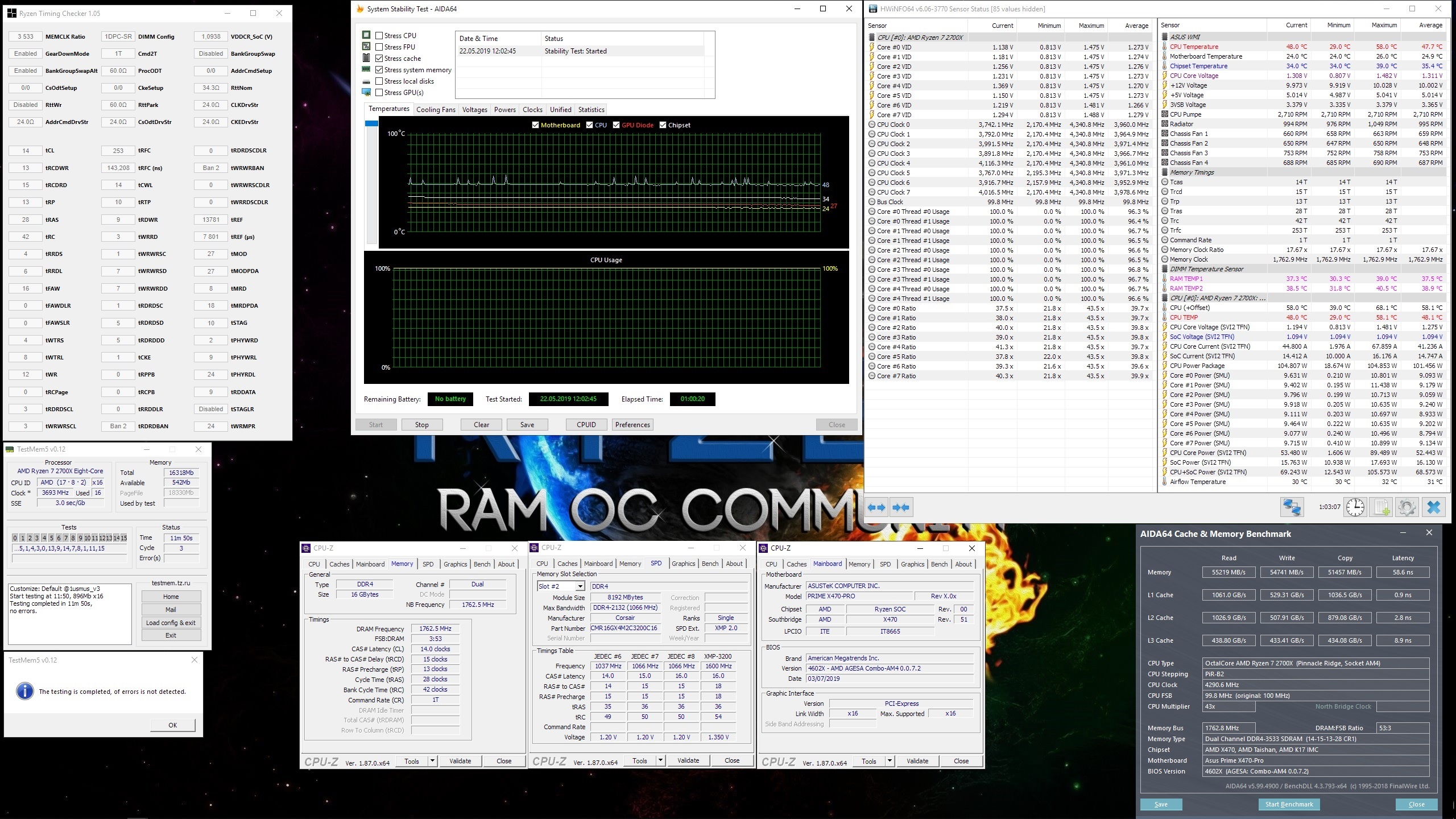

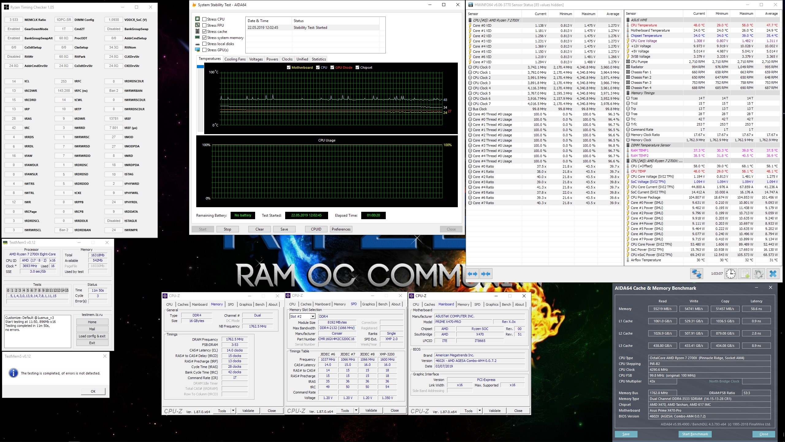

Hallo Leute,
ich habe eine Frage zum AIDA64 Systemstabilitäts Test.
Szenario:
CPU: Kein OC, alles Standard
Ram: OC 3466 Mhz (Fast CL14) 3x Karhu 20.000% Stabil, TM5 ohne Fehler, AIDA nur Cache ohne Fehler
Ich bin gemäß der RAM OC Anleitung von CM87 vorgegangen.
Problem:
AIDA zeigt mir immer einen Fehler im StabiTest (FPU, Cache und Memory), manchmal nach 20 Minuten, manchmal nach knapp zwei Stunden.
Sonst habe ich keine Fehler feststellen können.
Frage:
Was tun?
Danke im Voraus!
