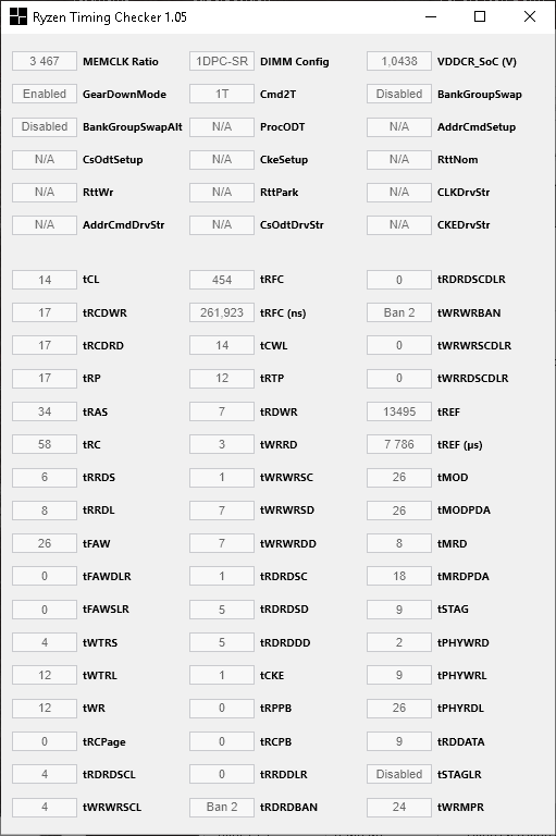

Das neue BIOS für das C7H ist seltsam, ich hab meine 2x8 GB wieder eingebaut und bin gerade mit 3533 bei CL 14 am testen.
Die VSoc darf ich nicht über 1.0 v stellen sonst wird es nicht stabil, aber bei den Werten adrcmd,csodt und cke hatte ich immer 0 wenn diese auf Auto waren, egal ob SR oder DR RAM.
Nun nicht mehr, die stehen noch auf Auto aber jetzt mit 1/16 oder 1/8 usw. 🤔🤔
Screenshot kommt morgen sobald karhu durch ist.
Grüße

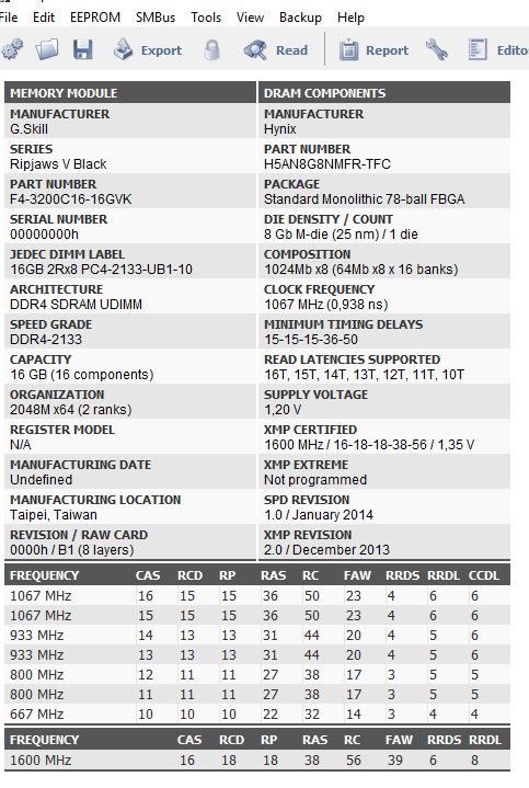

guten abend leute bin neue bei euch und versuche was dazu zu lernen bezüglich oc allgemein und halt ram
Eine sache verstehe ich nicht aber ganz und zwar.
ich habe das board vom asus genauer gesagt asus crosshair vii hero und eine ryzen 2700x cpu und jeweils zweimal 16gb von gskill habe beide ram ausgelesen war kein unterschied vorhanden dewegen auch nur ein bild^^. bezüglich ram ich hätte ich gewusst das es so eine große rollen spielen wird hätte ich mir was anständiges geholt also was mit cl14 soll ja besser sein so weit ich weiß. Deswegen meine frage loht es sich mit den ram oc zu üben bzw versuchen was raus zuholen oder lieber gleich besseren ram kaufen mit samsung chips ?

Puh, Dual Rank MFR...
Zumindest an den Subtimings könnte man bestimmt arbeiten und noch etwas Leistung rausquetschen.
Takt wäre mit 3200 schon nicht schlecht für DR.
Reaktionen: SVΞN
@Andi7798 zuerst einmal 'Herzlich Willkommen' hier in der Community.
Deine G.Skill RipJaws V basieren auf MFR ICs [25nm M-Dies] von SK Hynix und das XMP-Profil ist mit 3200 MT/s 16-18-18-18-38-56 1T programmiert.
Da kann man sicherlich noch etwas optimieren in Sachen Haupt-, Sub- und Tertiär-Timings, allerdings sind 3200 MT/s bzw. 1.600 MHz bereits ordentlich für MFR Dual Rank ICs.

Habe jetzt so gut wie alle Einstellungen, was DRAM V und SoC V betrifft, für 3600 und 3533 MHz durch. Beim Memtest kommt immer 1 Fehler, einmal bei 400% und dann bei 20%, es ist nicht konstant. Die unterschiedlichen procODT Einstellungen habe ich auch probiert und auch die CAD-BUS, es bleibt immer bei 1 Fehler.
Ich nehme stark an das es mit dem RAM Controller zu tun hat, aber mit meinen Einstellungen bei 3466 MHz bin ich eigentlich jetzt zufrieden. Besser wird es nur mit absoluten Feintuning.
Mit DRAM V 1,4 V eingestellt und SoC V 1,05 V sind das eigentlich gute Werte.
Den RAM habe ich mal mit AIDA64 gemessen, die Ergebnisse sind im Spoiler.
