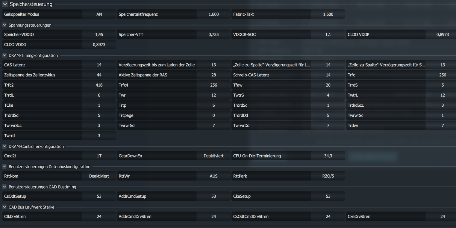

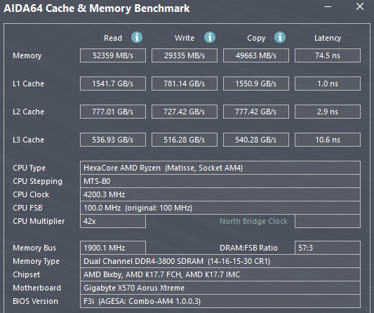

EDIT: Die Werte bekomme ich für 3800 CL14
806854
Fand ich auch irgendwie merkwürdig, weil ich bei der Spannung aber schon recht hoch war, wollte ich nicht noch mehr geben.

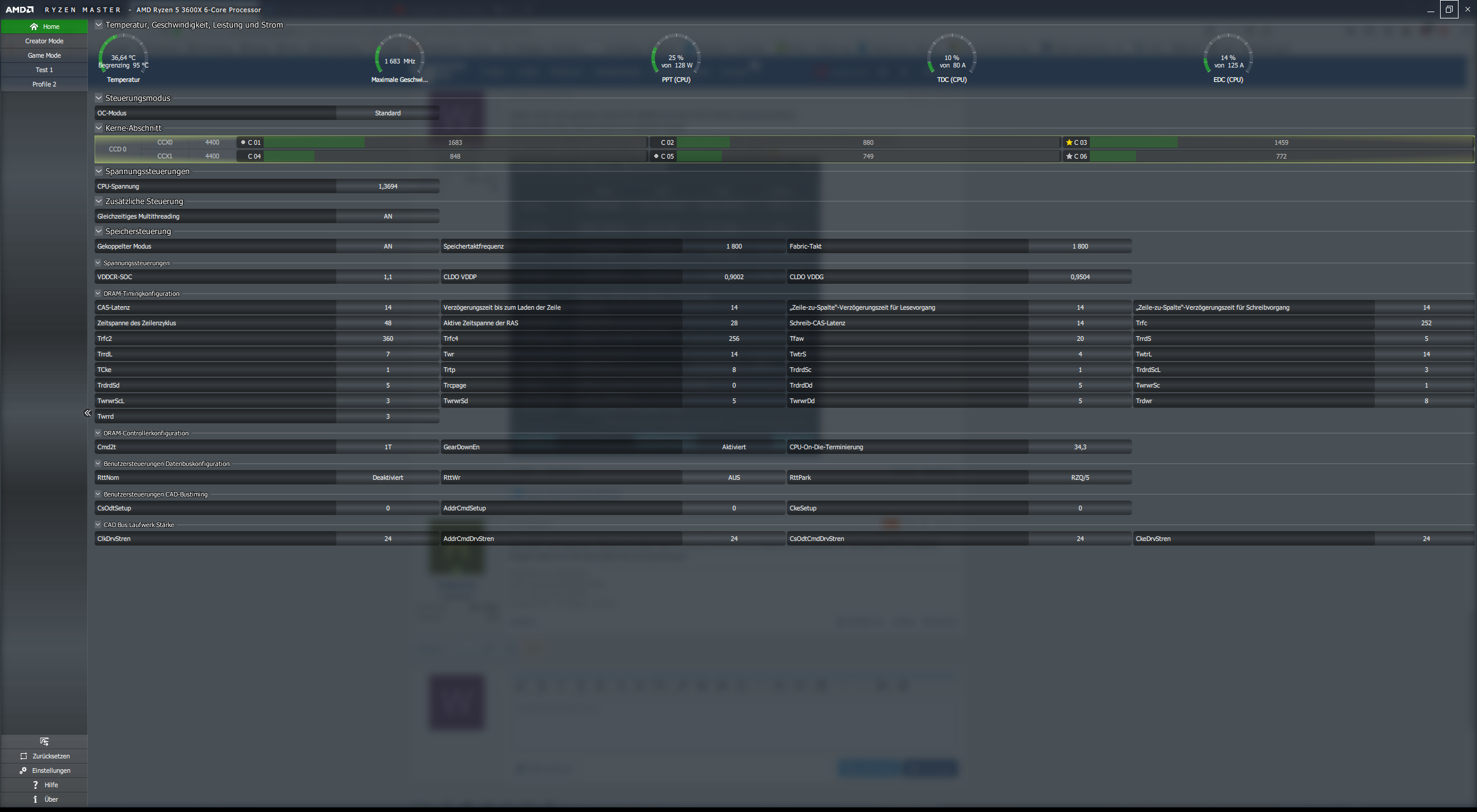

Außerdem in den AMD OC einstellungen, gibt es wieder einen Bereich für RAM-Timings dort allerdings als Hexadezimalwerte .... was hat es damit auf sich und welcher von beiden ist nun ausschlaggebend?
Nimm diesen komischen neuen AMD Overclocking.Bereich und nicht den normalen. In diesem Ocerclocking.bereich kannst du einmal den IF-Takt einstellen und einmal den RAM-.Rakt. Stell beide auf den gleichen Wert.

Buildzoid hat dazu Tests gemacht.....liegt wohl an dem nicht passenden IF Takt....sobald der nicht mehr passt steigt die Latenz deutlich an, und wenn er langsamer wird, dann können auch die Bandbreiten nicht mehr erreicht werden.
Er konnte den mit 1900 laufen lassen, aber er hat den Ram nur so semi stabil getestet und nicht wirklich stabil gemacht.....nur weil er mit 1900 Benchmarks laufen lassen konnte, heist es nicht, dass man den IF wirklich so hoch takten kann.
Aber seinen Ergebnissen nach ist es besser 3600 oder 3733 mit 1:1 und guten Timings laufen zu haben.

Das habe ich gemacht und was ist mit den anderen Timings? - Ist wirklich verwirrend, dass es zwei Bereiche gibt, in denen man Werte für die gleichen Einstellungen setzen kann nur einmal dezimal und und einma hexdezimal.....

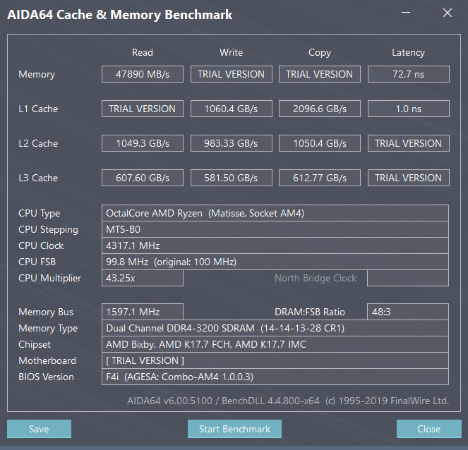

Ich hab mich heute auch mal ans RAM OC ranprobiert und die 3200MHz Fast Werte aus dem DRAM Calculator eingestellt (bis auf die Spannungen, die waren noch von den 3600MHz Safe Werten). Der AIDA Stresstest lief 1h ohne Probleme, aber ich hab leider absolut keine Ahnung, wie ich die Latenz noch verbessern kann. Eventuell kann mir dazu einer von euch noch ein paar Tipps geben.
Ryzen 7 3700X
Gigabyte X570 Aorus Elite
G.Skill F4-3200C14-8GTZ (B-Die)
806878
806879

Naja Problme habe ich damit auch nicht, ja gut man muss es umrechnen, worauf ich aber hinaus wollte, wenn der OC-Bereich aktiv ist, gereifen die Werte von dort und nicht jene, welche im "normalen" Tweak-Bereich gesetzt werden?

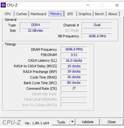

@Hubo

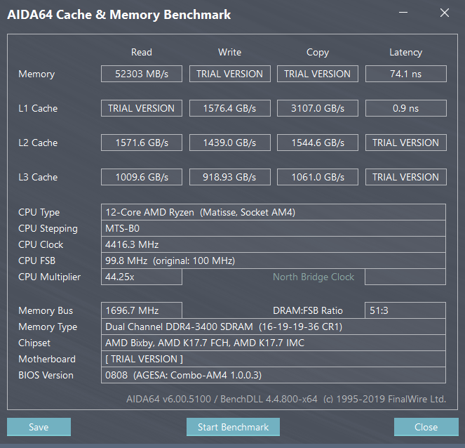

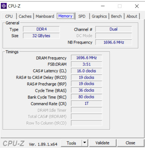

Ich habe mit einem 3900x und 2x 16GB Corsair Vengeance LPX CL 16 (Dual) von 3200 auf 3400 MHz ca 8% Steigerung bei Photoworxx erzielt. Habe DOCP/XMR geladen und mich hochgetastet. Spannung muste dabei auf 1,4 V erhöht werden - Timings sind (noch) nicht angepasst, bzw. stehen auf "Auto". Derzeit läuft er ohne Fehler; bei geringer Voltzahl hatte ich aber auch Copyfehler und 1x Blackscreen mit Clear MOS
photoworxx X370 3200 . x570 DOCP . x570 3333 . x570 3400
28701 . 29600 . 30347 . 30995
