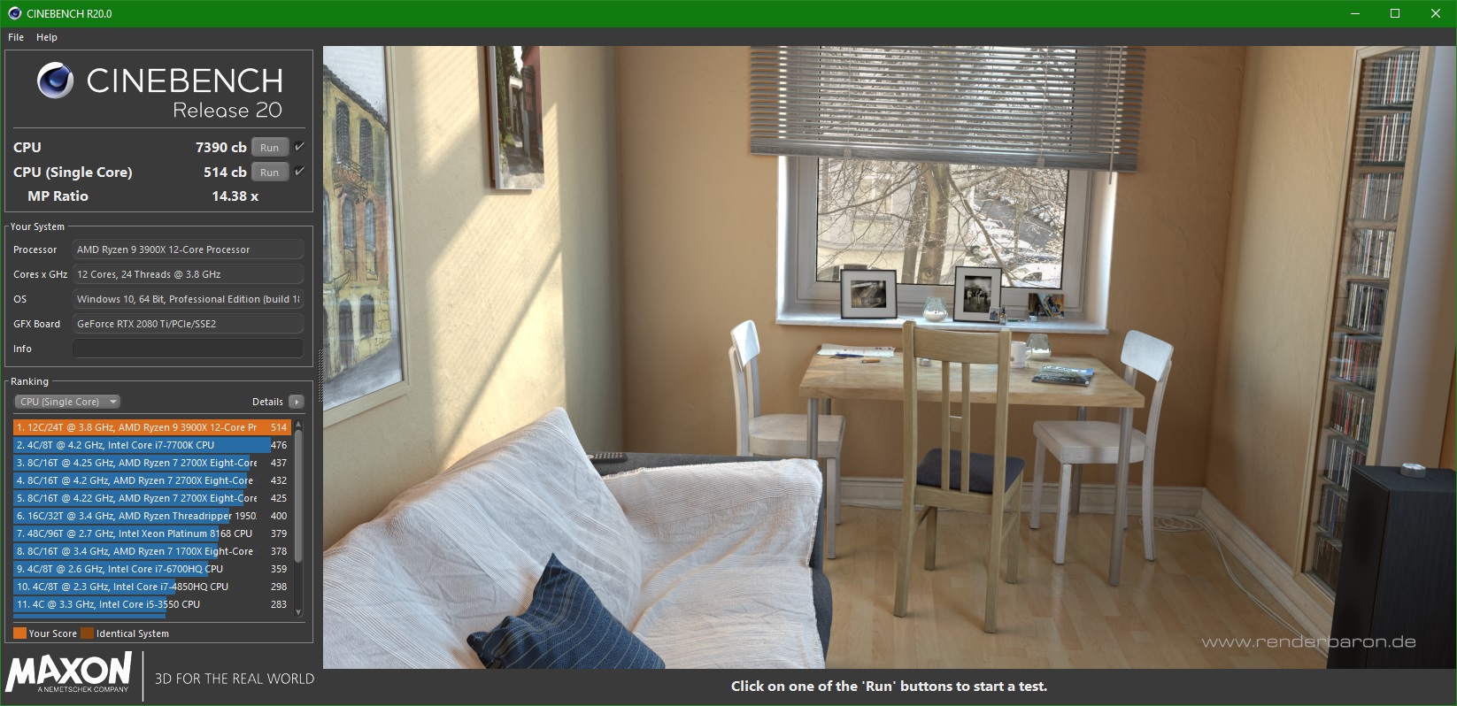

Okay der erste Lauf CB20 ist schon mal nicht übel, lasse gerade noch den SC laufen... Aber trotz ähnlichem Takt und gleicher Temperatur (4100~allcore und 72Grad) erreiche ich nun 7390 Punkte mc (ohne pbo natürlich).
Gar nicht so übel (stock cpu ohne pbo; RAM 3733 IF 1867):

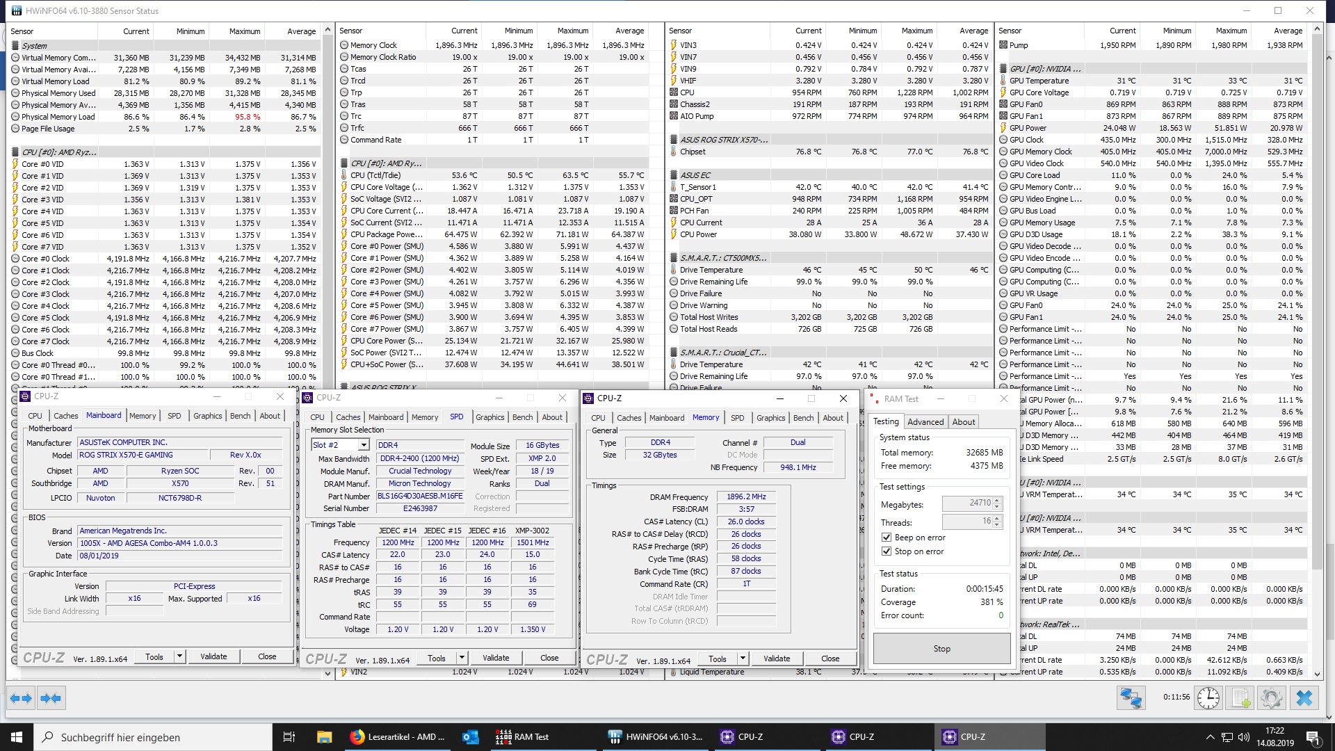

Edit3: Ich kann zwar mit 1.05vddg booten (was neu ist, vorher war ab 1v Schluss), 3800/1900 ist dennoch nicht stabil.
Auto 3800Mhz (CL26 😅) läuft jetzt schon ne Weile. Karhu bei 440%
Mach mich jetzt ans Thema Timings...

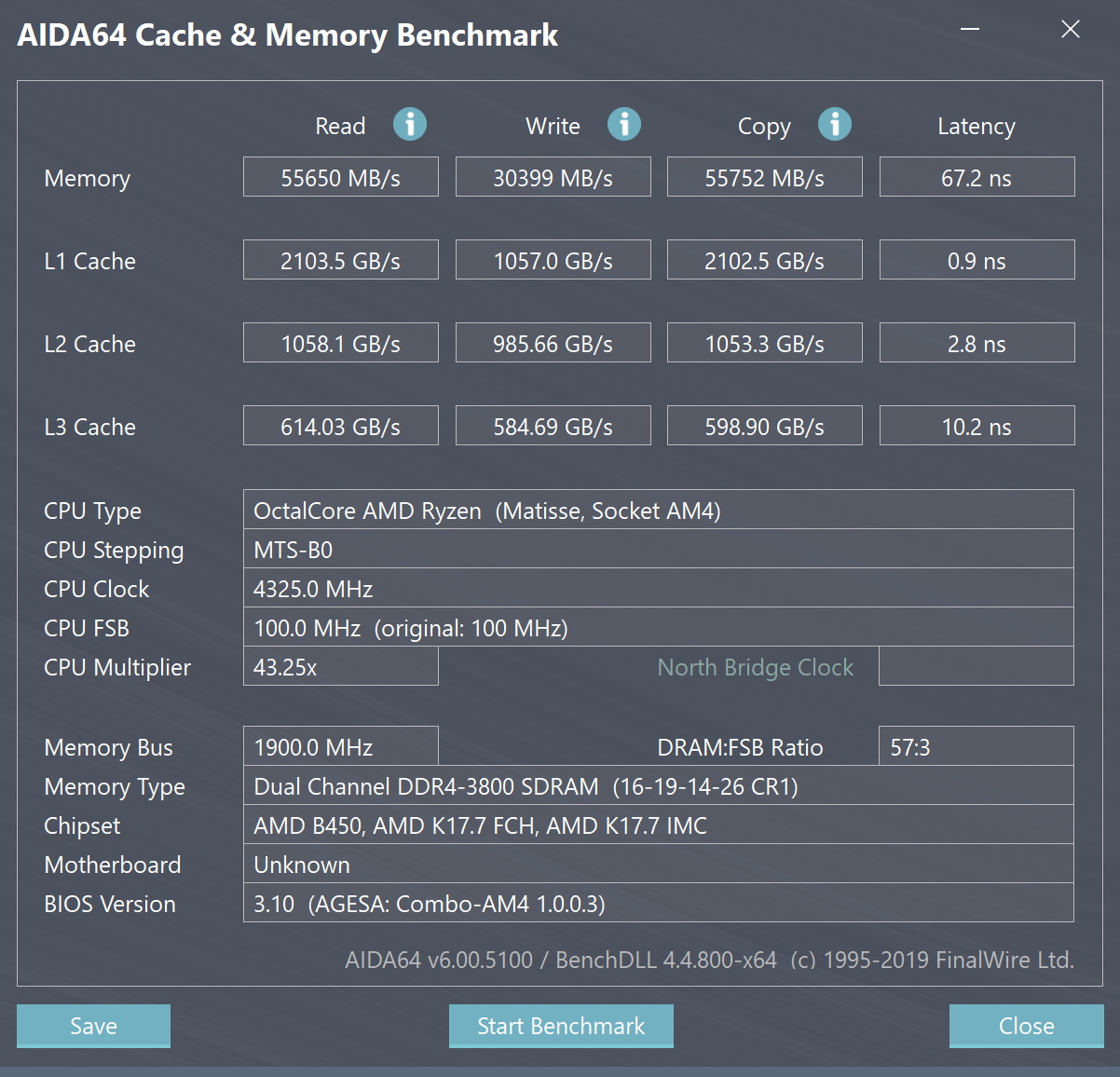

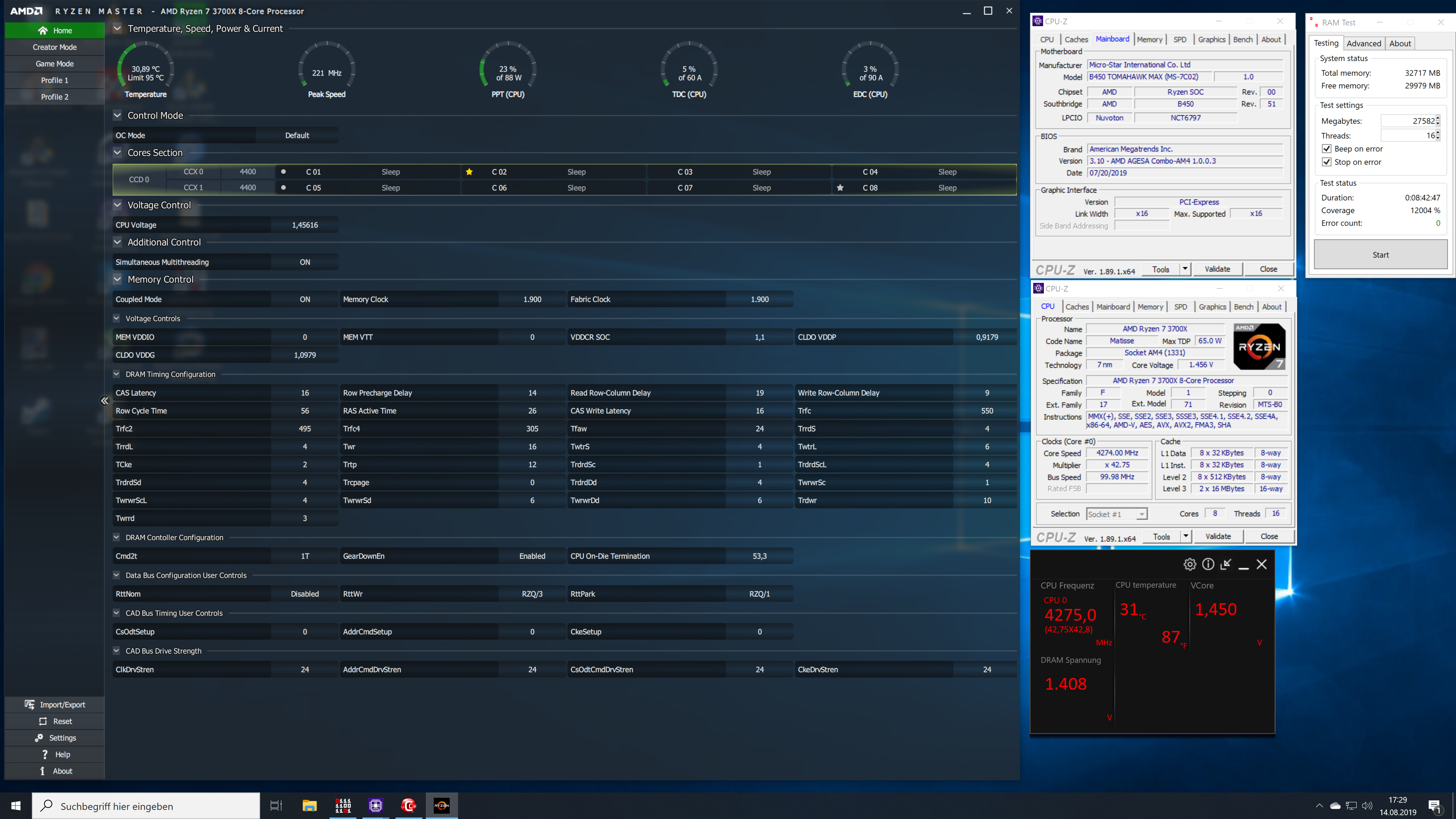

Mein System scheint stabil zu laufen mit einem Mix der Profile von Enurian und ZeroCoolRiddler.
Einzig der Memory Benchmark gibt noch Rätsel auf. Der Lese- und Schreibdurchsatz ist zu niedrig für 1900/1900.
810833
810834
Edit: Es lag am deaktivierten "BankGroupSwap". Dieser sollte bei DR Modulen aktiviert werden. Danach sind die Werte wie erwartet.
