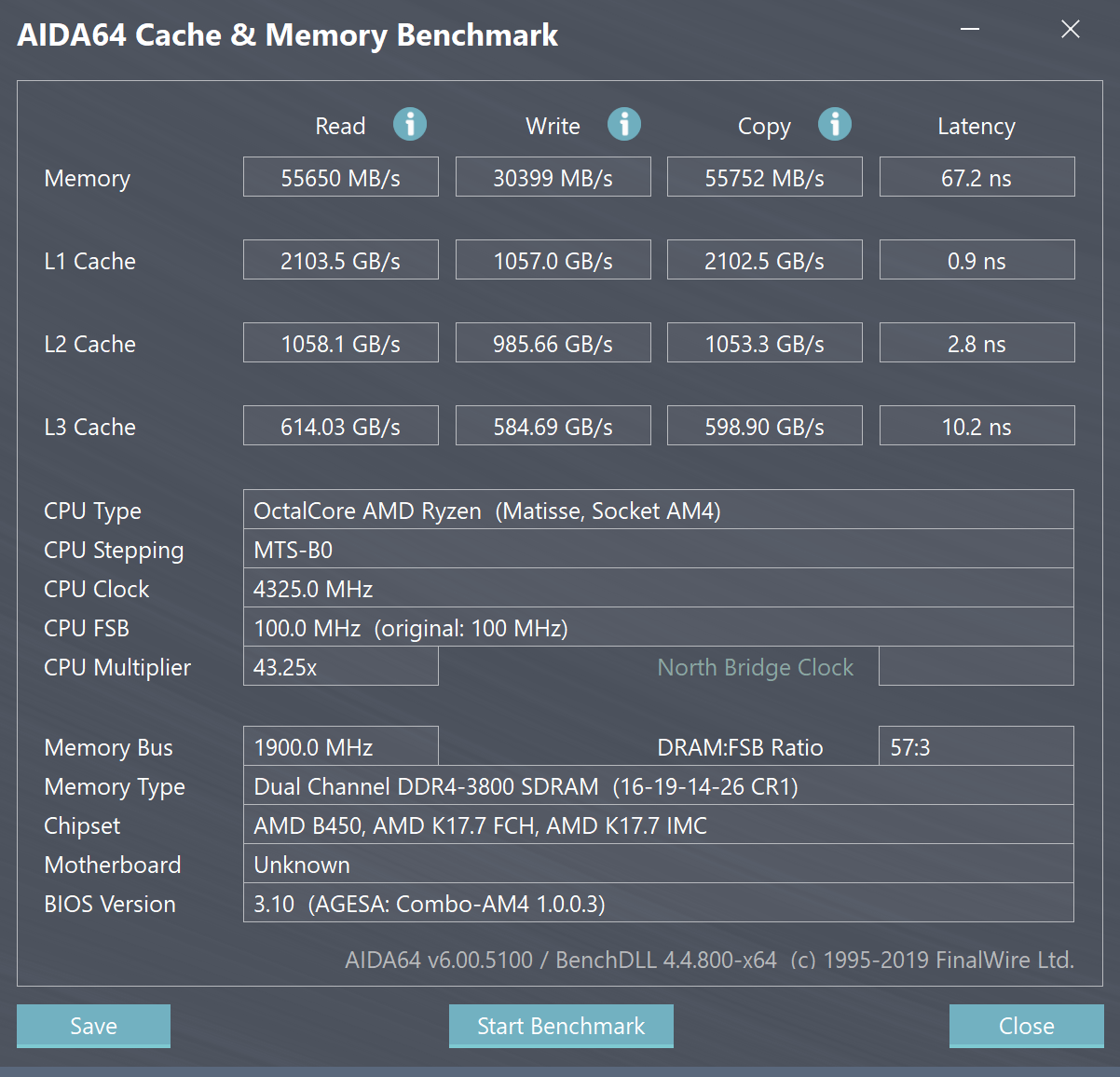

Write ist normal, dir fehlen aber bei read und copy etwa 10%. Ist das reproduzierbar so schlecht?Tenobaal schrieb:Der Lese- und Schreibdurchsatz sind zu niedrig für 1900/1900
Der Karhu Test hat auch sehr lange gedauert, 12.000% sind eher so 6 Stunden bei mir.
Eventuell ist da doch das ein oder andere Timing zu eng - bei mir verringerte dich die Performance zwar nicht, solange es keine Fehler gab, soll aber wohl durch automatische Fehlerkorrektur möglich sein.
Vielleicht einfach mal bei allem außer der Haupttimings ein klein wenig drauf schlagen und gucken was der Benchmark macht.
Oder hast du irgendwas an der CPU rumgespielt? Spannung oder so? Das ist ja nach wie vor alles auch vom Takt abhängig.

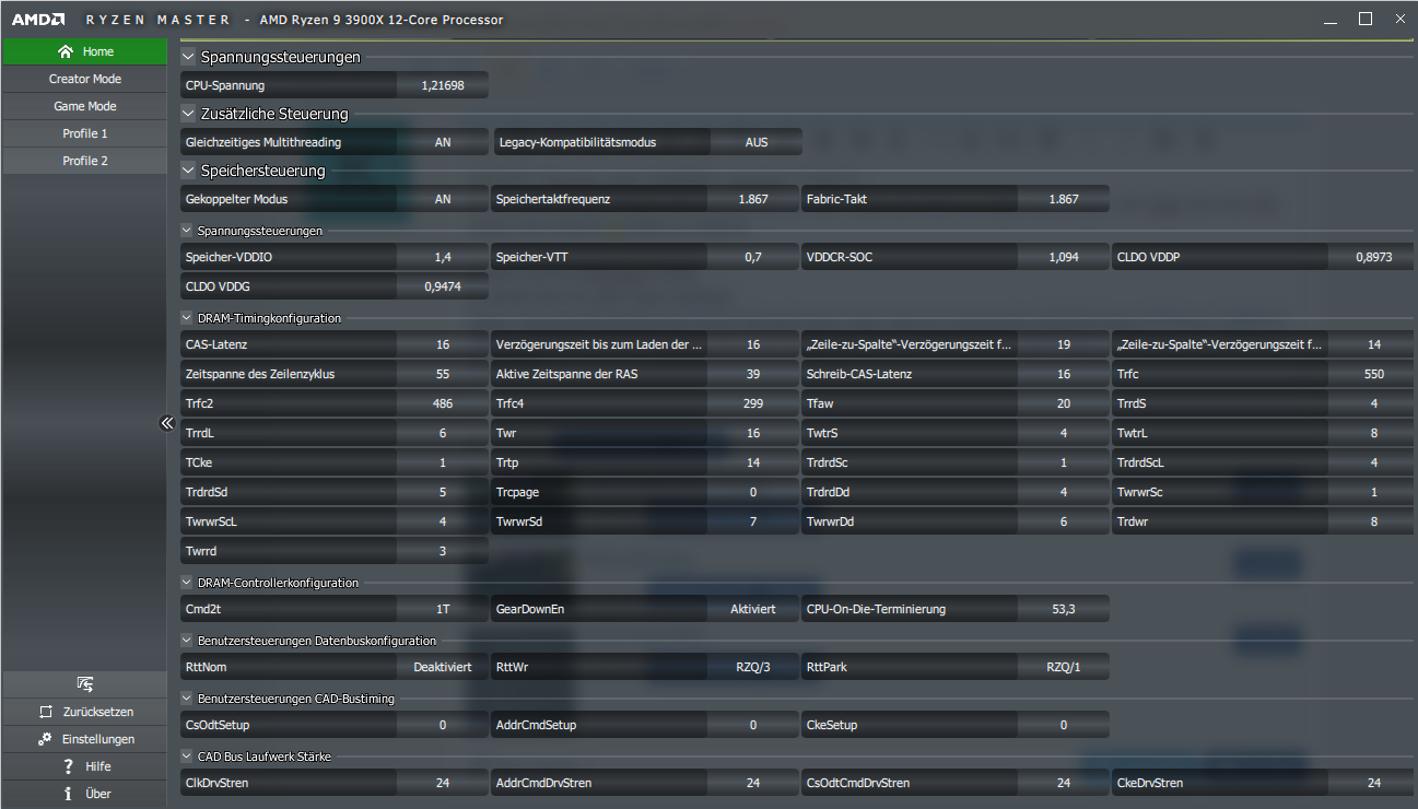

deine read und copy werte sind erstaunlich schlecht- weiss nicht ob da was nciht stimmtTenobaal schrieb:Mein System scheint stabil zu laufen mit einem Mix der Profile von Enurian und ZeroCoolRiddler.
Einzig der Memory Benchmark gibt nur noch Rätsel auf. Der Lese- und Schreibdurchsatz sind zu niedrig für 1900/1900.
Anhang anzeigen 810833Anhang anzeigen 810834
E; sehe gerade, Du hattest es selbst gemerkt. Mea culpa.

PBO war aktiv, aber das hat auch keinen Einfluss. Sosnst ist alles @Stock außer RAM OC.Enurian schrieb:Write ist normal, dir fehlen aber bei read und copy etwa 10%. Ist das reproduzierbar so schlecht?
Die Timings passen jedoch wieder.
Ja, die sind auf Niveau 3200 CL14. Benchmarks haben sich auch net verbessert.sifusanders schrieb:deine read und copy werte sind erstaunlich schlecht- weiss nicht ob da was nciht stimmt

ja Du solltest über 54 bei beiden liegen :O hast Du es mal mit weniger procdt versucht? 53.3 kommt mir jetzt schon sehr hoch vor, für die neuen ryzens. Dürfte eigentlich zwar keinen Performance-Unterschied machen, aber ein Versuch ist es wert. Subs sehen eigentlich in Ordnung aus...Tenobaal schrieb:Ja, die sind auf Niveau 3200 CL14. Benchmarks haben sich auch net verbessert.
vielleicht die rpd zu tight (14) - mach mal nen schnellen aida run mit 16

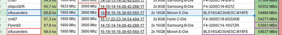

cm87 schrieb:Schaut doch öfters mal im Discord vorbei, da ist die Sache bez. Specs gut mit einem Bot gelöst oder bez. Ergebnisse schaut in die Liste von @Shaav
https://docs.google.com/spreadsheet...FQZp15rwWadbPTVDNgO8vtyDCM/edit#gid=509536383
huhu da ist ein Fehler drin das muss auch eine 16 sein, einzige unterschiede in den beiden Settings von sifusanders sind tCWL (CAS Write Latency) 14 und 16 laut den verlinkten Screens

Ja ist iwie falsch in der Tabelle, hatte halt nen neuen Run gemacht, weil leicht veränderte subs und weniger vDimm. der 68ns run kann eigentlich somit gestrichen werden. Mitterlerweile nochmal weniger vcore, weniger vSoc und nochmal deutlich schärfere subs.alkaAdeluxx schrieb:huhu da ist ein Fehler drin das muss auch eine 16 sein, einzige unterschiede in den beiden Settings von sifusanders sind tCWL (CAS Write Latency) 14 und 16 laut den verlinkten Screens![]()
1003ab hat mir leider Latenz gekostet, Zero berichtet das gleiche.
neuester Run

Habe die Ursache für die schlechten Read/Write Werte relativ fix gefunden. In einem Guide stand, dass BankGroupSwap disabled werden sollte. Dadurch verliert das System ca. 10% Speicherperformance. Im Bios musste deshalb einer der folgenden Einträge auf Enabled bzw. beide auf Auto:
BankGroupSwap
BankGroupSwapAlt
Danach sieht die Performance so aus (Timings wurden nicht verändert).
BankGroupSwap
BankGroupSwapAlt

Gefällt mir ! Dein Setting ist gespeichert 😅Tenobaal schrieb:Danach sieht die Performance so aus (Timings wurden nicht verändert).

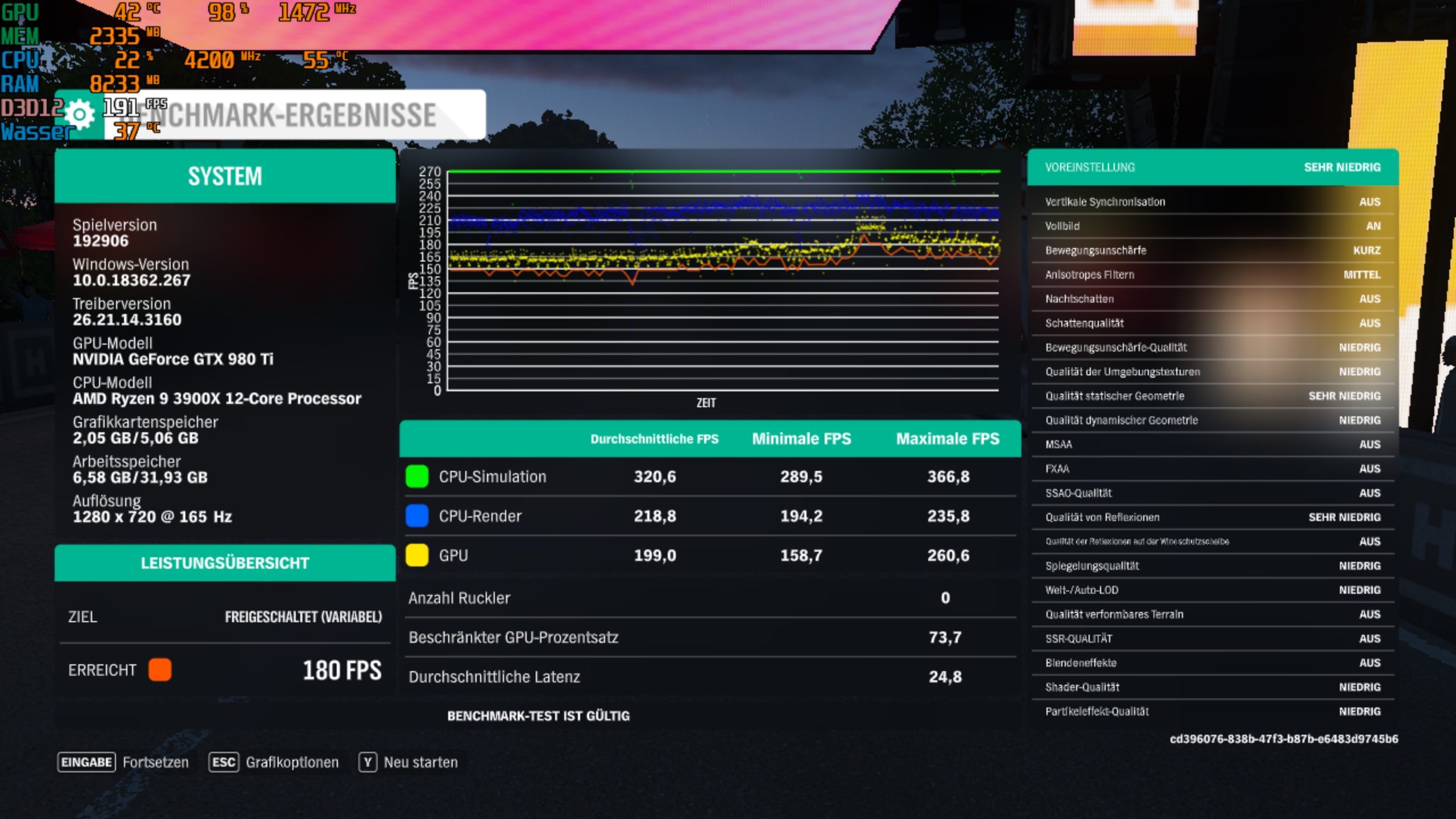

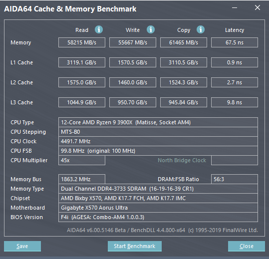

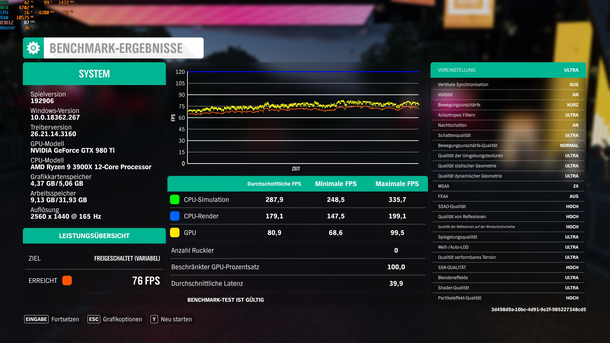

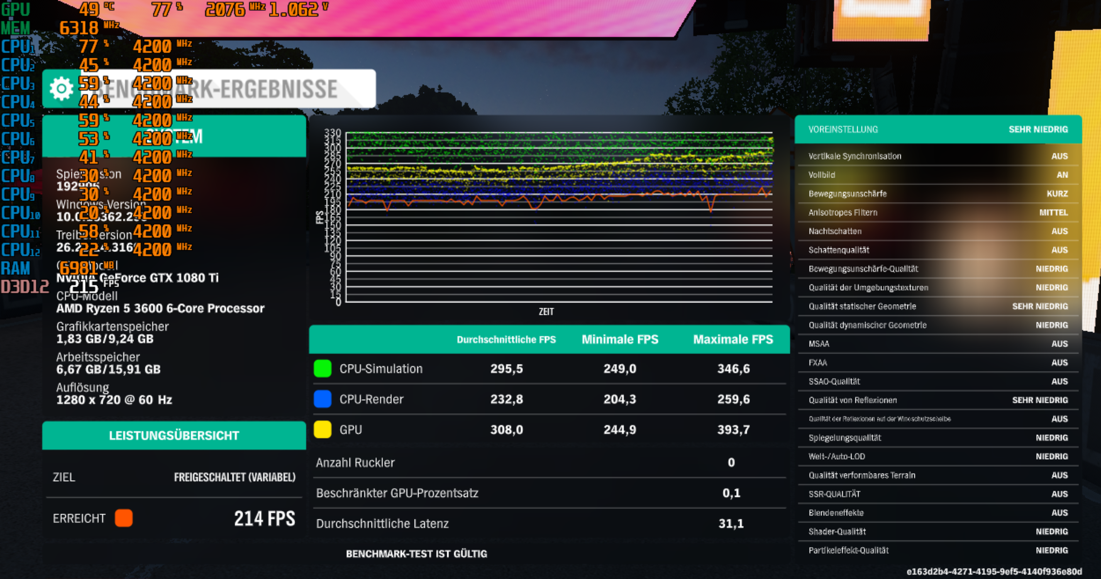

Liegt wohl am RAM, hier mal mein 3600 mit 4.2GHz, aber halt schnellerem RAM.Klobal schrieb:Hier meine Ergebnisse in FH4. Timings finde ich jetzt nicht so anders als deine.
Ein anderer Kollege hier hat aber ähnliche Renderpunkte mit der 980 Ti.
CPU läuft im Bench bei 4.2 GHz PBO off.
Im Vergleich zu den anderen wohl eher mau
Anhang anzeigen 810403Anhang anzeigen 810404Anhang anzeigen 810405Anhang anzeigen 810406
Latenzänderung durch RM habe ich bei mir nicht.
6 Kerne reichen nicht aus in dem Game um mit dem 3700X/3900X mitzuhalten, soweit ich das aber gesehen habe sind der 3700X und 3900X auf ähnlichem Niveau wenn beide optimiert sind, heißt also mir fehlen 2 Kerne bzw 4 Threads
