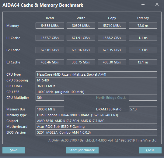

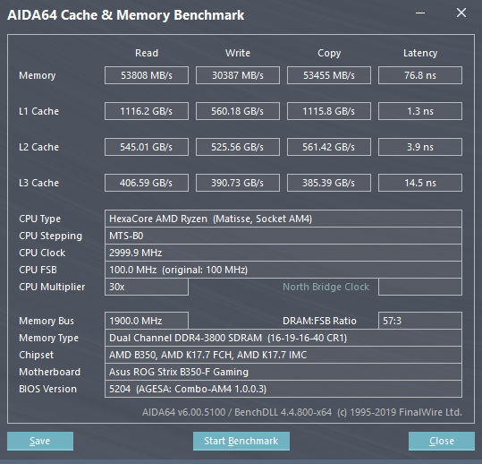

habe ich noch mal ein paar weitere Tests durchgeführt und mir ist aufgefallen, dass es dem System egal ist was ich bei cpu core ratio eintrage, solange es nicht auf Auto steht, bootet das System die 3800/1900 ohne Probleme.
Ich hab dazu auch mal nen Benchmark mit 36.00 Multi und 30.00 Multi gemacht.
Hat vielleicht jemand noch eine Idee wie ich das System mit dem Auto Multi gebootet bekomme?

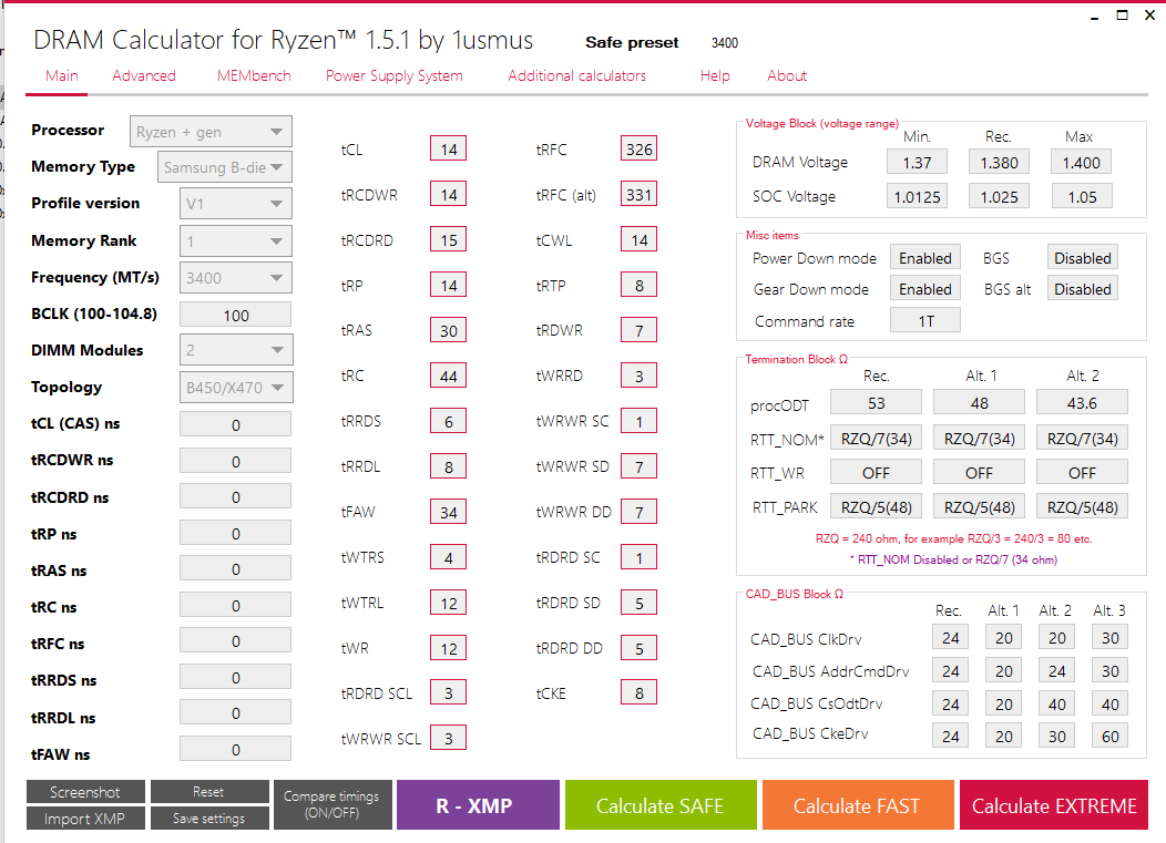

@T96 Was schlägst du denn für Einstellungen für Dual Rank (bei Zen2) vor? Es gibt ja auf den meisten Boards doch noch den normalen BGS. Also BGS Off, BGS Alt ON, Power Down On?
Power Down off. Der verschlechtert nur unnötig die Latenz. Zudem fällt dann tCKE weg, worum du dich nicht mehr zu kümmern brauchst.
Interessant, dass in deinem Bios noch beides enthalten ist. Stellt sich die Frage, welches nun welches ist, und welches ohne Funktion, da müsste ich mal dein Board wissen, damit ich da mal nachsehen kann.
Bei Asus und Asrock gab es da nämlich zu Zen1, wo bei 2 Biosen beide drin waren, eines aber ohne Funktion und das falsche (BGS) hatte die Funktion wie BGS Alt. Später flog dann BGS raus und BGS Alt wurde gefixt.
Wie die Situation bei deinem ist, müsste ich daher nachprüfen, um ganz sicher zu sein.
Gib auch mal deinen Speicher durch (thaiphoon) > READ > SPD > Report > ganz nach unten scrollen > Show delays in nanoseconds > erneut ganz runter scrollen > XMP Parameter+DRAM Timing Parameters > Screenshot
und den Rest deiner ganzen Hardware bitte.
