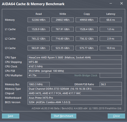

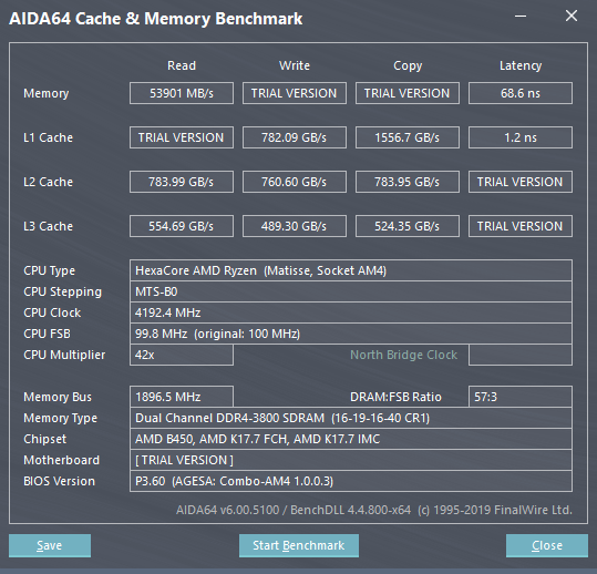

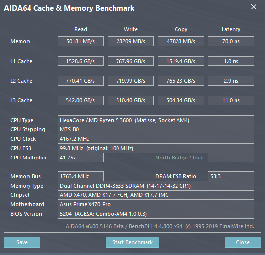

Ja, völlig normal bei Zen 2. CPUs mit einem Chiplet, also alle unterhalb des 3900x, haben das so. Lesen ist weiterhin 32 Byte pro Takt möglich, Schreiben nur 16. Je Chiplet. Beim 3900x mit 2 Chiplets macht das 64 Byte lesend und 32 Byte schreibend. Macht in 99% der Fälle keinen Unterschied, bzw kostet trotzdem keine Performance.

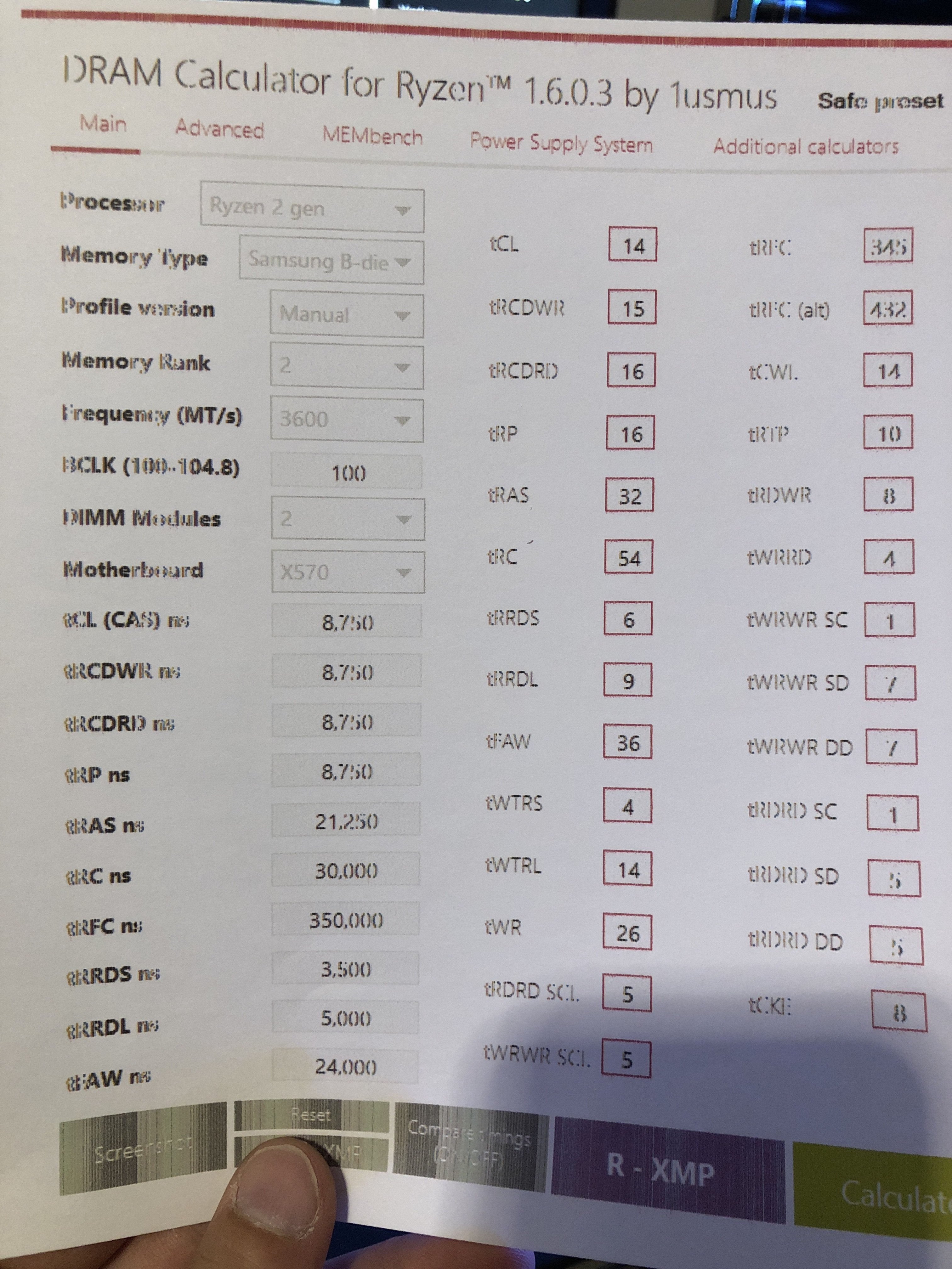

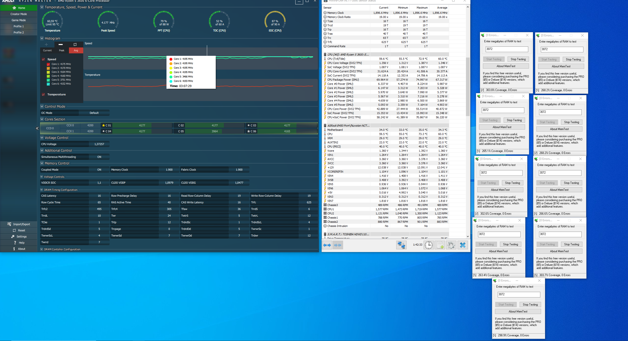

Geh mit tRC und tRAS je 2 hoch bei den scharfen Timings und versuch nochmal. Wenn das auch nicht geht zusätzlich tRFC auf 560.
