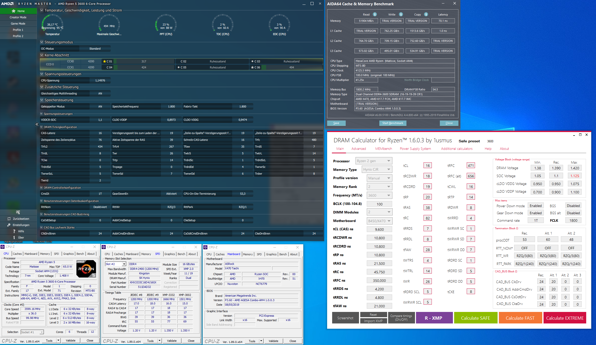

Bezweifle ich mal, dass das nicht hilft. Was hast du denn ausprobiert?abzjji schrieb:Ändern der Timings und Spannungen hat auch nicht geholfen.
Leserartikel AMD Ryzen - RAM OC Community
- Ersteller cm87
- Okt. 2006
- 7.422
@abzjji
Versuch dich doch mal daran zu orientieren. Den Calc kannst du nicht gebrauchen bei E-Die.
https://www.computerbase.de/forum/threads/amd-ryzen-ram-oc-community.1829356/post-23004580

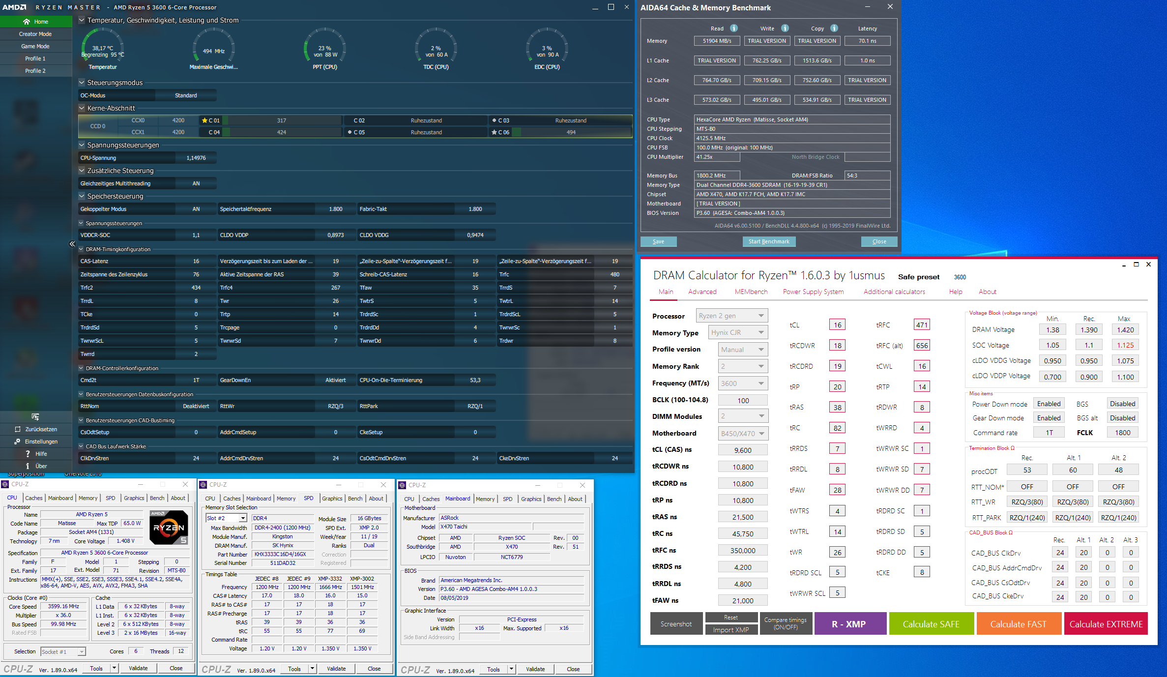

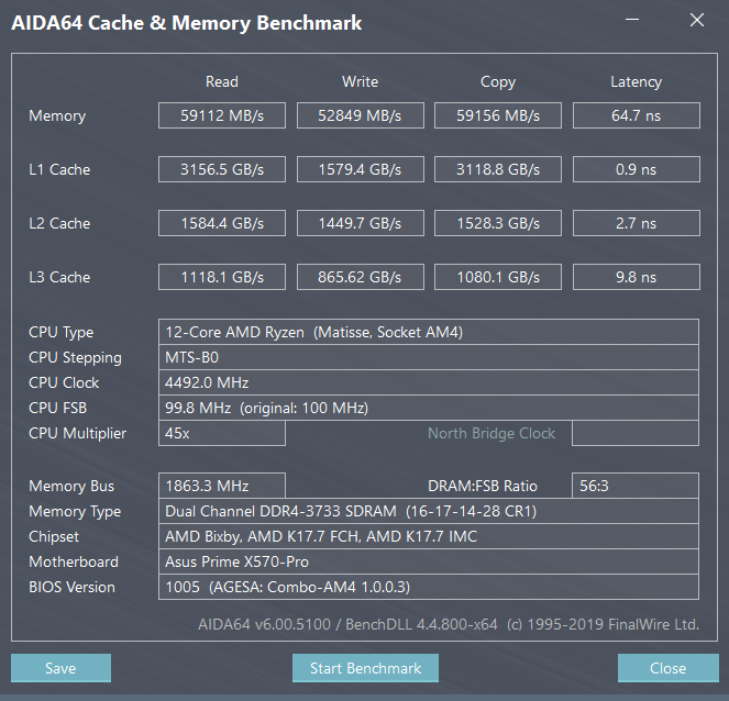

Habe nun mit den 3200 CL 14 GSkill Trident Z RGB auch noch mal gewerkelt. Mit dem Setting bin ich fast mit dem 3800/1900er gleich - u.a. auch in Photoshop.
Leider brauche ich 1,48 V Spannung, bei weniger bekommt er Blacksreens- hat jemand eine Idee welcher Parameter da helfen könnte , um die VDimm noch etwas zu senken.

@RAW-Bearbeiter
tRP und tRFC dürften da helfen.
@bastelkasten
Sieht soweit ok aus, Aida passt. Hast du schon auf Stabilität getestet?

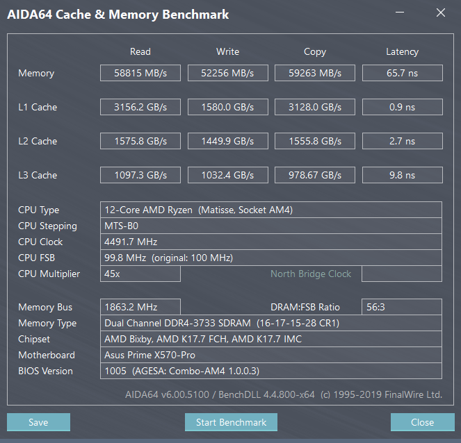

Danke - trfc höher nehm ich mal an - > Richtung 500 ??ZeroCoolRiddler schrieb:@RAW-Bearbeiter
tRP - wohin etwa ??
- Okt. 2006
- 7.422
tRP 16-17, tRFC 400-460 sollten schon reichen. Latenz in Aida geht dann aber rauf logischerweise.
RAW-Bearbeiter
- Juli 2019
- 263
ZeroCoolRiddler schrieb:tRP 16-17, tRFC 400-460 sollten schon reichen. Latenz in Aida geht dann aber rauf logischerweise.
Jepp - habe ich schon gemerkt- danke
Ergänzung:
tRP erstmal auf 15 und tRFC 420 - die Verluste halten sich in Grenzen - weiter hoch geht dann immer noch- erstmal testen.

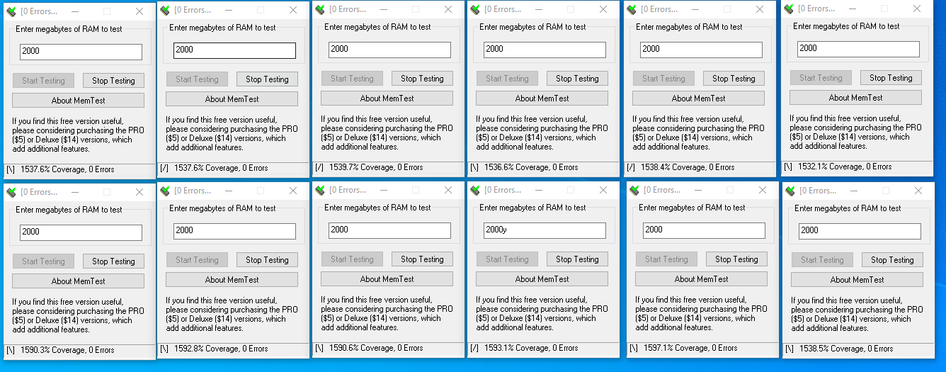

bastelkasten
Cadet 4th Year
- Aug. 2019
- 78
@ZeroCoolRiddler
noch nicht ausführlich. MEMbench lief ohne Fehler durch - gerade läuft memtest bislang auch ohne Fehler

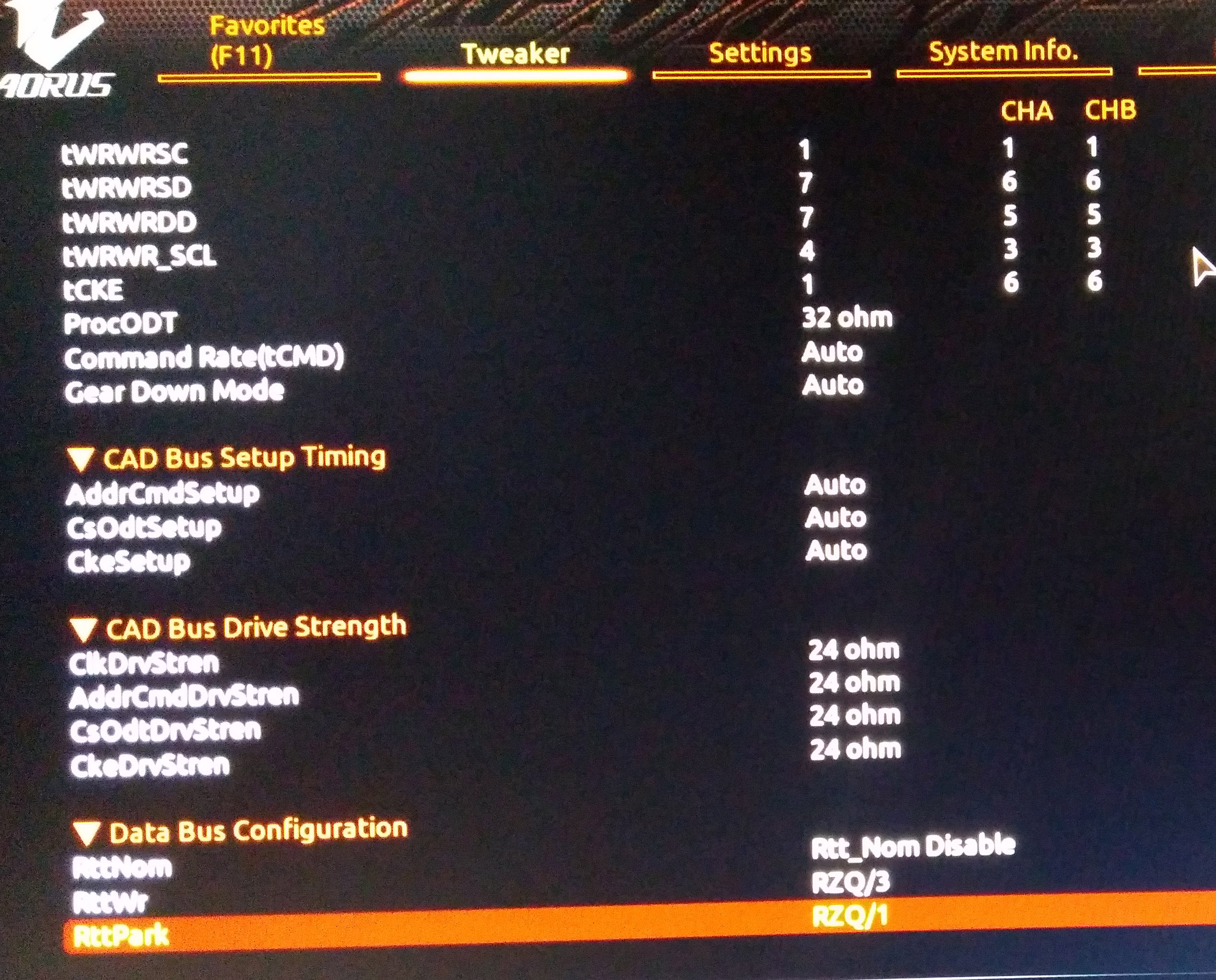

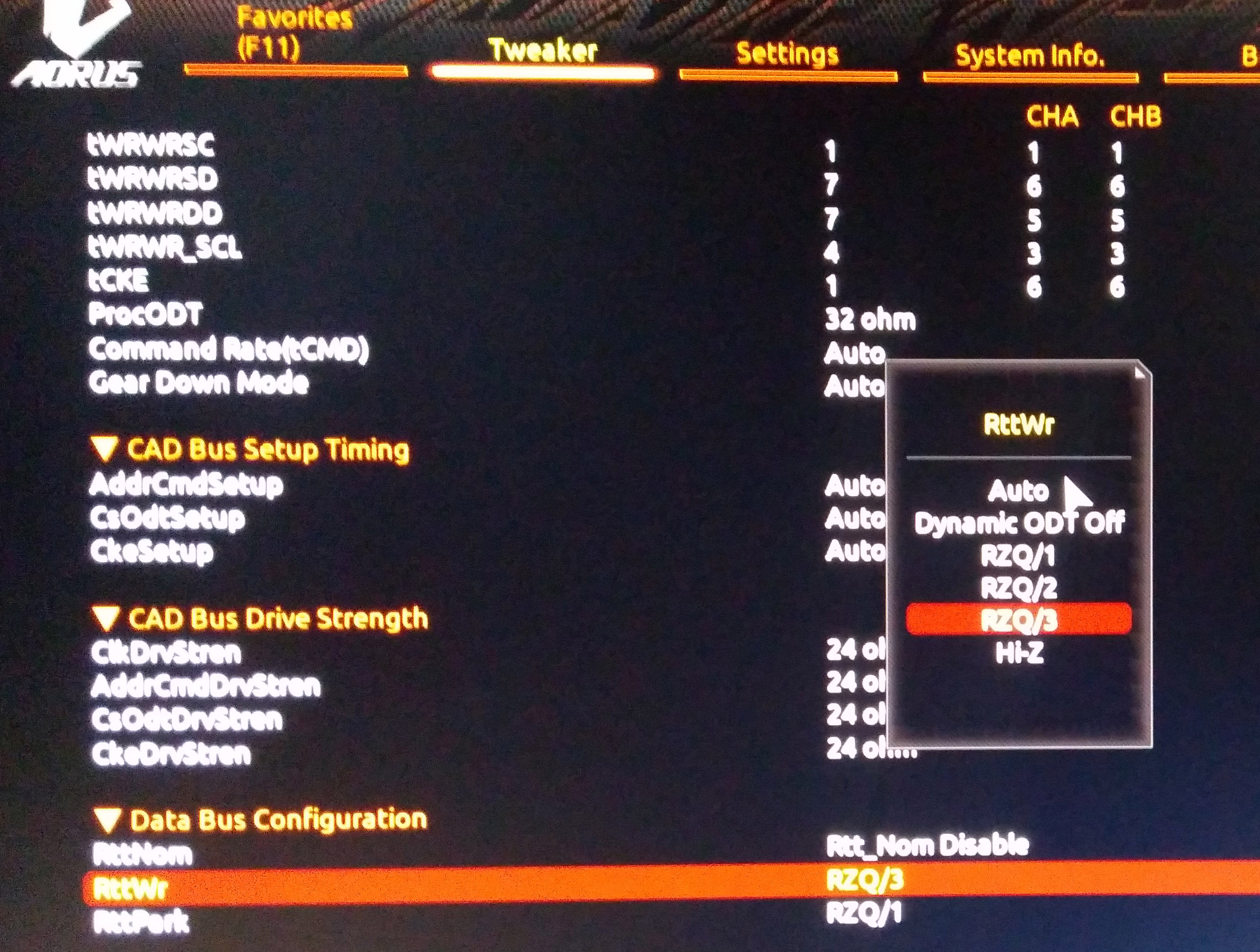

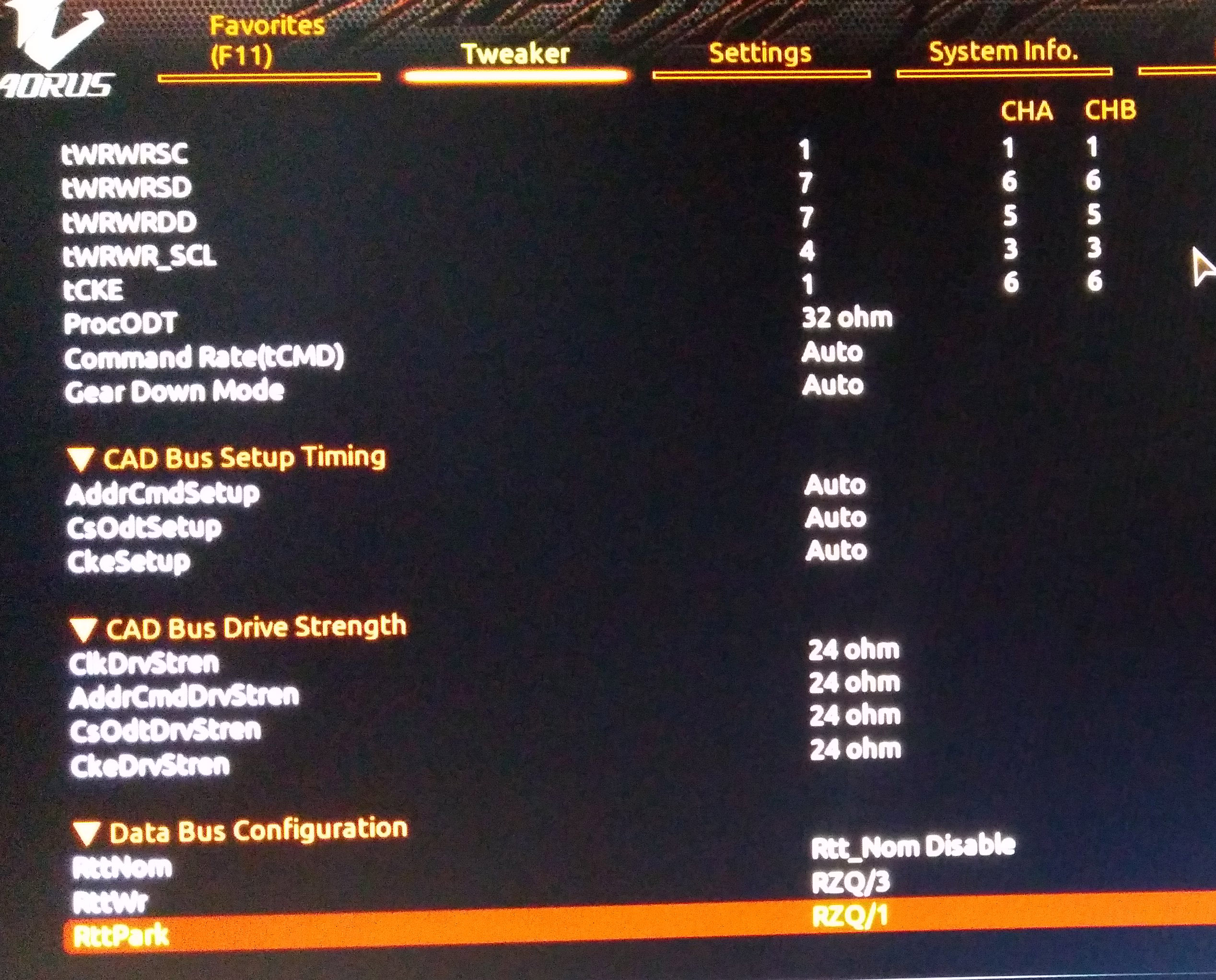

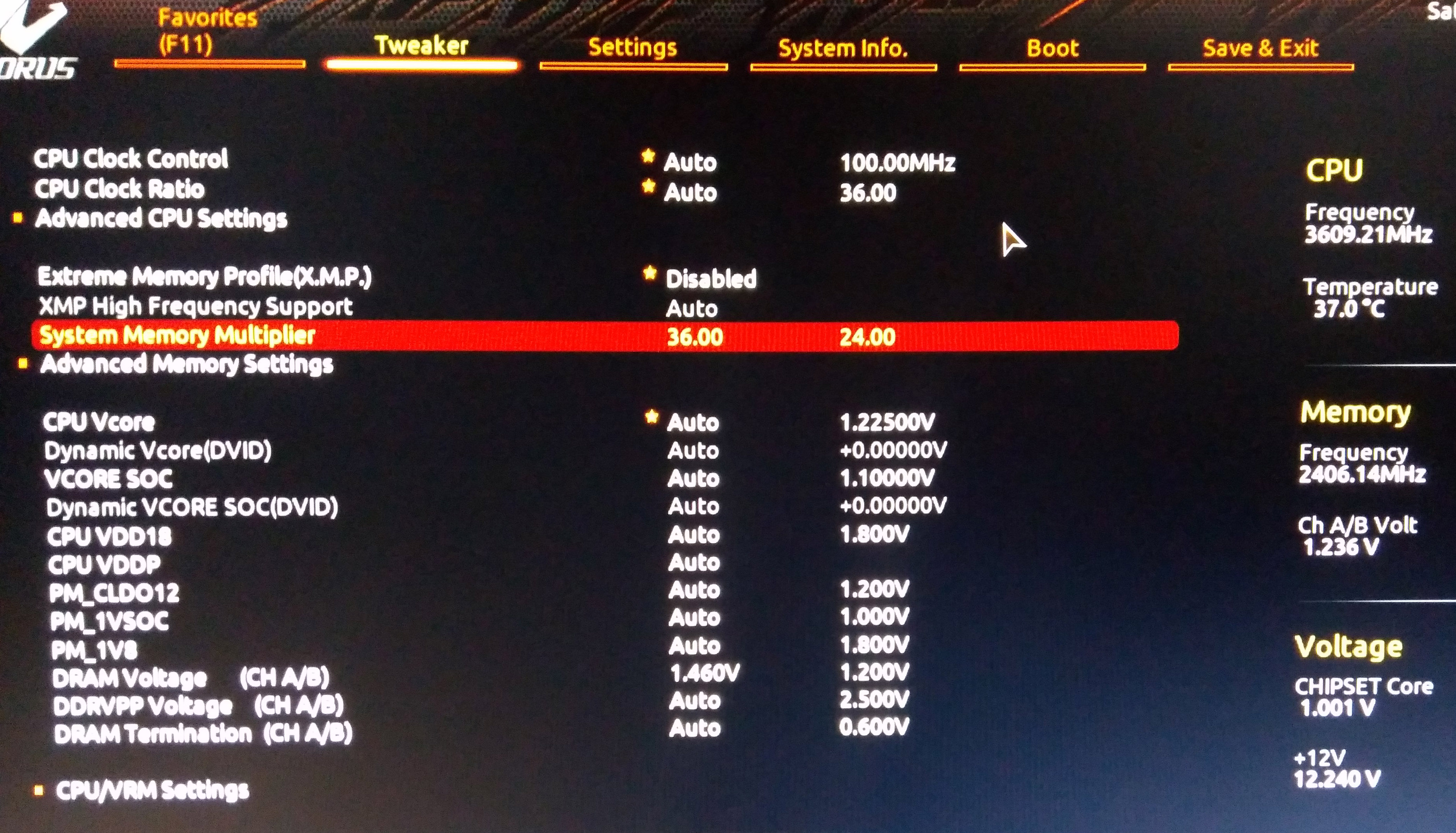

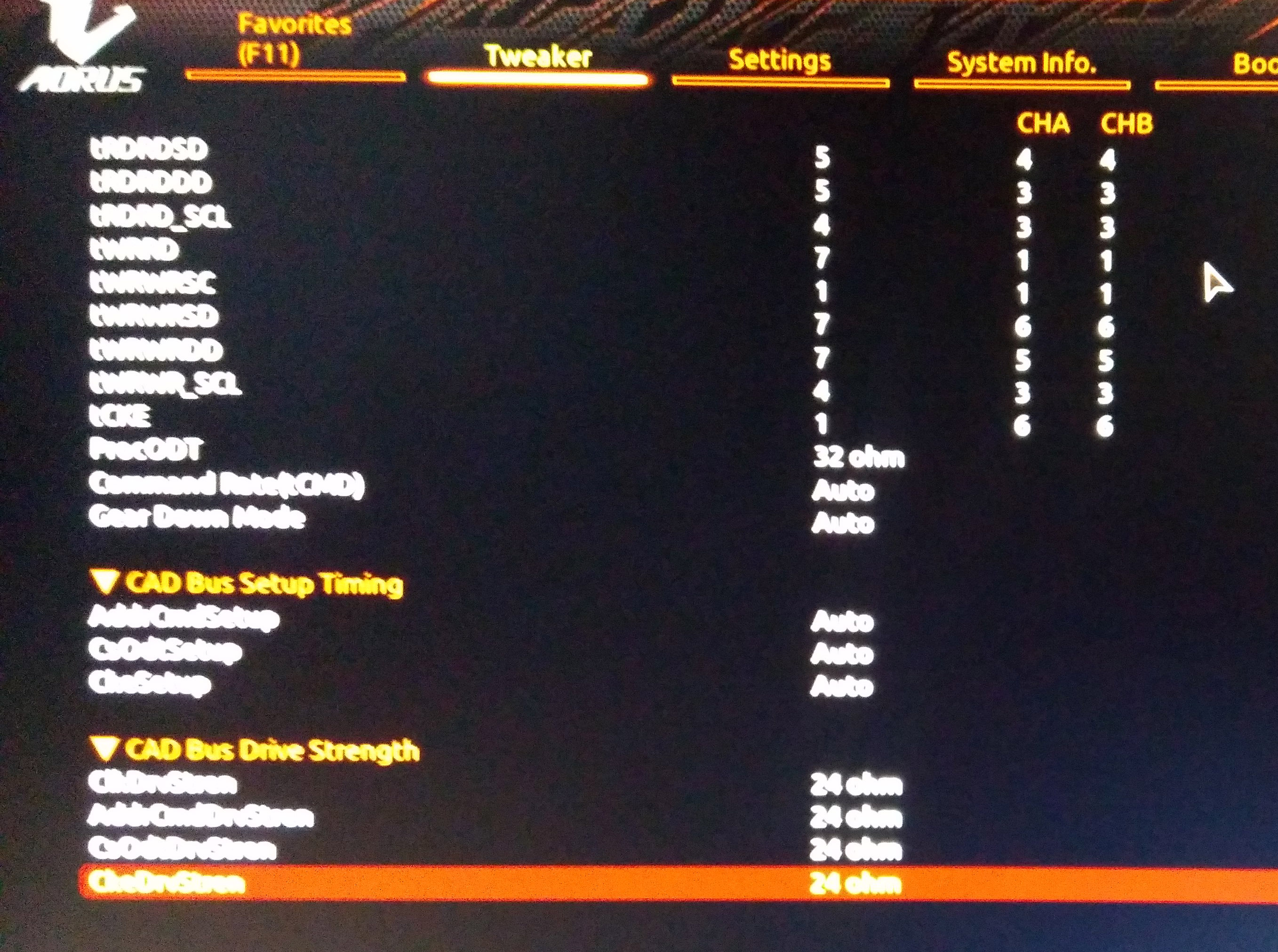

Hi, neu im Bereich Memory-Overclocking...
Ich habe diesen Speicher hier: Crucial Ballistix Sport LT 3000 15-16-16 (Micron E-Die, 2 x 16 GB) und würde es gern mal
mit den Werten (sanfte Timings 3600 CL 14) aus diesem Thread probieren: https://www.computerbase.de/forum/threads/amd-ryzen-ram-oc-community.1829356/page-678#post-23004580
Ich hab ein Gigabyte Aorus Pro x570 MB. Gibt es jemanden mit diesem oder artverwandten (Elite, Master, o.ä.), der mir mal per Screenshot zeigen könnte welche Werte (außer den Subtimings selbst, die sind nicht schwer zu finden) exakt alle umgestellt werden müssten? Ich seh den Wald vor lauter Bäumen nicht...
Danke sehr!
Danke sehr!
- Okt. 2006
- 7.422
@highend01
Ich würde direkt die 3800 oder 3733 anpeilen, läuft besser bei weniger Vdimm.
Mach doch mal einen Screenshot von deinem Menü im Bios und ich sag dir was wohin gehört.

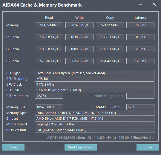

Write ist beim 12 Kerner (3900x) verdoppelt. Folglich beim 8 Kerner halbiert Technischer Grund siehe hier: https://www.hardwareluxx.de/index.p...dr4-bandbreite-des-ryzen-3700x-und-3900x.html

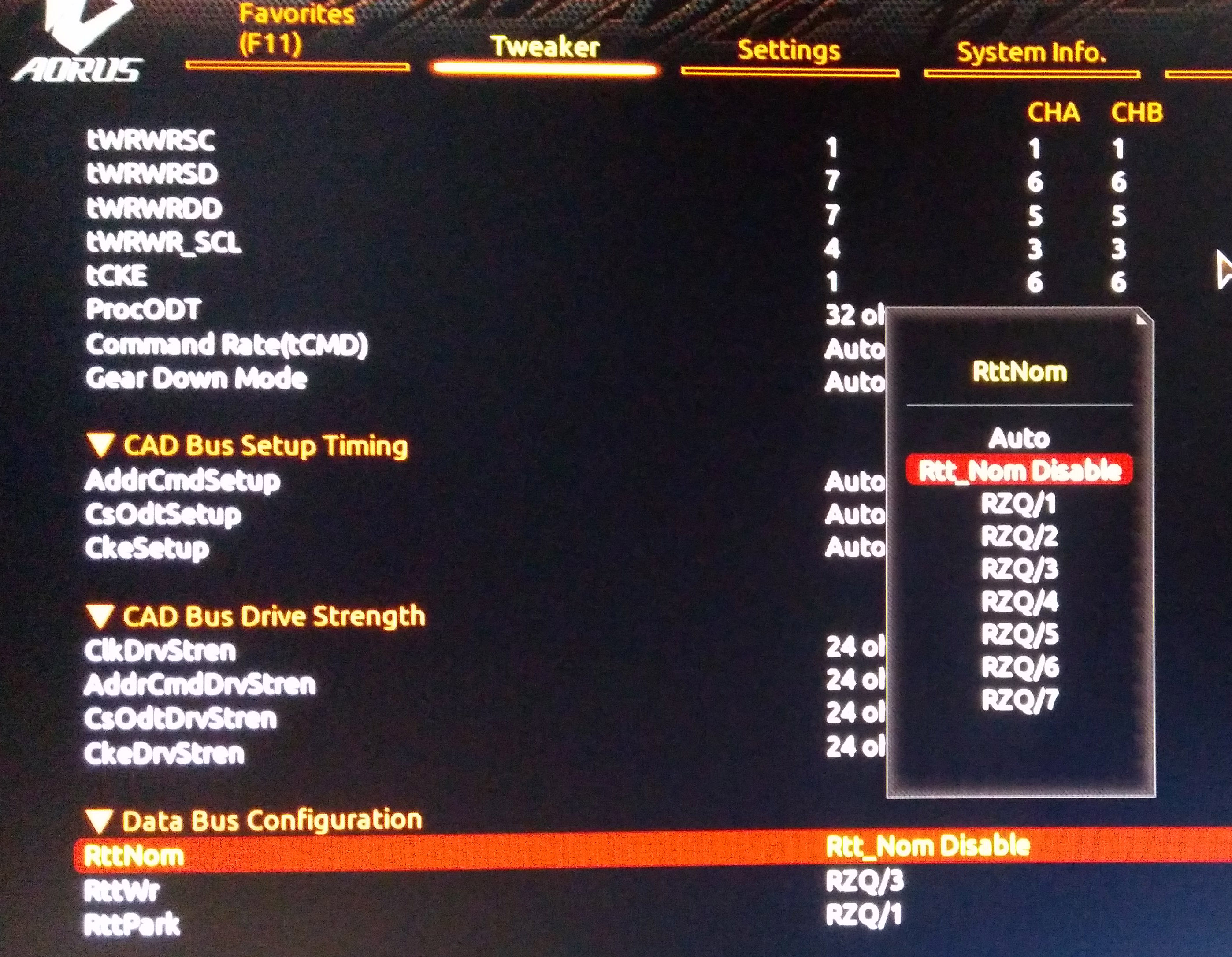

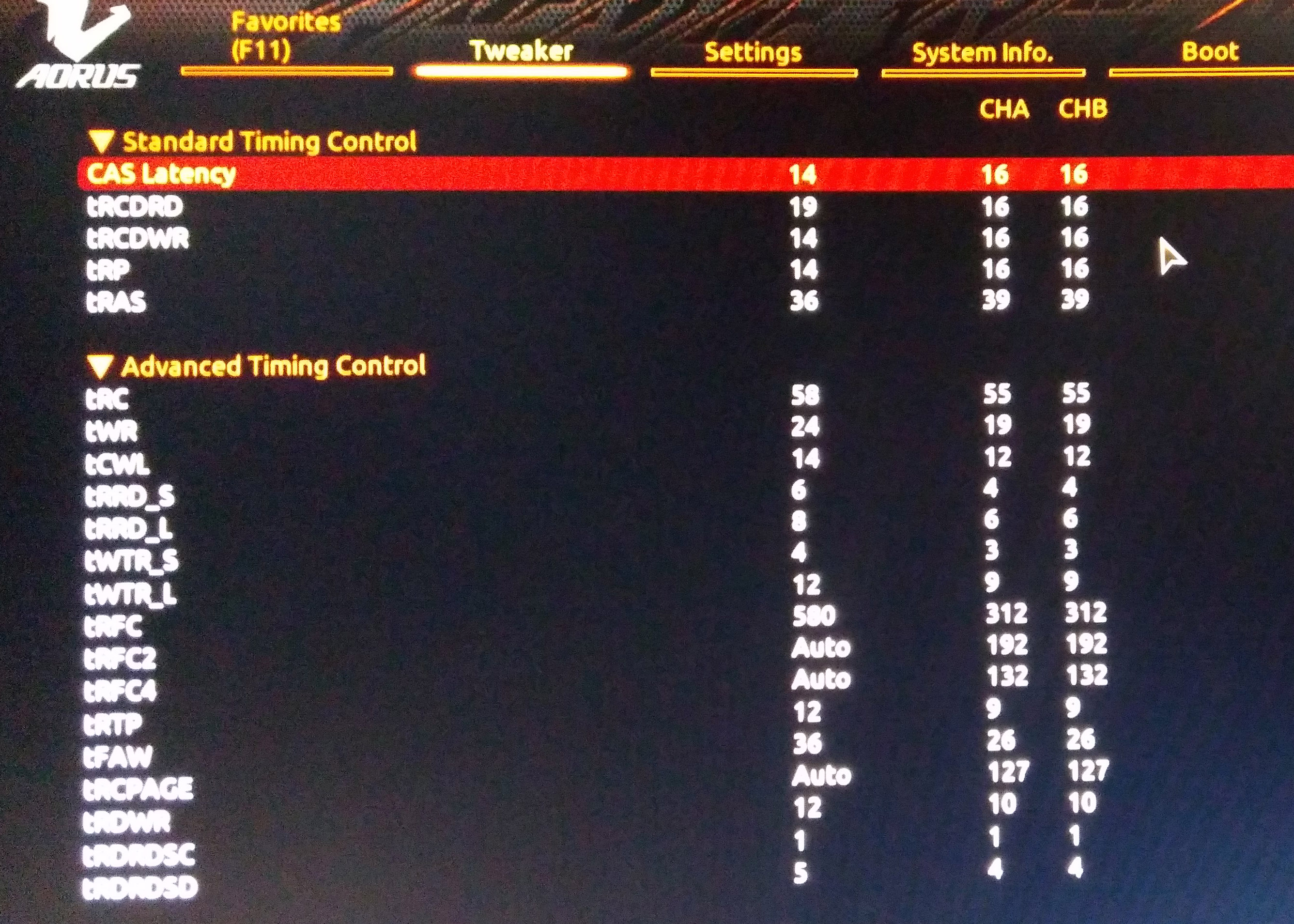

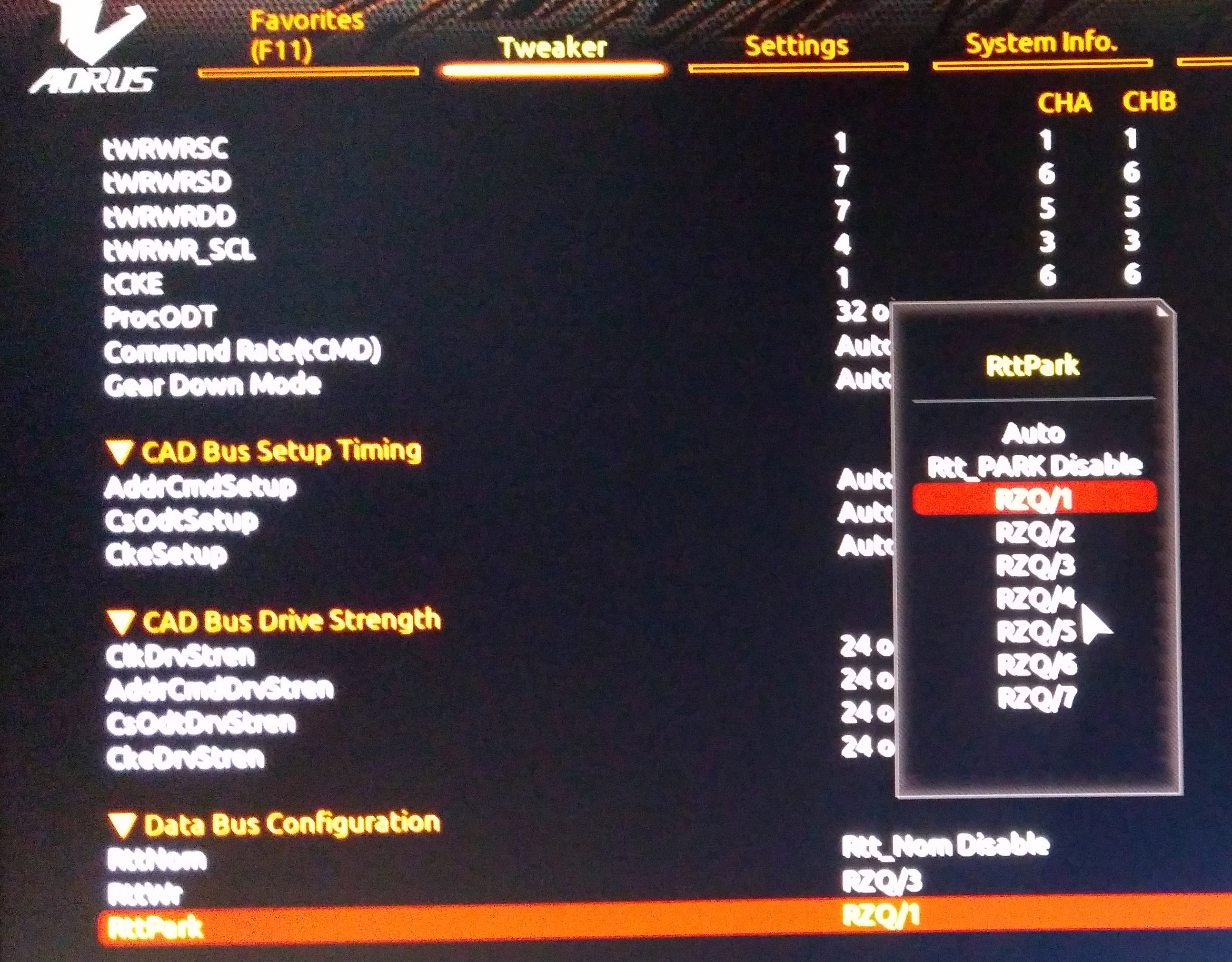

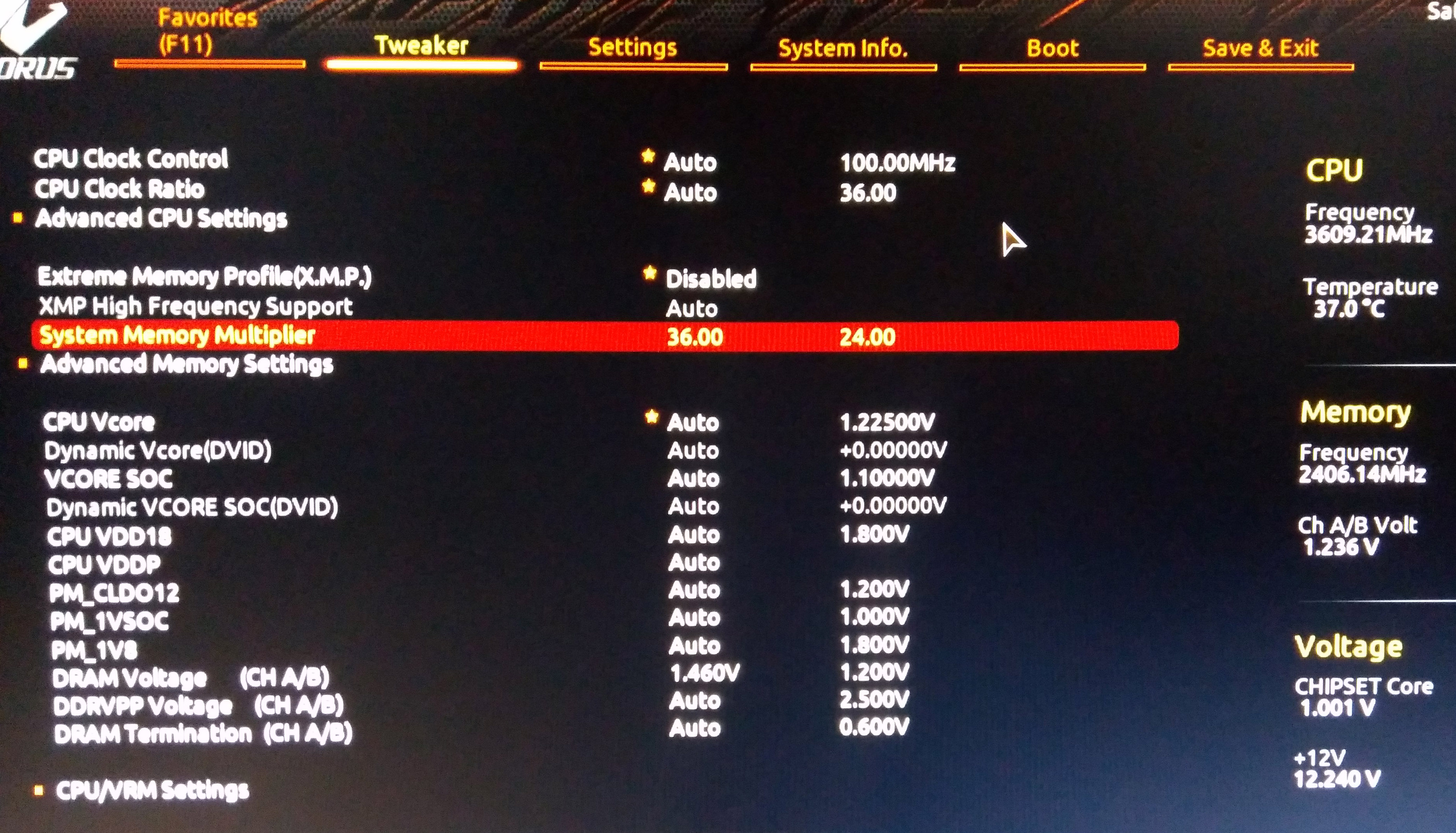

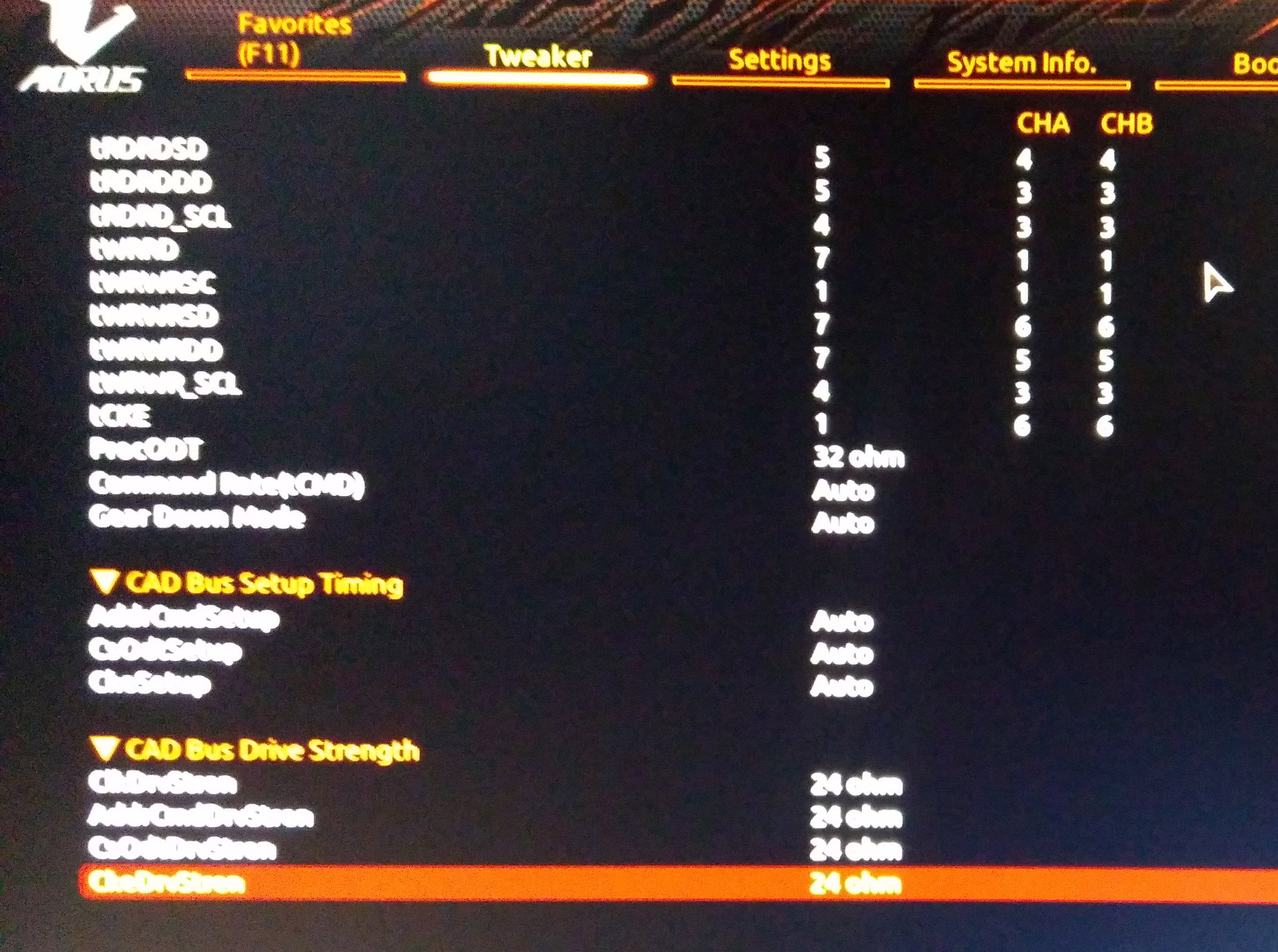

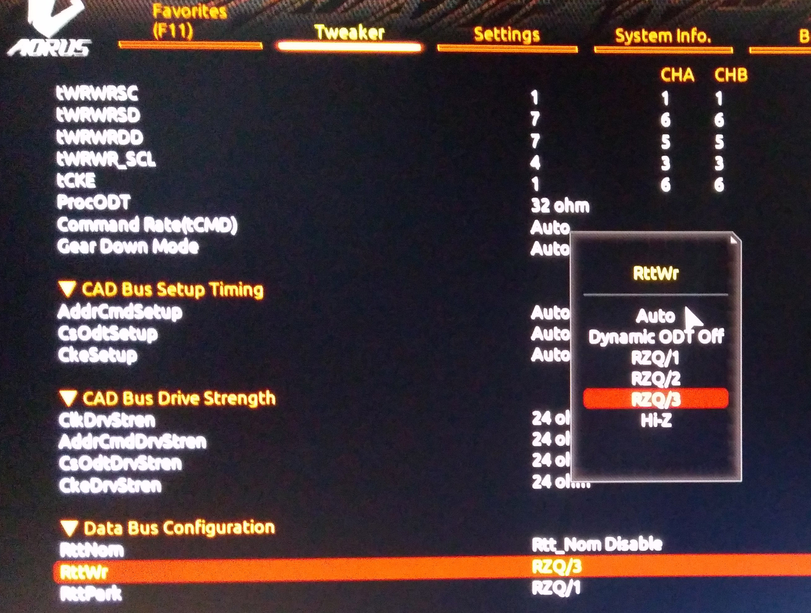

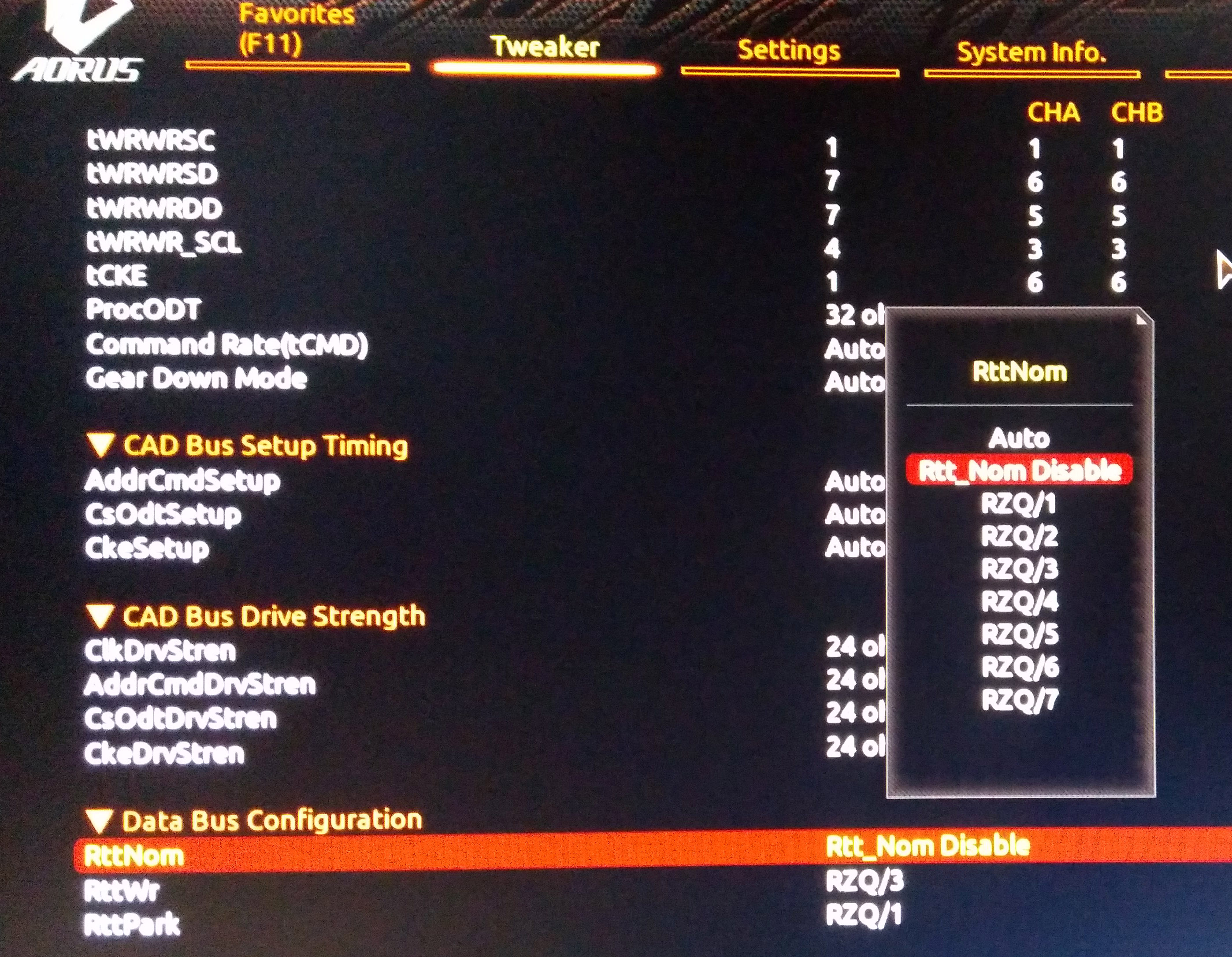

ZeroCoolRiddler schrieb:Ich würde direkt die 3800 oder 3733 anpeilen, läuft besser bei weniger Vdimm.
Ok, kann ich versuchen... Ich hab mich jetzt noch mal durch alle Menüs gearbeitet (für das 3600er Setting).
Das sind Screenshots nach dem Eintragen der Werte.
Die mit den offenen Submenüs sind mein Versuch zu zeigen, ob mit RTT 0/3/1 die jeweiligen Einträge gemeint sind.
CADs 24-24-24-24
sollte ich auch korrekt unter "CAD Bus Drive Strength" eingetragen haben, richtig?
Ich habe jetzt noch keinen Stresstest gemacht, aber das System ist nicht mit BIOS reset hängen geblieben und das OS läuft im Moment einwandfrei.
Ist weniger Vdimm besser, weshalb ich ein 3800/3733 er probieren sollte? Oder mit anderen Worten, tue ich meinen RAM-Riegeln mit den 1,46Volt gerade keinen Gefallen?

- Okt. 2006
- 7.422
Sieht alles gut aus, GearDownMode noch auf Enabled und CommandRate auf 1T, dann passt das.
3600CL14 braucht typische 1,47-1,5v, 3800CL16 zwischen 1,4 und 1,44v.
Ab 1,45v wird empfohlen den RAM aktiv zu kühlen. Kein Muss, aber ratsam.
Danke sehr, ZeroCoolRiddler!
Bin jetzt auf "Scharfe Timings 3800 CL16 ~1,4v" bei momentan 1,4 Volt. Laut Benchmark eine etwas höhere Latenz, ansonsten etwa gleich gebliebene Werte für das Lesen, Schreiben und Kopieren. Mal sehen, ob das System damit stabil bleibt und falls ja, bleib ich dabei. Ich hab zwar ein Gehäuse mit gutem Airflow (PHANTECS 600s), aber zu heiße Komponenten mag ich grundsätzlich schon nicht^^

Ich hätte da noch eine Frage (im Moment sind nach wie vor die "Scharfe Timings 3800 CL16 ~1,4v" Timings aktiv):
Ist es normal, dass der "Write"-Durchsatz so "schlecht" ist (nur etwas mehr als die Hälfte des Read oder Copy Durchsatzes)? Ich betreibe auf dem Board einen 3700X.
