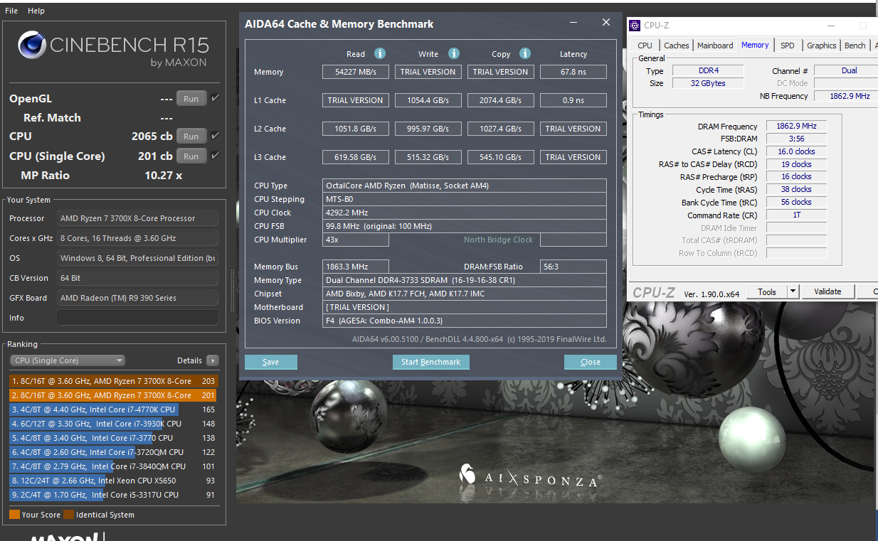

Zumindest der Aida bench bestätigt es.Flynn82 schrieb:@Enurian tut er das wirklich (Bench Werte?) oder ist es vielleicht auch nur ein Auslese Fehler?

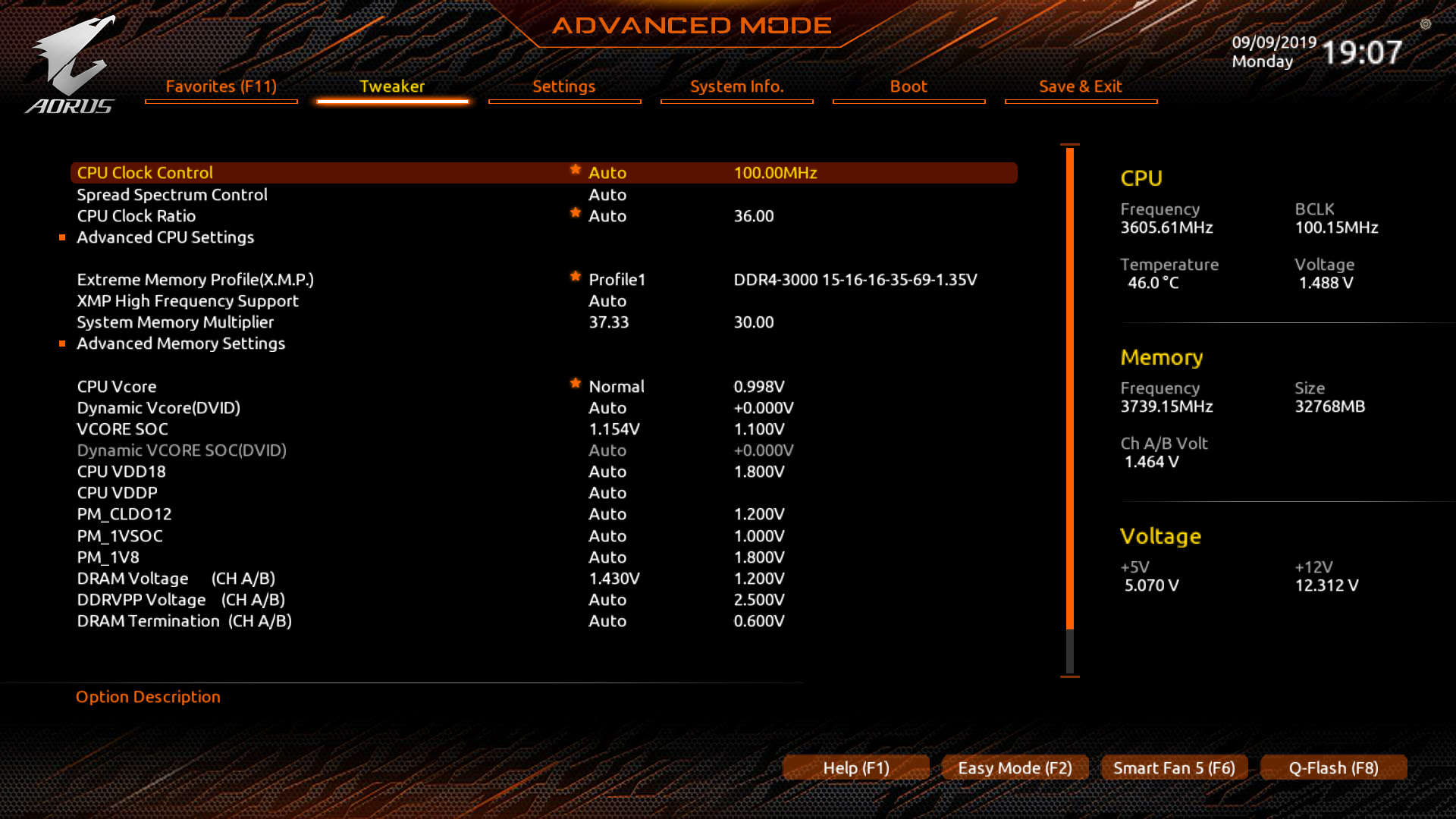

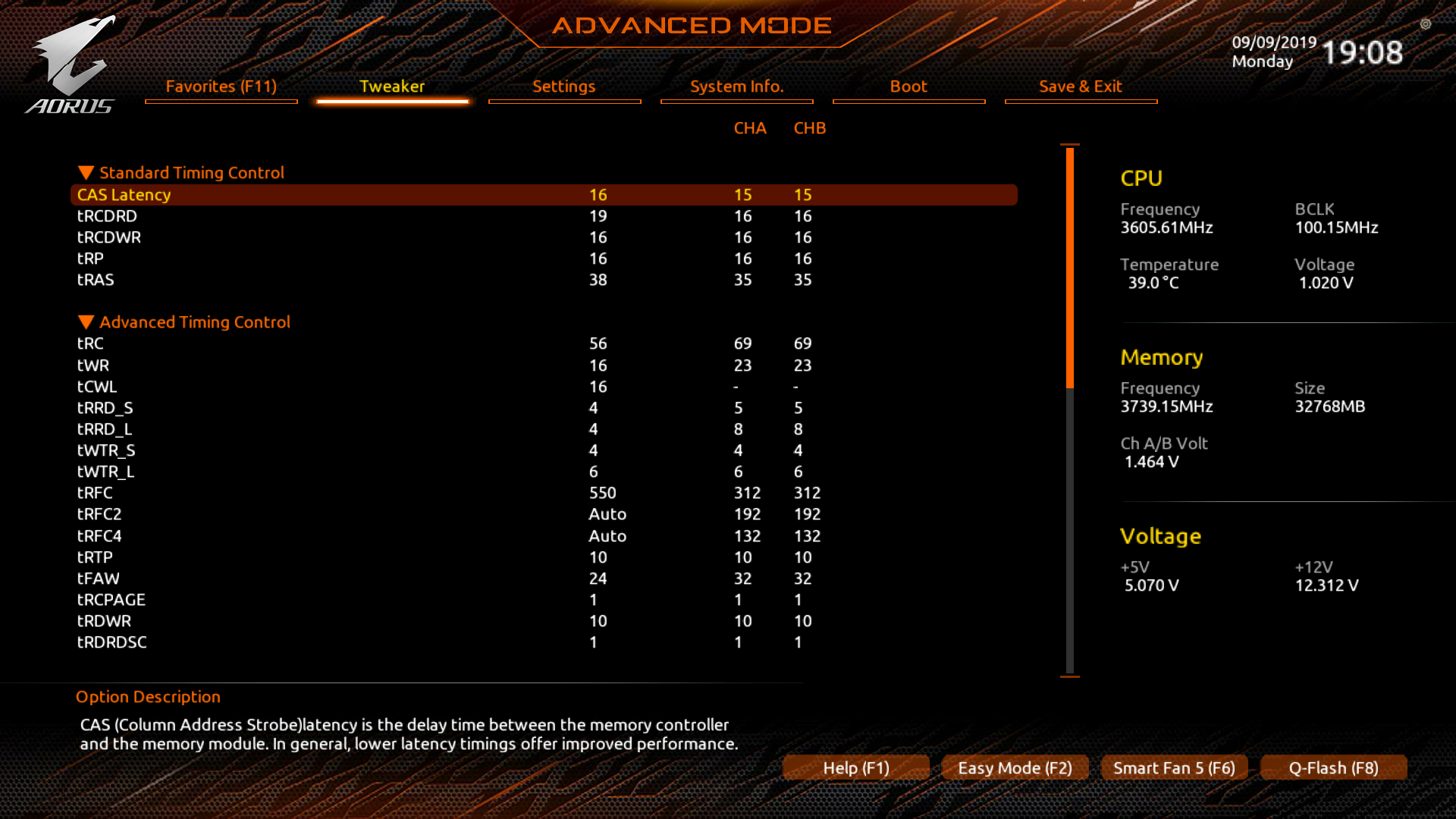

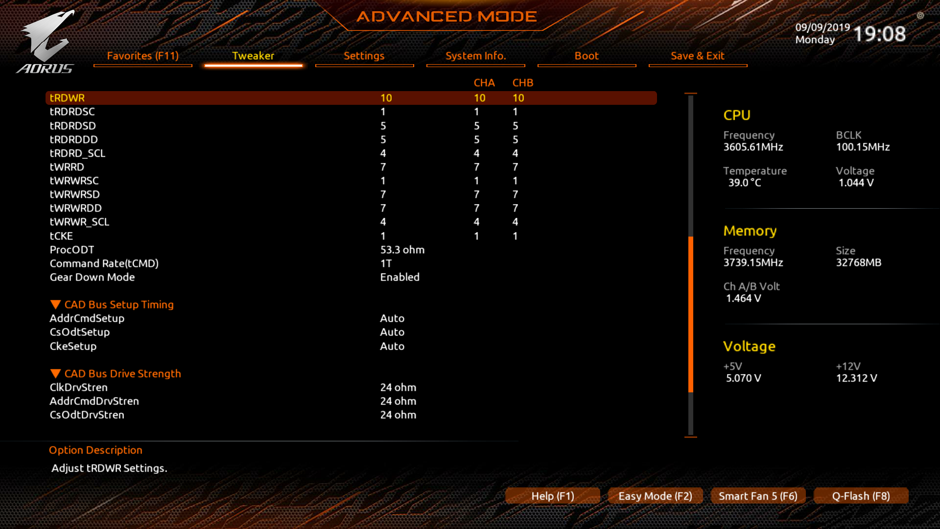

Moin,

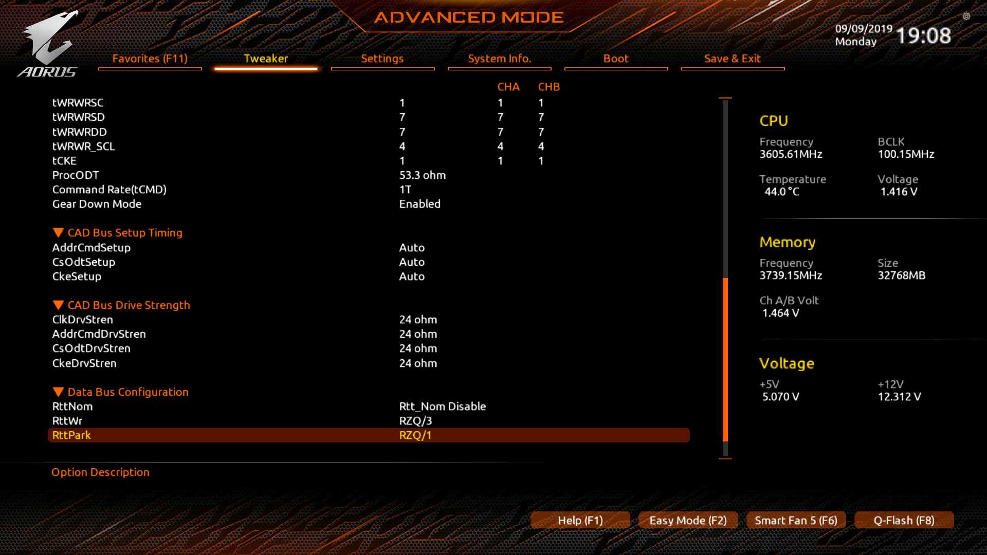

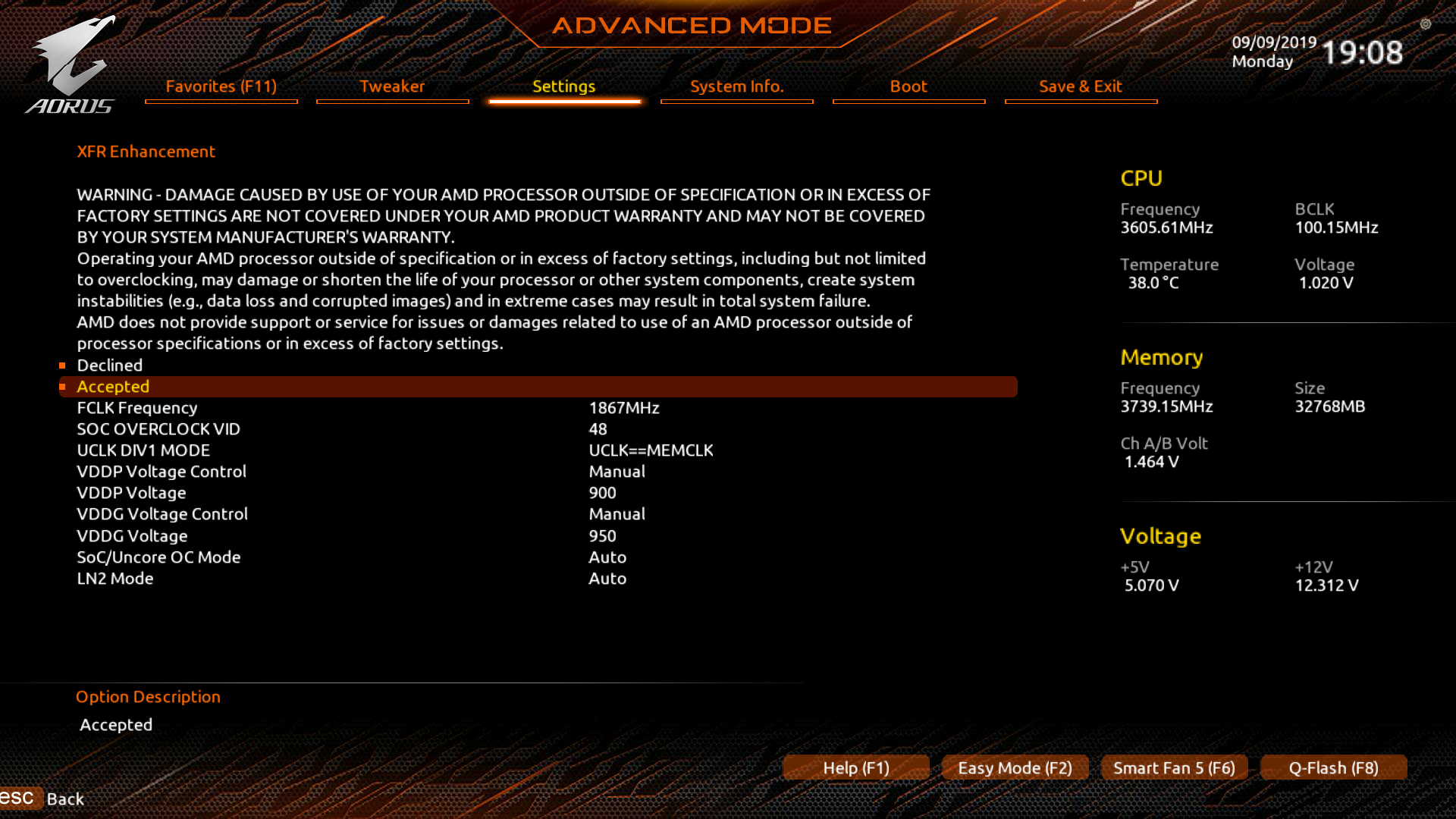

nach dem F4 Bios Update habe ich nochmal meinen RAM OC überarbeitet.
ab 3800 MHz komme ich nicht ins Bios. Bei den Latenzen sieht es besser aus. Die Scharfen Timings waren bei 3733 MHz nach dem ersten start Fehlerfrei im Karhu Ramtest.
Anschließend wollte ich an die sehr Scharfen Timings gehen. Diese liefen nicht, also habe ich sie etwas abgeschwächt. (Screenshot aus dem Bios folgt)
Problem: >>> GELÖST, VCore wieder auf 1.1V
Karhu läuft zwar über Stunden fehlerfrei allerdings kann man das nicht über die CPU sagen. Bei bestimmten (voll) Lastzuständen kommt so ein "smoothes stockendes Systemhängen" welches man auch als leichtes knarzen in der Box hört. Z.B. wenn ich während des Karhu RamTest ein Spiel starte. Oder ab und an kurz in High Fps Spielen.
Problem 2:
Ich habe jeweils Benchmarks gemacht, Stock, XMP Profile und RAM OC. In jedem Schritt wird der RAM Benchmark besser und die CPU Benchmarks werden schlechter. Der Takt geht runter und allgemein kommt mir die CPU zu heiß vor.
Alleine beim KaruRamtest (alle Kerne auf 100 %) bekomme ich min. 72°C bis hin zu 80 °C. Auch im Idle hat die CPU immer 50-60 °C.
Die paar Punkte im Benchmark sind vielleicht nicht entscheidend, aber die hohe Temperatur bzw. den niedrigen takt hätte ich bei meinem Kühler nicht erwartet.
Hardware:
X570 Aorus Elite
Ryzen 7 3700X
Noctua NH-U23A
Ballistix Sport LT 32GB @ 3733 CL16
EDIT:
Vcore steht jetzt wieder auf 1,1 V, DRAM auf 1,4 V. Ich denke das ist schon besser.
Hier bei der CPU Würde mich die "SOC Overclock Vid" interessieren, 48 in Hex mV?
Problem 2:
Hardware:
X570 Aorus Elite
Ryzen 7 3700X
Noctua NH-U23A
EDIT:
(UEFI Screenshots Hinzu)
nospherato schrieb:115 Grad laufen noch...danach gibt es irgendwann ein Notaus.
ich lass ihn jetzt auf stock, selbst bei 4,1 ghz @ 1,375v steigt n worker aus, das lohnt echt 0 noch.. fuck it
SpamBot schrieb:Problem 2:
Noctua NH-U23A
der Kühler sagt mir mal garnix. Allerdings wird mein 6 Kerner mit dem Dark Rock 4 im Idle auch so 50 - 60 °C warm. Dass bei Karhu die Temps ansteigen ist ja klar, da wird die Cpu ja auch gut ausgelastet.

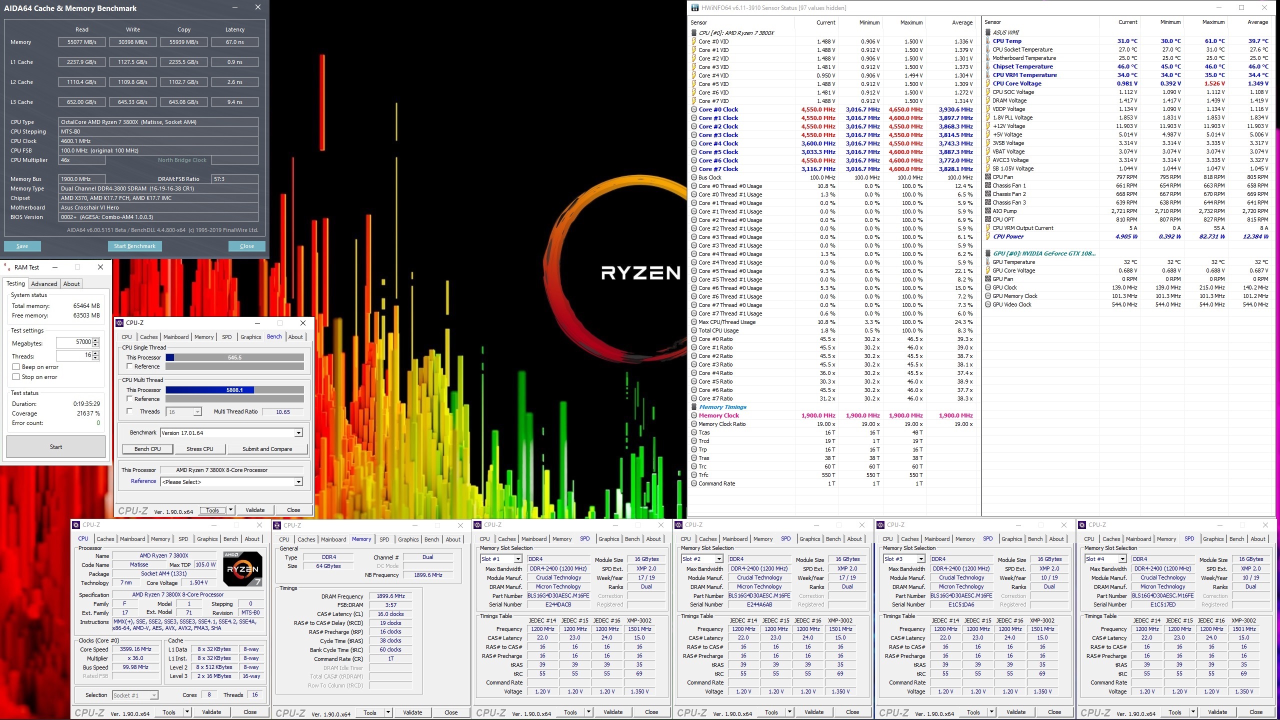

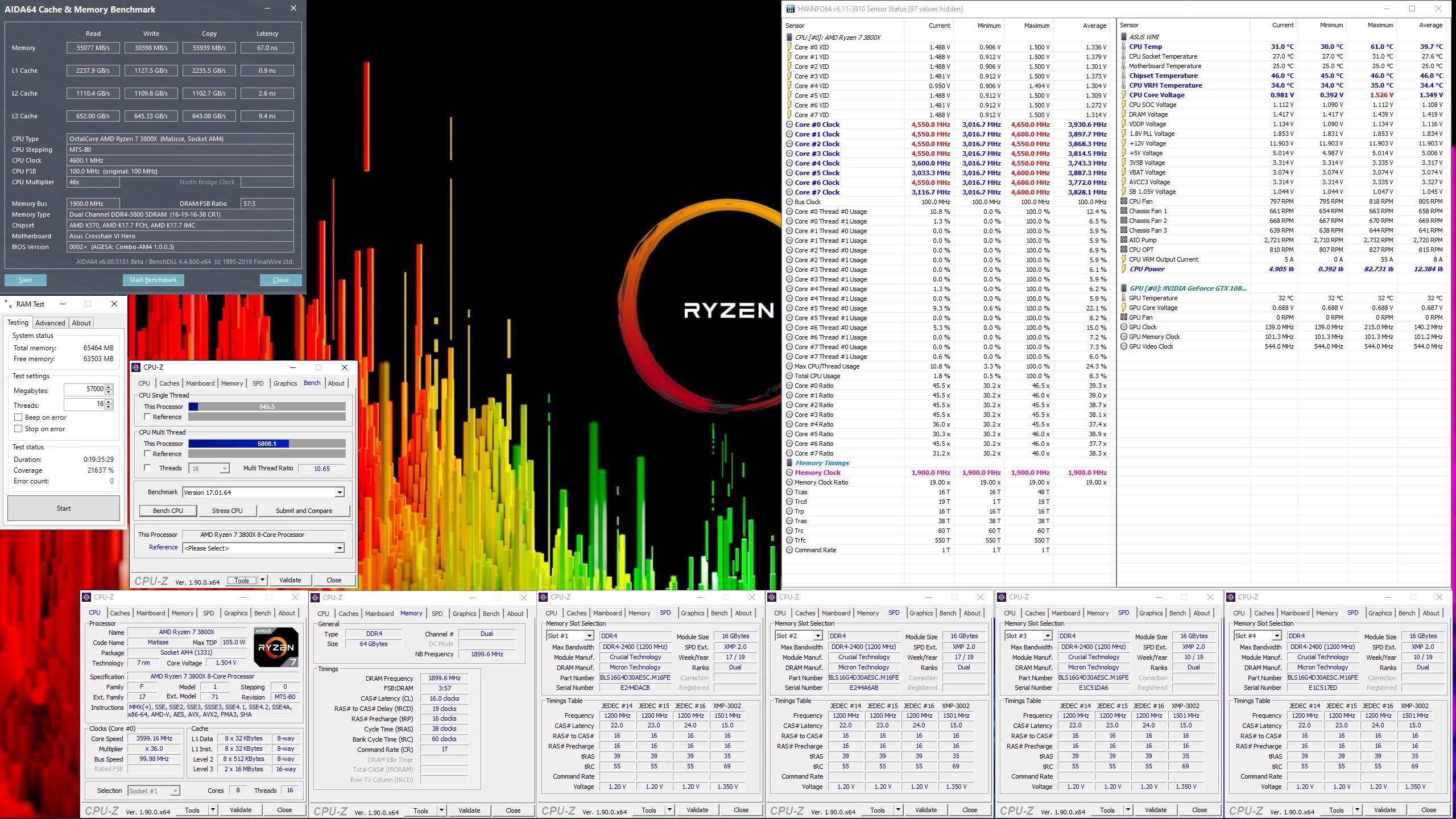

Hier mal was mit Vollbestückung mit 4x16GB Riegeln.
CPU läuft mit PBO + 200 MHz (Vcore auf Auto) mit SMU ModBios (0002 Beta Bios) Mit 95w Profil (88 | 60 | 90)
VDimm 1,4v
VSoC 1.1v
VDDG 0.975v
VDDP 1.11v
VPP_MEM 2.5250v
Rest Auto
LLC3 120% Extreme mit 300 KHz bei CPU und SOC, beim Ram sind es 100% und 300KHz
VDimm 1,4v
VSoC 1.1v
VDDG 0.975v
VDDP 1.11v
VPP_MEM 2.5250v
Rest Auto

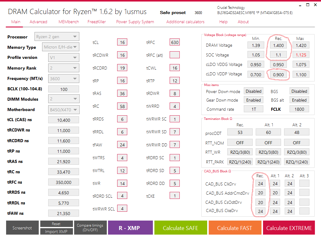

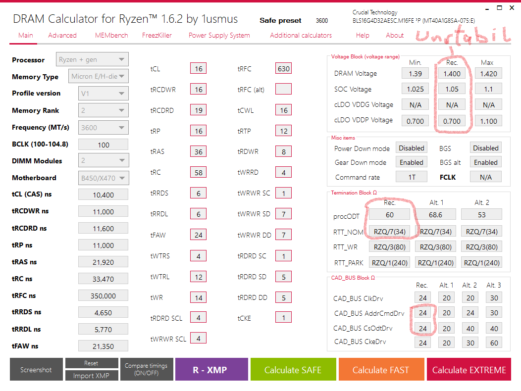

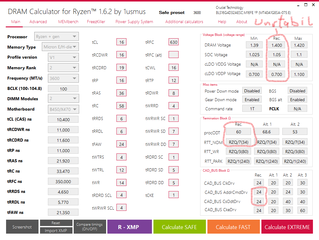

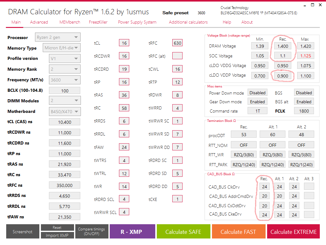

Leute ich weis das das Thema Zen+ hier in dem Thread eigentlich schon lange durch ist und die Enthusiasten von euch schon längst einen X570 Unterbau und Ryzen 2 Prozzi ihr eigen nennen.
Dennoch habe ich bemerkt das die Settings des DRAM CALCULATORS V 1.6.2 auf ZEN 2 Settings wesentlich besser laufen bei meinen 2x 16 GB Crucials 3200Mhz als auf ZEN + Einstellungen
My Sys: Ryzen 5 2600 und ASUS X470 STRIX GAMING-F
Ich habe "nur" das 3600 Safe Profil ausgewählt.Ja für Experten ist das noch gar nichts, ich weis aber da ich noch nicht so erfahren und belesen bin wie andere hier wollte ich nur anmerken, das auf meinem System folgende Werte besser laufen mit MEMTESTHELPER
Das hier sind die REC. Settings für ZEN2 die bei mir sehr stable laufen
Wenn ich diese Settings für ZEN+ übernehme, dann schmiert mir der MEMTESTHELPER schon nach 2 Minuten mit den ersten Fehlern ab:
Könnt ihr mir sagen woran das liegt ? Ich nehme an es hat was mit der zu geringen SOC Voltage zu tun ?
Was mir noch aufgefallen ist.Es ist egal bei welchen Settings ich den MEMTESTHELPER laufen lasse, wenn AIDA 64 im Hintergrund aktiv ist, spuckt er mir bisher immer nach 2 bis 3 Minuten Fehler aus.Ohne Aida läuft das Stundenlang ohne einen einzigsten Fehler bei ZEN 2 Einstellungen durch.
Ihr merkt sicherlich, das ich noch sehr unerfahren bin was diese Thematik angeht.Dennoch möchte ich es anderen Anfängern, die sich wie ich erst kurz mit der Materie beschäftigen nicht vorenthalten.
Bei mir langen 1,40 Volt VDIMM entgegen den empfohlenen 1,46 bis 1,48 Volt aus.
Greetz !
Greetz !
Sgt.Slaughter schrieb:Leute ich weis das das Thema Zen+ hier in dem Thread eigentlich schon lange durch ist und die Enthusiasten von euch schon längst einen X570 Unterbau und Ryzen 2 Prozzi ihr eigen nennen.
Greetz !
hol dir fürn 10er Karhu. Ist ne Langzeitinvestition die sich lohnt. Habs sehr bereut nicht von anfang an geholt zu haben

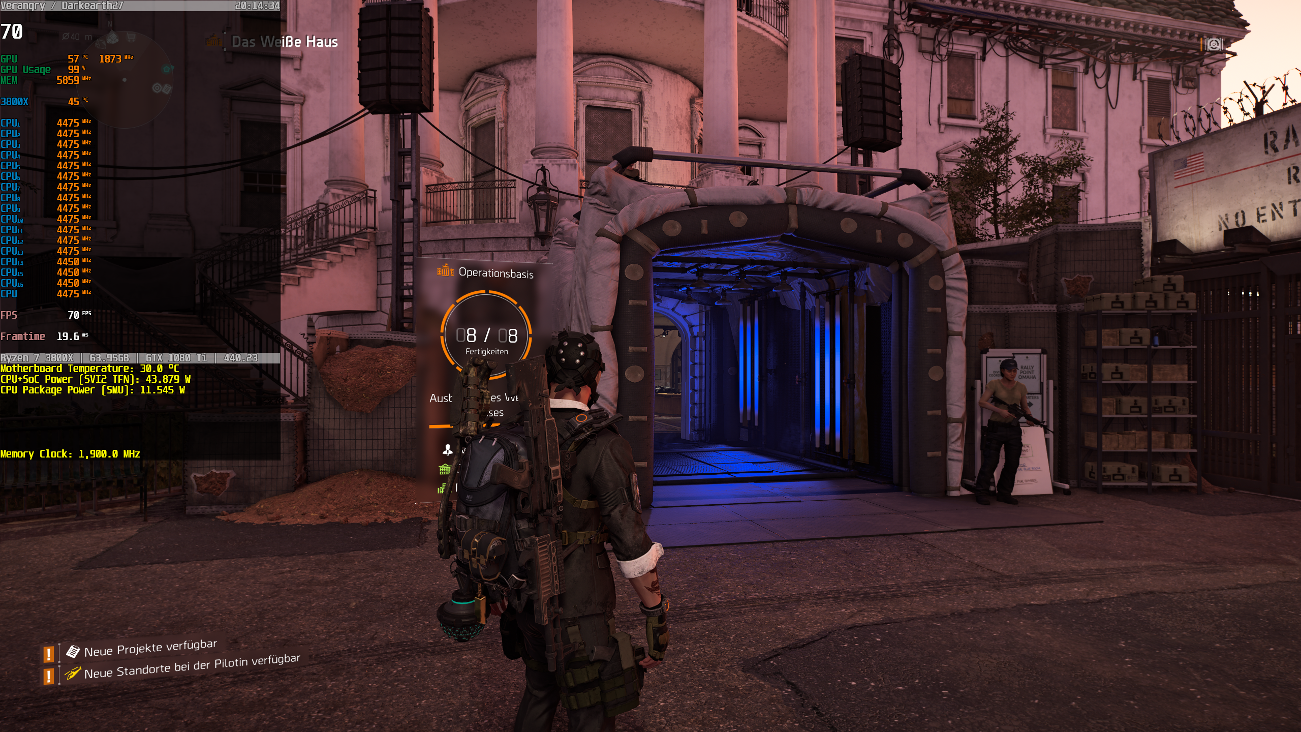

Origins hab ich irgendwo, glaube ich. Muss mal schauen ob ich es nicht installiert habe oder schon wieder gelöscht.
Neu runter laden will ich gerade nicht...
Wenn ichs habe mach ich nen Bench.
Edith:
Habs nicht mehr auf dem Rechner oder einer Wechselplatte.
Tut mir leid.
Irgend ein anderes Game, dass dich interessiert? Vielleicht habe ich das dann ja noch.

Game ist an sich egal, solange es avx nutzt.
Zur Not auch was ohne: Division2 einfach an der Base ?

nospherato schrieb:Game ist an sich egal, solange es avx nutzt.
die clocks sollten doch ziemlich egal sein wenn er so hart im gpu limit hängt oder nicht?
