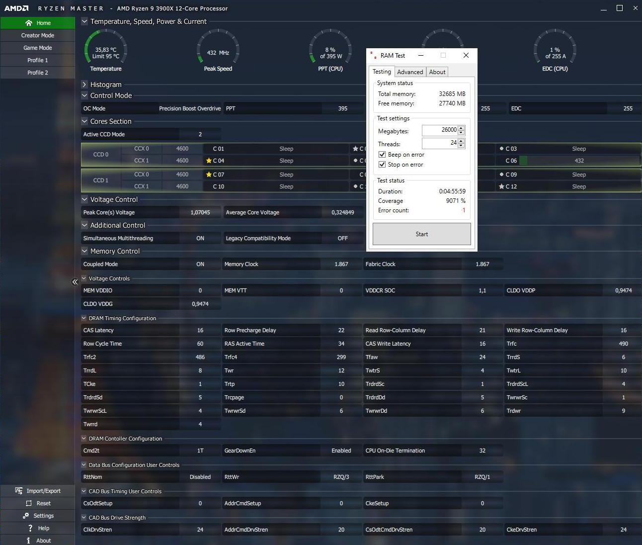

Kannst die Widerstände auch auf 5 / 2 / 1 testen, das läuft bei mir derzeit mit 4x16GB und dadurch konnte ich meine Timings auch noch mal etwas verschärfen.
16 19 14 16 38 58 4 4 16 4 8 12 550 16 12 9 3 1 7 7 1 5 5 1 Proc ODT 36,9 RTT wie oben beschrieben auf 5 2 1 und Cads bei 24 20 24 24
3800 / 1900 MHz
Das alles mit 1.39v Dimm (Board legt 1.417v an, also je nachdem kann es auch 1.42v sein)

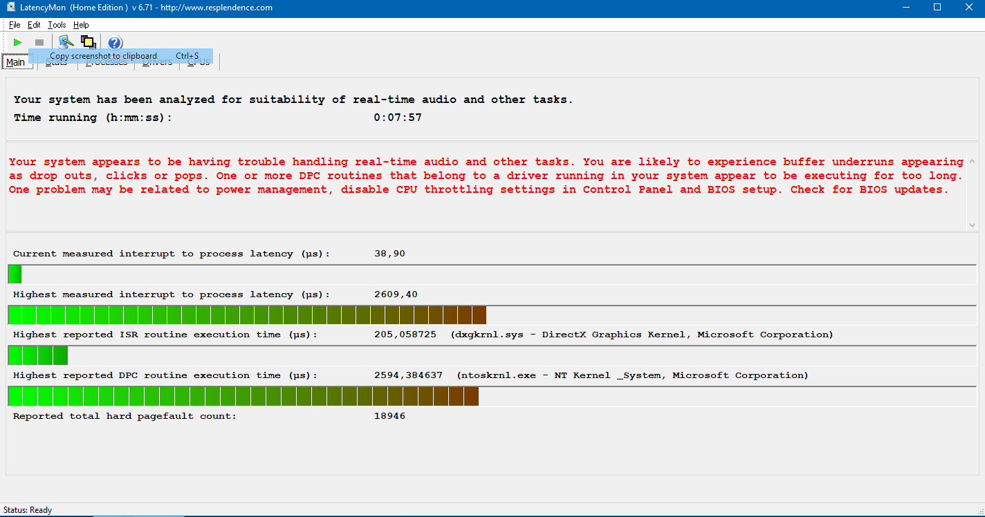

Selbst wenn ich nur (Hardwarebeschleunigung, also default, muss an sein) Chrome starte und Latencymon laufen habe geht der Nvidia Treiber (bei AMD ntoskrnl) gen 650µs + hoch (mal braucht es 2-3 Starts und in den Optionen muss man drauf achten dass alle CPUs überwacht werden, das nimmt das Tool raus, wenn man mal SMT off hatte z.B.), bei Spielen gerne mal über 1000-2000µs.
Selbst wenn nichts passiert geht die Latenz schon gerne mal sehr hoch, stelle in im Ryzen Master den Takt "fix" (ja ist an sich ja nicht fix), sinkt die Latenz merklich aber dennoch nicht genug um Ruckler und Co. ganz zu verhindern.
Man kann da zwar einiges Eindämmen indem man per Processlasso Systemsachen auf 2 eigene Kerne samt SMT auslagern und Spielen diese wegnimmt, CPU Takt, wie gesagt fixiert, Grafikkartentakt fixiert und die Wiederholfrequenz des Bildschirms auf 120Hz runter stellt, aber selbst dann sieht man die framedrops hin und wieder.
Man sieht diese wie gesagt auch auf vielen Youtube Videos, aber dort fallen sie dank 60fps cap nicht so extrem auf. Auch bei Leuten mit 60Hz Monitoren sollte das nicht auffallen. (Stelle ich mein auf 60Hz, so seh ich die framedrops zwar im Graphen aber spüren tut man sie nicht mehr.. gut wäre auch egal da eh alles ruckelt wie Hölle :D)

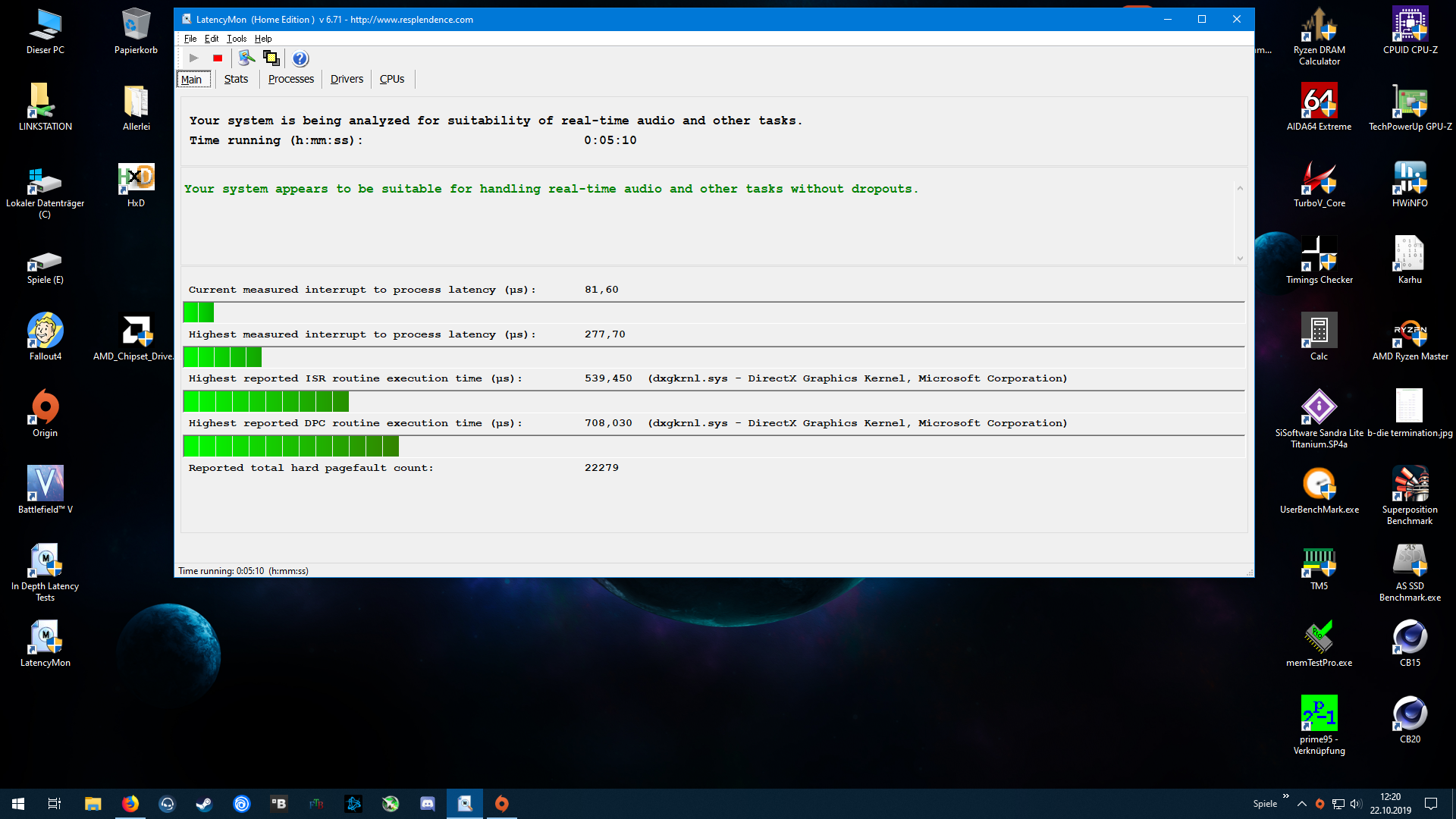

Bin gespannt wie hoch dein ntoskrnl springt.
Sollte auf einem einigermaßen aktuellen 1903er build unter 1000μs bleiben.
Als ich noch den 2600x hatte und 1903 ganz frisch war, sah es bei mir so aus::freak:
So, hatte kurz Zeit das mal zu testen.
Idle + Firefox browsen
Ein paar Kills in BFV später

Jupp gerne, mach einfach mal das Latencymon auf, Optionen alle Cores auswählen, danach starten und dann mal Chrome öffnen. (Wie gesagt manchmal braucht es 2-3 Starts)
