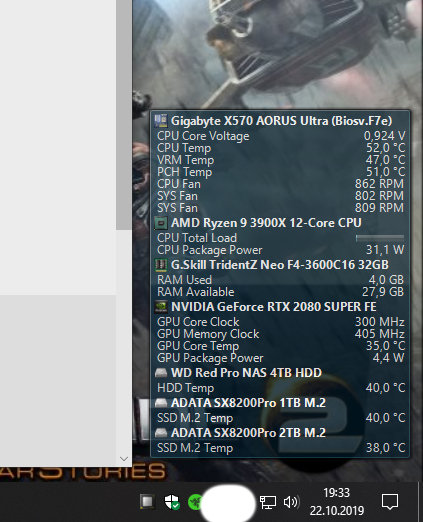

Bevor ich ein Spiel starte sehe ich mittels LibreHardwareMonitor Gadget (hat NICHTS mit Windows7 Gadgets zu tun!) nach ob das System richtig im idle ist. (siehe Bild unten)

Japp alles im idle, wenn nichts läuft. (Hwinfo, process Hacker, process lasso, natürlich auch das nach Prüfung beendet.) Hatte es x mal geprüft und wie gesagt auch per Latenzchecks usw. geprüft. Fixiere ich den CPU Takt mit RM (wird danach gestoppt natürlich), so liegt die Latenz bei rund 150 Mikrosekunden in Latencymon.

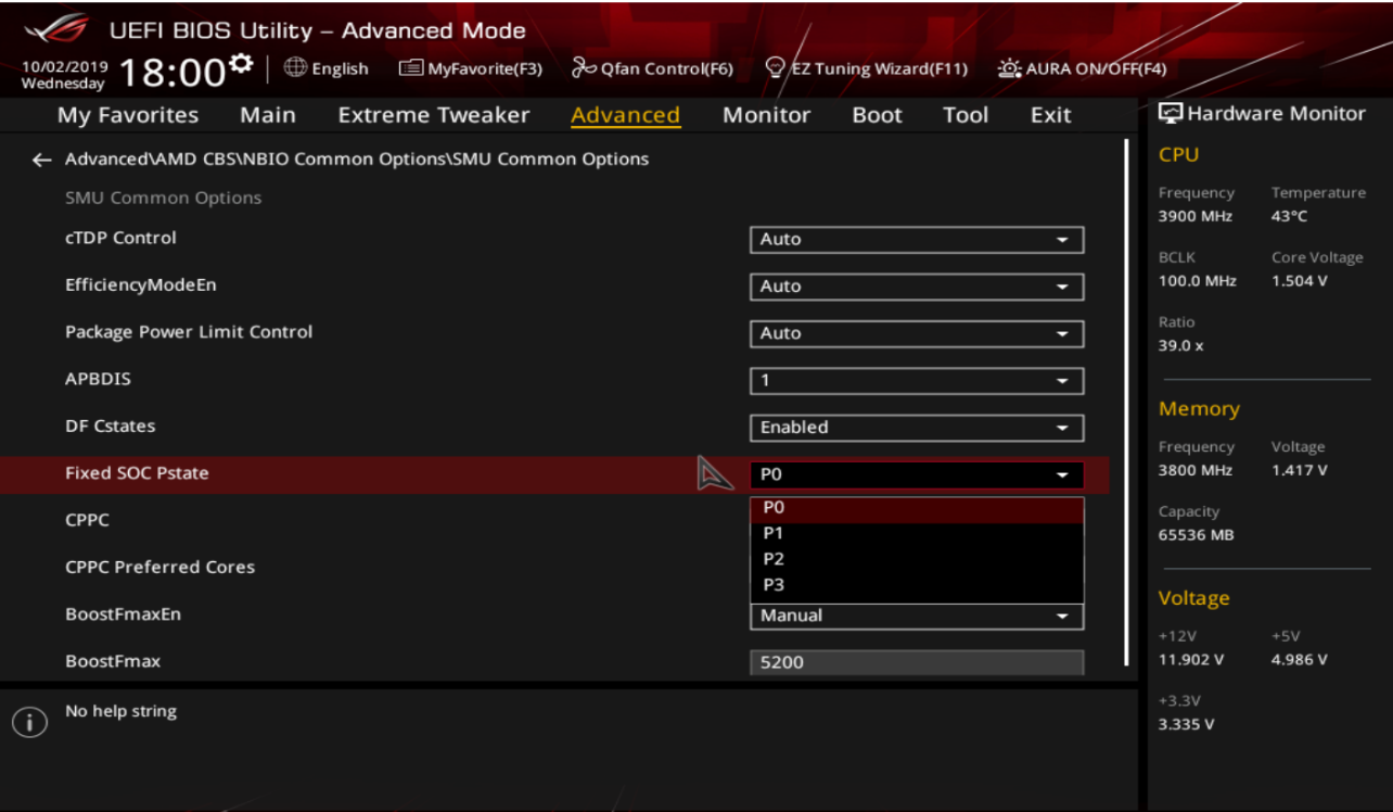

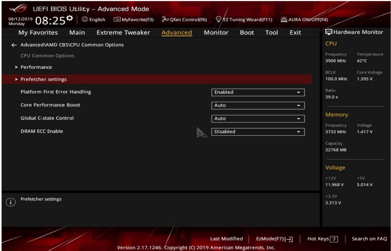

nospherato schrieb:@Verangry
Mach ich gerne wenn du mir sagst, wo die im C6H BIOS sind. Ich kenn nur das global cstate setting.
Schau mal in meine Signatur, der "Bios Guide" die Screens sind mit dem C6H entstanden, müsstest dann ja auch die Einstellungen finden.
Da sind die DF Cstates
Und da die Global C States
Ich hatte es deshalb mit C1E / Cool N Quiet betitelt, weil es bei MSI, Gigabyte, ASRock usw. ja jeweils unterschiedlich benannt wird

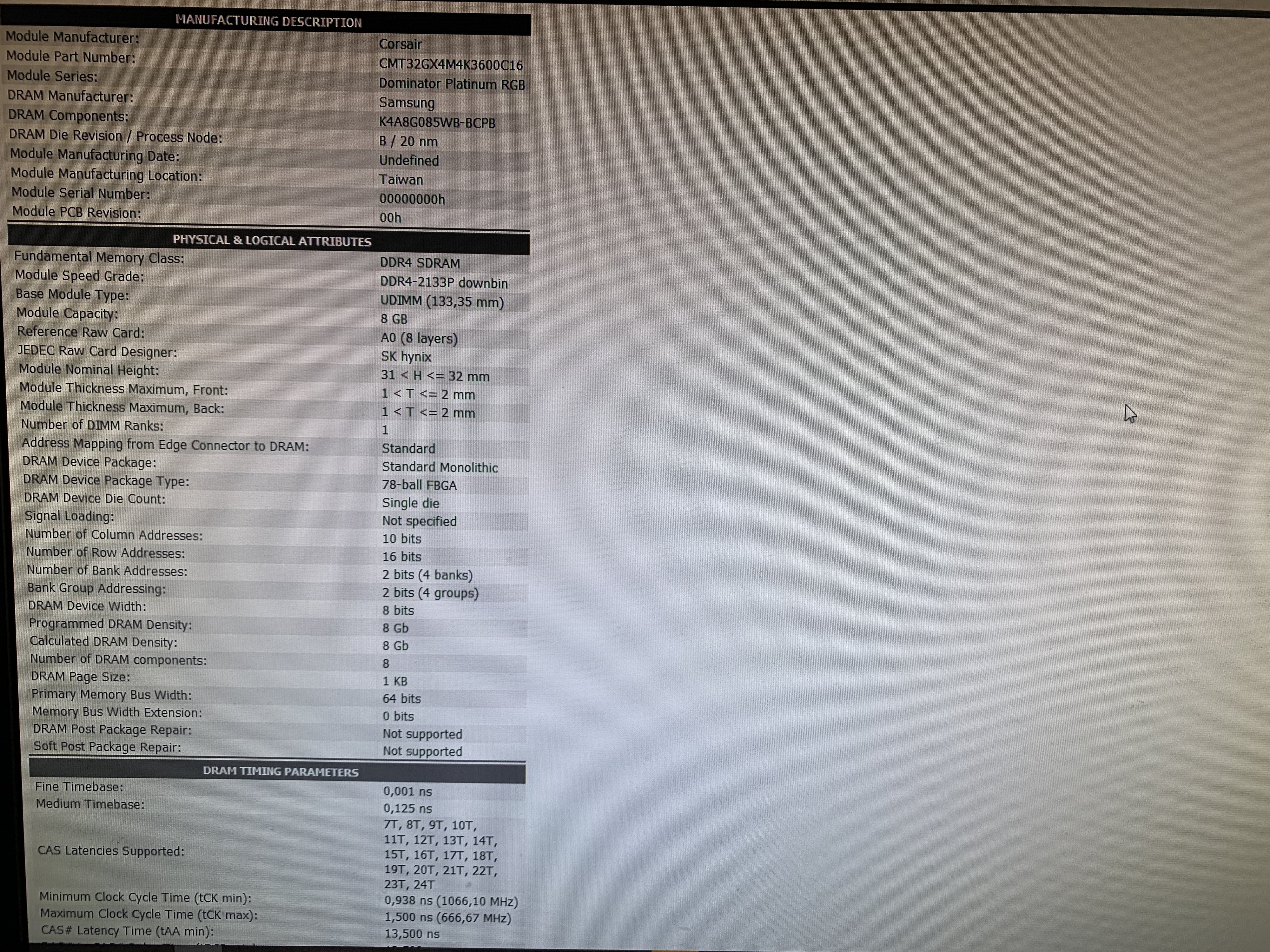

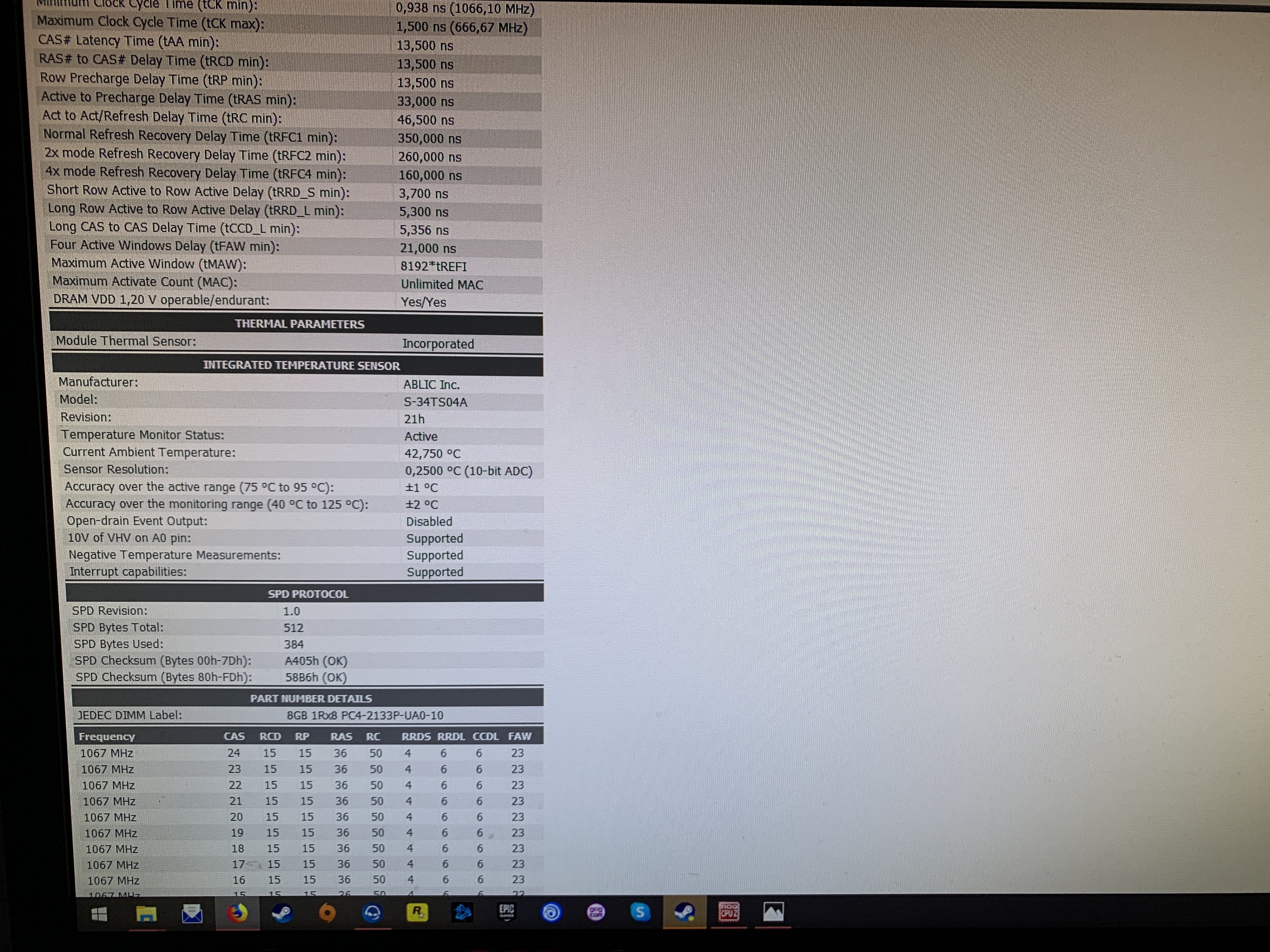

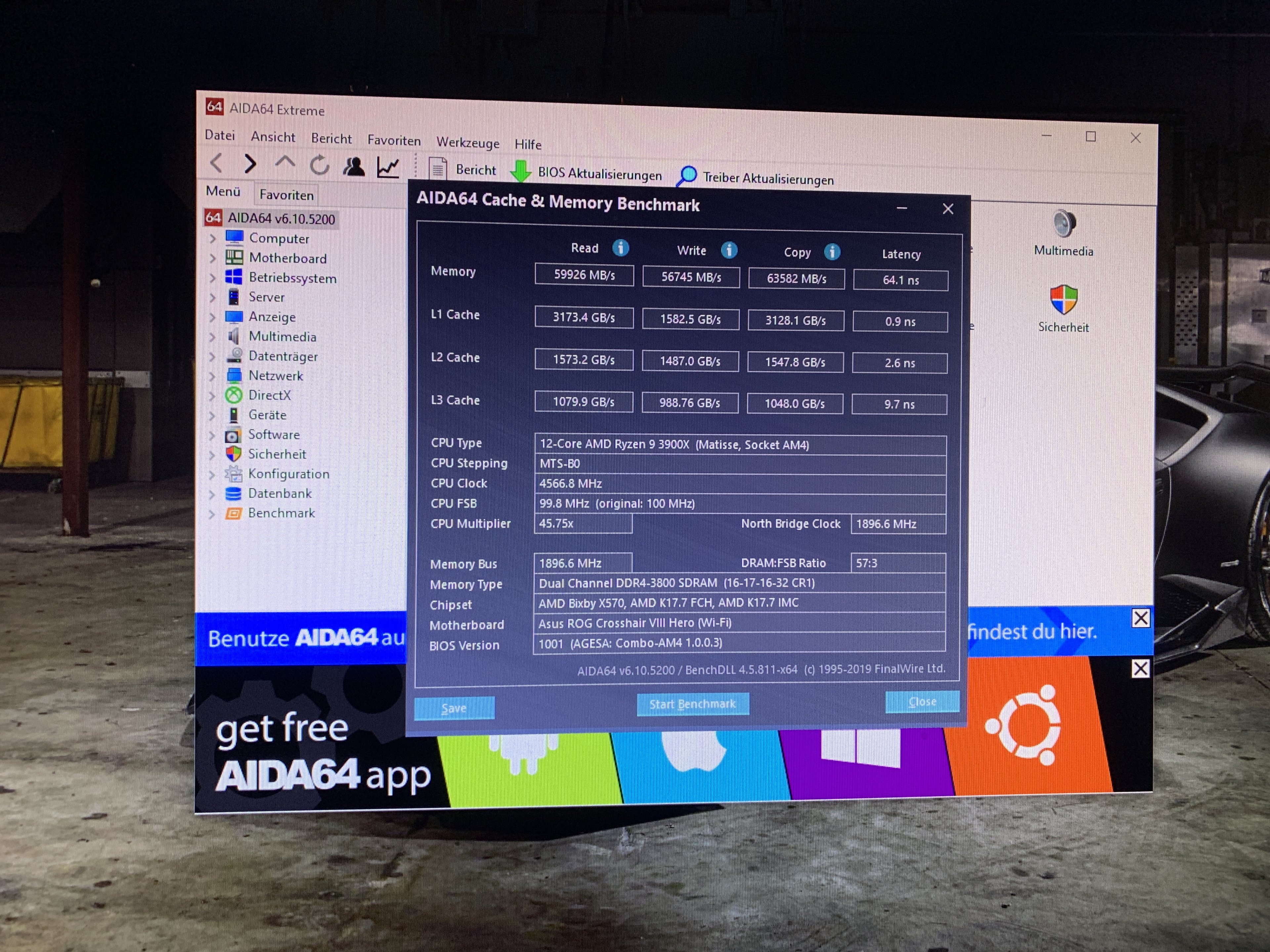

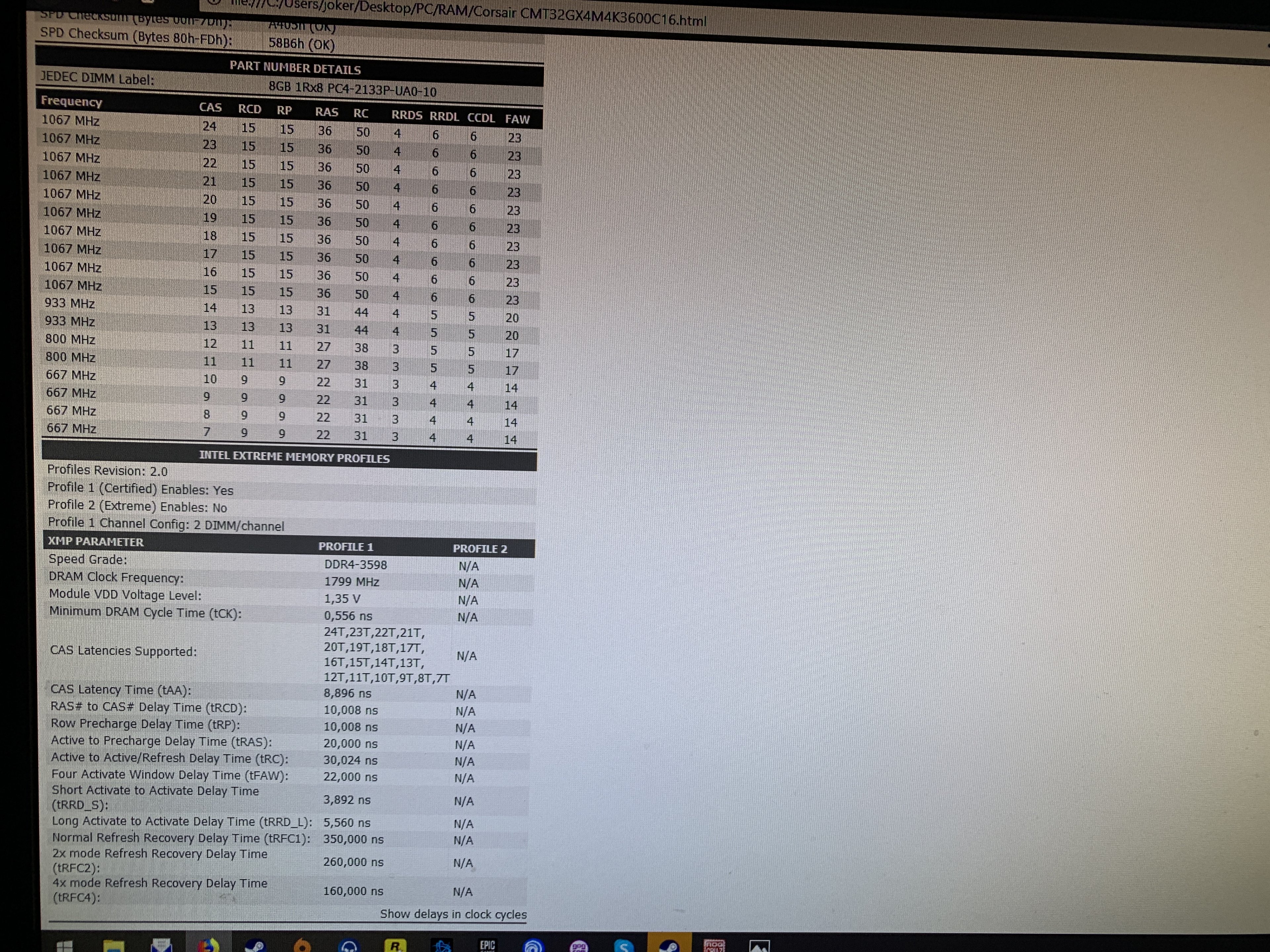

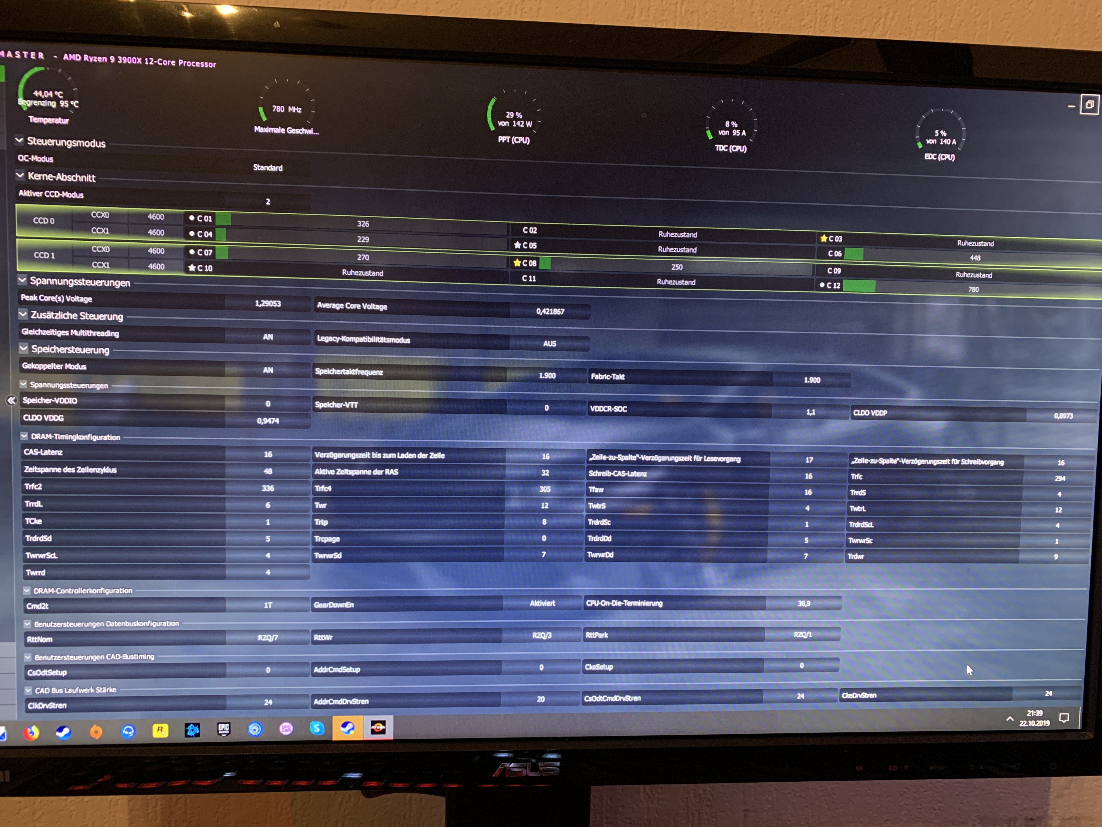

So also meine Settings scheinen soweit stabil zu laufen. Aida Stresstest 1h war ohne Fehler und zocken ging auch bisher komplett ohne Probleme. Karhu steht noch aus. Muss ich mir erst noch runterladen.
Gibt es noch etwas was ich an den Settings optimieren kann? Dram Voltage geht nicht tiefer da ich sonst einen Error bekomme bei Aida und SOC Voltage gibt bei der Voltage die besten werte aus. Latenz schwankt so immer zwischen 64,1 und 65. Meistens ist es bei 64,5. Bin noch Anfänger also brauche ich eure Hilfe

Was für Speicher hast du und was ist vdimm?JoKeR#47 schrieb:So also meine Settings scheinen soweit stabil zu laufen. Aida Stresstest 1h war ohne Fehler und zocken ging auch bisher komplett ohne Probleme. Karhu steht noch aus. Muss ich mir erst noch runterladen.

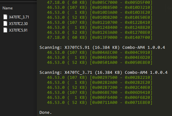

für alle Taichi Besitzer --> Beta BIOS verfügbar:
SMU 46.53.00 & Agesa 1004
https://shop.jzelectronic.de/news.php?id=1571757000&sw=
