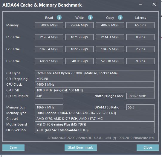

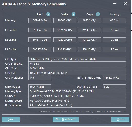

wollte nur kurz eine überraschende Erfolgsmeldung geben. Nachdem bei mir selbst eine Systemwiederherstellung mit BIOS-Defaults kein lauffähiges Windows mehr zustande brachte, habe ich mein System zurückgesetzt. Und plötzlich liefen die 3733/CL16/Safe mit Standardeinstellungen komplett ohne Mucken.
Das einzige was mich wundert: Trotz der Tatsache, dass ich eine geringere Latenz als mit 3600/CL14 (jetzt ca. 65,5; vorher ca. 66,5), bekomme ich im Shadow of the Tomb Raider Benchmark leicht schlechtere CPU-Werte raus. Mir ist schwer begreiflich, wie das funktionieren kann, immerhin sollte ich doch auch mehr Bandbreite haben.

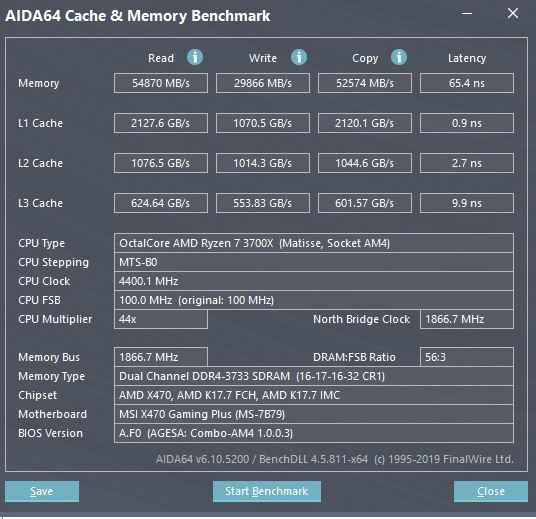

Oder liegt es vielleicht daran? Mir erscheinen nämlich die Write/Copy-Werte für mein RAM etwas niedrig, kann das sein?
Ist generell etwas niedriger als erwartet, aber Write ist ok. Ist bei allen 6/8 Kernern so mit Zen 2, und wird durch die Bandbreite des IF limitiert.
Reaktionen: cm87

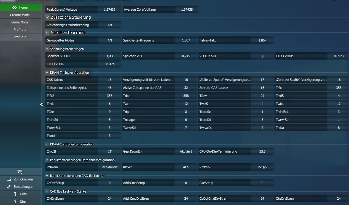

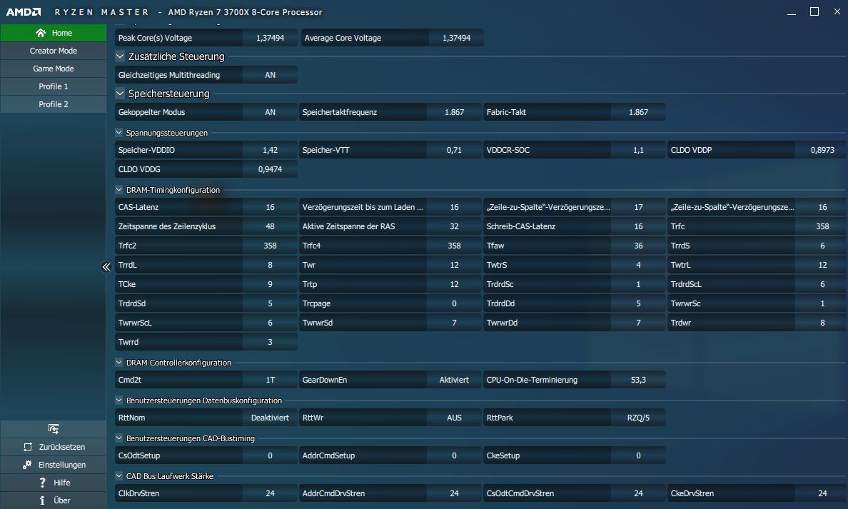

Hier die Timings. Getestet habe ich noch nicht ausgiebig, außer gestern 2h BFV ohne Probleme. Danach dann blöderweise vergessen Karhu über Nacht anzuschmeißen.
@ZeroCoolRiddler: Das mit der halbierten Bandbreite ist mir bewusst, aber komisch, dass da der Wert anscheinend wie erwartete ausfällt, bei den beiden anderen nicht.
@cm87 : Schnelltest mit TM5/1Usmus-Config ist auf jeden Fall anstandslos durchgelaufen
@ZeroCoolRiddler: das glaube ich gerne, trotzdem müssten doch die Datendurchsätze bei Read/Copy auch so schon höher sein, oder nicht? Zudem läuft das Ganze jetzt bei 1.42 VDimm, viel höher möchte ich nicht gehen. Vorher waren es bei 3600/CL14/Fast 1,44 VDimm, was sich real in 1.456 niederschlug. Damit hatte ich, wenn ich meine Grafikkarte nicht auf relativ geringer Spannung und damit Abwärme laufen hatte, schon genug Hitze im Gehäuse, dass BFV gelegentlich ausgestiegen ist.
Konkret: Welche Werte sollte ich denn versuchen anzupassen, ohne erstmal mehr VDimm draufzugeben? Oder ist vorstellbar, das "Fast" Preset mit 1.42 zum Laufen zu kriegen - der Calculator geht hier ja von mindestens 1.44 VDimm aus...
Du kannst tRRDS/tRRDL auf 4/6 probieren, tFAW 24, tRTP auf 6-8, tRDRDSCL/tWRWRSCL auf 3 o. 2.
Das dürfte ohne oder mit sehr leichter Erhöhung der Vdimm laufen.

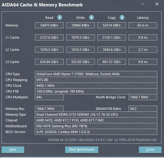

@ZeroCoolRiddler : Mega! Läuft sofort, Durchsatz deutlich verbessert. Danke!
@cm87: Auch Dir vielen Dank. Das dürfte jetzt im Rahmen des Erwartbaren liegen, oder?
Ich werde jetzt mal ausgiebig auf Stabilität testen und auch den SoTR-Benchmark nochmal machen.
Sieht schon viel besser aus. :)
Wie sehen die Timings jetzt komplett aus?

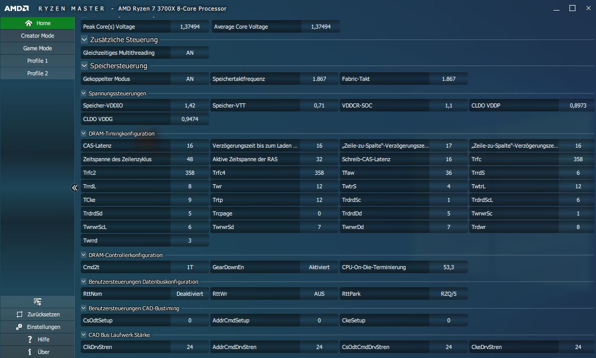

Hier die neuen Timings, habe bei den von Dir angegebenen variablen Werten die lockerste Variante gewählt. Schnelltest mit TM5 hat aber Fehler ausgeworfen. Bin dann auf 1.43 VDimm gegangen, aber auch da recht schnell ein Fehler. Dann ist vermutlich eines der neuen Timings zu straff, oder?
