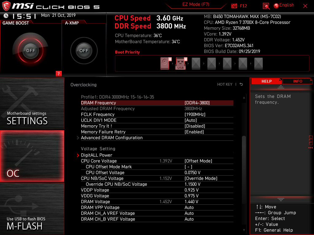

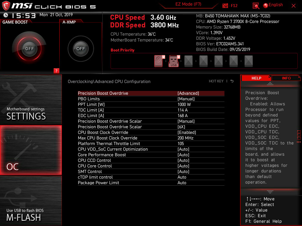

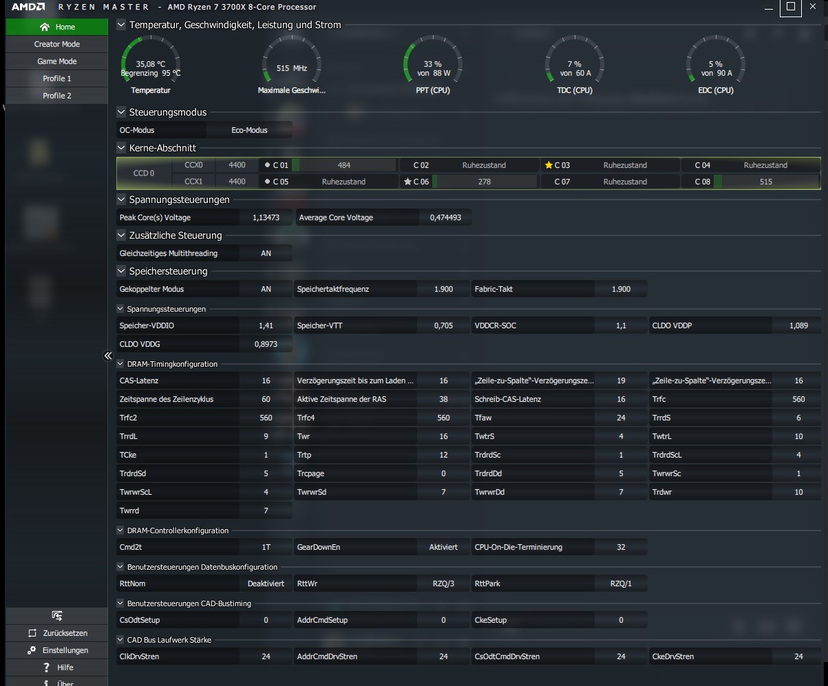

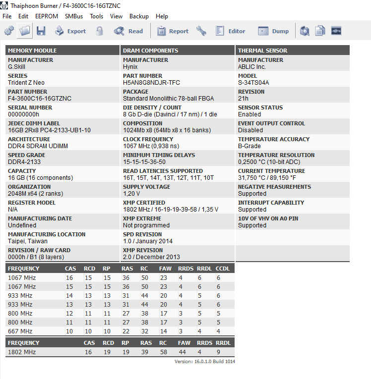

Moin
da ich seit ungefähr 10 Tagen endlich auch auf RyZen bin, wollte ich mal mein System hier im Forum teilen.
Also die Basis ist:
AMD RyZen 3700x
MSI MPG X570 GamingPro Carbon WiFi
32GB G.Skill Trident Z Neo DDR4-3600 (F4-3600C16D-32GTZNC )
Mein System läuft so beim Zocken auf allen Kernen bei ca. 4300 Mhz und unter Benchmark-Bediendungen komme ich so auf 4100-4200Mhz All-Core. Sollten eigentlich normale Werte sein?
Und sollte man PBO on oder off schalten? Die meisten Beiträge dazu sind alle aus dem August und ich weiß nicht ob sich in der Zeit was getan hat? Mit PBO habe ich defintiv leicht höhere Boostwerte (25-100Mhz)
Und dann noch die Frage ob meine eingestellten Werte des RAM´s okay sind?

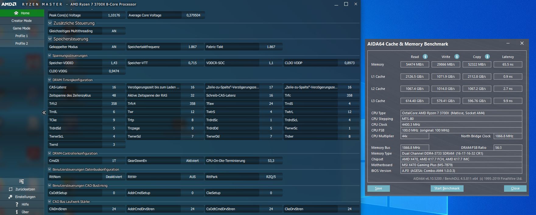

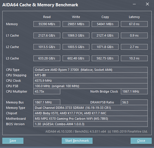

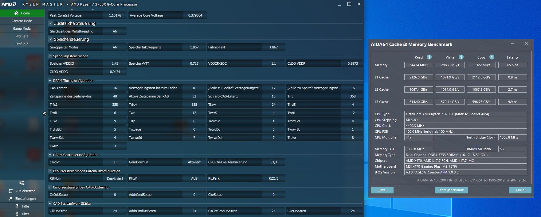

Es lag wohl nicht an trtp sondern an tRDRDSCL/tWRWRSCL; habe beide auf 4 gesetzt, jetzt wirft zumindest TM5 keine Fehler mehr aus. Werte sind auch top.
Werde über Nacht nochmal Karhu laufen lassen.

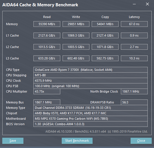

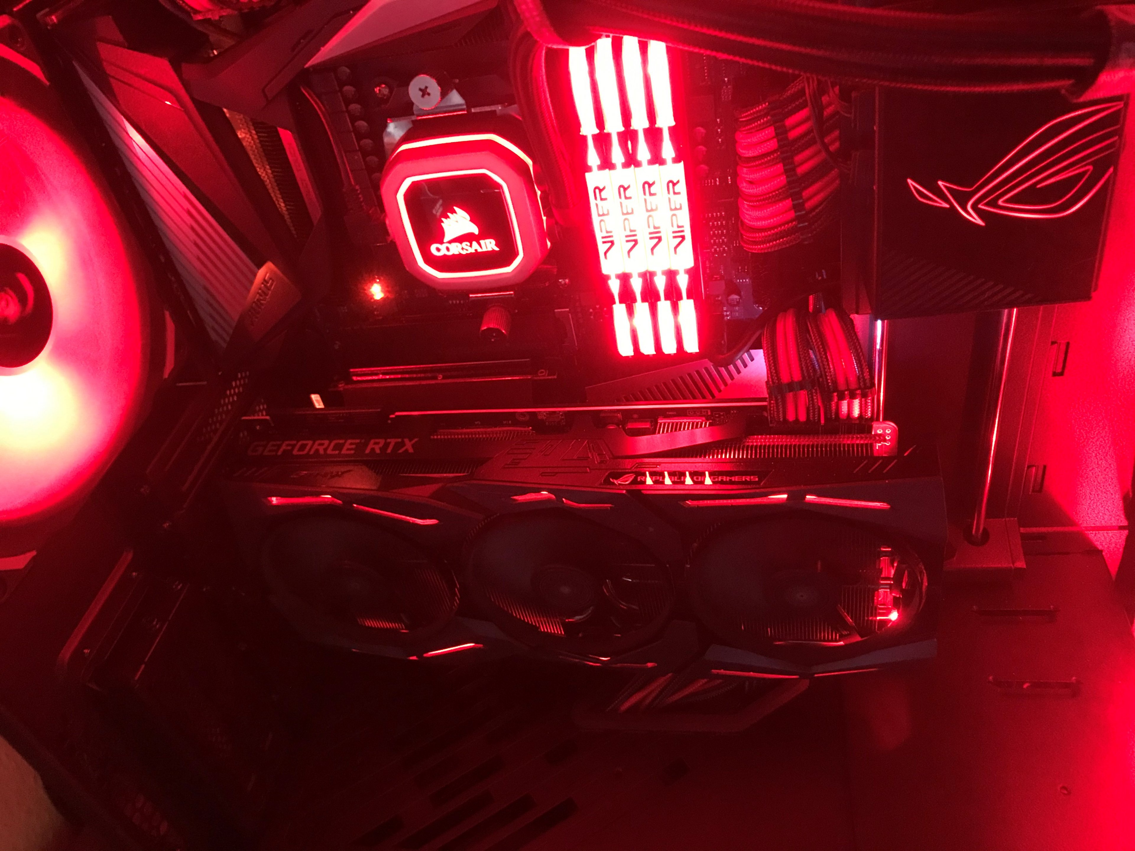

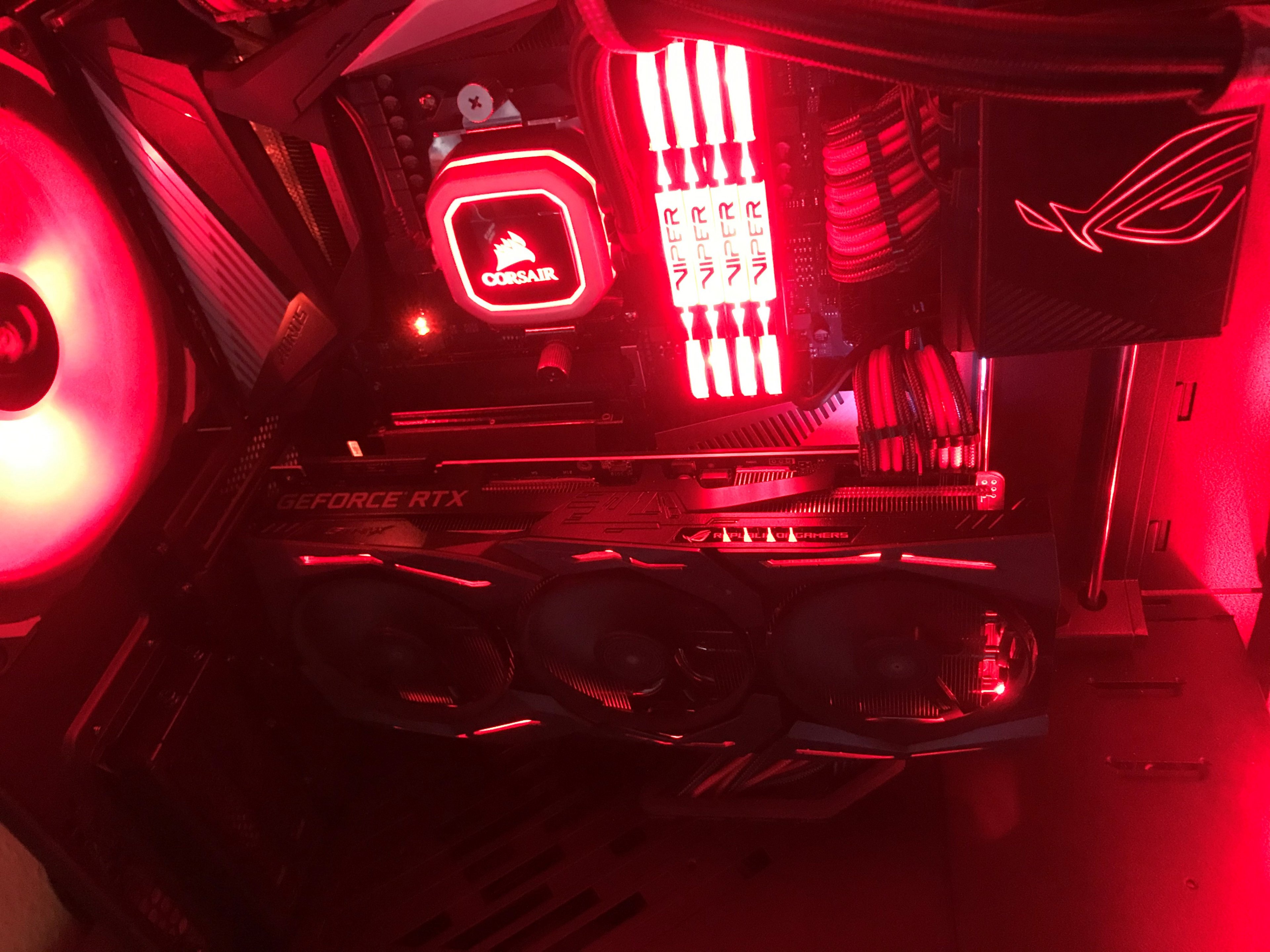

@nospherato
Hier das Bild. Die vorderen Lüfter schaffen die warme Luft von der GraKa ganz gut weg.
Hm, aber die Grafikkarte ist doch näher am Board als die Lüfter? Oder sieht das nur so aus? Weil so wie es auf dem Bild aussieht ziehen die vorne evtl.,aber erst mal landet die Wärme Luft dennoch erst mal gegen das Board oder? (Vor allem in Richtung Chipaatz-Kühler?)
Bitte alles nicht falsch verstehen, das sind alles keine Gemecker oder so, sondern wirkliche Fragen! Habe noch nie ne Karte senkrecht verbaut und daher vielleicht seltsame Fragen.
@Kenobi
wieso hast du denn nicht die vordere Öffnung für die Grafikkarte verwendet, ist dass Riser Kabel zu kurz..??
@nospherato
Ja Frag mal BITTE weiter so seltsam.......👍 Ich spiele auch mit dem Gedanken meine GRAKA senkrecht zu verbauen um besser die Wärme aus dem Gehäuse zu bekommen.
Möchte aber auch nicht das andere Komponenten dadurch wärmer werden....
@nospherato
Die warme Abluft der Grafikkarten wir ja meistens (bei normalem Einbau) nach vorne und nach hinten abtransportiert, somit wird der PCH direkt mit der warmen Abluft der Grafikkarte gefüttert und durch den "Aufprall" auch noch auf dem Board verteilt. (Außer bei den Karten, welche die warme Luft nach hinten raus transportieren -> ehemalige Founders z.B. mit Vapor Chamber)
Wenn man die Grafikkarte nun senkrecht einbaut, dann wird die warme Luft nach oben in Richtung CPU befördert und dann vom Luftstrom (kalte Luft vorne rein, warme oben und hinten raus) aufgefangen und aus dem Gehäuse transportiert, anstatt auf die Seitenwand (Glasfenster) und das Mainboard zu treffen.
Merkt man wenn man ein Gehäuse hat das recht kompakt gebaut ist. Da heizt sich das Glas schon gerne mal auf 50grad auf, baut man die Graka senkrecht ein, bleibt das Glas kühler.
Nachteil ist die Frischluft Versorgung, da der ansaugbereich, je nach Gehäuse, weniger wird.
Also wer ein Gehäuse mit Recht großem Volumen hat und Platz für den senkrechten Einbau der kann und sollte das auch mal testen, es bringt schon gut geringere Temperaturen.
Reaktionen: Kenobi und Dragonheart69
Nee, die warme Luft geht nach oben (und unten) aus der GraKa raus. Der Chipsatz-Lüfter sitzt ca. 2-3cm hinter der Backplate der Karte. Die wird zwar auch unter Last warm, aber das bekommen die vorderen Lüfter hin.
Dragonheart69 schrieb:
@Kenobi
Das ist zwar kurz, aber im vorderen Steckplatz hätte ich ca. 1cm bis zur Glasscheibe, so habe ich 11cm Platz. Die Karte bekommt so bestens (kühle) Luft von vorne ab.
Verangry schrieb:
@nospherato
Du bringst es auf den Punkt :daumen:
Aus meiner Erfahrung:
Kommt auf die Karte und das Case an wie sie mit vertikal klarkommt. Etwas wärmer wird sie schon, z.b. mit untervolten bei mir aber null Probleme. Sowohl die vorherige 2080 Trio wie auch jetzt die 2070S Strix haben keine Schwierigkeiten.
Der ganze Rest am Board profitiert nur davon. RAM ist einige Grad kühler und beim Rest sieht man auch einen positiven Einfluss. Der CPU war's wiederum relativ egal.
Reaktionen: Kenobi
Ich hab das Case erst seit Freitag. Das In WIn 509, dass ich vorher hatte, kennt nur vorne Luft rein und hinten raus oder vorne seitlich raus (ähnlich dem Lian Li O11). Seitlich vorne raus mit AiO für die CPU war ein Horror für die RAM-Temps, weil dort fast kein Luftstrom ankam. Ließen sich im Betrieb nicht anfassen...
Grad bei RAM-OC (und mit 4 Riegeln) ist ein Lüfter oberhalb des RAMs viel wert.

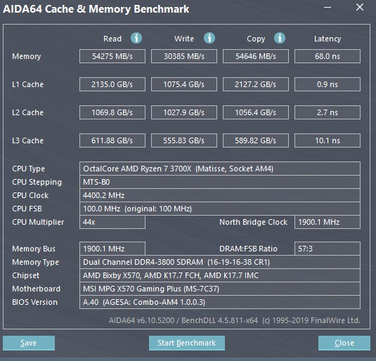

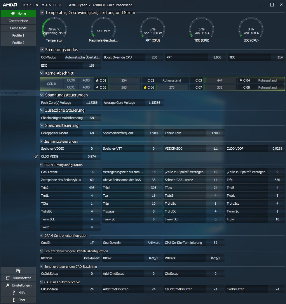

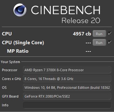

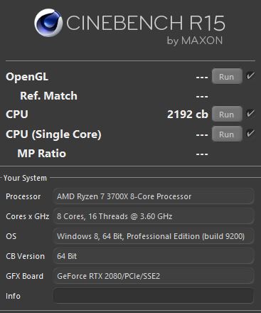

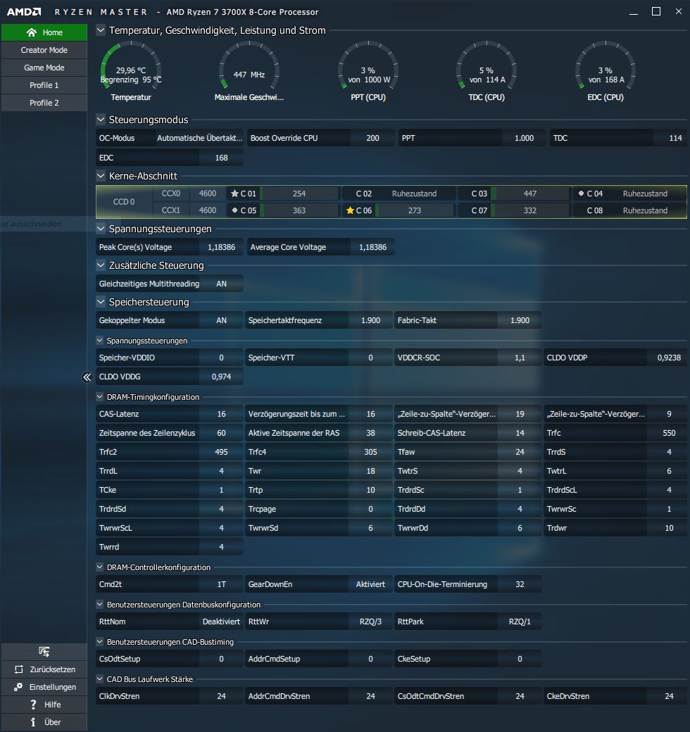

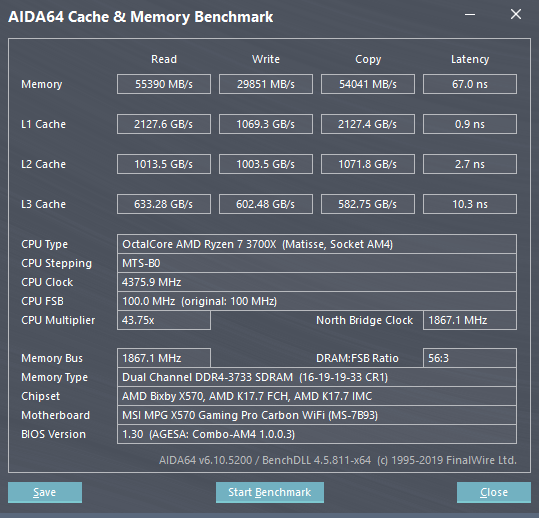

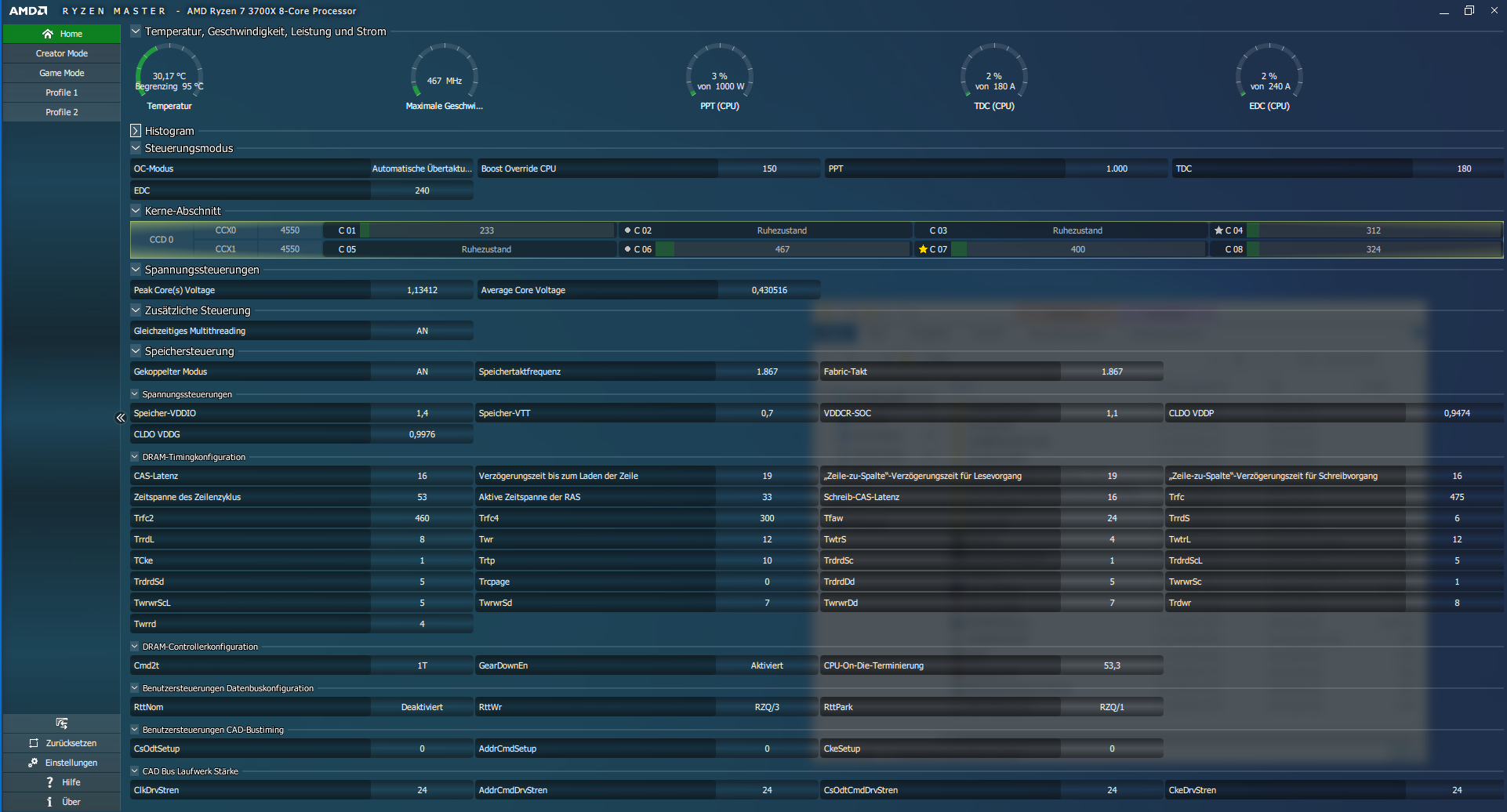

Guten Abend,
hab da noch mal eine kurze Rückfrage bezüglich meinem RAM OC. Ich habe das Gefühl es stimmt etwas mit meinen Read und Copy Werten und vor allem der Latenz nicht.
Kann das jemand bestätigen oder widerlegen, bzw. mir Tipps geben was ich ändern müsste.

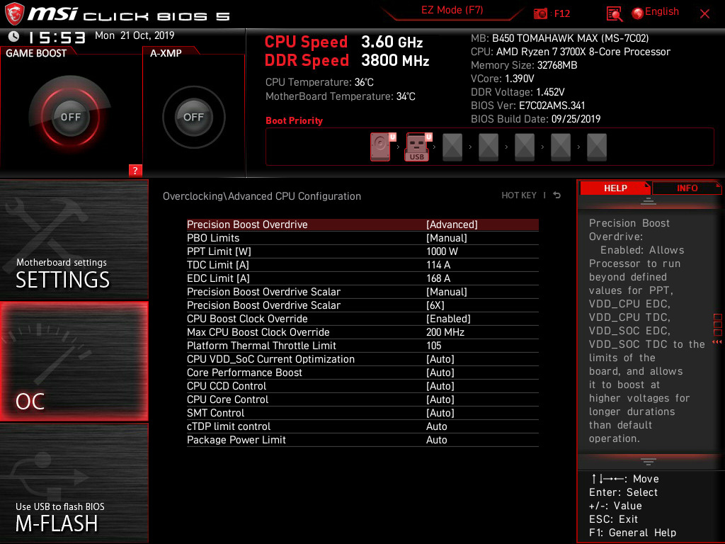

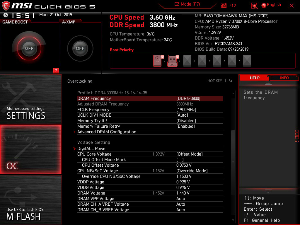

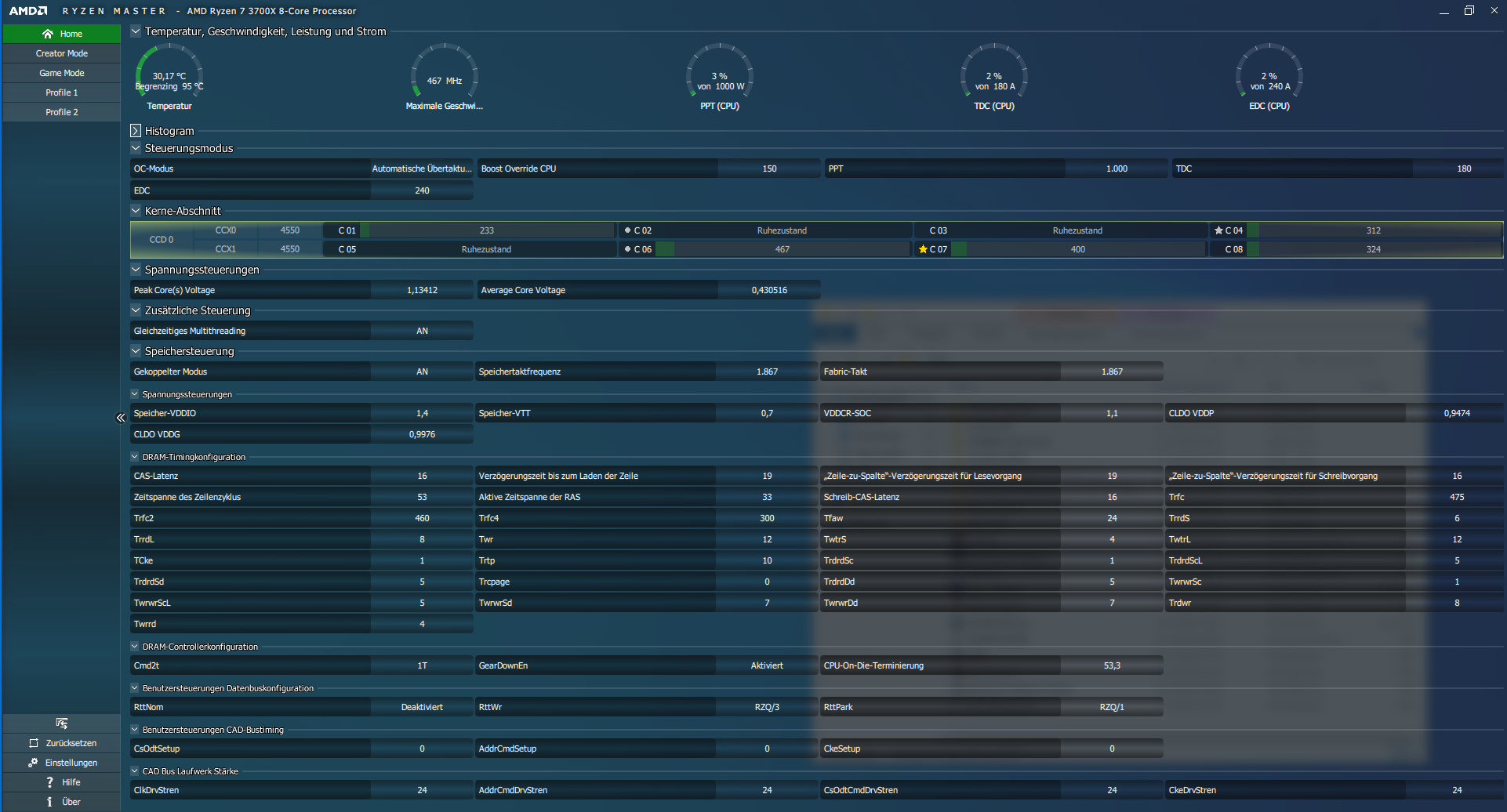

Anbei noch sämtliche Settings die ich momentan fahre. Alles mehrmals mit über 10000% durch Karhu gelaufen.
Vielen Dank schon einmal, ich hoffe ihr könnt mir weiterhelfen.
RM 3800 CL16.JPGSpannungen.jpgCPU OC.jpgCBR15 3800 CL16.JPGCBR20 3800 CL16.JPG
@ProGunShooter
Read und Copy passt, Latenz teste mal mit dem Windows Ausbalanciert Profil gegen.
PowerdownMode hast du sicher deaktiviert.
@ZeroCoolRiddler vielen Dank für deine Antwort.
Ja PowerDown ist deaktiviert.
Windows läuft aktuell mit Ryzen ausbalanciert, wo liegt da der Unterschied zu Windows ausbalanciert?
Mit dem Windows Profil ändert sich nichts, Latenz bleibt gleich, auch bei mehreren Durchläufen.
