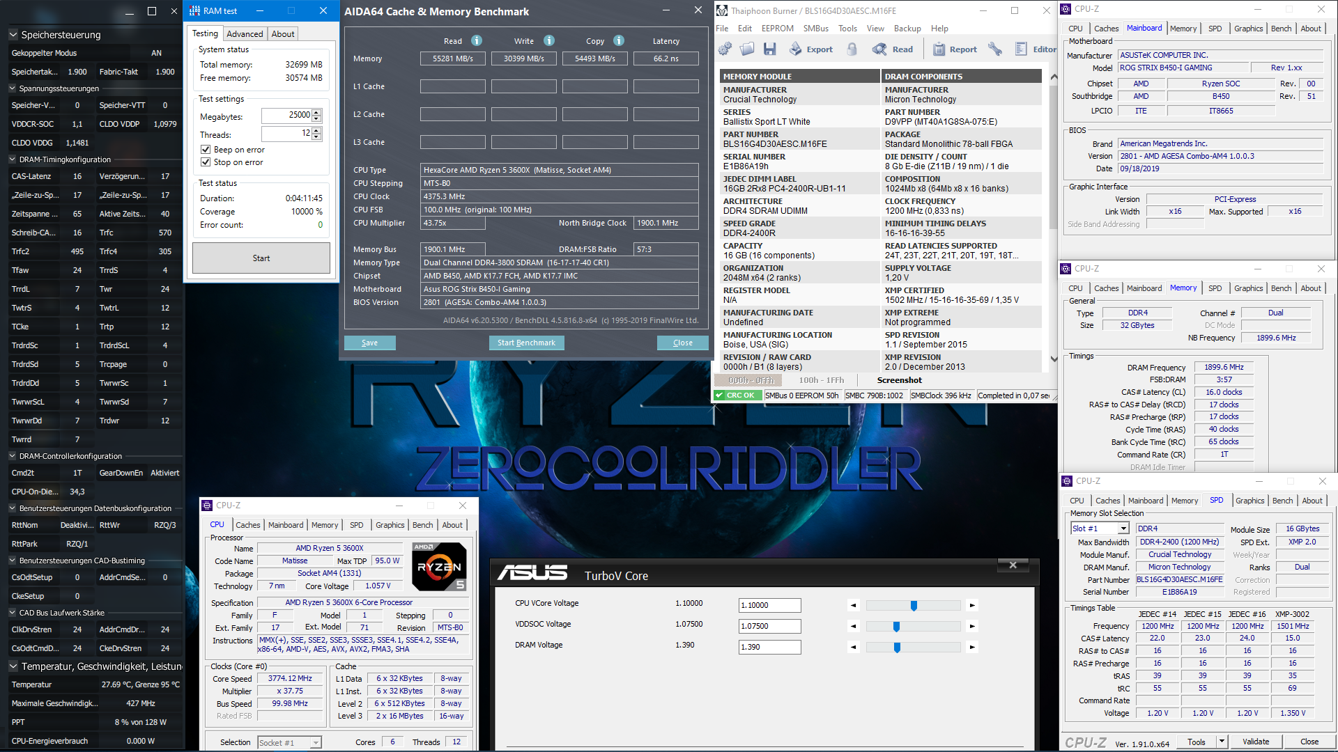

sodele, die 3733 CL16 ~1,38v sind durchgelaufen :-)
Vielen Dank @ZeroCoolRiddler !!!
@ZeroCoolRiddler
die Aida Bench-Werte entsprechen dem zu erwartenden?
Vlt. probier ich die Tage mal noch die "scharfen" Timmings mit 3733
Reaktionen: ZeroCoolRiddler
Sieht gut aus, und passt zu den Timings. Bissl was geht bestimmt noch an den Timings, aber sind auch so schon gut alltagsfähig.

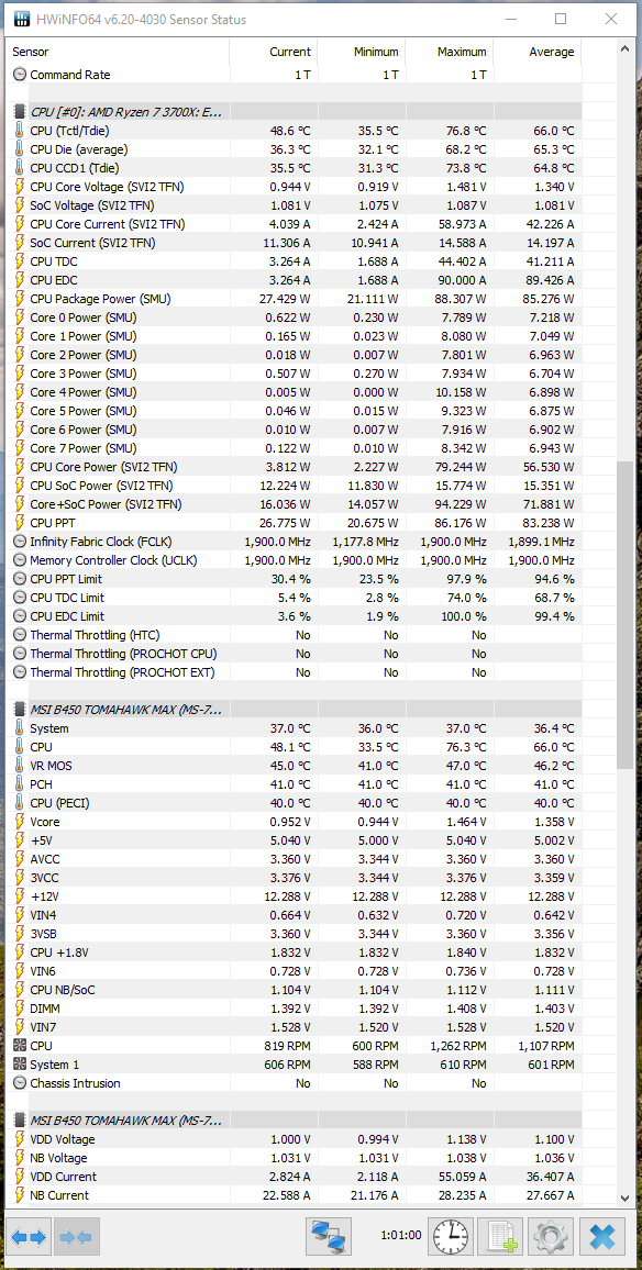

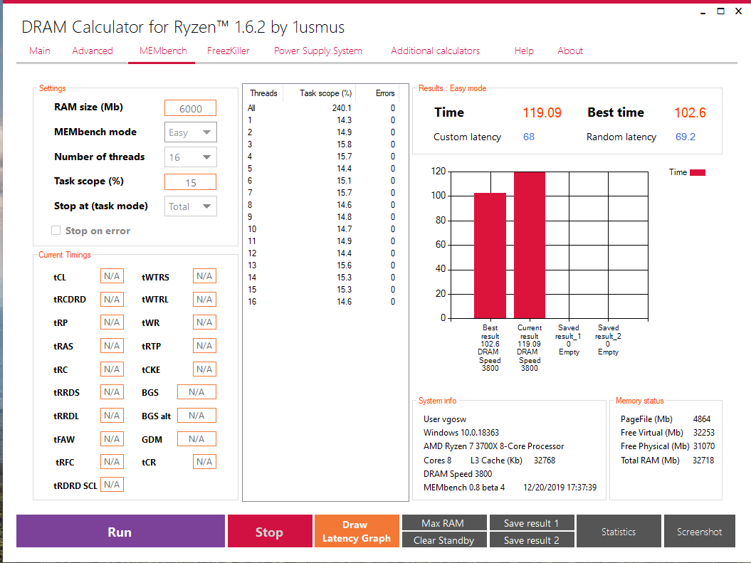

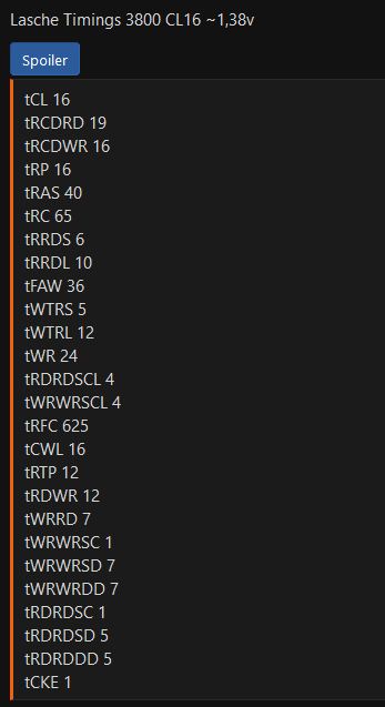

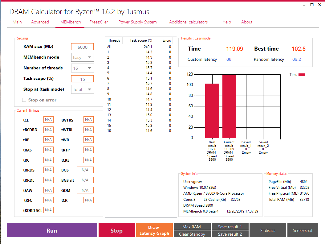

mein OC-Versuch für 3800 CL 16 Lasche Timings scheint erfolgreich gewesen zu sein (vielen Dank @ZeroCoolRiddler !). AIDA lief jeweils 60 Minuten mit Cache, System Memroy und mit Cache + System Memory ohne Fehler durch. Testmem5 und HCI Memtest waren auch ohne Fehler. Das sind die Ergebnisse:
HWiNFO 3800 CL 16 lasche Timings.PNGAida Benchmark 3800 CL 16 Lasche Timings.pngMembench 3800 CL 16 lasche Timings.PNG3800 CL 16 Lasche Timings Vorgaben.PNG

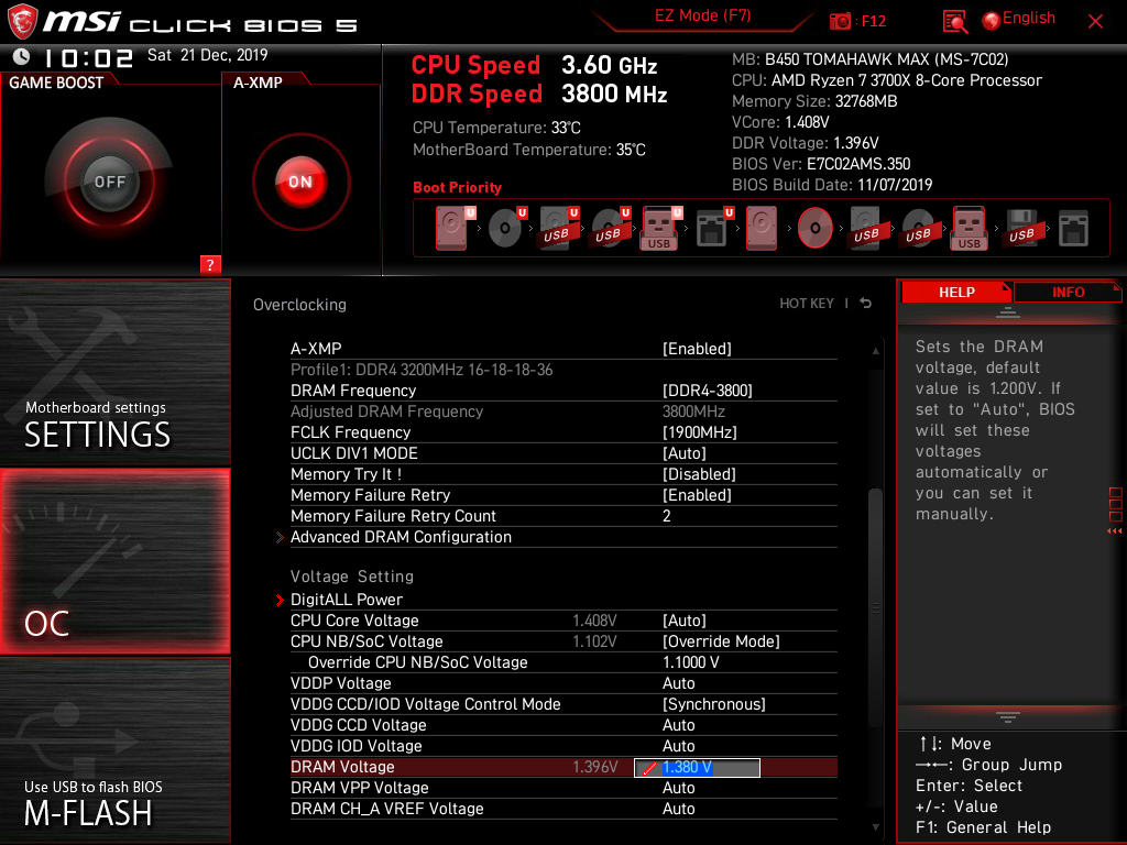

Ich habe VSOC auf 1,1V eingestellt und VDIMM auf 1,38V. Seltsamerweise scheint er beides nicht richtig übernommen zu haben. Auch wenn ich ins Bios gehe, zeigt er mir bei DRAM Voltage 1,4V an obwohl rechts daneben die 1,38V hinterlegt sind.
Ich hatte auch versucht die 3800 CL 16 Scharfe Timings zu laden, da bekomme ich aber nichtmal einen boot hin. Ich würde mich aber trotzdem gerne in diese Richtung vorarbeiten. Könnt ihr mir einen Tip geben, woran ich am besten schrauben sollte, bzw. mit was ich beginnen sollte?

Glückwunsch!
Wenn du da Probleme mit den scharften Timings kriegst, tWRTS und tRDWR beachten. Die tiefere tRFC benötigt auch einen kleinen Schubser bei der Vdimm.

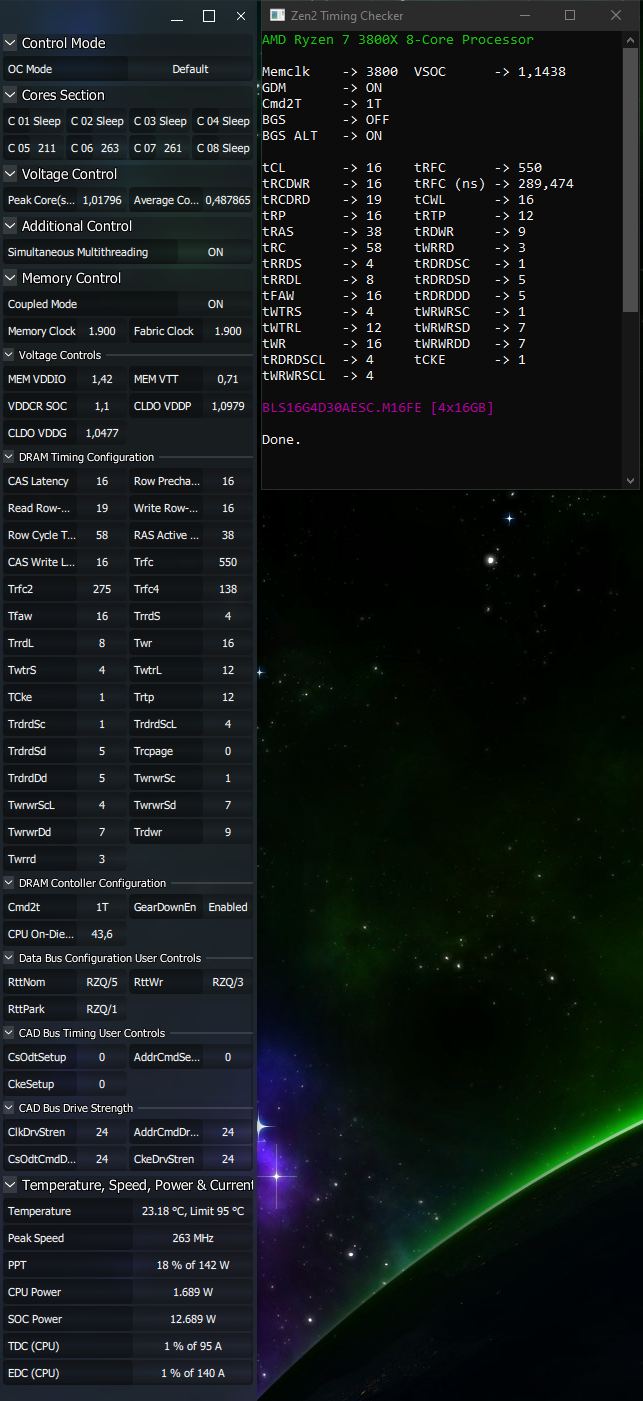

Hier auch mal ein Mischmasch mit recht niedriger Vdimm.

Da habe ich mich doch etwas zu früh gefreut. Obwohl gestern alle Tests ohne Fehler durchgelaufen sind, ist mein Rechner eben beim Abspielen eines Youtube Videos neu gestartet (3800 CL 16 Lasche Timings).
Ich würde jetzt folgendes machen:
Da AIDA ohne Probleme jeweils 60 Minuten überstanden hat, scheinen die Spannungen in Ordnung zu sein. Daher gebe ich jetzt für die CAD´s 24-24-24-24 ein (war vorher auf Auto) und erhöhe schrittweise ProcODT von 32 zunächst auf 34,3ohm. Ist das Vorgehen soweit korrekt?
Darüber hinaus habe ich noch eine Frage. SOC habe ich auf 1,1V und VDIMM auf 1,38V eingestellt.
Trotzdem scheint er die Werte nich übernommen zu haben, denn bei den Test zeigt er mir in HWiNFO für SOC 1,081V und für VDIMM 1,4V an. Woran kann das liegen?
Viele Grüße
Cube
Abstürze bei 1900 IF können auch an eben diesem liegen.
Es gibt derzeit kein mir bekanntes Tool, das die Stabilität des IF testen kann.
Auch andere haben das Problem schon gehabt. Alles lief stabil, HCI, TestMem5, Aida Cache und Mem, Karhu usw, aber beim Zocken oder Youtuben startete dann der Rechner neu.
Bislang gehen wir halt davon aus, dass es an einem instabilen IF liegt.
Diese Instabilitäten müssen auch nicht sofort auftreten, das kann teilweise Wochen dauern bis soetwas mal passiert, aber wenn, dann würde ich eher beim IF die Schuld suchen.
Takte mal testweise mit den gleichen Timings nur auf 3733 / 1866 und schaue ob du immer noch Abstürze bekommst.
1,1v minus Drop macht 1,08v, das passt soweit.
Das ToMAX macht das auch bei der Vdimm so bei mir.
Ist in den Tools immer 0,02v über dem Bios. Ob das ein Auslesefehler ist oder das Board so übervoltet kann man nur mit Multimeter ausschliessen. Nach den Tests die liefen, würde ich aber sagen es ist ein Auslesefehler.
Reaktionen: Cube05
Alles klar, danke für das Feedback. Ich gehe mal runter auf 3733 / 1866 und lass Youtube laufen.
Ich würde da mal nur mit der SOC spielen, oder die VDDG durchtesten von 0,95v bis 1,05v.
