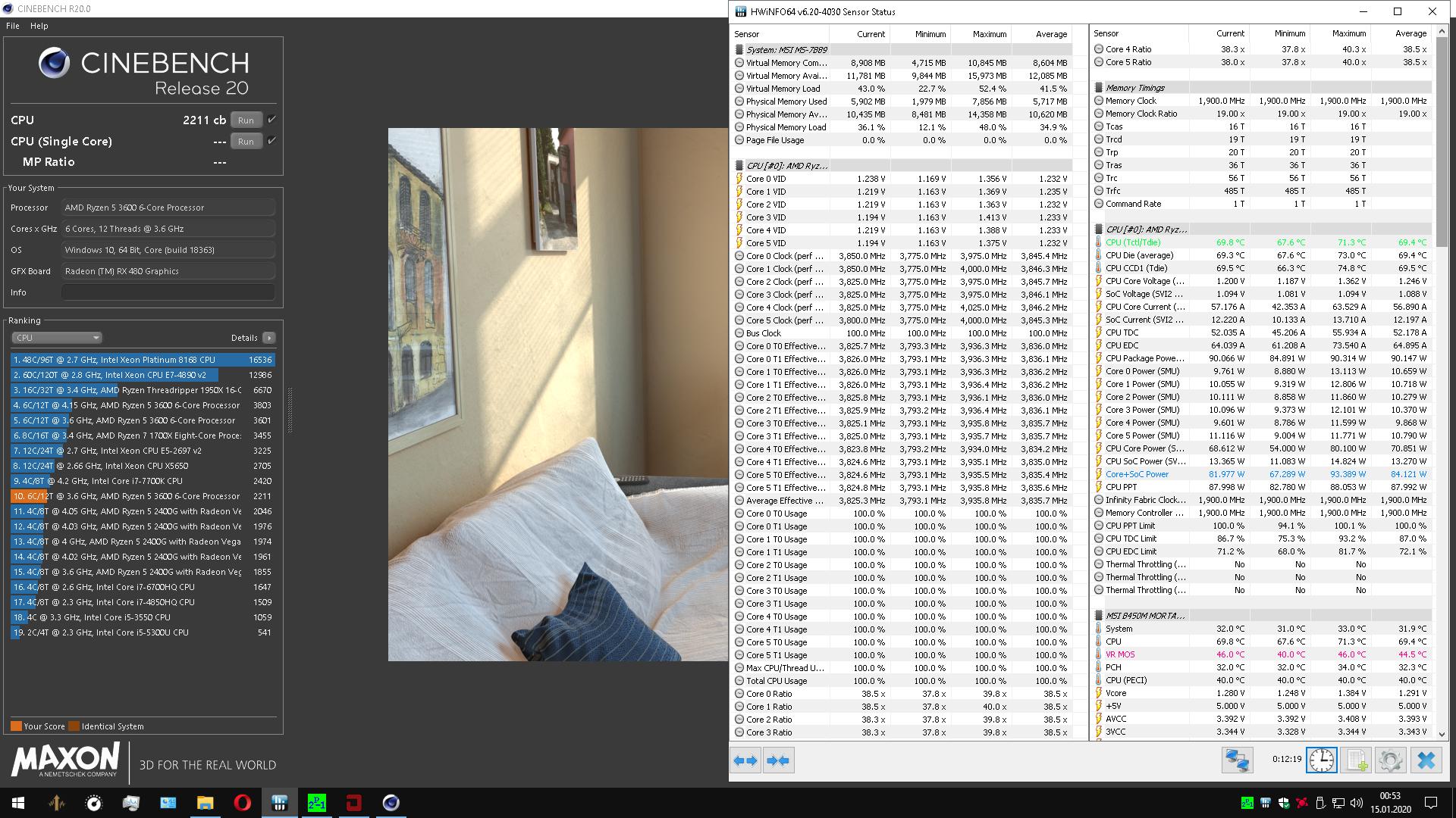

Habe jetzt den Memtest 5 h 39 min laufen lassen auf gesamt 13090,4 %, es wurden keine Fehler angezeigt. Das müsste doch eigentlich jetzt stabil sein?
Um die CPU und den RAM richtig zu stressen habe ich gleichzeitig Prime95, OCCT/Linpack und CB20 laufen lassen, kein Absturz. Was ich gut finde ist das die Temperatur nicht über 71,3°C ging, aber sich die Core + SoC Power bis zu 93 W genehmigt hat. Der CB20 ist da ja dann nichts ungewöhnliches. Ich glaube mal diese Belastung wird es so bei normaler Benutzung nicht geben.

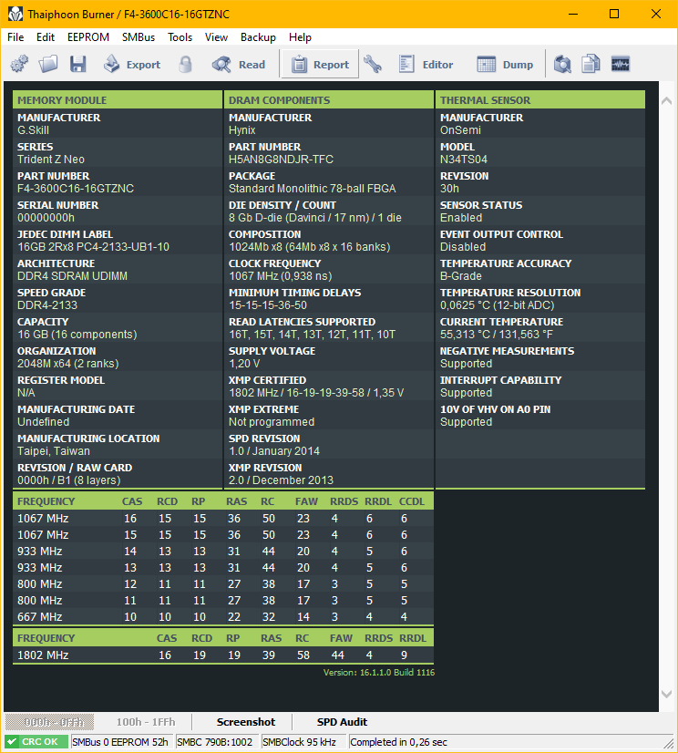

Meine Neo Ram hat wohl D-Dies welche wohl noch selten sind und quasi wohl eine verbesserte Version von CJR sein soll. Allerdings der Ram Calculator kann mit D-Dies nichts anfangen da der komplett fehlt in der Auswahl.
Edit: Laut @Reous sind es doch CJR. Man kann sich also auf Taiphoon nicht verlassen.

Hat jemand vielleicht eine Idee, wie man auf einem MSI B450 Tomahawk Max, Hynix D-Die stabil bekommt?
Es sind 4x8GB CL16 / 19 / 19 / 19 G.Skill F4-3600C16D-8gvk (finde die nicht mal auf Geizhals)
Bisher läuft der RAM am besten wenn er 1.4vDimm oder etwas mehr bekommt. Mit 1.38V gab es sofort crashes.
SoC voltage ist schon bei 1.1v.
Das Teil läuft mit XMP Settings leider nicht stabil. habe im ersten Schritt tRFC höher gesetzt, teste mit Karhu, 30 sekunden wurden zu 10+min.

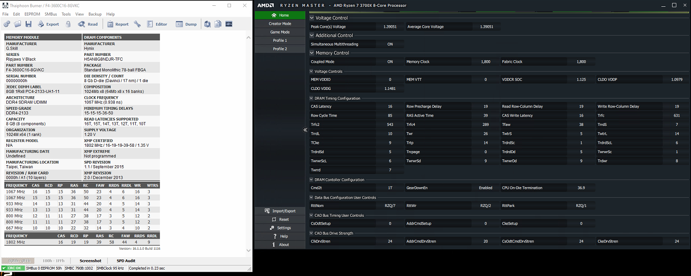

Der Unterschied von 3600 MHz CL14 @ 1,45V zu CL16 @ 1,35V sieht bei mir so aus:
Dass ich da lieber bei 1,35V bleibe ist klar. Machen die Timings wirklich so wenig aus?

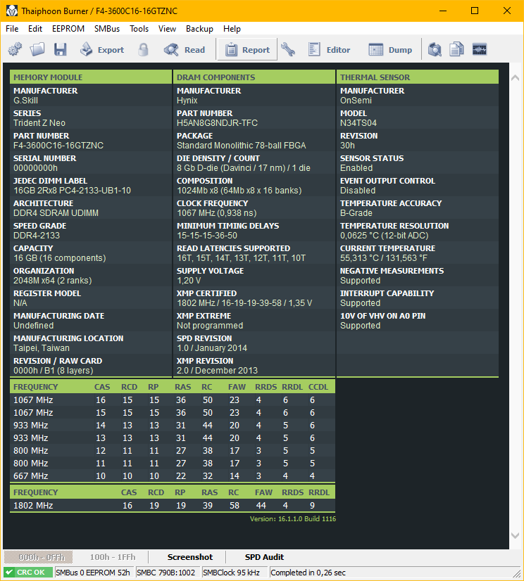

@HotProton Das wäre zumindest erst mal ein erster Hinweis. Die D-Die gibt es allerdings trotzdem, sind im September letzten Jahres wohl zum ersten mal aufgetaucht.
Ich kriege die D-Die (CJR?) zumindest nicht Stabil, kannst du mir deine Settings eventuell schicken? Danke

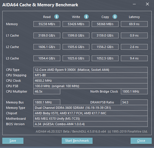

Ich verwende das XMP Profil und die laufen nach einen ersten Karhu Test bis 10.000% ohne Error. Morgen lass ich denn Karhu nochmals laufen zum verifizieren. Die Bench Werte von Aida sind auf jeden fall sehr gut wie ich meine und besser als die instabilen Ballistix mit 3600 ob wohl die bessere CL hatten. Daher einen richtigen Grund für OC sehe ich nicht, wozu auch.

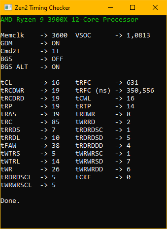

@HotProton, magst du mir auch die XMP Timings zustecken, die dein Board trainiert hat, gerne auch per PM. Bei mir stehen die in Ryzen Master, kenne sonst kein anderes Tool das mit Zen 2 arbeitet.
Hier meine Werte aber ich habe einen 3900x und x570 daher kannst das nicht 1:1 verwenden wohl. Vdim sind bei Auto 1.36v wobei selbst wenn ich Manuell 1.35v eingebe das MSI Board daraus 1.36v macht bzw im Bios so anzeigt. Das RMT verwende ich nicht da der größte Müll aus meiner Sicht.
