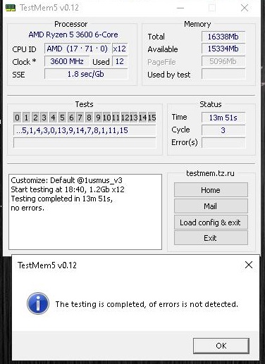

@snipe1337
Hab jetzt den Test gemacht. Ist wie davor o. B.
OCCT und Linpack liefen 2 h ohne Probleme mit max. Einstellungen.
@nospherato ich nutze mal den stressapptest... Bin ja gespannt.

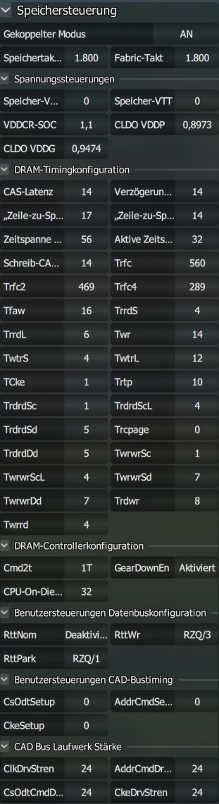

Nabend zusammen,
habe heute mein neues RAM-Kit 32GB 3200C16 Ballistix LT bekommen und mich (das erste mal) an RAM-OC gewagt. MB: B450 Tomahawk Max, CPU: 5 3600
Das sind die aktuellen Timings für 3600C14 bei 1,45V:
Allerdings komme ich nicht über 3600Mhz hinaus, bzw. ab 3733 (IF manuell eingestellt und Werte nach dem Guide hier im Forum) bootet der PC nicht, aber dabei leuchtet nicht die RAM Fehler LED am MB auf sondern die CPU und die Lüfter drehen auch nicht wie normalerweise auf. Weiß jemand, woran genau das liegen kann?
Bin aber auch erstmal mit dem 3600C14 zufrieden - freut mich, dass das bis hierhin geklappt hat, aber vllt. gibt's noch Hinweise, wo man ansetzen kann um noch mehr rauszukriegen? Bin damit bei einer Latency von 67-68.
DANKE! (habe in den letzten Wochen nach Zusammenbau eines neuen PC wirklich von diesem Forum profitiert, schön, dass hier freiwillig Leute anderen helfen, so hab ich überhaupt erst angefangen mich mit OC zu beschäftigen).
Gruß,
Deca
Gruß,
Deca
