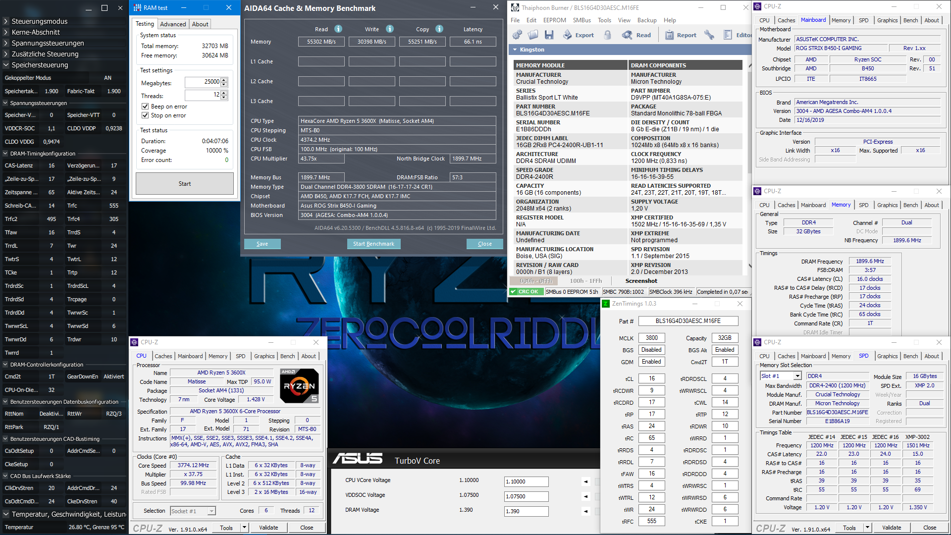

Verangry schrieb:
Hatte nur deine AIDA Latenz als Screenshot gesehen. Sorry.
Die Liste gibt es auch immer noch und da kannst du dich auch selbst eintragen. Einfach die OC Liste im startpost nehmen (von @Shaav ) und dann unter Zen+ dein Ergebnis einfügen samt Link zum Bild.
Nicht nötig sich dafür zu entschuldigen. :)
Ich trage mich bei Gelegenheit mal ein. Wusste nicht, dass man das auch einfach selber machen kann.
Versuche vorher aber noch > 63 ns zu erreichen :D Gestern hatte ich mir eigentlich gesagt das ist jetzt fertig, aber 3667 CL14 muss ich einfach noch probieren.
CPU Takt hilft da sehr schön bei der Latenz. ;)

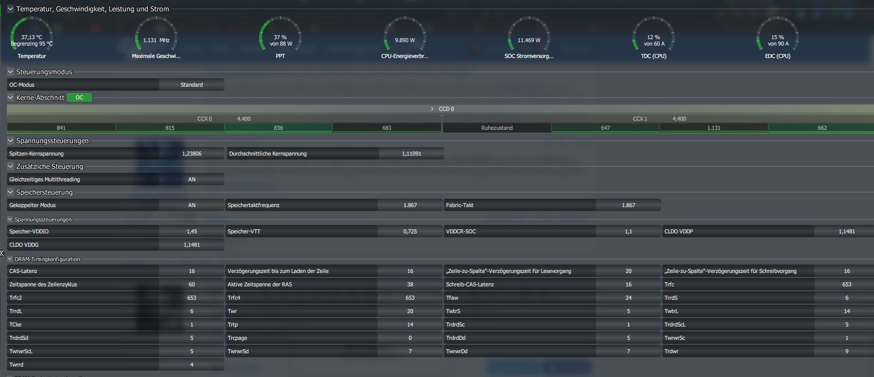

Mit Zen+ kommt man kaum über die 3600 beim Speicher? Ich finde nur wenig Ergebnisse darüber. Mit meinem 2600x auf dem asus Prime x470 kann ich mit 3800MHz cl16 Cinebensh laufen lassen aber im Karhu komm ich nicht weit über 300%. Wenn ich auf 3733 runter gehe und auch die Timings lockere bringt keine Besserung. Oder ist es mein MB was da nicht mitmacht?
Habe es selber eben nochmal getestet mit 3666 Mhz. Keine Chance egal was für Spannung auf dem Speichercontroller anliegt oder welche Proc Stufe man wählt und wahrscheinlich auch egal wo die Timings stehen. 3600 Mhz ist Ende, wobei ich dafür nicht mal viel Spannung brauche.
@ZeroCoolRiddler Meinst an den Timings kann man noch was drehen oder Ende?
Also die sehen völlig ok aus. Wo noch gedreht werden könnte wären tRAS, tFAW, tWRRD und evtl noch tWR. Muss aber absolut nicht sein. Du kannst die Timings so lassen und hast schon 95% der möglichen Mehrleistung rausgeholt.

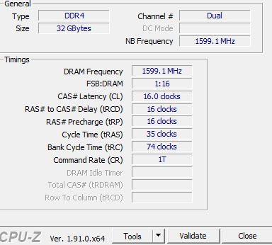

Hallo Leute, ich bekomme 3733 mit safe timings vom calculator einfach nicht stabil hin.
Habt ihr tipps für mich?
Dracal2002 schrieb:
@Llares
Hi brauchst du wirklich so viel Vdimm? Ich bin auch am Anfang so hoch einstiegen und hab das System nicht stabil bekommen weil mir der Speicher zu warm wurde versuch doch einfach mal testweise 1,4 oder weniger.
ZeroCoolRiddler schrieb:
1,45v? Das wären extrem schlechte Riegel wenn das wirklich nur so laufen würde.
Das oben ist mein aktuelles Ergebniss, was ich auch täglich nutze. Da musste ich für etwas schärfere Timings von 1,385v auf 1,39v rauf.
Danke, habe mal die vDimm auf 1,4 V gesetzt und werde jetzt mal AIDA laufen lassen. Eine Idee, welches Subtiming dafür verantwortlich sein könnte, dass 3800@Safe stabil läuft, 3800@fast aber nicht (und zerocool's soft gar nicht erst bootet)?
tRCDRD auf 20 setzen.

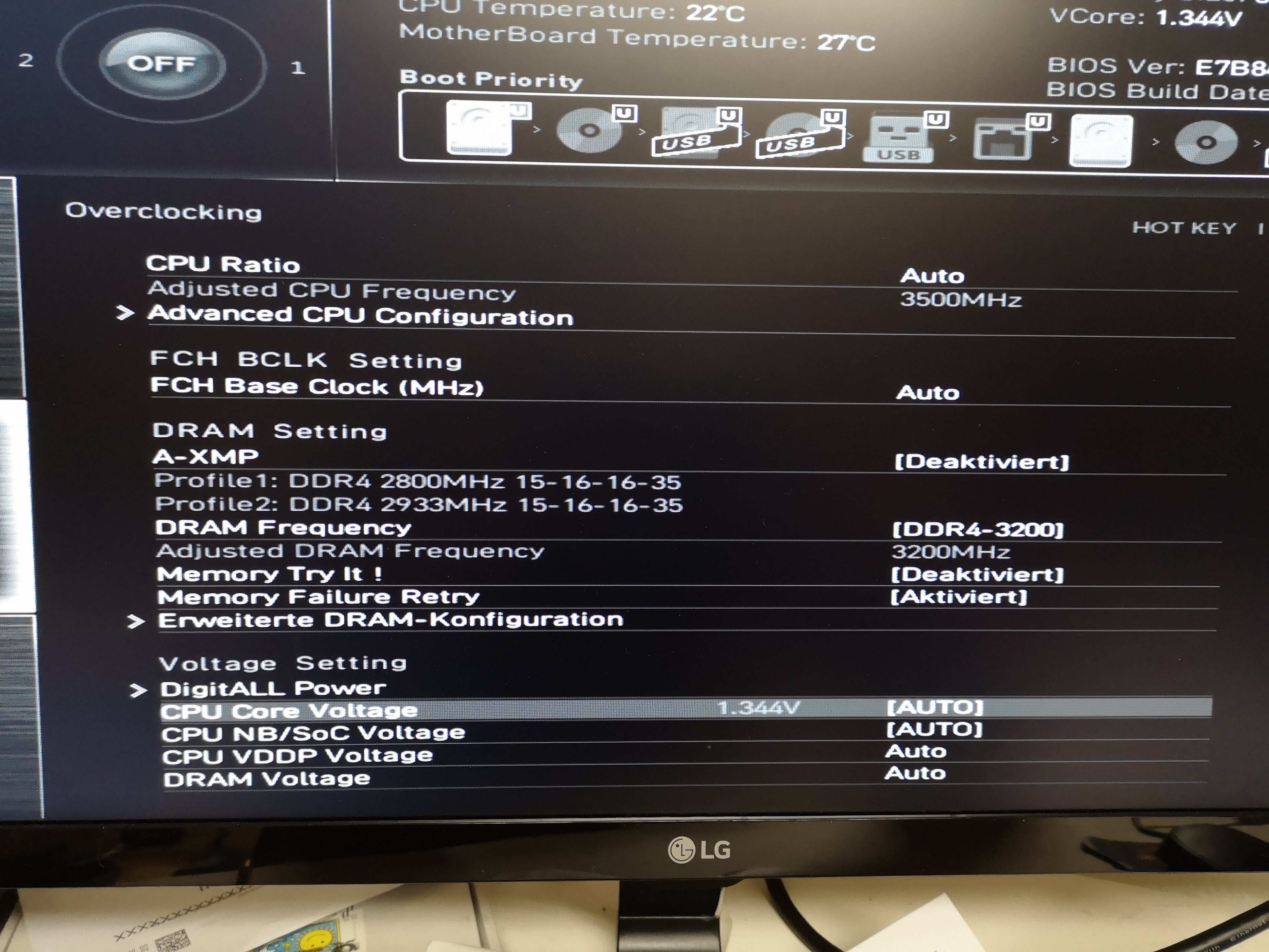

würde gerne aus meinem RAM ein wenig mehr herausholen.
Haben diesen im Angebot gekauft für 125€ gekauft: https://www.amazon.de/dp/B07MD3WDLS...1&ascsubtag=ZVu4kFMckYFZv4sKbxsn7Q&th=1&psc=1
Habe von OC noch nicht so viel Ahnung, würde mich aber gerne ein wenig in die Materie einarbeiten.
Derzeit läuft er so.
3200 habe ich hinbekommen, bei 3400 startet der PC aber nicht mehr.
Habe bis jetzt nichts verstellt, außer die MHz Zahl (im Bios)
Spannung ist bei 1,35V.
