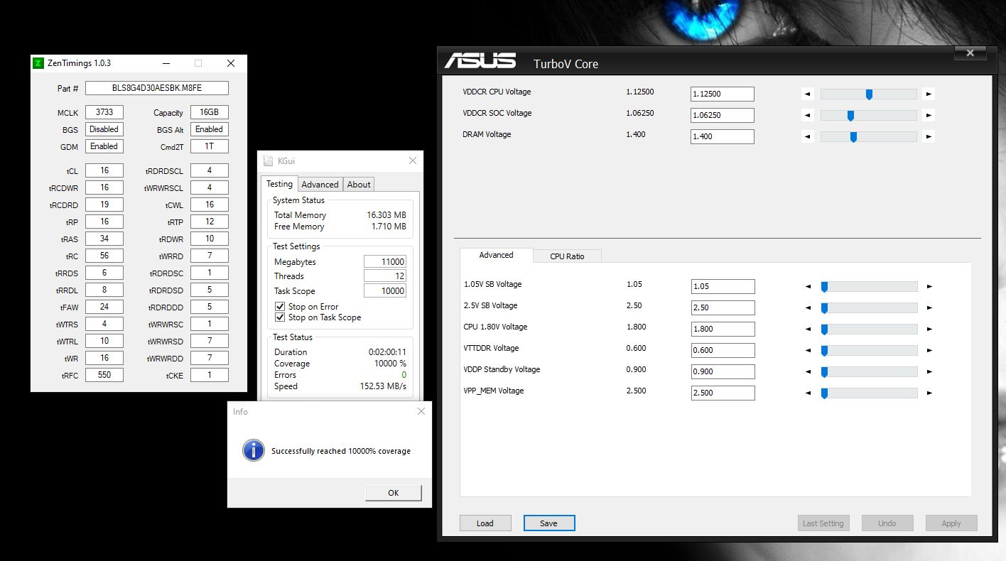

Hey.. Hat hier evt einer ein brauchbares stabiles Setting für nen 1600AF mit 8GB E-dies 3000CL15?
Hab mal mein 3733 scharf (zeros settings) vom anderen PC genommen. Allerdings ein 3600er mit 32GB.
Vsoc Aida lief mit 1,0625 durch
Vdimm aktuell 1,4 in gang
Aber denke mal spätestens bei TM5 kackt mir das Teil ab 🙄😂
Probier doch mal Zeros 3600er Settings. Mit höheren Frequenzen hatte hier bisher keine wirklich Erfolg. Mein letzter Versuch > 3600 ist gerade mal eine Seite her. :D Bei mir läuft daher das 3600 scharf Preset.
Reaktionen: Tobse80

Im mom läuft Karhu mit den 3733 scharf. 4500% sind geschafft. Mal sehen wie weit es kommt 😁
die ersten 10000% wären geschafft. Morgen Abend kommt der 5000 run

Hopie schrieb:
Alles klar :)
So.. der 5000% Kaltboot run wäre auch erledigt.
Hoffe nur, das ich alles korrekt eingetragen hab :D
Reaktionen: cm87 und ZeroCoolRiddler
