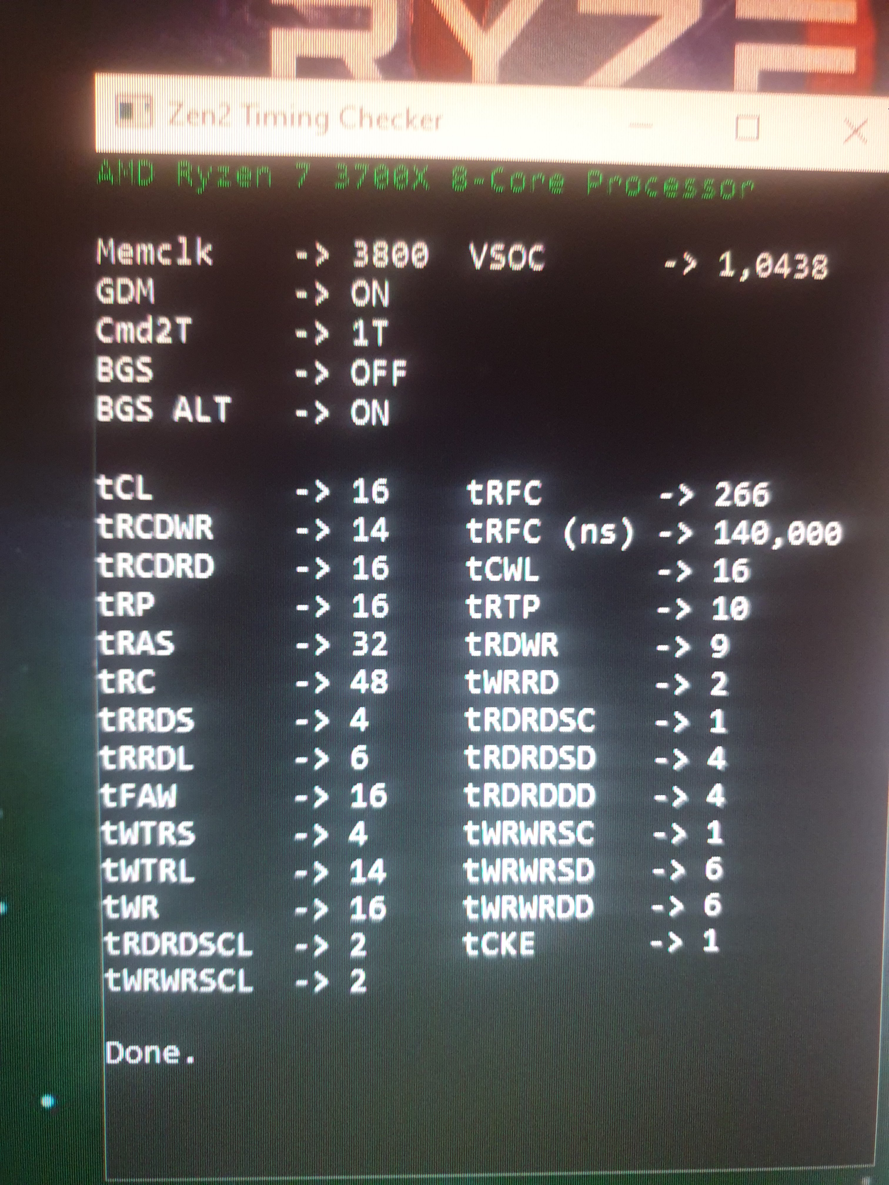

Versuche mal die Timings aus dem Screen
Sind 2x16GB B-Die
VDimm 1,435V
Grüße

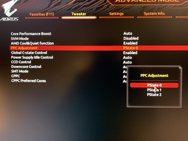

@ZeroCoolRiddler ist es das "Global C-state Control" (habe ich von Auto auf ENABLED gestellt) oder das ausgewählte PPC adjustment?
@ZeroCoolRiddler + @cm87 Ich glaubs nicht, die Latenz hat sich um 0,5ns auf 66,8ns verringert :D
