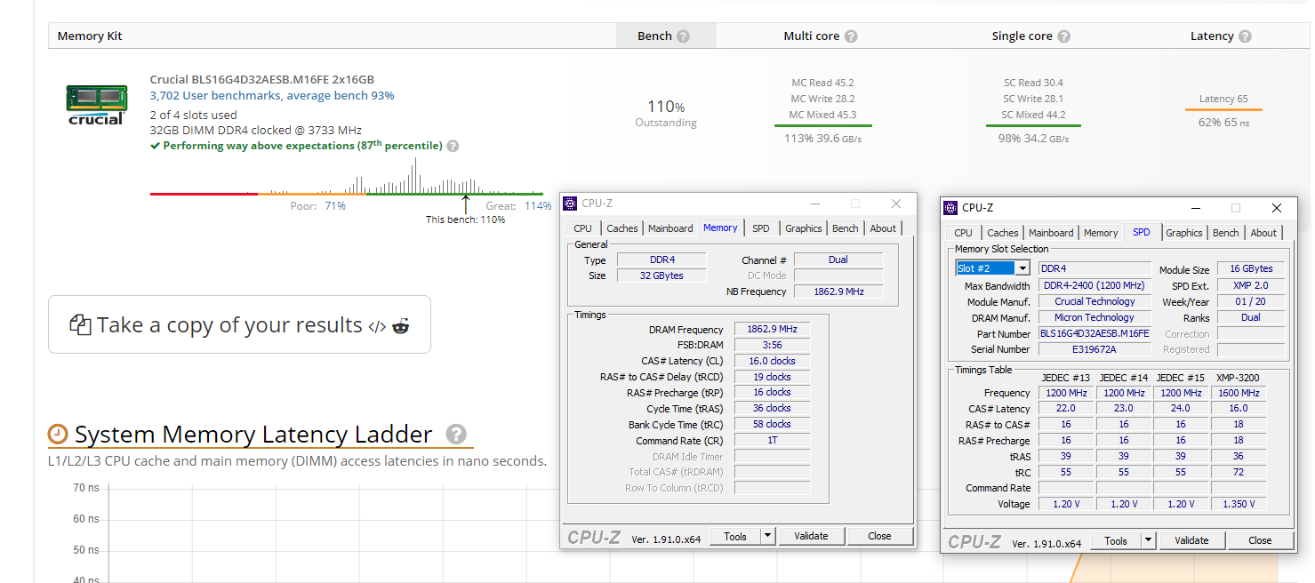

Ich übertakte aktuell mein RAM. Stable habe ich Ihn auf 3733 MHZ CL16 (Infinity Fabric 1:1) bei 1,35 Volt.
Nun würde ich gerne 3800MHZ und Infinity Fabric 1900MHZ versuchen, kriege es aber nicht hin mit den Werten zu booten und habe keine ahnung welche Werte ich anpassen muss um es hinkriegen zu können. Habt ihr da vielleicht eine Idee?
Wenn es nicht klappt, welche Werte müsste ich anpassen um meine Latency auf 3733 zu verbessern? (Aktuell 65.9 ns)

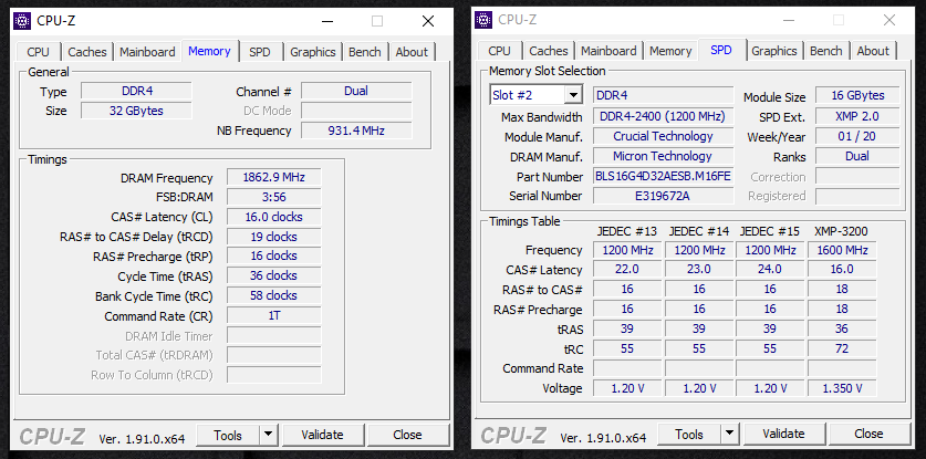

@Pipicu deine Teiler laufen nicht synchron bei 3733 MHz. Fclk auf 1866 und Memclk = UCLK einstellen.
Und die 65,9ns klingen dann nicht realistisch.

Hier mein Benchmark mit 3733 und den 65,8 Ns
https://www.userbenchmark.com/UserRun/25015131
3733 und 1866 sind eingestellt gewesen. Vielleicht habe ich es falsch erklärt. Die Option Memclk = UCLK finde ich nicht in meinem Mainboard aber schaue nochmal genauer.

cm87 schrieb:
Lt CPU Z läuft dein Setting nicht mit 1:1:1.
Daher mal FCLK auch korrekt einstellen. Dein UCLK ist halbiert.

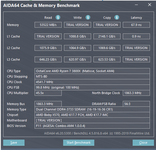

Userbenchmark eignet sich auch nicht dafür. Nimm besser Aida64.

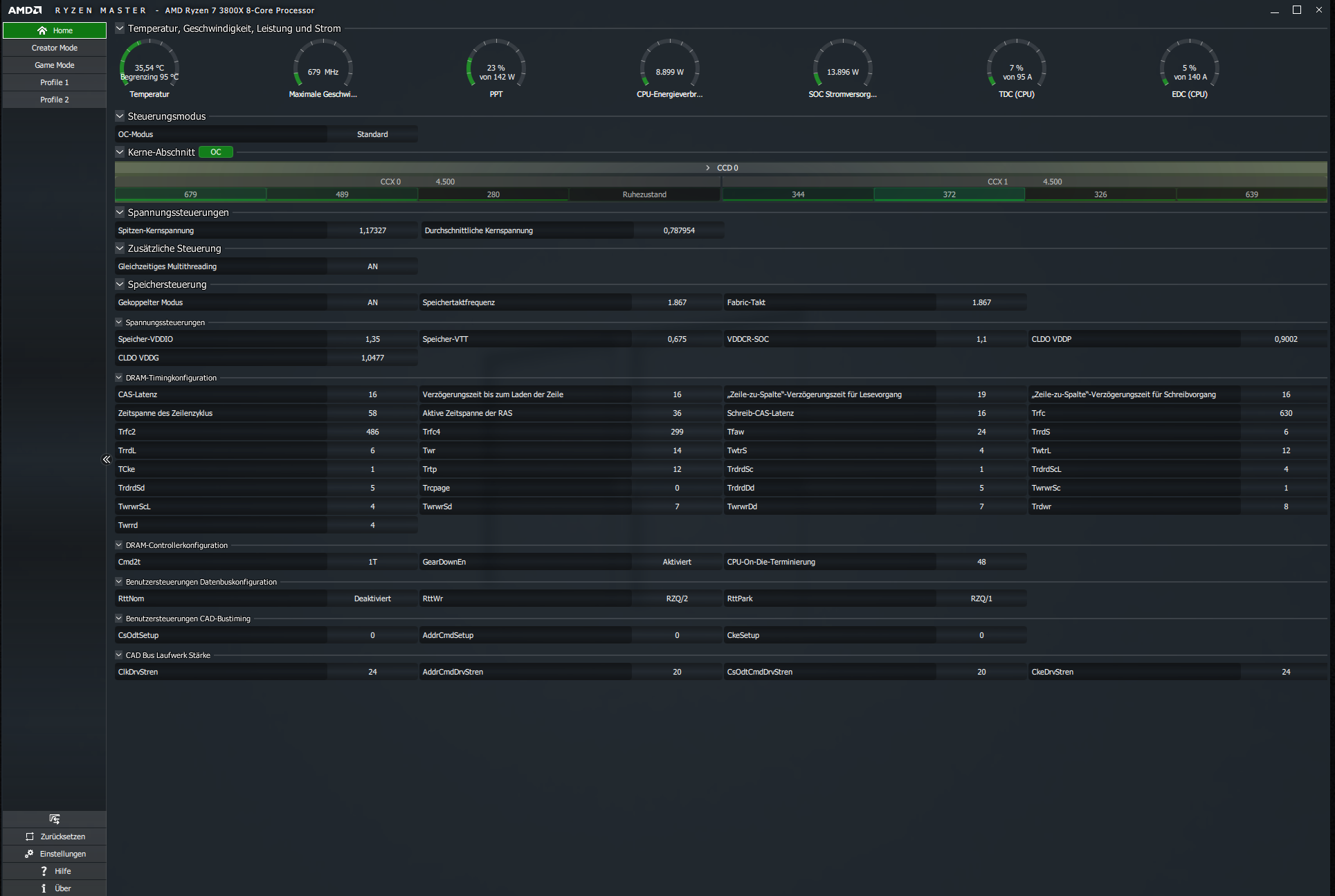

Und schau mal, dass die 3733/1866 laufen. Zeig auch mal restlichen Timings. Ryzen Master Tool kann das auslesen.

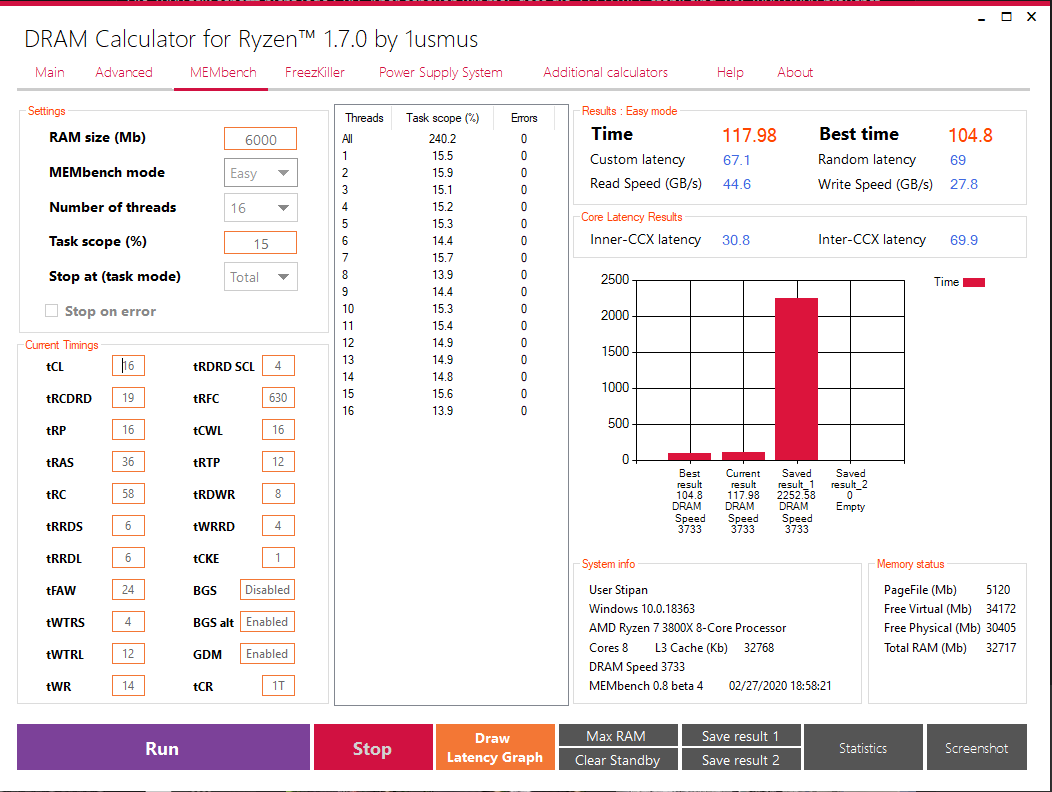

Stabilität habe ich mit dem DRAM-Calculator getestet (Membench auf Costum und 2x 1000% Task Scope durchlaufen lassen ohne Errors). Leider habe ich nur die Trial-Version von AIDA64. Spannung und Wiederstand kann man glaube ich aus dem Bild von Ryzen Master entnehmen.
Dann lass den Memtest jetzt nochmal mit fclk auf 1866 laufen.
Procodt müsste normal geringer gehen. Rtt mal 0/3/1 statt 0/2/1 nehmen. Vddg kannst normal auch runter.
Die 1900 fclk schafft nicht jede CPU. Aber schauen wir mal, dass die 3733/1866 stabil sind. Bei 3800/1900 brauchst höhere Vdimm und auch Vsoc, vddg und VDDP können helfen, sofern manche Timings nicht zu tief sind.

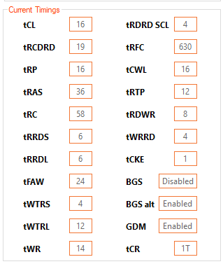

Ich habe deine Werte noch einmal nach einem CMOS Clear durchgetestet und bin zu demselben Ergebnis gekommen. Die Widerstände 7/2/1 und 5/3/1 haben auch nichts gebracht.
Habe auch noch mal mit 2x16 GB getestet: 3666 /1833 schafft er. Ich habe mit 7/3/1 und 48 Ohm und mit 7/2/1 53 Ohm die 3733/1866 gepackt, allerdings jeweils nur 1x. Beim nächsten Neustart hat er es beides mal wieder nicht geschafft.
VDDP und VDDG hast auch bereits erhöht und getestet?
Vlt pfuscht aber noch ein Timing rein... tRDWR >10; tWRRD > 4; tWR > 14;
