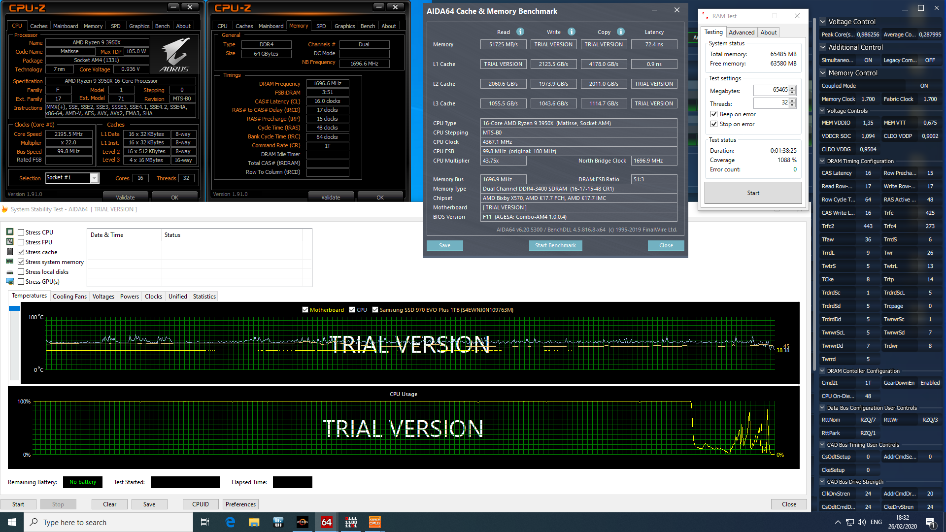

So hier nochmal der volle Test von AIDA.
Ich versuche mich gleich an den 3466Mhz.

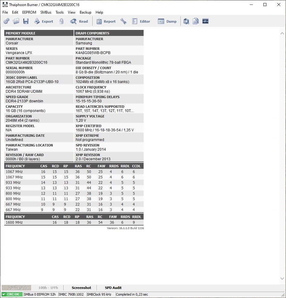

Als Speicher kommen zwei Module Corsair-Vengeance LPX schwarz DDR4 3200MHz CL16 mit jeweils 16GB zum Einsatz. Der Speicher läuft im Dual-Channel-Betrieb. Diese sehen im Thaipoon wie folgt aus:
Also sind auf dem Speicher Samsungs B-Dies verbaut.
Wo ich ein wenig stutze ist das PCB-Layout was hier mit B0 beschrieben wird, wozu ich beim Suchen im Internet überhaupt gar nichts gefunden habe. Zu dem Layout steht leider auch nichts in der RAM OC Anleitung für Zen+.

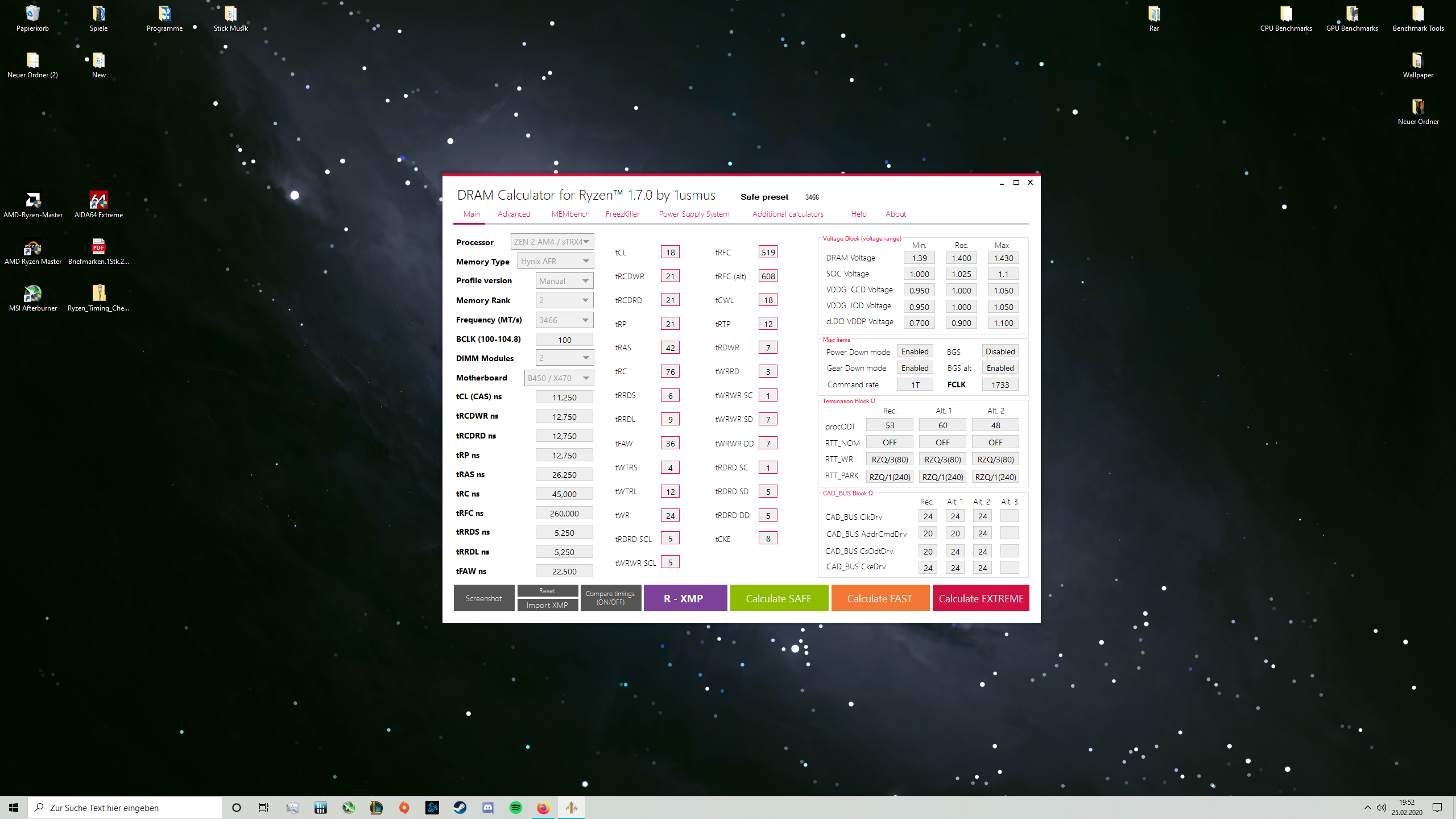

Danach habe ich wie empfohlen einen kompletten HTML-Report erstellt und diesen in den DRAM Calculator reingeladen:
Habe in der Folge die Timings und Spannungen im Bios eingestellt und hatte einen 3x an und ausgehenden PC. Da ich keine Zeit hatte mehr zu probieren, ließ ich es dann dabei bewenden und benutzte das XMP, dass ja stabil lief.

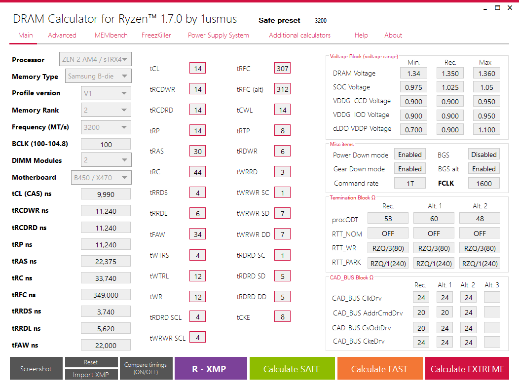

Bei VDDP/VDDG konnte ich mich am DRAM Calculator orientieren, bei DRAM überhaupt nicht und bei SOC hatte ich jetzt die obere Grenze gewählt da es bei 1,025 nicht komplett stabil lief.
Als ProcODT hatte ich zu Anfang den im Screenshot safe-preset_3200 dargestellten Wert mit 53 angenommen, dieser führte aber dazu, dass ich überhaupt keinen erfolgreichen Boot hatte. Demnach stellte ich dann gestern ein ProcODT von 60 ein und hatte erstmal einen erfolgreichen Boot mit den Timings 16-18-18-18-36, die sich an den Timings des XMP-Profils orientieren, da ich halt mit dem Safe-Presets keinen Boot bekam. Durch die falsche ProcODT und die falsche V DRAM wundert mich, der nicht erfolgte Boot jetzt nicht mehr...

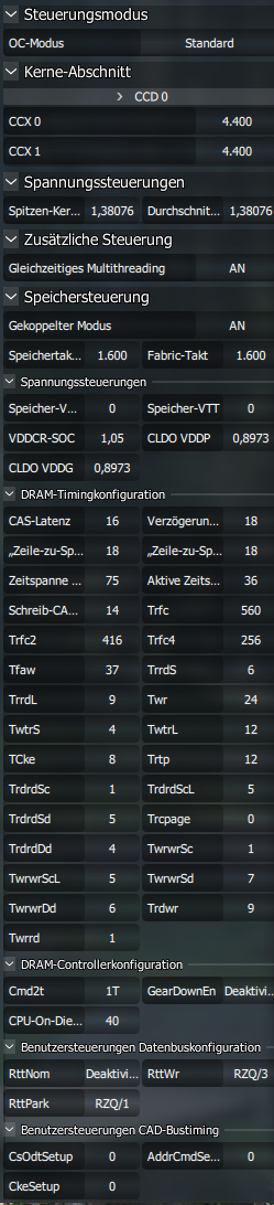

Die Werte im Ryzen Master sehen wie folgt aus:
Als Widerstandswerte sind aktuell 20-20-20-20 eingestellt.
Aktuell testete ich mit Karhu, die aktuelle Stabilität meiner Spannungen und des ProcODT. Das sieht für die Werte erstmal stabil aus.
Ich würde jetzt dahin gehen, die ProcODT noch ein wenig in Richtung 32Ohm schieben zu wollen.
