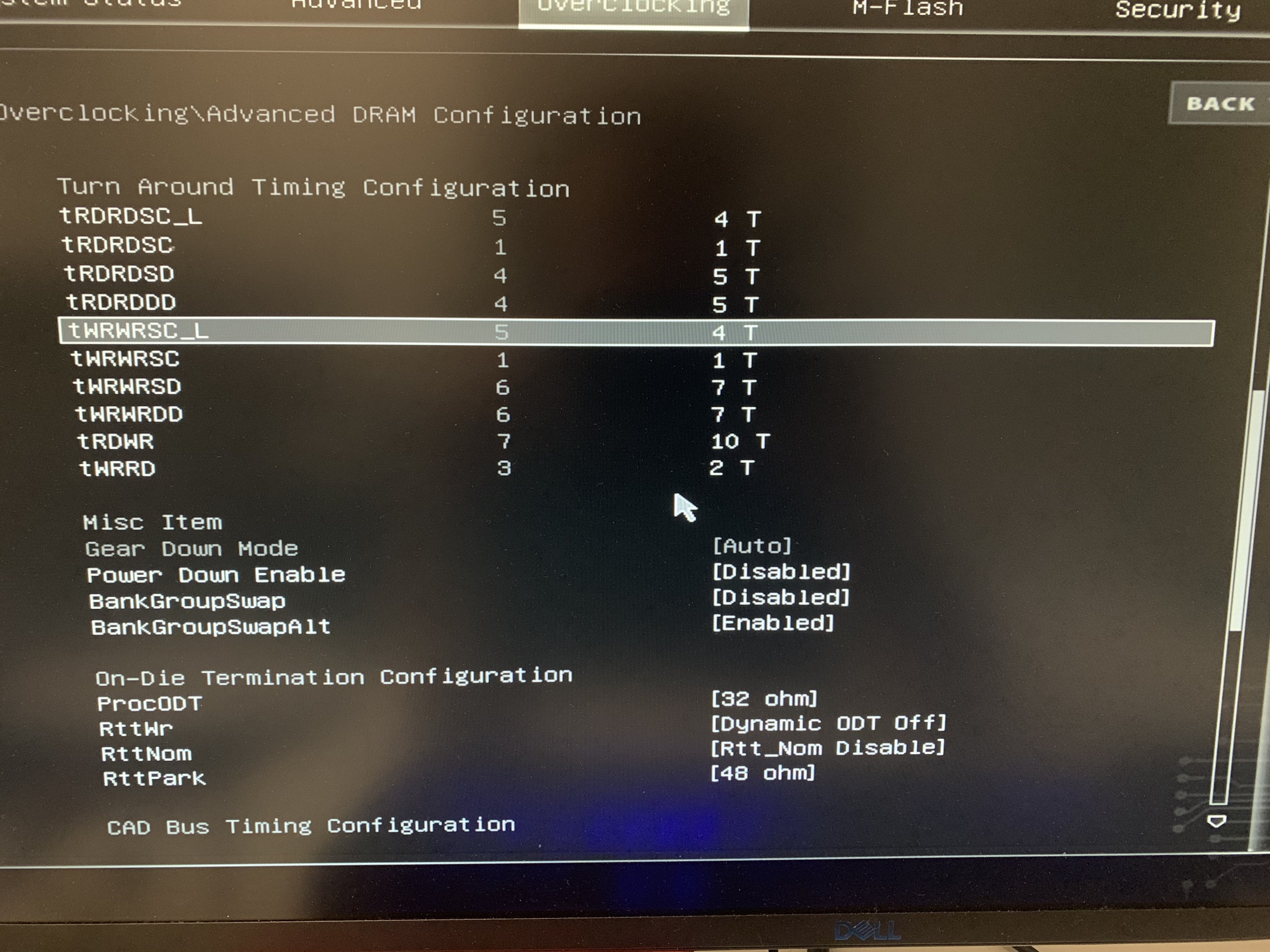

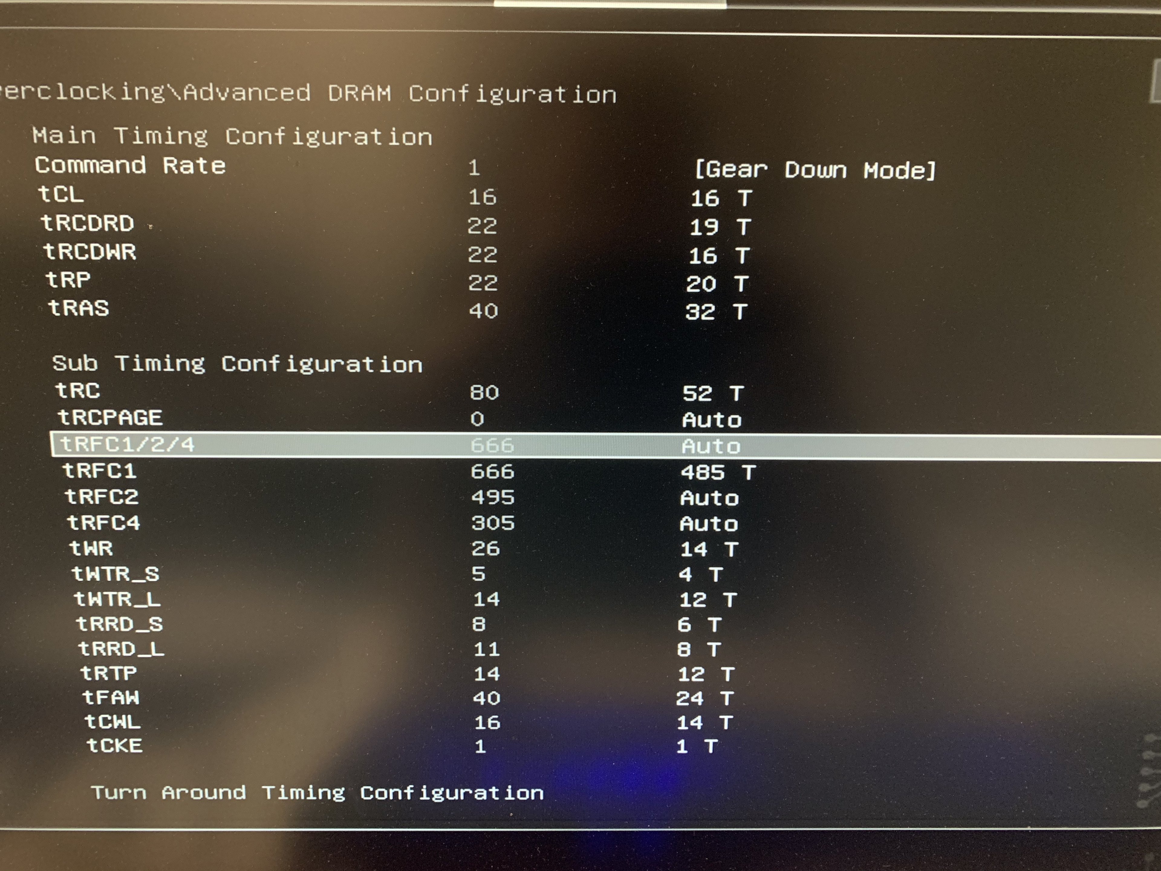

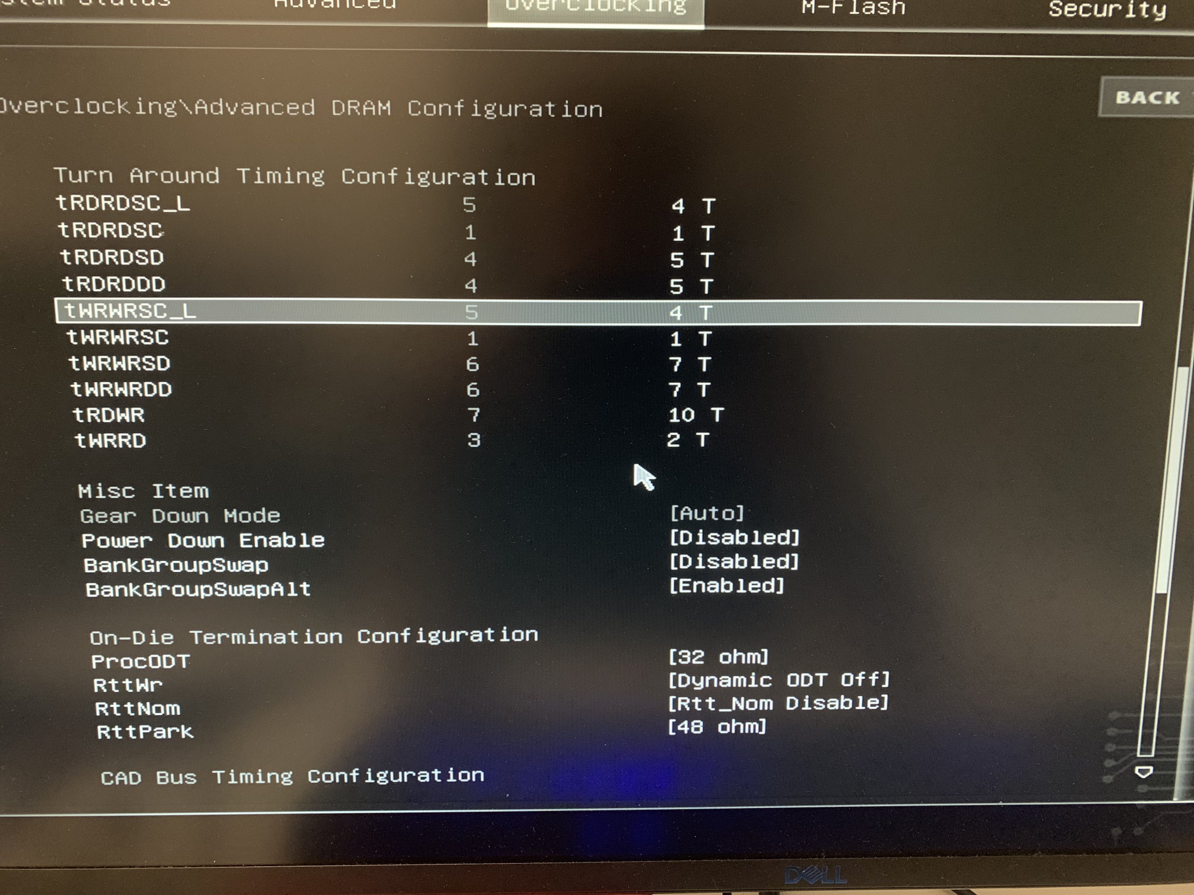

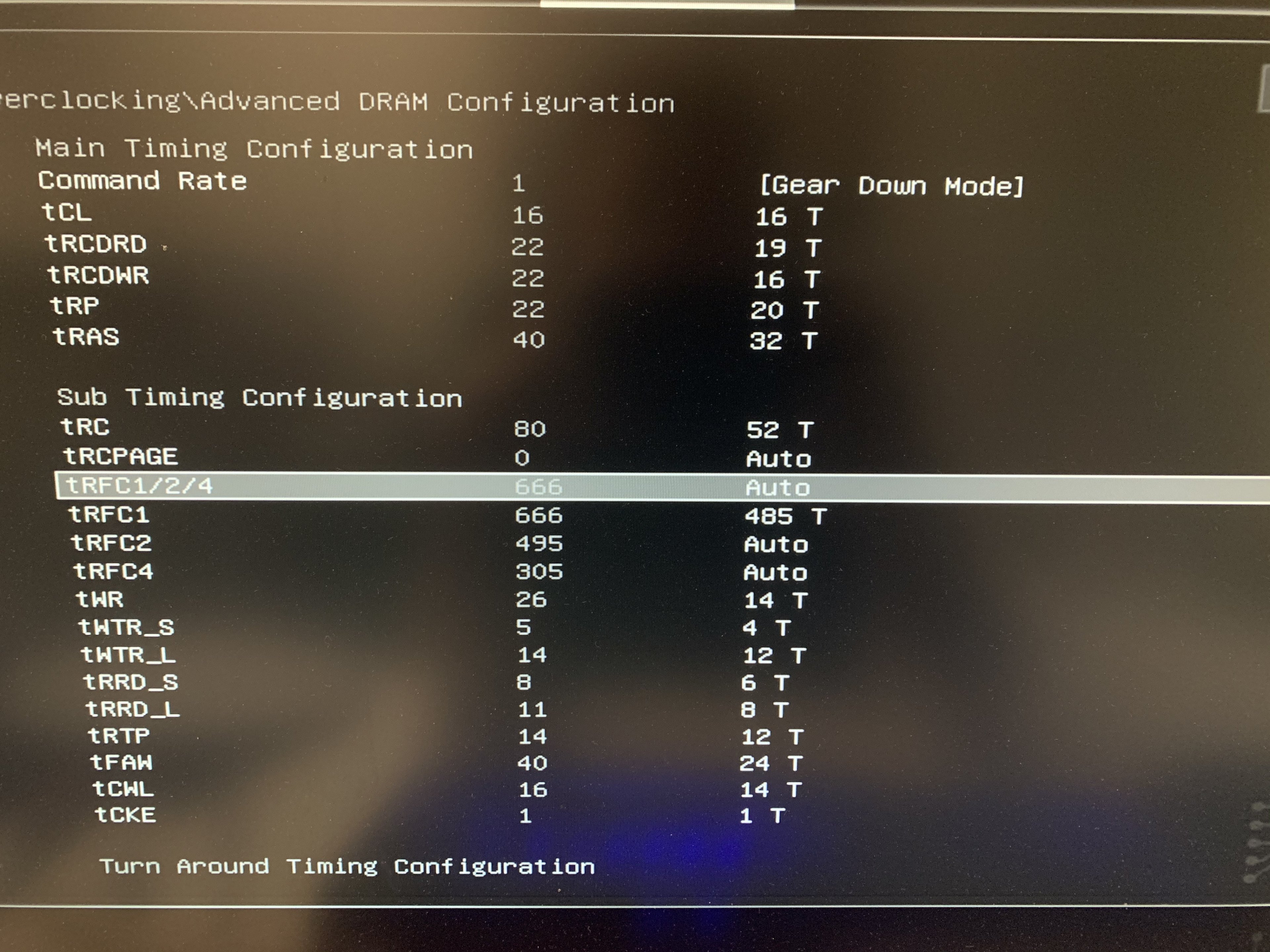

So hab ich das jetzt, passt das?
nach 40 Sekunden Cache Test gibts HW Fehler, bedeutet ich versuche ProcODT zu erhöhen? vsoc soll ja nicht höher als 1,1 oder?
