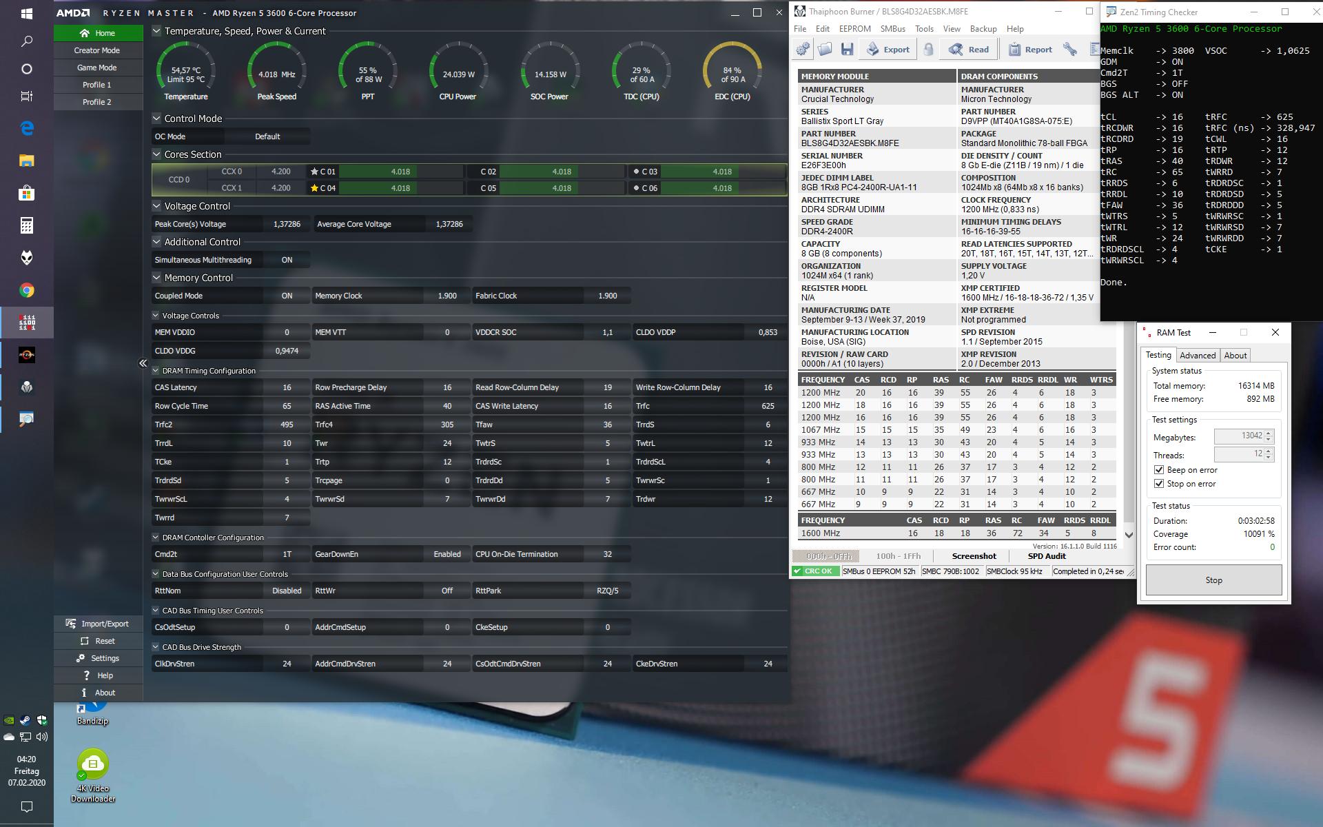

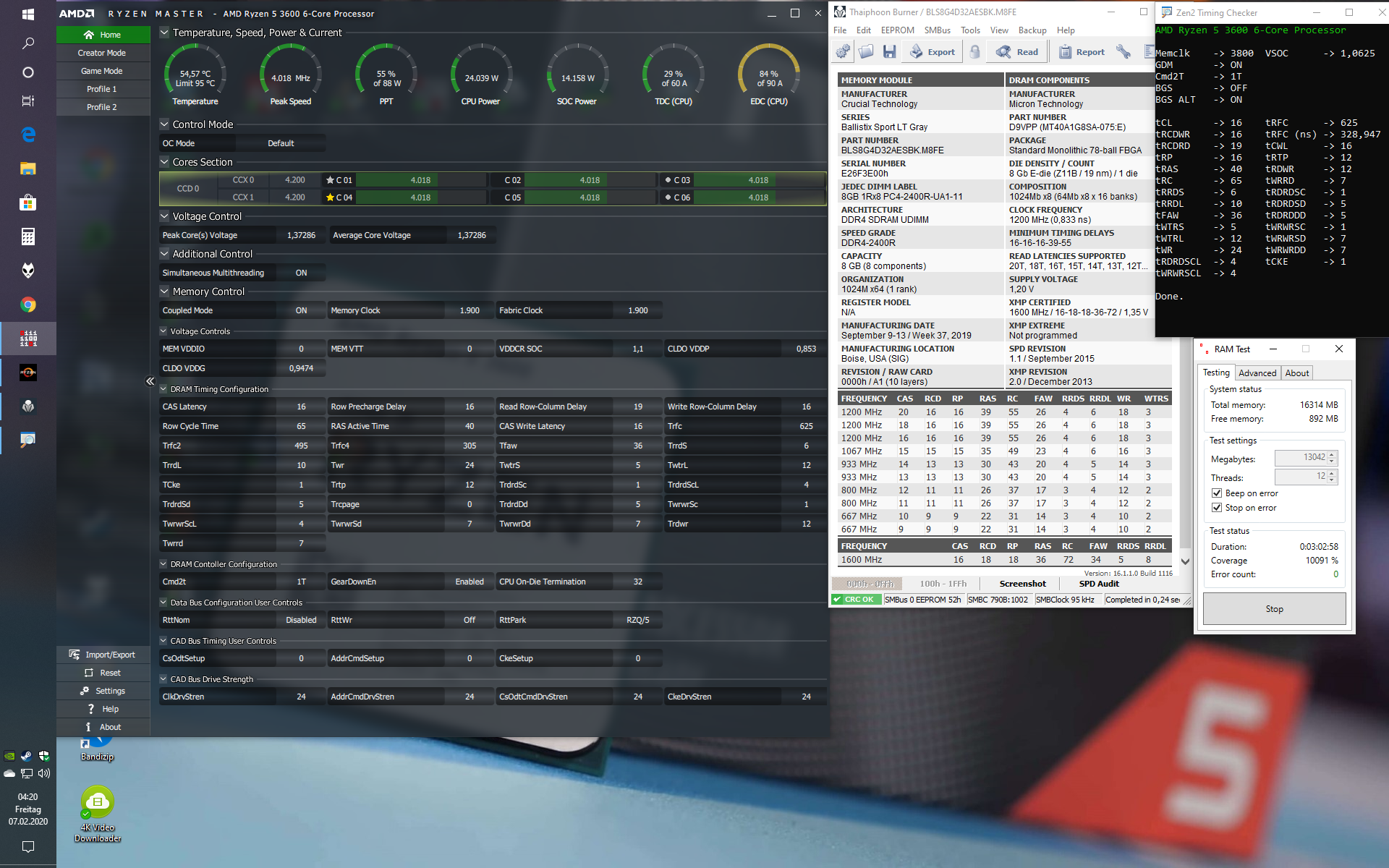

ich habe mal mit dem Calculator ein fast Setting gemacht, da sind noch diverse Unterschiede zu meinen Einstellungen:
zum einen ist hier unter CAD_BUS_Clock etwas anders und die Timings sind wohl etwas langsamer asl deine vorgeschlagenen.
Ich habe diese Settings jetzt probiert, unter Termination Block und CAD_BUS Block jeweils rec,alt1 und alt2
jedes mal nach ca. 6min HW Crash im Cache Test.
Da die Timings ja langsamer als deine zu sein scheinen und ich hier nicht wirklich vorwärts komme scheint das mit 3800 nix zu werden oder hast du noch Hoffnung?

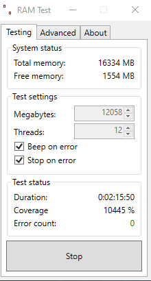

Meiik24 schrieb:
Braucht ihr alle nur etwa 2 - 2,5 Stunden für 10.000 % in Karhu? Ich brauch dafür locker 3 - 3,5 Stunden.
- Juni 2019
- 836
Die Länge wie lange karhu braucht ist u.a abhängig davon wie viel Arbeitsspeicher vorhanden ist. In meinem Fall sind es 32Gb, ich brauche dafür 4h. Bei meiik24 sind es nur 2h, da er nur 16gb hat.Daniel1337 schrieb:Braucht ihr alle nur etwa 2 - 2,5 Stunden für 10.000 % in Karhu? Ich brauch dafür locker 3 - 3,5 Stunden.Mein letzter Test war jetzt mit 13,5 GB auch nur unwesentlich größer als der oben gepostete Screen
Was hast du in karhu an Einstellungen eingestellt? Das steht auch weiter oben, was da eingestellt werden muss.
Wenn es partout nicht stabil werden will, würde ich erstmal wieder auf 3733MHz zurückgehen. Später nochmal probieren kann man immer noch.der-junge schrieb:Da die Timings ja langsamer als deine zu sein scheinen und ich hier nicht wirklich vorwärts komme scheint das mit 3800 nix zu werden oder hast du noch Hoffnung?
Und sei doch froh du hast keine e-dies und kommst gut an die 3733 und hast sogar bootfähiges 3800. Das geht nicht jedem so.
VSoC, VDDG und VDDP stehen wo?der-junge schrieb:jedes mal nach ca. 6min HW Crash im Cache Test.
Mit Cache Test meinst du Aida64?
Sofern ein Timing nicht völlig falsch gesetzt ist, dann liegt es an den Spannungen.

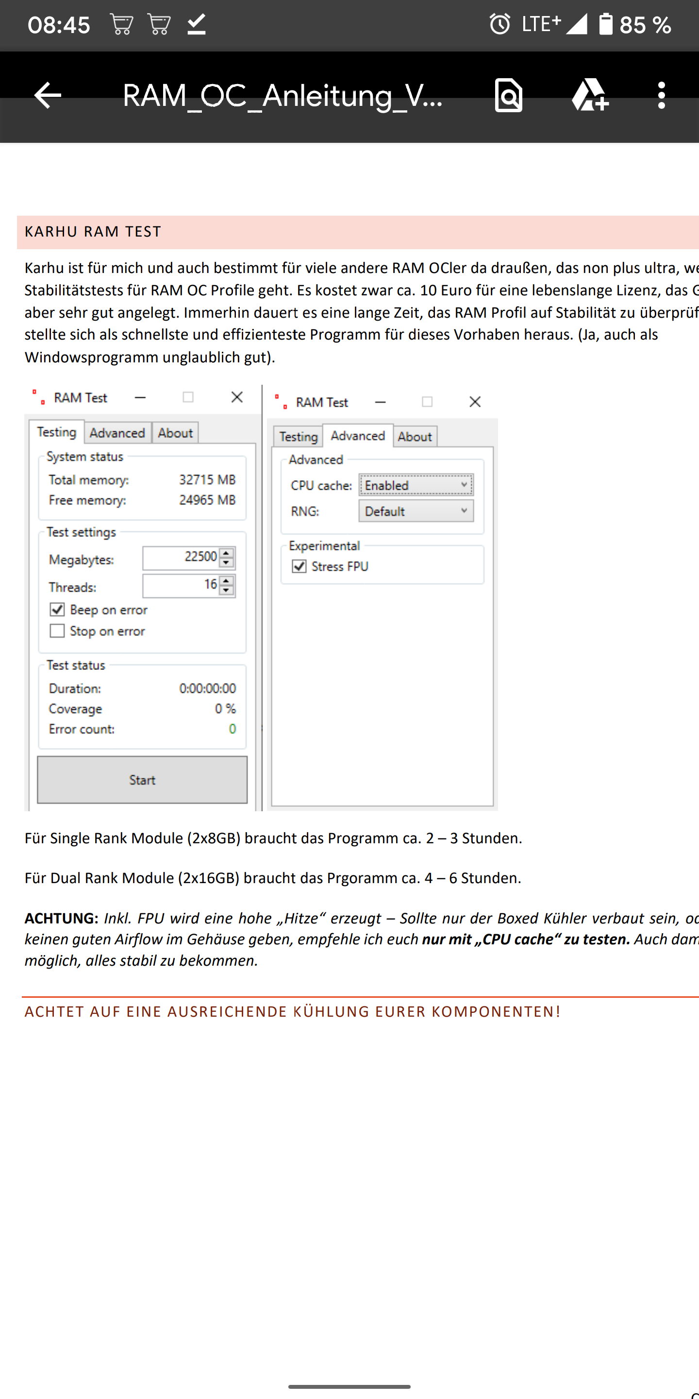

Ostwolf89 schrieb:Einstellungen für karhu standen in beiden Anleitungen von cm87 bezüglich RAM oc.
CPU Cache: Enabled
RNG: Default
FPU nur anhaken, wenn genug airflow da ist.
So teste ich immer. Die Menge Arbeitsspeicher also 16 GB sowie die Größe vom Karhu Test (12 zu 13,5 GB) sind ja bei beiden gleich. Meine Riegel laufen auch einen Tick schneller, daher sollte der Test normal auch nicht mehr als 50 % länger brauchen.
Läuft vllt. Zen2 schneller als Zen+ durch?

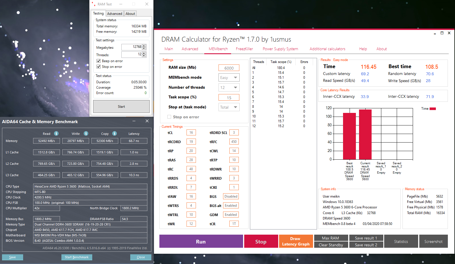

Timings sind wie auf meinen Bios Screenshoots mit den Werten von @ZeroCoolRiddler und wie auf dem letzten Screenshot vom Ryzen Calculator.
Ja mit Cache Test meine ich Aida64
vsoc = 1,1
vdim = 1,45
rest auto
vielleicht probier ich wenn ich heut Abend zuhause bin doch erstmal nen 3600er Setting stabil hinzubekommen, hm..
vsoc = 1,1
vdim = 1,45
rest auto
- Juni 2019
- 836
Wenn du das schon so einstellst, klingt das doch so als ob du alles richtig machst.
2-3h steht in ich Anleitung für Zen+.
Ob es schneller bei Zen 2 als Zen+ geht müssten mir andere sagen. :s

- Okt. 2006
- 7.424
Was für RAM ist egal, genauso ob Zen 1, Zen+ oder Zen 2.
Testmenge, Timings, Optionen. Danach richtet sich die Dauer.
Schnellste Einstellung:
Cache auf Enabled
RNG auf Default
FPU nicht angehakt
Langsamste Einstellung:
Cache auf Default
RNG auf Default
FPU angehakt

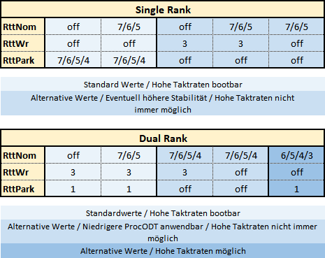

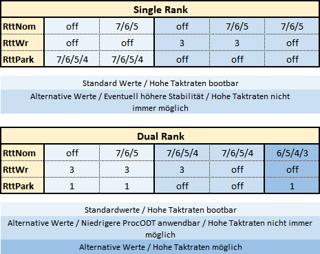

cm87 schrieb:Andere RTT Werte und für den Anfang mal laschere Timings - die spielen da voll mit rein.
(Quelle: Reous HWluxx)
Vielen Dank für den Tipp!
Habe mal alle Dual Rank RTT Werte durchprobiert:
Bis karhu kam ich mit:
| RttNom | RttWr | RttPark |
| 7 | 3 | 1 |
| 5 | 3 | 0 |
| 6 | 0 | 1 |
Allerdings gab es beim Start von karhu sofort nen Bluescreen. Dann habe ich versucht VSoC auf 1.15V zu erhöhen und VDIMM auf 1.45. Damit hat nur 5-3-1 gebootet.
Also bin ich mit den Spannungen wieder auf 1.1V und 1.35V und habe 5-3-1 noch mit 30, 34.3, 53 und 60 Ohm versucht, wobei ich nur mit 48, 53 und 60 Ohm bis karhu kam. Aber auch da gab es jeweils sofort nen Bluescreen.
Kann man daraus irgendwie ableiten, was man noch versuchen könnte?
