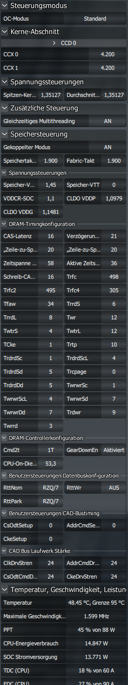

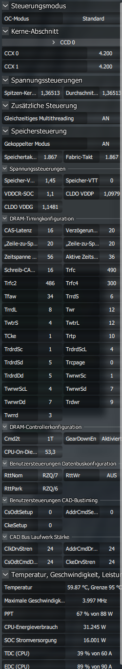

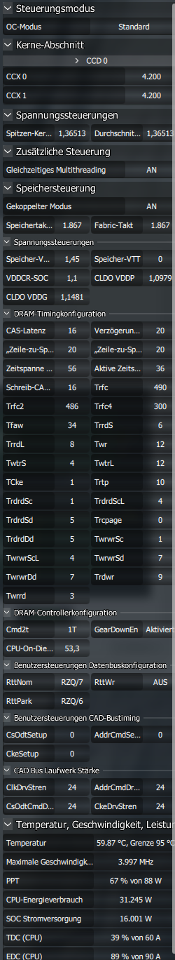

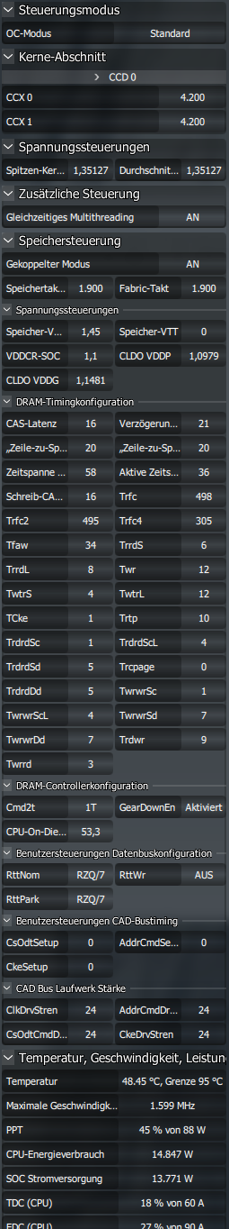

das sind die Settings:

Mir wurde mal gesagt tFAW kann auch mit 24/22/20/18/16 stabil laufen (bei mir warens 16).
tRFC / RAM-Takt * 2 * 1000 = Zeit bis refresh
Könntest du noch versuchen zu drücken, unter 250 ns sollen möglich sein, je nach Die auch 150 ns.
tRAS = tCL + tRCD + tRP +-1
tRC = tRAS + tRP
laufen bei mir auch gut, da könntest du vielleicht auch noch runter. 🤷‍♀️

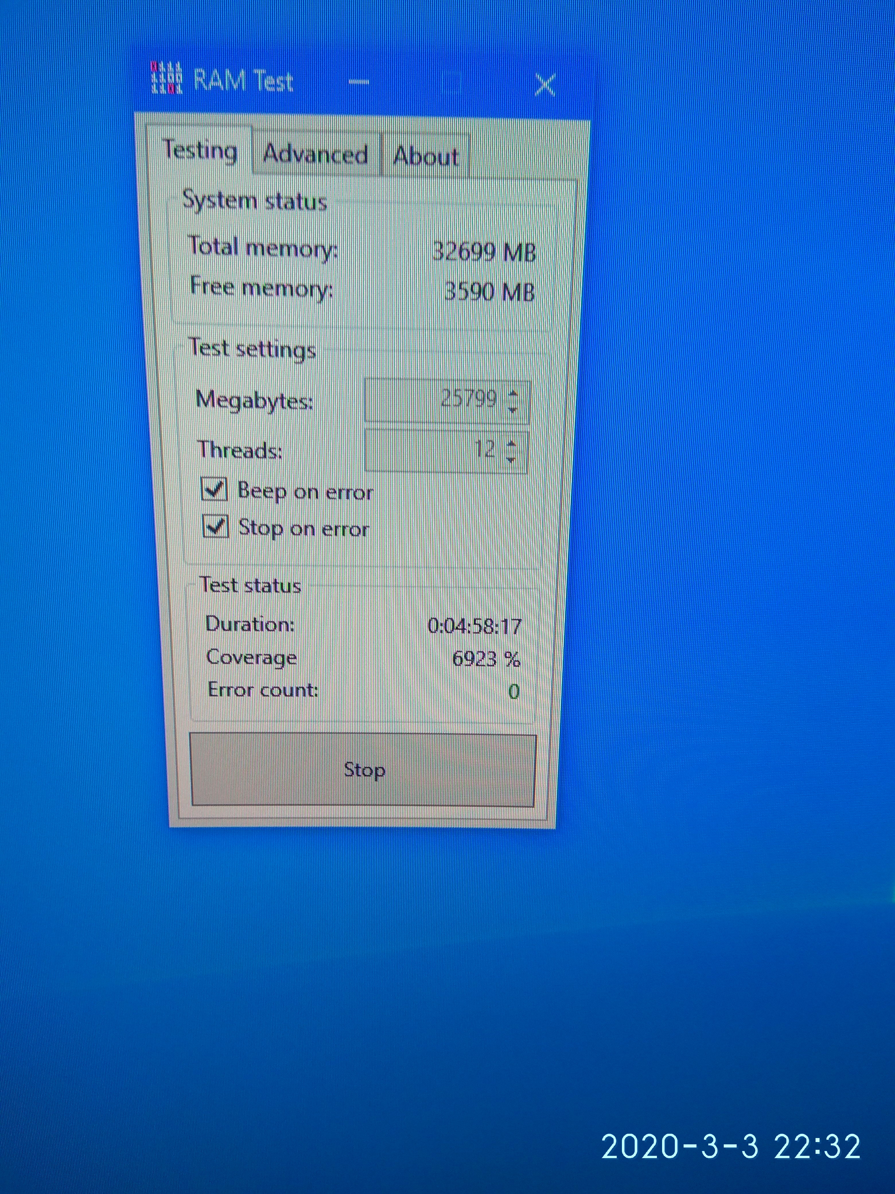

So ich glaube euer 3600 RAM setting ist stabil @cm87 @ZeroCoolRiddler :schluck: :daumen: gestern lief karhu schon bis 7000% ohne Fehler Dank @Ostwolf89 habe ich beim heutigen karhu Test CPU Cache enabled. Hatte mich gewundert weil ich für 6,5 Std erst die 7000 hatte. Mehr wollte ich dem Dan Case nicht zutrauen 😂.
