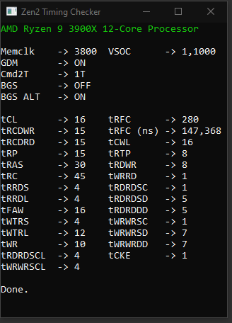

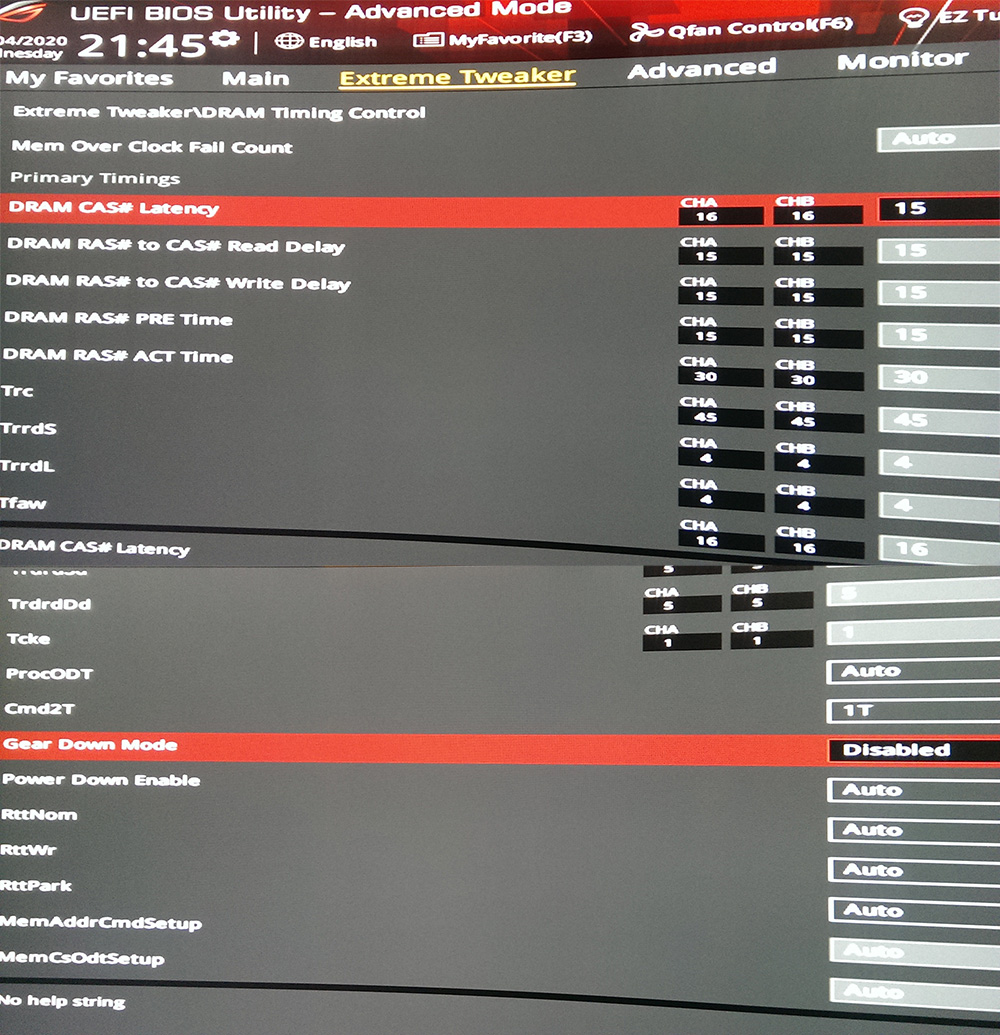

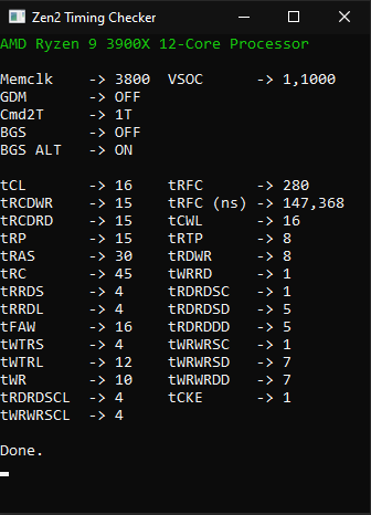

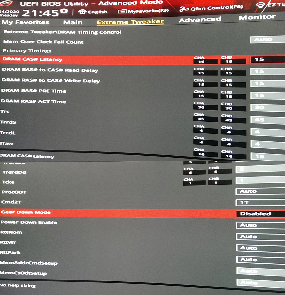

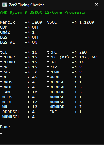

Daher ja mal die Defaults laden oder CMOS Clear machen und händisch eingeben.
Normal sollte es da keine Probleme geben 🤷‍♀️
Wie verhält es sich denn bei dir genau? Der Wert bleibt einfach auf 16 kleben?
Reaktionen: RNG_AGESA
Zensur

Möglicherweise ein Bug im Bios. Ich kann mit dem B450-i auch kein CL15 posten. 14 geht, 16 geht, 15 -> nix. Alle 3 mit GDM off.

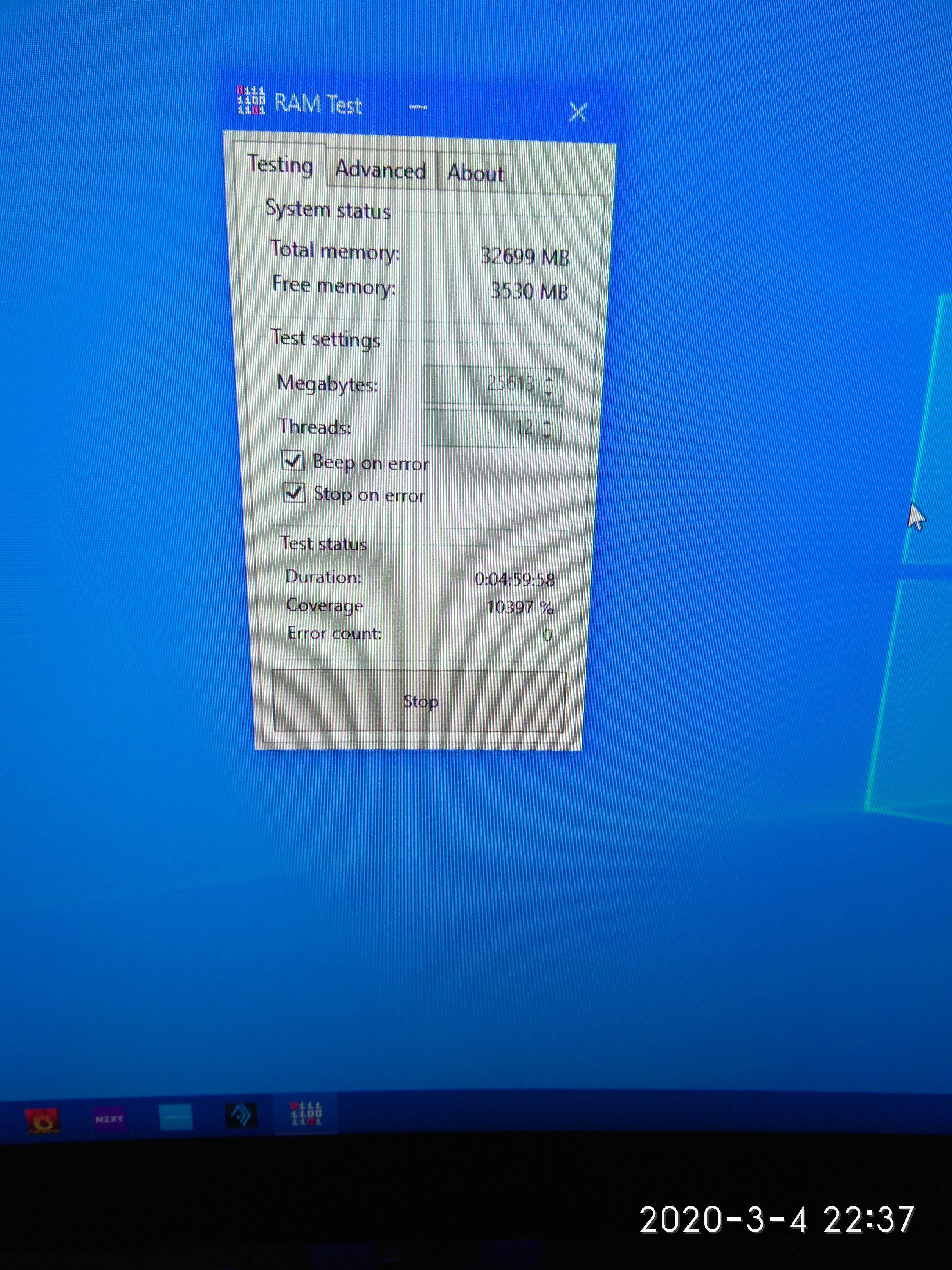

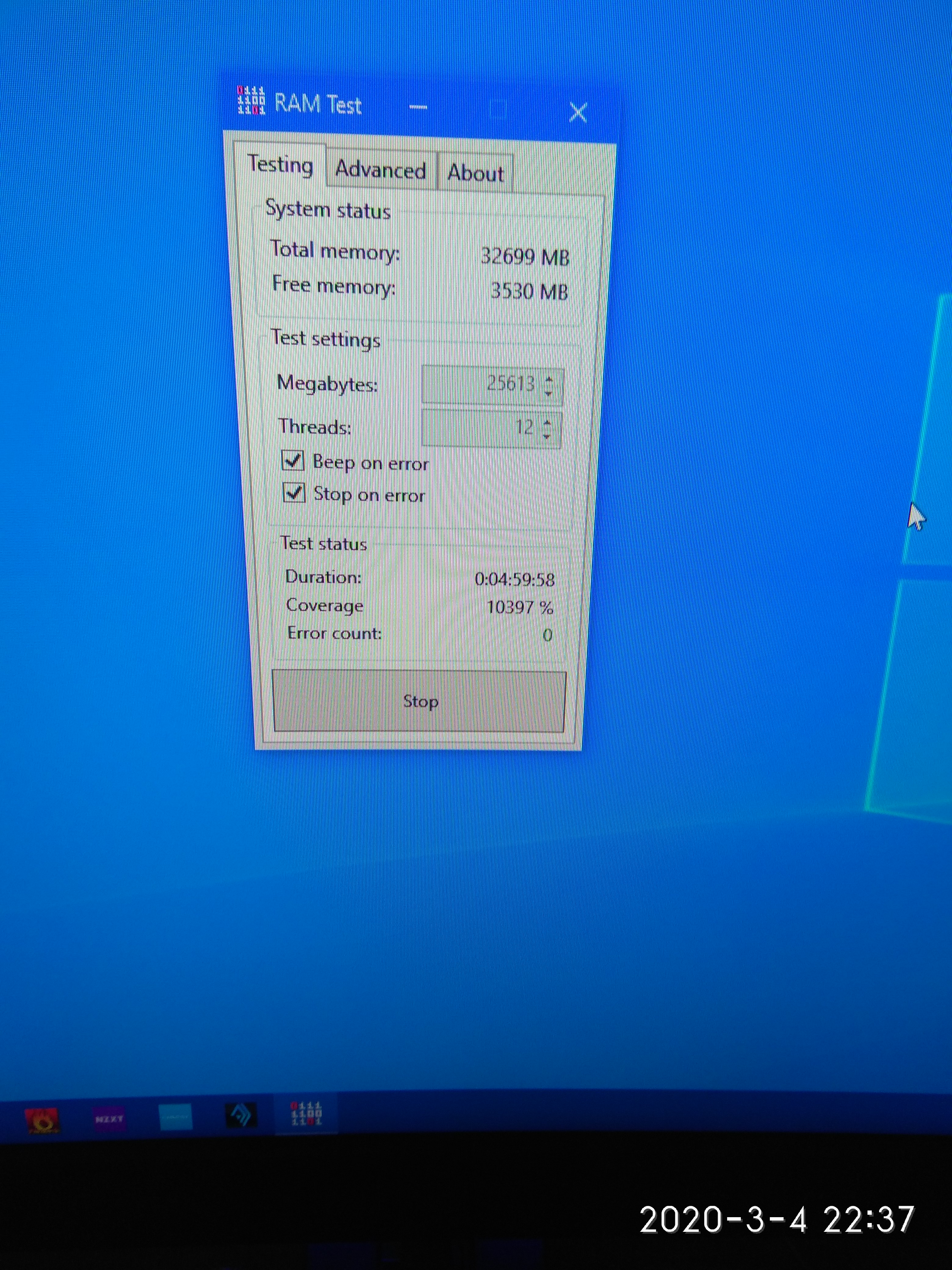

So habe es geschafft 3600 sind nach Kaltstart stable.

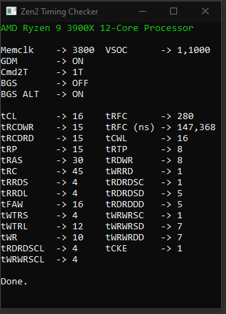

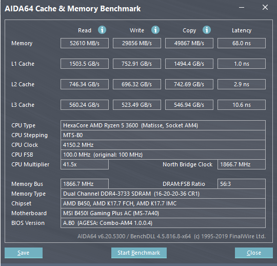

Jetzt habe ich mal einen Bench gemacht und muss sagen ich bin etwas enttäuscht, warum ist der Write so niedrig?
Bei 1umus, von dem ich die Settings 1 zu 1 übernommen habe sind auch die Read Werte höher. Er kommt auf 57900,56500,50800, zwar hat er andere Riegel wie ich, aber doch dieselben Chips und eben nen 2700x statt nem 3600er
