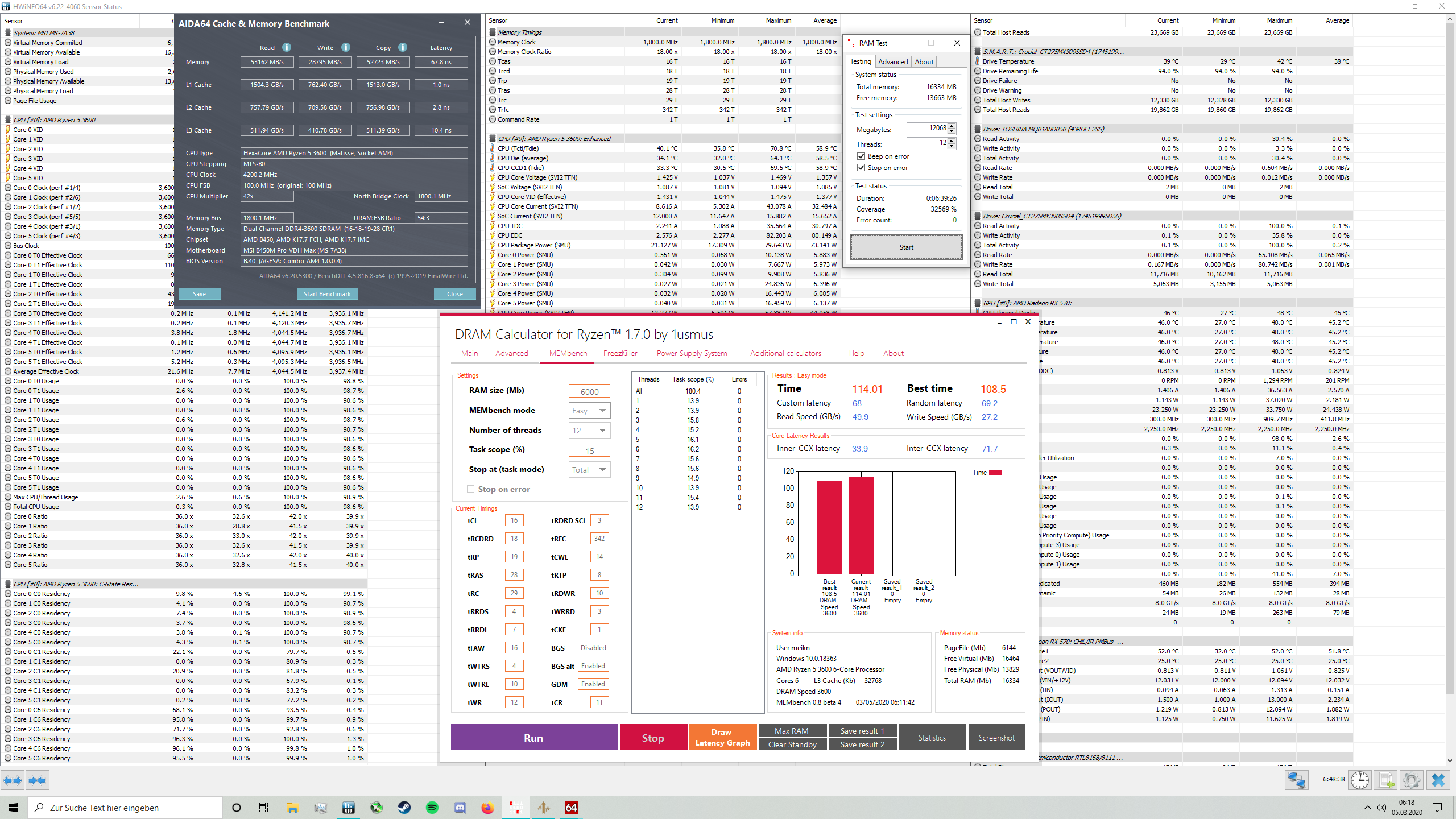

der Ryzen Calculator Memtest habe ich jetzt bei 6000% gestoppt, das ist ja erstmal nicht schlecht. 10.000% lasse ich über nacht dann nochmal laufen. Die VDDG und VDDP habe ich angepasst, RM liest das auch entsprechend der Anpassung aus, vielleicht ist es kein Auslesefehler gewesen?
Auf nem Screen von Meiik24 auf Seite 991 sind mir die VDDG und VDDP auch aufgefallen, er scheint die wie ich auf Auto zu haben, zumindest werden dort dieselben Werte wie sie bei mir waren angezeigt.
also nochmal zusammengefasst:
3733mhz VDDP/VDDG = Auto ergibt VDDP = 1,0979 VDDG =1,1481
Stock(3200 XMP) ergibt VDDP = 0,900 VDDG =1,0979
jetzt fest eingetragen für die 3733mhz ergibt VDDP = 0,853 VDDG =0,9474 (ich glaube die CPU ist dadurch 4-5 grad kühler, kann das sein?)

Was VDDG und VDDP in RM angeht, glaube ich schon eher, dass das stimmen könnte, weil der VDroop mit drin ist. SOC wird nie richtig angezeigt. Entweder 1,363 V bei D.O.C.P. Standard oder 1,1 V. Jedenfalls nie das, was wirklich anliegt.
